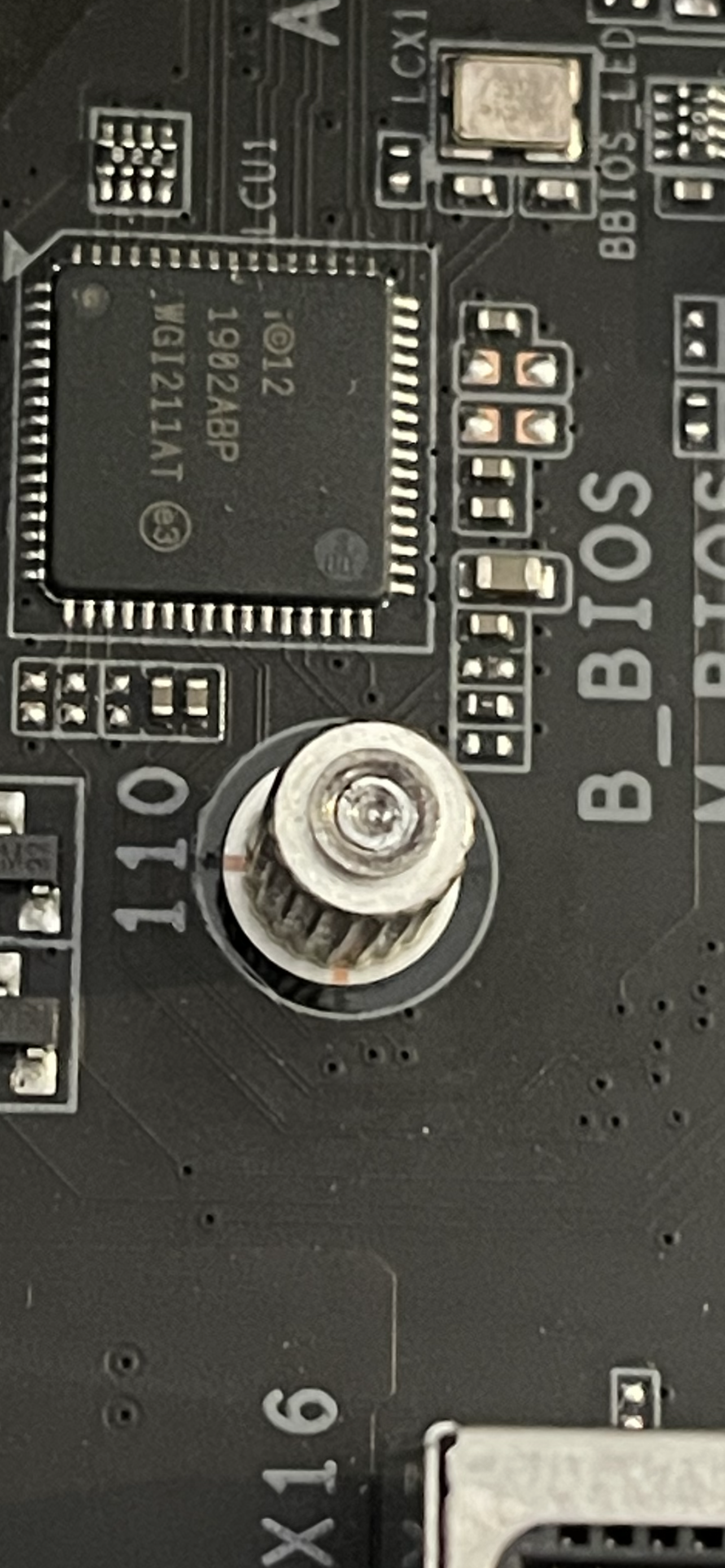

Tausche doch einfach den ganzen Standoff aus.
F
Fachlaie
Einfach rausdrehen mir einem kleinen Kreuzschlitzschraubendreher aus Stahl.
BigMidiTower
Lieutenant Pro
- Dez. 2011
- 678
Da der Standoff mit dem Board verschraubt ist, sollte sich das ganze mit einer Telefon- oder Kombizange einfach raus drehen lassen.

Gut erkannt...BigMidiTower schrieb:Wird der vorhandene Kühler auf 110mm befestigt?

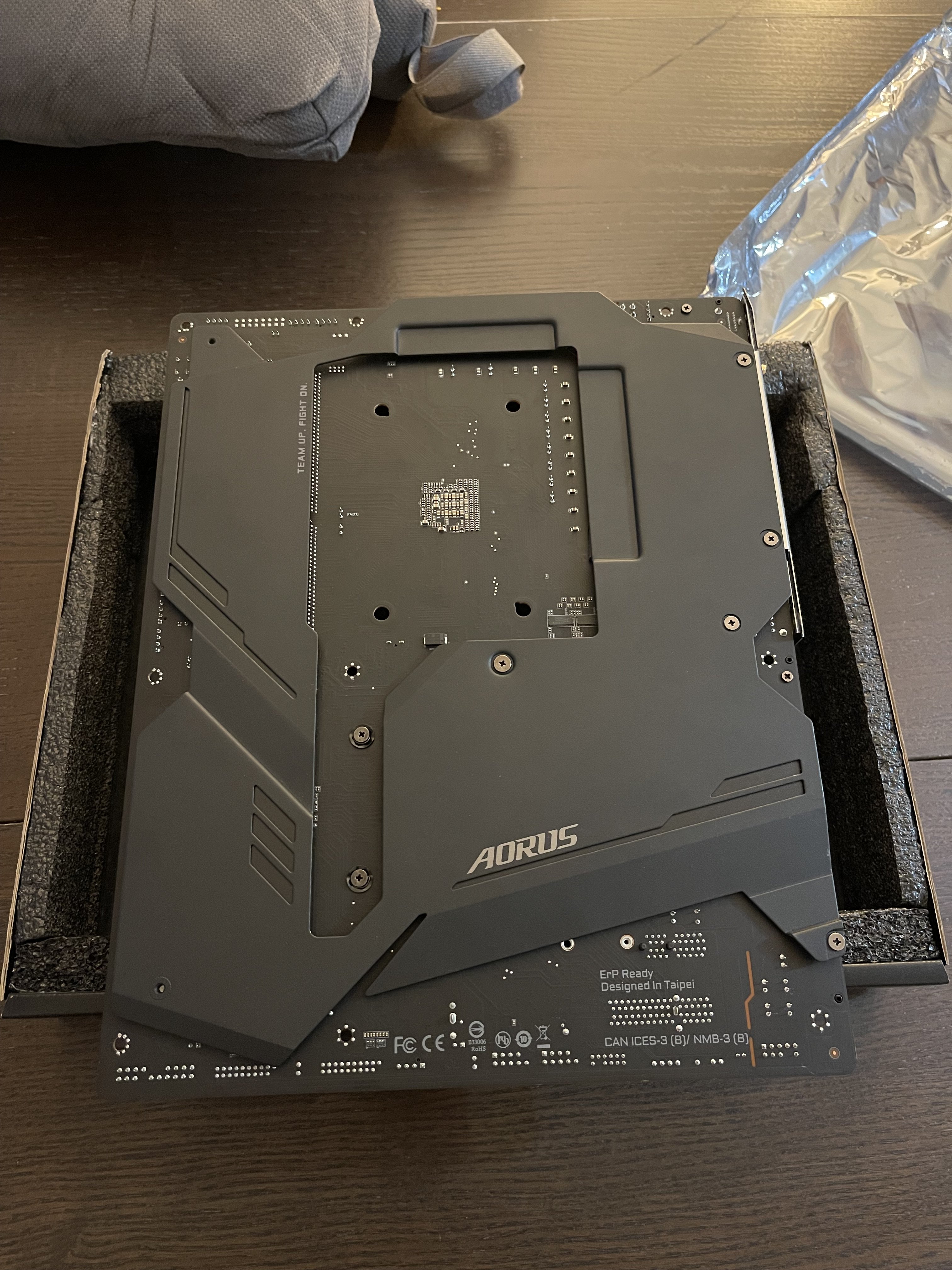

Dann muss sie eben erstmal ab um an die Verschraubung zu kommen.R4ID schrieb:Fette Backplate dran die übers ganze Board geht…![]()
Ausbohren und neues Gewinde schneiden dürfte (neben einem Ersatzteil) die einzige Option sein wenn die Schraube richtig verkeilt sein sollte und deswegen abgerissen ist.
Alternativ auf diesen Kühler verzichten und einen anderen wenn nötig auf die SSD montieren.

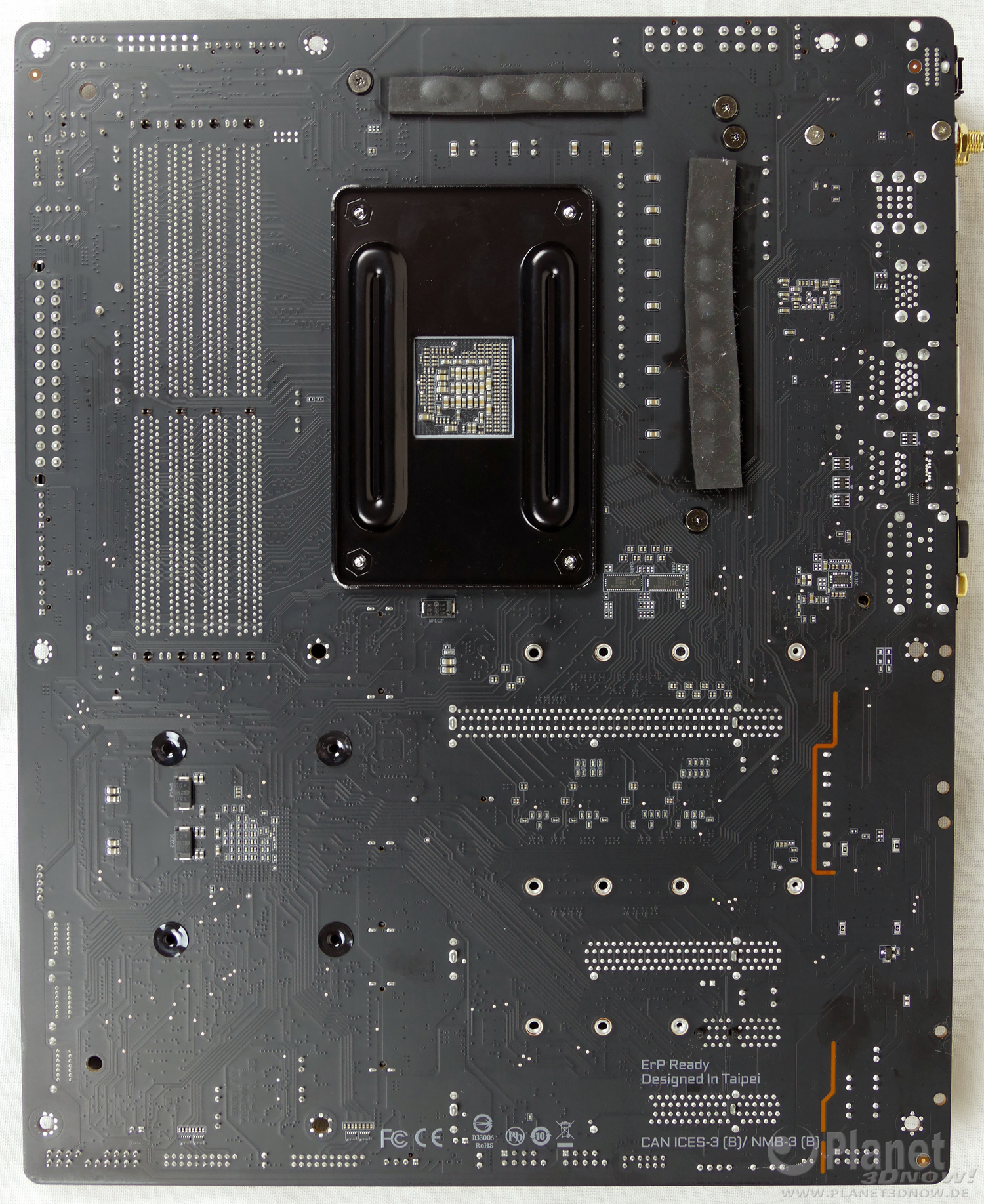

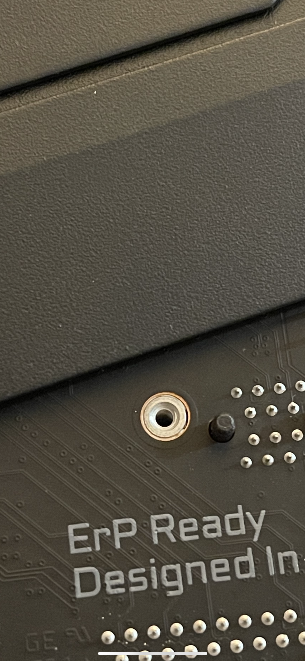

Wenn du den originalen standoff und die angerissene Schraube los werden willst und sie sich trotz "einkerben" o.ä nicht mehr rausdrehen lasst, wirst du wohl oder übel die backplate abmachen müssen um evtl von hinten ran zu kommen... Mit roher Gewalt würd ichs nicht versuchen, besonders wenn du nicht sicher bist ob der nun gepresst oder geklebt oder wies normal sein sollte, von hinten verschraubt ist ..
https://overclock3d.net/gfx/articles/2019/06/25095636686l.JPG
Sieht deins so aus? Bild is mir zu unscharf aber man sieht zb beim untersten 80er slot wo die backplate ne Aussparung hat dass der standoff hinten 'irgendwie' raus kommt bzw die Stelle zu sehen ist, genau neben dem pcie 1x slot... Mit schraube oder ohne?

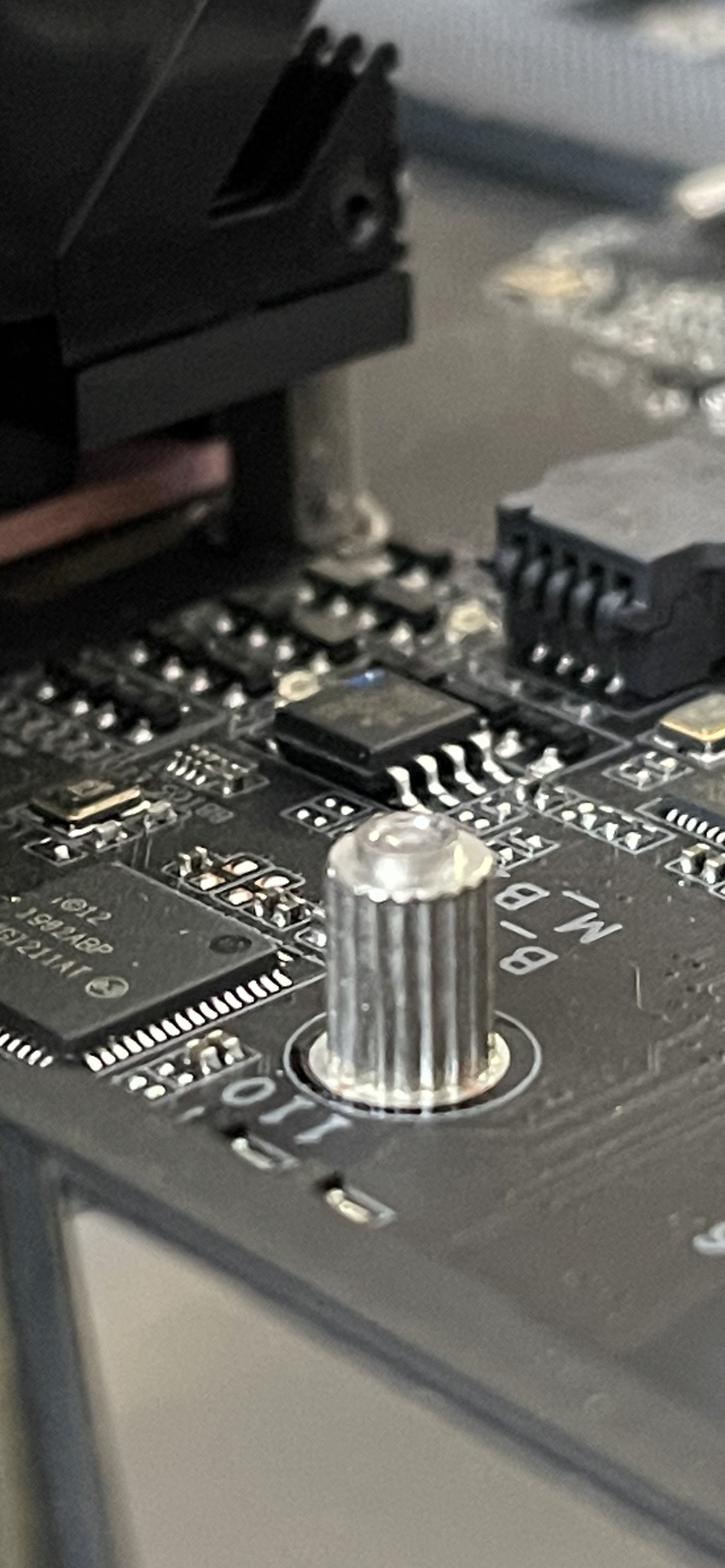

vorsichtig aufbohren und Gewinde nachschneiden. Späne absaugen nicht vergessen. Sollte M2 max. M2,5 sein, mal einen Meßschieber bemühen. Brauchst du aber kleine Bohrer. Max 1,5 mm.
Bei dem neuen Bild, ausschrauben, wenns geht, aber wie heißt es: Versuch macht kluch. Good Luck!

gepresst würde mich sehr wundern, da sollte eine Gewindebuchse im Bord eingelassen sein.
