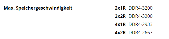

Das sagt AMD dazu:
https://www.amd.com/de/support/down...yzen/ryzen-3000-series/amd-ryzen-9-3950x.html
Reaktionen: TorenAltair und Knobi Wahn

Angeblich wären 128GB "nur" mit DDR-2666 möglich?! (z.B Seite 5)
Nein, das ist das Maximum wofür AMD seine Hand ins Feuer legt.
Alles darüber Übertaktungsspielraum und damit Glückssache. Ob da am Ende wirklich nur 2666Mhz gehen, oder 3000 oder 3466...
