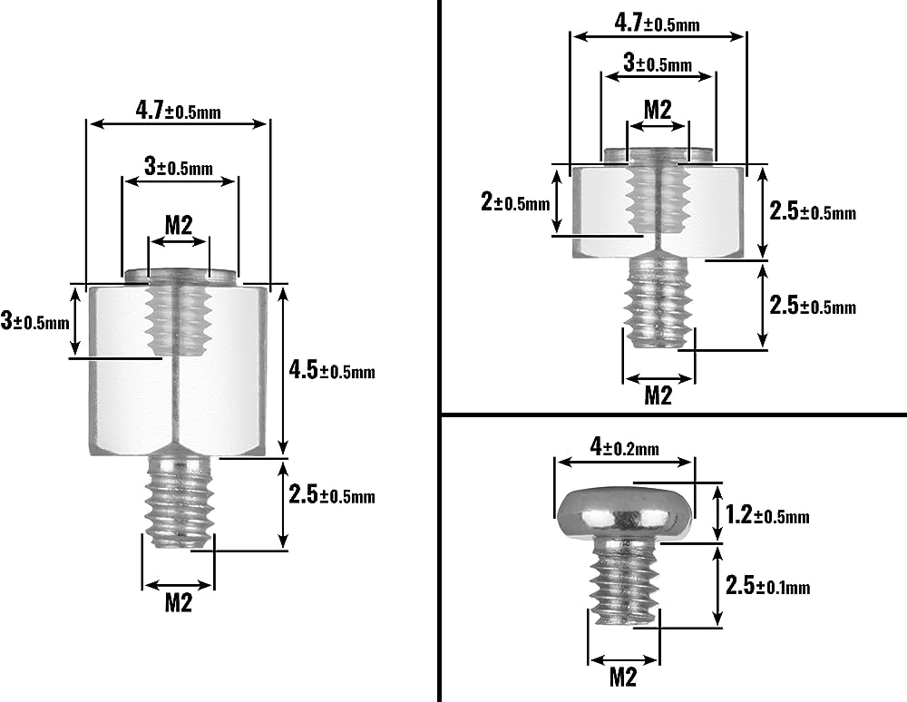

Gigabyte X570 Aorus Master M2 Schraube abgerissen

Davon abgesehen besteht das Ding eigentlich aus dem Abstandshalter und einer anderen Schraube wie die für die kürzeren SSDs.
Für mich sieht die Unterseite des MB wie bei meinem X570s UD aus wie geschraubt.
Also VORSICHTIG!!! mal mit einer Telefon- oder Kombizange rangehen...

Diese Schraube ist aber etwas anders, denn diese sorgt auch gleichzeitig für etwas Abstand, könnte man natürlich auch mit "einer" kleinen Unterlegscheibe lösen.
Genaueres dazu könnte der TE selbst sagen, hat ja noch zwei weitere.

Der Standoff ist richtig fest mit dem Board verbunden, nix mit Gewinde.
