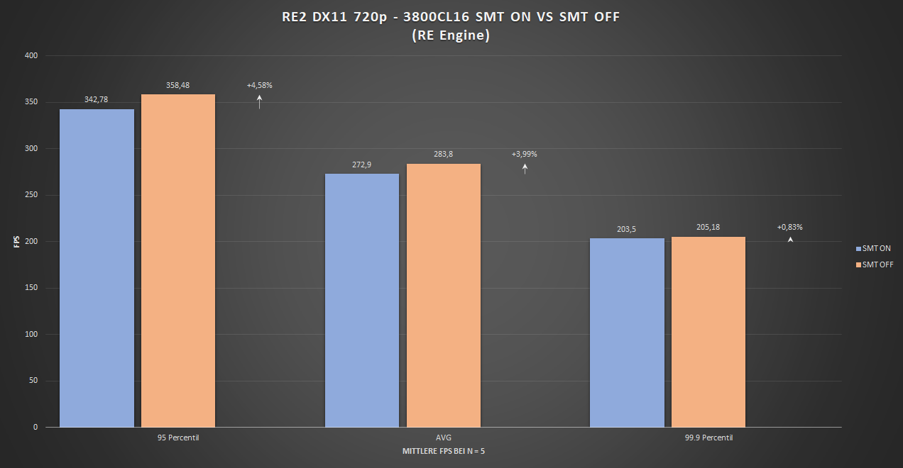

Warum willst du überhaupt SMT aktivieren? Der Performancevorteil ist schwindend gering, gerade bei neueren Titeln. Da gibt es nicht einmal wirklich messbare Unterschiede, höchstens alles Abweichungen innerhalb der Toleranz. Es gibt Spiele, die ohne SMT eine bessere Performance erreichen, doch steht das in keinem Verhältnis zum Verlust der Multithread-Performance.
Hier mal ein Beispiel:
813099
Resident Evil gehört zu den Ablegern, die ohne SMT höhere Performance erreichen, allerdings ist der Unterschied in den FPS-Bereichen zwar messbar aber nicht wirklich fühlbar. Hinzu kommt noch, dass diese Unterschiede nur dann greifen, wenn die GPU nicht limitiert. Wenn die GPU auf Anschlag läuft, dann ist es relativ egal ob da SMT an oder aus ist, die kann halt nicht mehr Frames auf den Bildschirm zaubern.

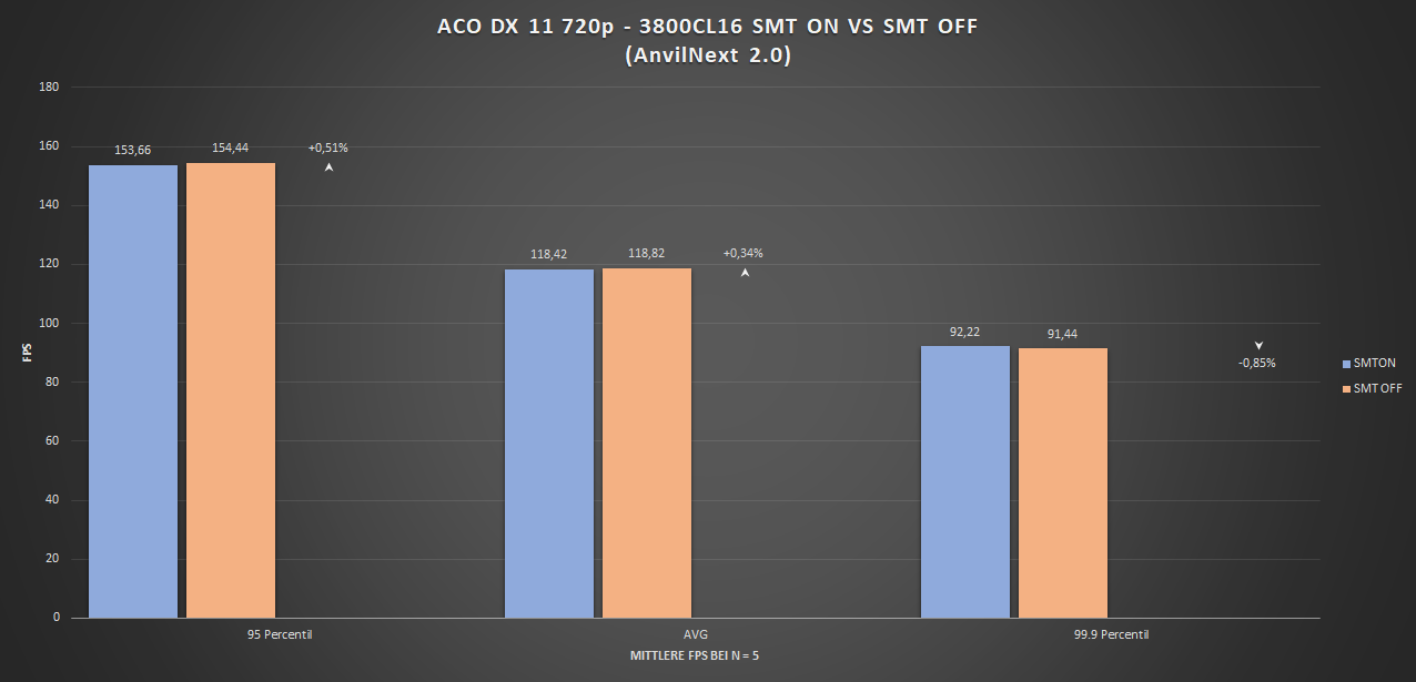

Es gibt auch Spiele, da bringt das absolut gar nichts. Man verliert lediglich Multithread-Performance, bekommt dafür im Gegenzug aber nicht einmal ein Leistungsplus, das sich lohnt.
813101
