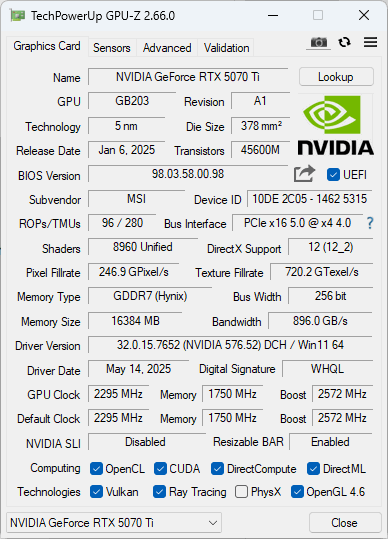

Hi,
ich hatte vor meinem Grafikkarten Upgrade eine 6800 XT die maximal am 1. PCIe Slot angebunden war. (Zumindest den Standarf der 6800XT)
Jetzt mit der 5070 TI steht bei GPU unter Last:
Mein Board ist natürlich betagt aber sollte doch mehr drin sein oder nicht?
Laut Mainboard Spezifikation müsste doch PCI Express x16 slot, supporting PCIe 4.0 and running at x16 (PCIEX16) drin sein?
Google gefragt aber nur beschränkt hilfreich gewesen.

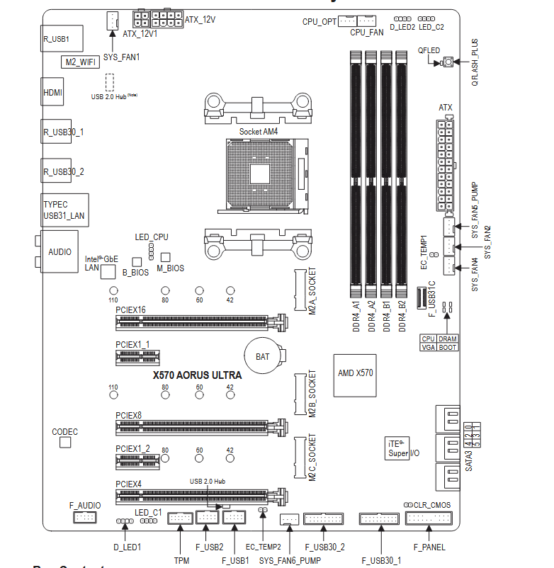

Erste Slot heißt der erste direkt unter der CPU richtig?

Ist das unter Last oder im Idle, hast du in GPU-Z den Render test laufen lassen bei"?"?
Bei AMD karten wird Teilweise nur die Maximale übertragung angezeigt in GPU-Z, aber nicht das er runterschaltet.

Ne steckt direkt in ersten PCIE Slot unter der CPU eben.

Das Runterschalten im Idle zum Stromsparen dürfte in diesem Fall keine Relevanz haben. Denn dabei wird nur die PCIe-Generation runtergeschaltet aber nie die Anzahl der Lanes.

Sind deine angebundenen Lanes am x16 Steckplatz immer ..x4 Lanes wie in deinem Screenshot in #1 (nach jedem Start oder Neustart) oder sind diese auch mal anders (Lotterie)?
Da du auch ein Gigabyte Board nutzt und eine aktuelle RTX5000er kommt mir die Problematik etwas bekannt vor.
--> GB RTX5060ti Lanes Initialisierung
Gruss

Es war in der Tat der nicht korrekte Sitz im Slot obwohl die Grafikkarte eingerastet war am Hebel.
Aufgefallen ist es mir, als ich alles zerlegt habe und ohne Case betreiben wollte. Da stieß der Grafikkartenkühler minimal an den Kühler vom Mainboardchipsatz.
Hab jetzt den Mainboardkühlkörper etwas abgedremmelt und nun passt es :D
