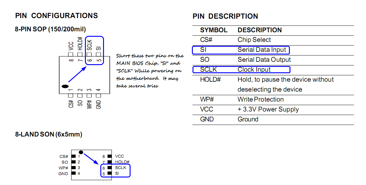

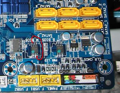

aha wenn du also ein chip " kurzschliesst " . denke nicht ! bei diesem dual bios ist das zweite bios nicht selber lauffähig, es dient nur zur daten übermittlung bei fehlern an das erste. nen richtiger kurzschluss sorgt eher dafür das es sich komplett zerschiesst und dann wird nichts mehr kopiert. man sollte sich 100% sicher sein wenn man solche "tips" gibt und nicht auf basis der vermutung hier schreiben. vielleicht hast du solche dinge bei dir schon gemacht, woran ich auch zweifle das es mit erfolg ausging . war es denn genau das gleiche board oder warum schreibst du solche tips mit der gefahr eines kompletten defekts..?
D
Der thread ist schon was älter
Ja man kann es kurzschliessen. D.h die serial input pin mit der clock pin.
Damit das backup bios gestartet wird.
Jerico denken ist nicht ≠ Wissen.
So mach einer hat mit dieser Methode ohne RMA sein board lauf:ähig bekommen. Die Methode ist nur Fur GIGABYTE MAINBOARDS weil andere nicht Identisch sein mussen. Anderer bios chip
Hier gibts mehr info.
http://forums.tweaktown.com/gigabyt...dual-bios-motherboard-if-flashing-failed.html
