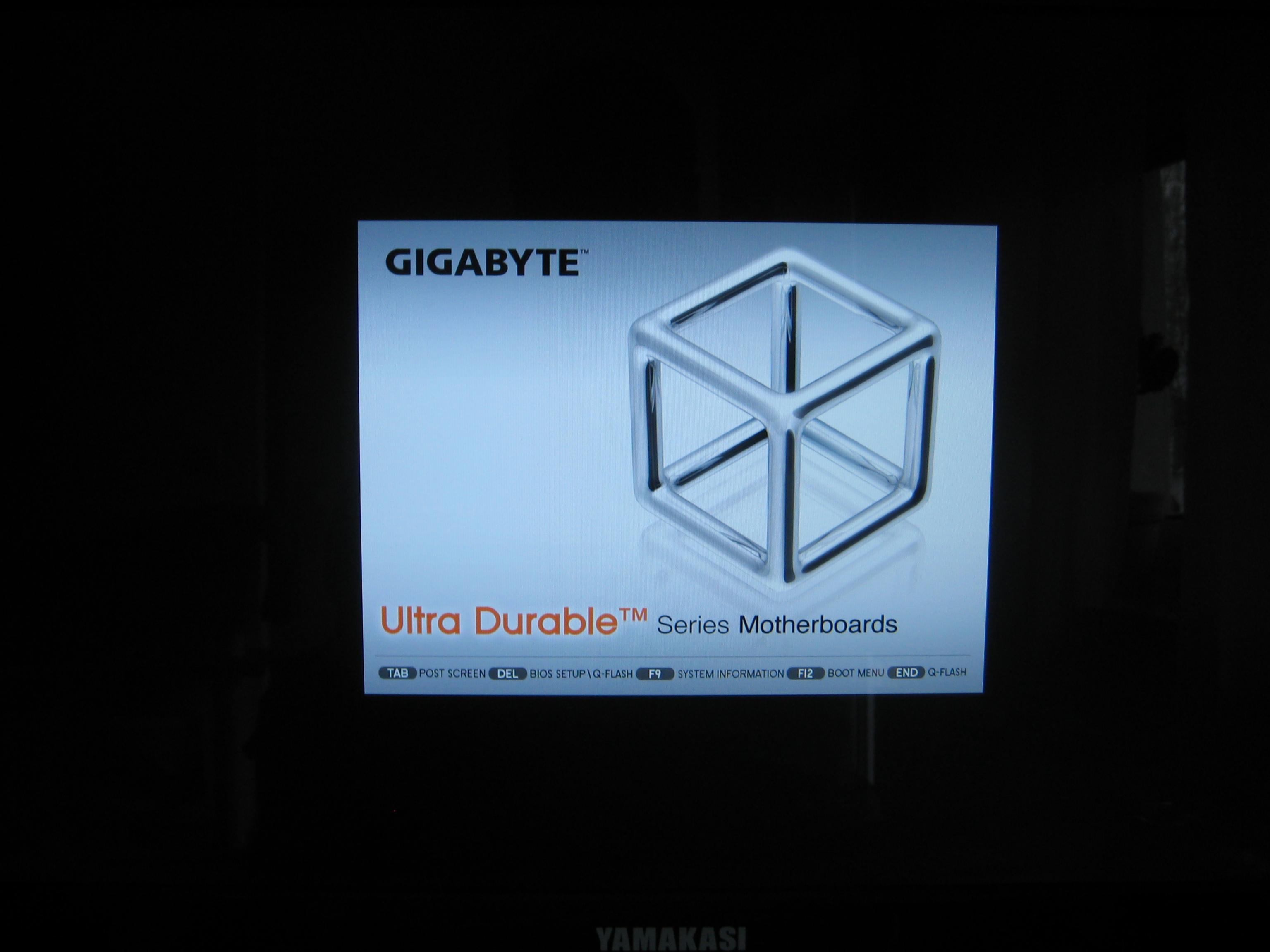

Gigabyte X79-UD3 bootet nicht nach Biosupdate. Defekt?
kommt jedes Mal nur noch dieses BIOs-Bild? normalweise wenn man Cmos Clear gemacht hat, dann kommt automatisch ne Meldung beim POST, dass man ins Bios gehen soll und die Einstellungen abspeichert

Ja immer nur der Postscreen. Nach ca. 1min startet so eine art DOS Eingabe mit blinkendem unterstrich. Man kann da leider auch nichts eingeben.

Hier der Screenshot des postscreens.
