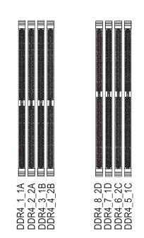

Hm, mir schreibt gerade der Gigabyte-Support:
Testen Sie bitte mit nur 2 Speichern immer eine Grau und eine Schwarze Bank (Nebeneinander). Wir vermuten das Ihr System dann immer Startet.
Wenn dem so ist, liegt die Vermutung nahe, dass eventuell die CPU dies nicht kann.
Die Speichercontroller sind in der CPU.
Ein i7-5820k sollte das doch können. :confused_alt:

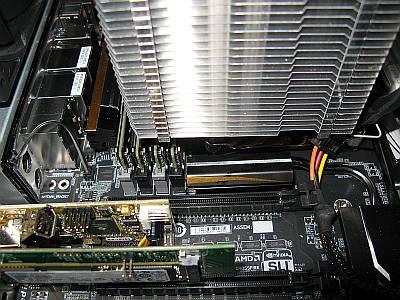

Update: Nachdem ich, so wie vom Support vorgeschlagen, immer 2 RAM-Bänke nebeneinander testete, liefen die ersten 3 Tests gut, Test 4 mit Bank DDR4_3_1B und DDR4_4_2B schlug fehl (siehe Bild). Das sind genau die 2 Rambänke, die vom Kühler verdeckt werden (2.Bild). Sichtkontrolle ist hier schwierig, aber es sah so aus, als ob sich da ein Staubkorn verewigte. Einmal mit Druckluft drübergesprüht, und beim ersten man kommt erst wieder der Bios-Fehler 74, aber nach einem Reboot, siehe da, es geht.
Endlich wieder 64 GB Ram. Mich würde jetzt nur noch mal interessieren, ob jemand schon 8x16 GB eingebaut hat, und ob die komplett angesprochen werden. Offiziell unterstützen die Intel i7-5xxxx ja nur 64 GB. Und das Problem mit dem gelegentlichen Hängenbleiben mit 74 Fehler im Bios habe ich an Gigabyte gemeldet.
