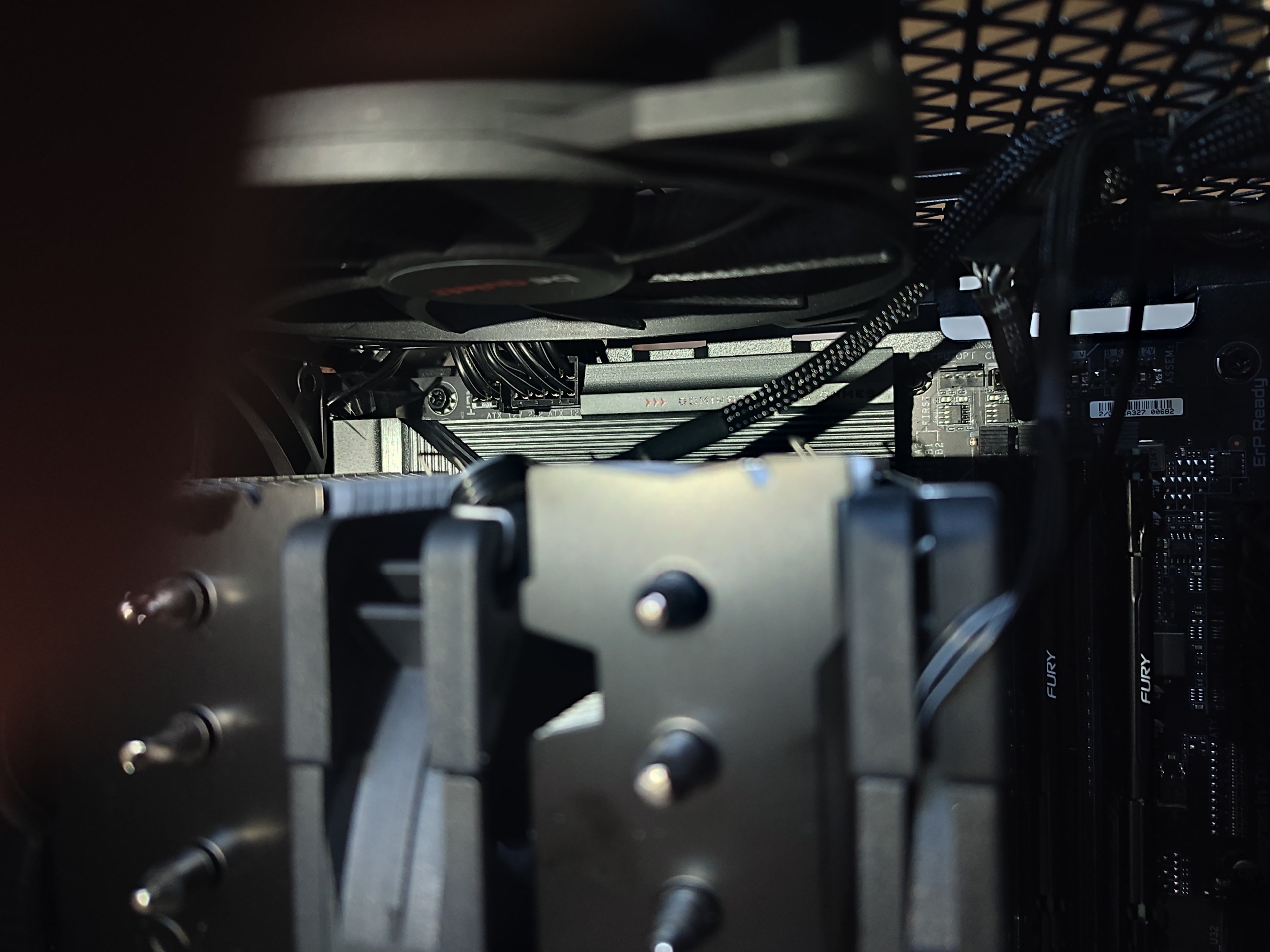

ich weiß das Thema gab es erst aber da habe ich auch keine Lösung gefunden.
Ich haben mir den Pc erst neu gekauft und mit einem erfahreneren PC Bauer aus dem Bekanntenkreis zusammengebaut.
Leider startet der Pc nicht und die LEDs auf derm Mainboard leuchten.
nach 1 min startet er wieder neu.
Bräuchte dringend Hilfe.

CPU und DRAM Led leuchten abwechselnd.
Alle Kabel überprüft, Lüfter laufen
Der Erfahrene PC Bauer hat bestimmt ein Biosupdate gemacht ( das Board und Chipsatz kamen ja mit der Vorgänger CPU auf dem Markt) ?
Was steht den im Handbuch zu den LEDs?
Im Handbuch steht nur drin das das entsprechende Bauteil nicht normal funktioniert.

Das beantwortet aber nicht die berechtigte Frage nach dem Bios-Update. Wude das nun gemacht (mit QFlash+)
oder nicht ?
Sollte kein BIOS-Update erfolgt sein, wird das Board nicht mit nem 13er Intel funktionieren.

Nein es wurde kein Update gemacht.
Jetzt muss ich erst Mal sehen wie es geht und was leichter ist.
Ob ein anderer CPU oder ein Update.

Natürlich das Update, das Mainboard kann über Q-Flash direkt ohne CPU aktualisiert werden, dazu einfach mal in die Anleitung schauen.
Schuld bin ich schon selber, weil ich beim bestellen nicht aufgepasst habe und er davon ausgegangen ist, dass alles kompatibel ist.
Ich hab jetzt das neue Bios herruntergeladen und wie in der anleitung und auf Youtube Videos beschrieben auf nen USB Stick geladen.
Kann ich des Mainbord eingebaut lassen oder muss CPU, Arbeitsspeicher und Grafikkarte wieder ausgebaut werden?
Wahrscheinlich sind meine Fragen recht blöd aber ich will mir ned gleich den neuen Pc schrotten bevor er überhaupt läuft und sonst ist heute leider keiner meiner Bekannten erreichbar.
Ein halbwegs erfahrener PC Bauer hätte das eigentlich kommuniziert bzw für dich gleich erledigt.
Normalerweise musst du nix ausbauen für ein Biosupdate mit so einem Board. Wenn was kaputt geht wär das wohl egal, gibt ja die Gewährleistung.
Der PC läuft jetzt einwandfrei.
Vielen Dank für eure Hilfe
