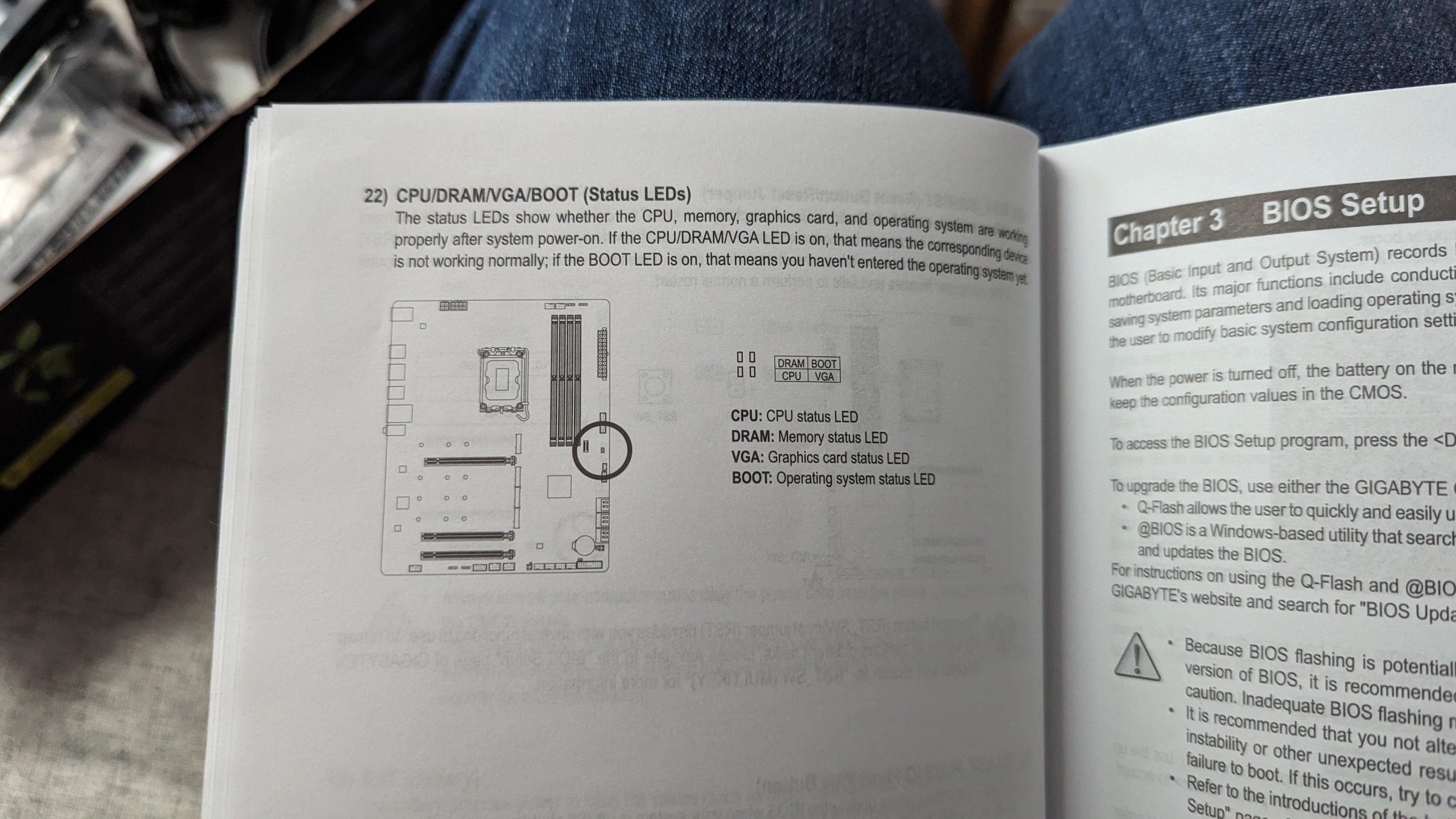

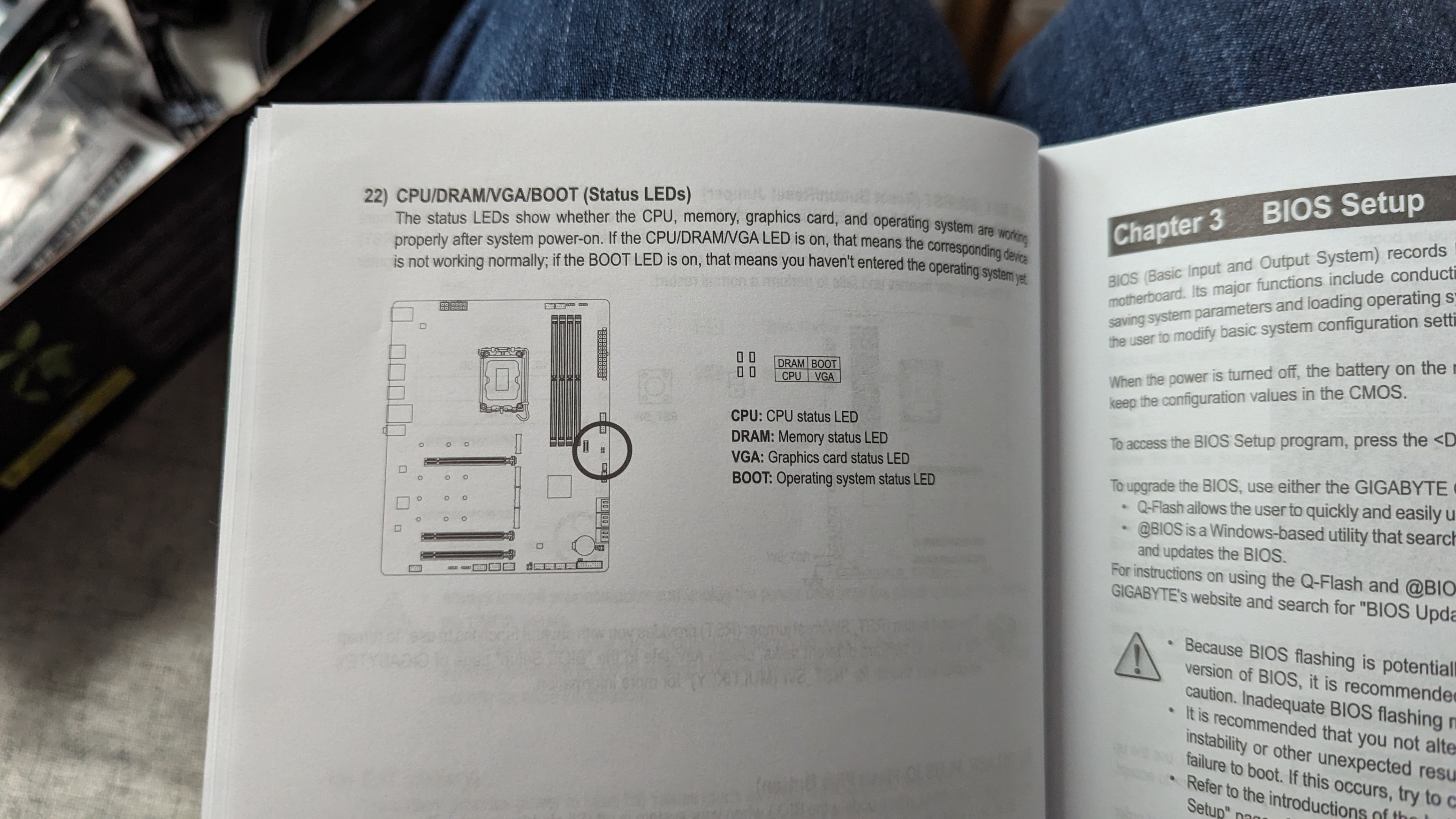

Im Handbuch stand leider so gut wie gar nichts dazu, was mir spontan weitergeholfen hätte. Grafikkarte habe ich herausgenommen und das DP Kabel ans Mainboard angeschlossen. Leider ohne positives Ergebnis. Nach wie vor kein Bild und LEDs blinken weiter. Geändert wurde am System nichts. Läuft seit Februar in unverändertem Setting.

Ich würde tatsächlich die GK ausgebaut lassen, und einen CMOS Clear machen, wie im Handbuch beschrieben.
Reaktionen: Shazzran und Geringverdiener
@strempe @Noninterlaced Vielen Dank euch beiden. Der Wechsel der Batterie und damit CMOS-Clear hat das Problem tatsächlich behoben. Jetzt läuft wieder alles wie geschmiert. Ich könnte euch echt die Füße küssen - Danke! 😊
