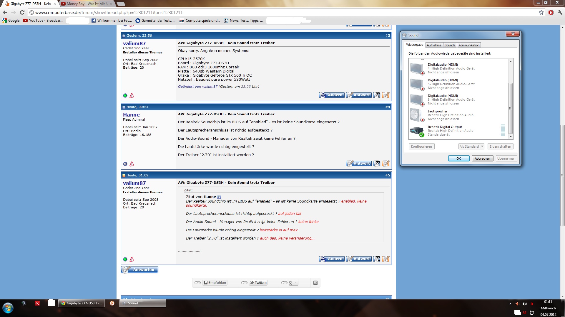

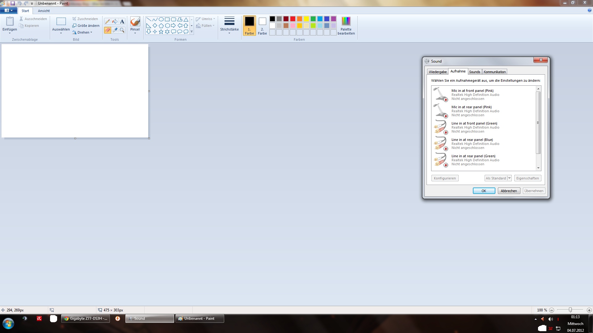

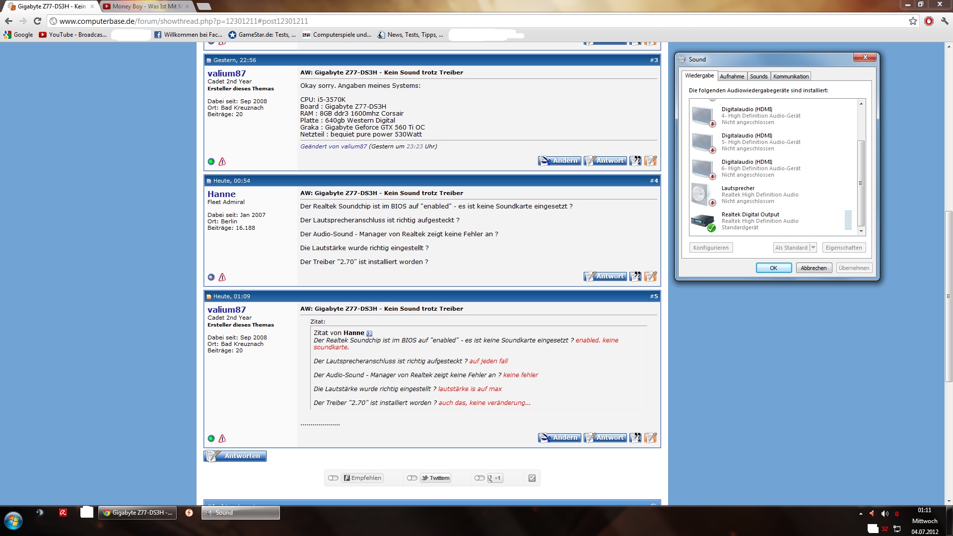

Systemsteuerung > Sound > Wiedergabe - was ist dort eingestellt ?
Also Meine Kopfhörer mit Mic sind hinten eingesteckt im Line-In und Mic-In..
aber trotzdem null Reaktion... hier mal zwei screens:
Wähle bei "Wiedergabe" zunächst "Lautsprecher" aus - testen -
Dann ist der Treiber nicht / nicht richtig installiert - die Lautsprecher sind NICHT richtig angeschlossen / aufgesteckt - Lautsprecher anschließen -TESTEN - dann evtl. umstecken -
Lautstärke auf "Mittel" stellen -

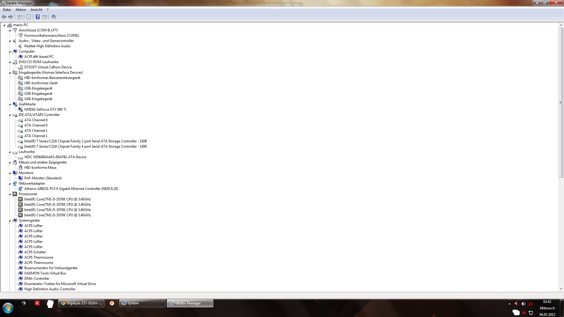

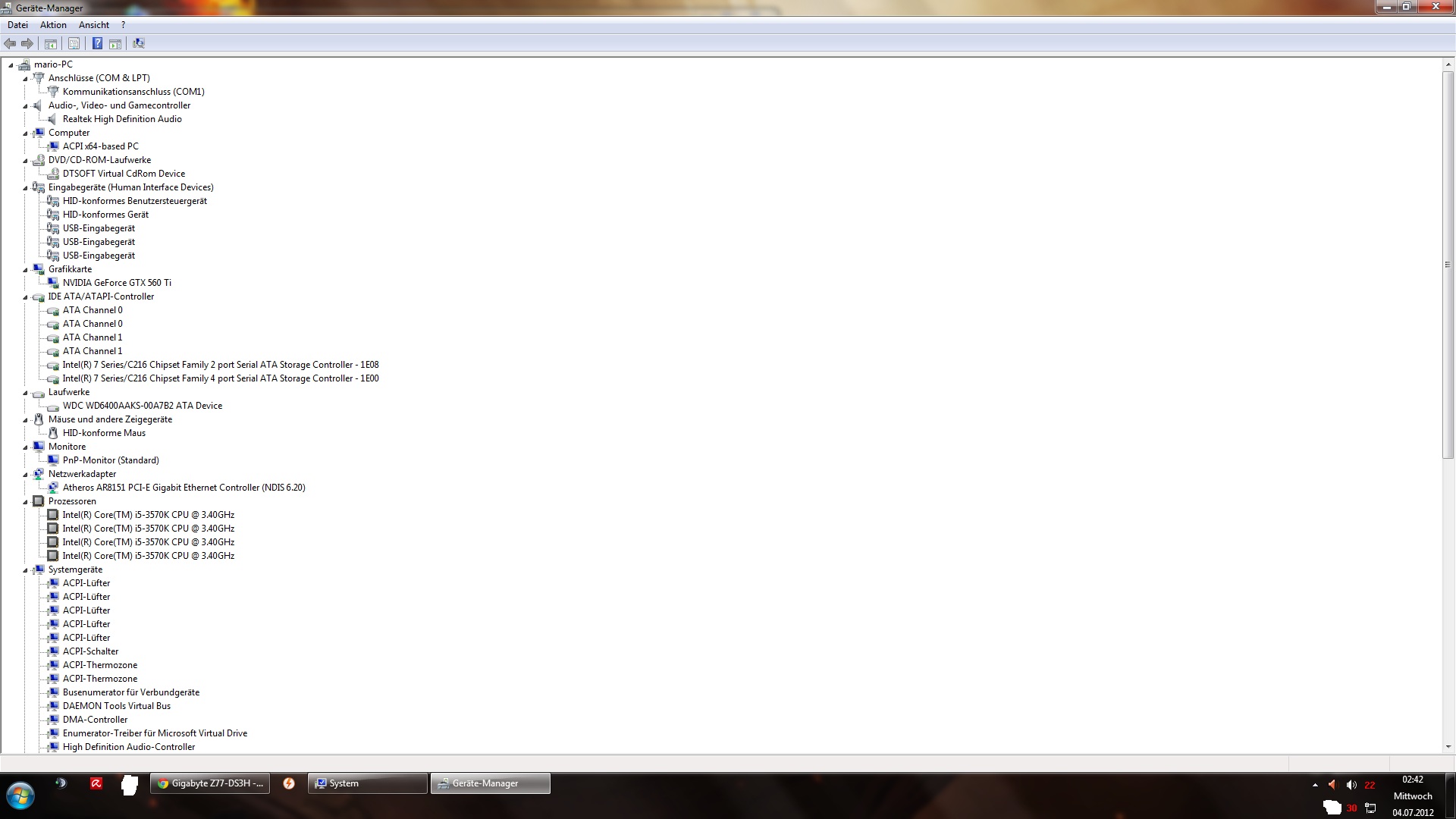

Gerätemanager:
Bis auf den Raltektreiber die darüber liegenden löschen - WIN neu starten -
zum Headset gibt es keine extra Treiber ? Das Headset ist am grünen und rosa Anschluss aufgesteckt -
Habe alle darüber liegenden gelöscht.
Starte nun ma Windows neu.

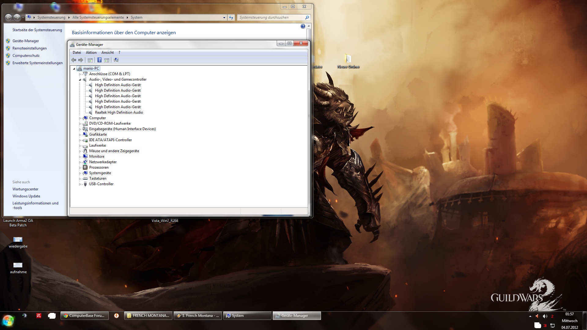

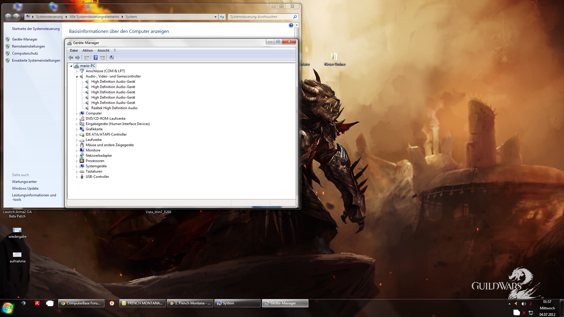

Durch den neustart haben sich beim hochfahrn die ganzen Digital Audios (HDMI) von selbst neu installiert..
Ich habe nichts von ATI Treiber oder ATI-HDMI gesehen. Siehe Screen:
Den "Driver only" lad ich mal grade und probier es..
Das komische ich kann da alles deinstalliern beim nächsten neustart installiert sich alles von selbst wieder..
Normal - das Gerät ist vorhanden - deshalb versucht / installiert WIN diesen bei jedem Neustart, sofern er deinstalliert wurde -
