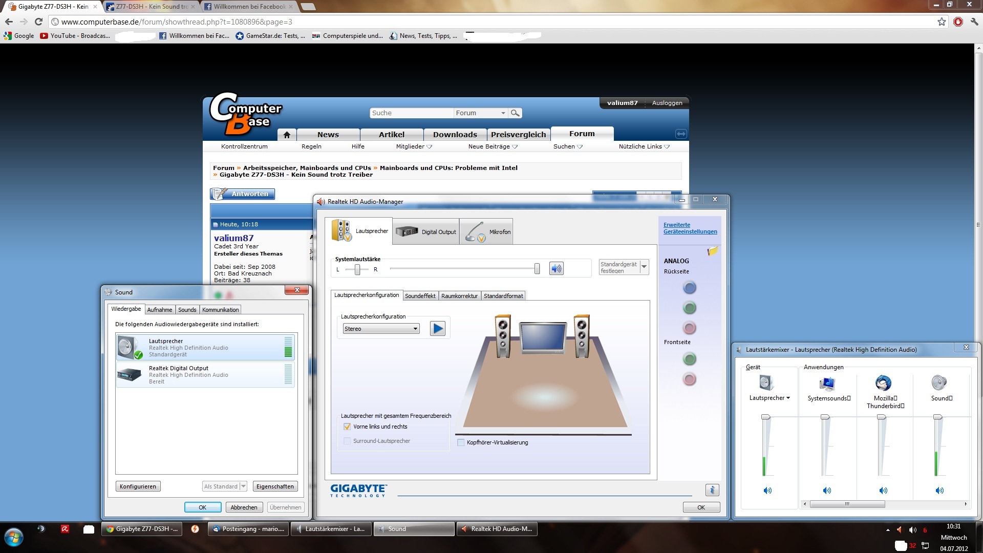

Bewirkt leider kaum etwas.. Jetzt habe ich einen anwählbaren "Lautsprecher". Kann auf Testen klicken und die Anzeige schlägt auch aus. Aber ich habe keinen Ton.. es kommt nix rüber.. Lautstärke korrekt eingestellt.. hm.

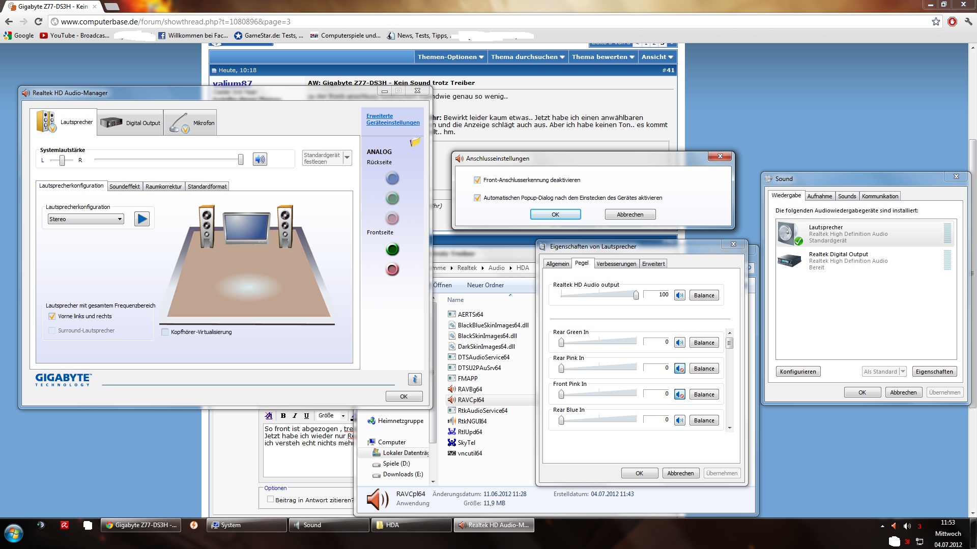

Jetzt habe ich wieder nur Realtik Digital Output aktiv... und Lautsprecher ist wieder ausgegraut... ich versteh echt nichts mehr. Jetzt geh ich hin und starte den Realtek Audio Manager und wenn ich dann oben auf das kleine Folder klicke (der kleine gelbe Ordner) kann ich ein Hacken reinmachen bei Frontanschlusserkennung deaktivieren. Sobald ich das mache. Habe ich auch einen aktiven anwählbaren Lautsprecher (siehe Screen) aber trotzdem egal ob ich vorne oder hinten einstecke = kein sound.
edit: ich habe sogar auf dem screen das rear green in auf max auf 100 hochgeschraubt und hinten eingesteckt. Kein Ton.

Lautsprecher > Eigenschaften > Pegel - was ist hier abgestellt ?
BS ist Windows 7 Ultimate 64bit
Abgestellt bei Pegel ist : Rear Pink In, Front Pink In,
