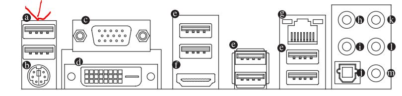

gibt doch bei dem board hinten keine usb 2.0 sind doch alles usb 3.0
oder warum sind die alle blau gekennzeichnet?
@hero-schock - Doch die beiden USB oberhalb des PS/2-Anschlusses sind schwarz, also kein USB 3.0
... nee nee, das Gigabyte Z77X-D3H hat hinten schon zwei USB2 Ports - siehe Anhang.
