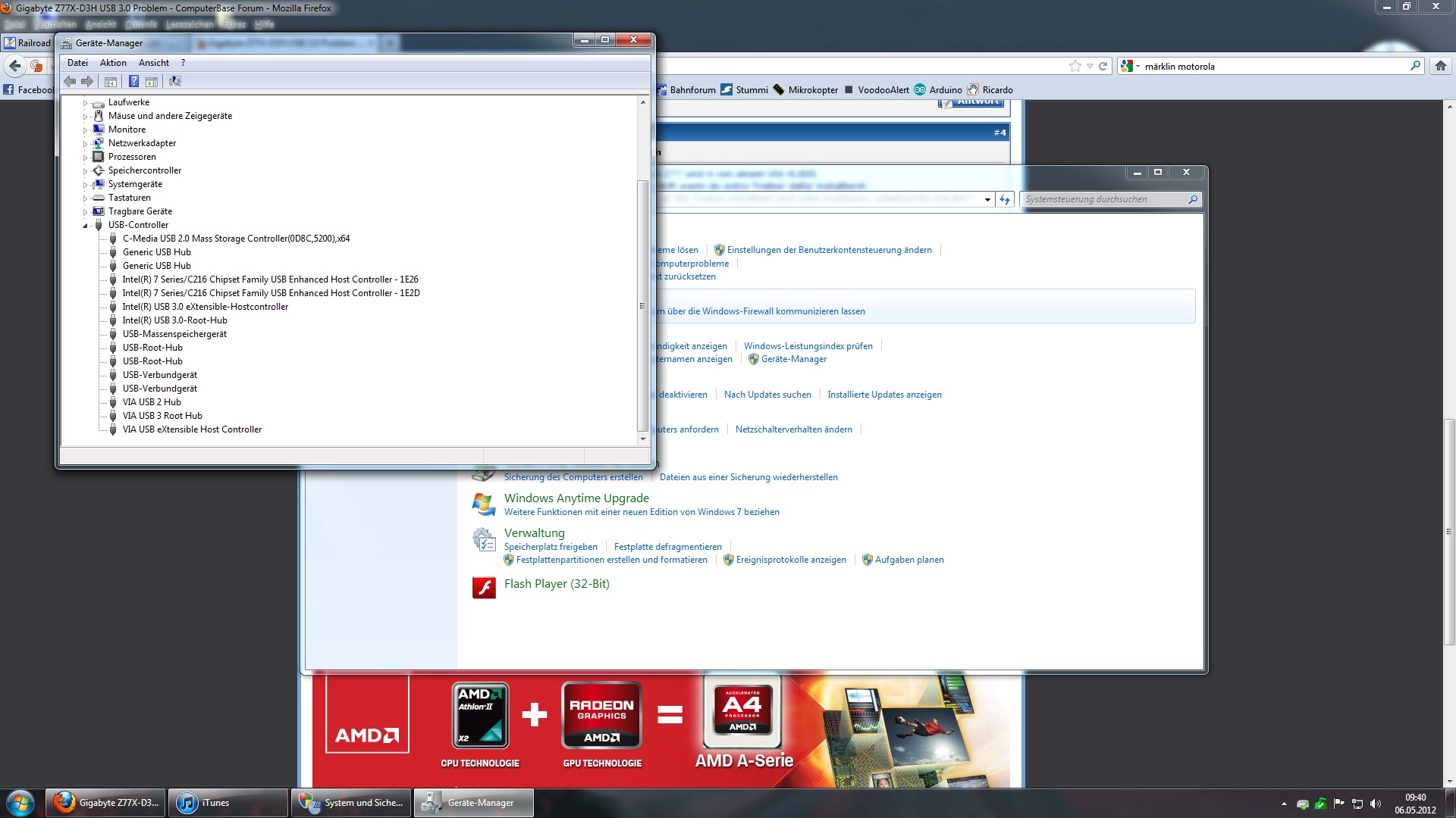

Hab ebenfalls das Z77X-D3H und keine Probleme mit den Ports, siehts bei dir auch so aus ?
(Der C-Media ist ein Cardreader und hat nix mit dem MoBo zu tun).
