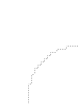

moin,
wenn ich in Gimp eine rechteckige Auswahl unter Auswahl/Vergrößern vergrößer, bekomme ich ungewollt abgerundete Ecken. Bei rechteckiger Auswahl und Elliptischer habe ich Abgerundete Ecken deaktiviert, darauf reagiert diese Funktion aber nicht. Bei einem Einfachen rechteck kann ich mit dem Wert 0 bei Auswahl/Abgerundetes Rechteck mein Ziel erreichen. Bei einem Objekt bestehend aus rechteckigen Formen leider nicht.
Weiß wer rat?
Nachtrag: Selbiges Problem habe ich auch bei Auswahl/Rand.

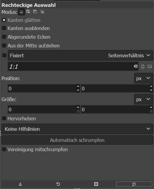

Die Art der Auswahl spielt bei dem Problem keine Rolle. Rechteckige Auswahl, ALT+Ebene zum Objekt Auswählen oder Zauberstab. Alle sind auf default-Einstellungen von mir gesetzt worden.
Eine Einstellung wie sich die Auswahl bei zum Beispiel ALT+Ebene verhalten soll, finde ich nicht.

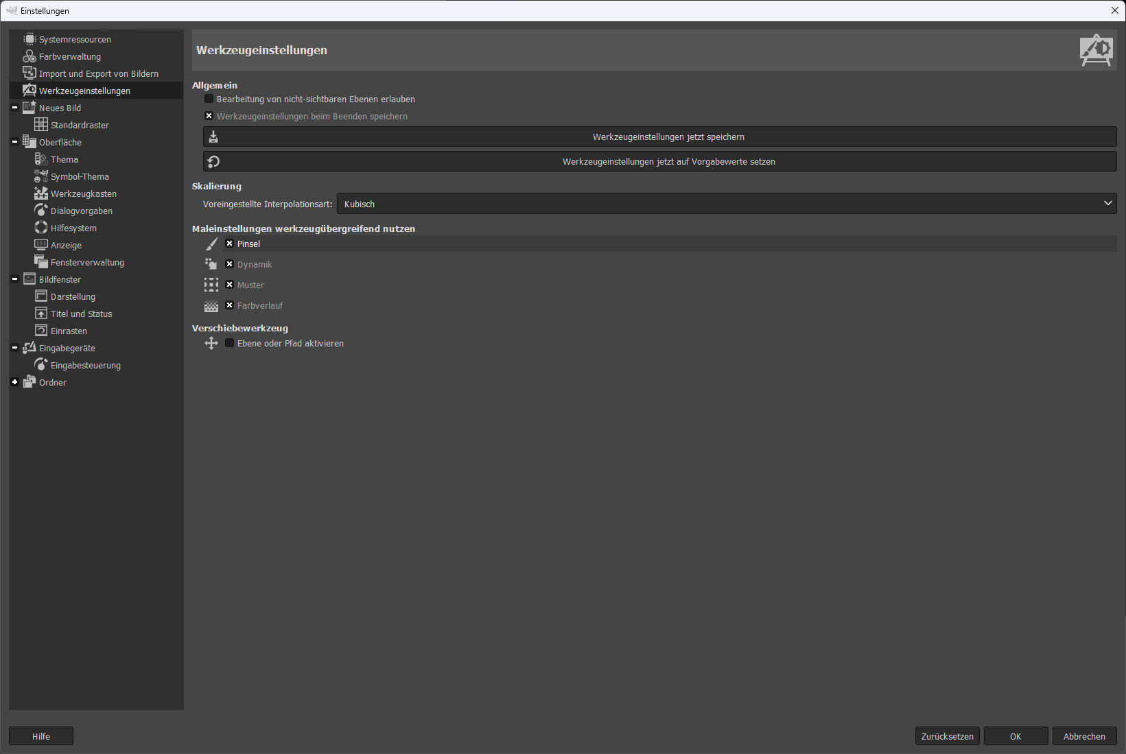

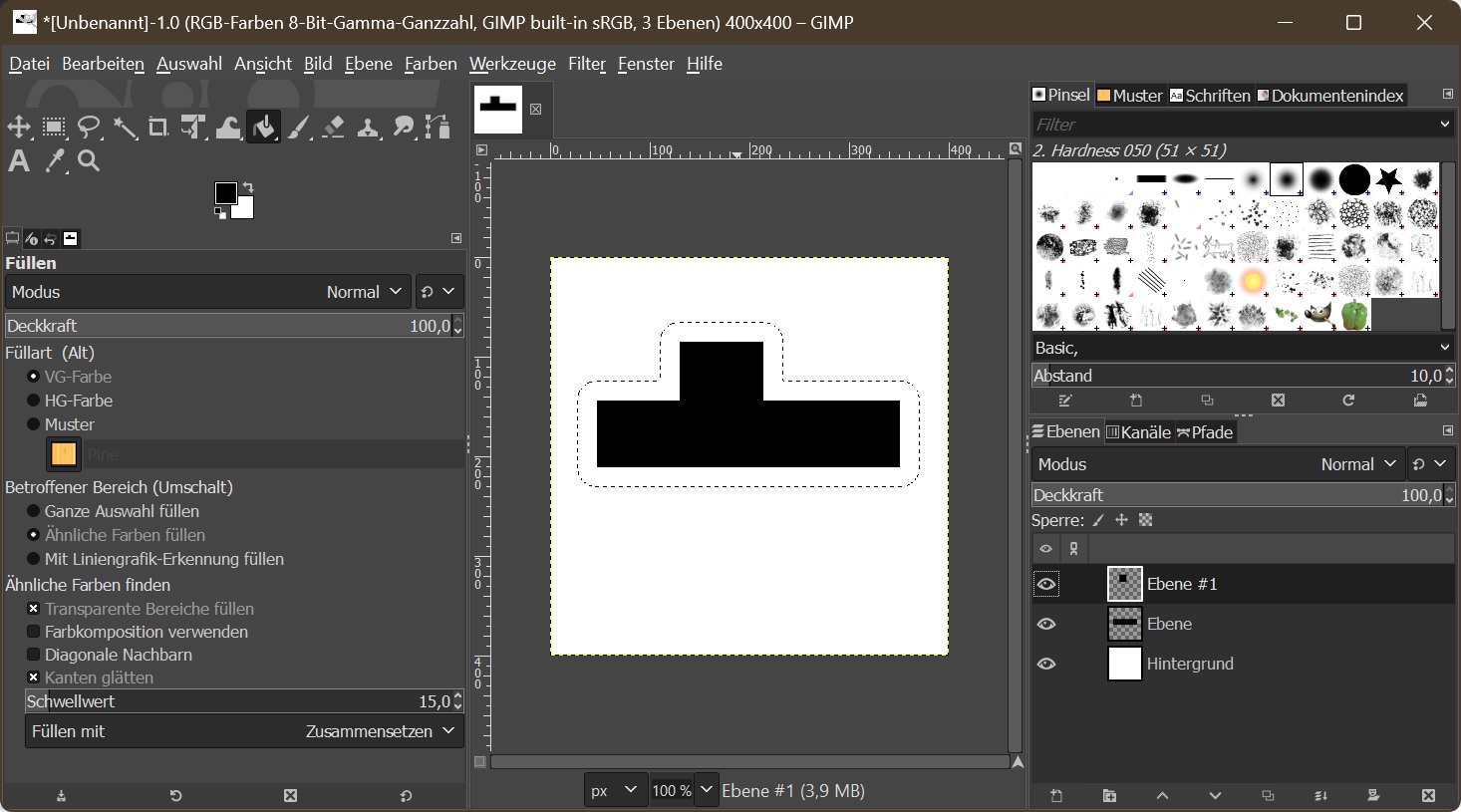

Ich habe den Profilordner in appdata gelöscht. Gimp im Auslieferungszustand, ohne vorgenommene EInstellungen. Zwei Rechtecke mit der Rechteckigen Auswahl und mit dem Füllen schwarz gefärbt. Beide in einer eigenen Ebene und mit Alt+Shift zusammen ausgewählt. Bei Auswahl/Vergrößern bekomme ich wieder ungewollte abgerundete Ecken.
Nachtrag: Das gleiche bei der Auswahl in nur einer einzelnen Ebene.
Nachtrag 2: Das gleiche passiert auch bei ungefüllter/gefärbter markierung sowie deaktivierter "kanten Glätten" bei dem Füllen Werkzeug.
@00Julius Das "Kanten Glätten" kann ich bei rechteckiger Auswahl gar nicht deaktivieren. Das ist ausgegraut.

@CrazyT Genau, gibbed auch auf Deutsch. Das ist aber nur auf einfachen Rechtecken anzuwenden, auf Formen wie in meinem Beispiel aus #6 funzt das leider nicht.
