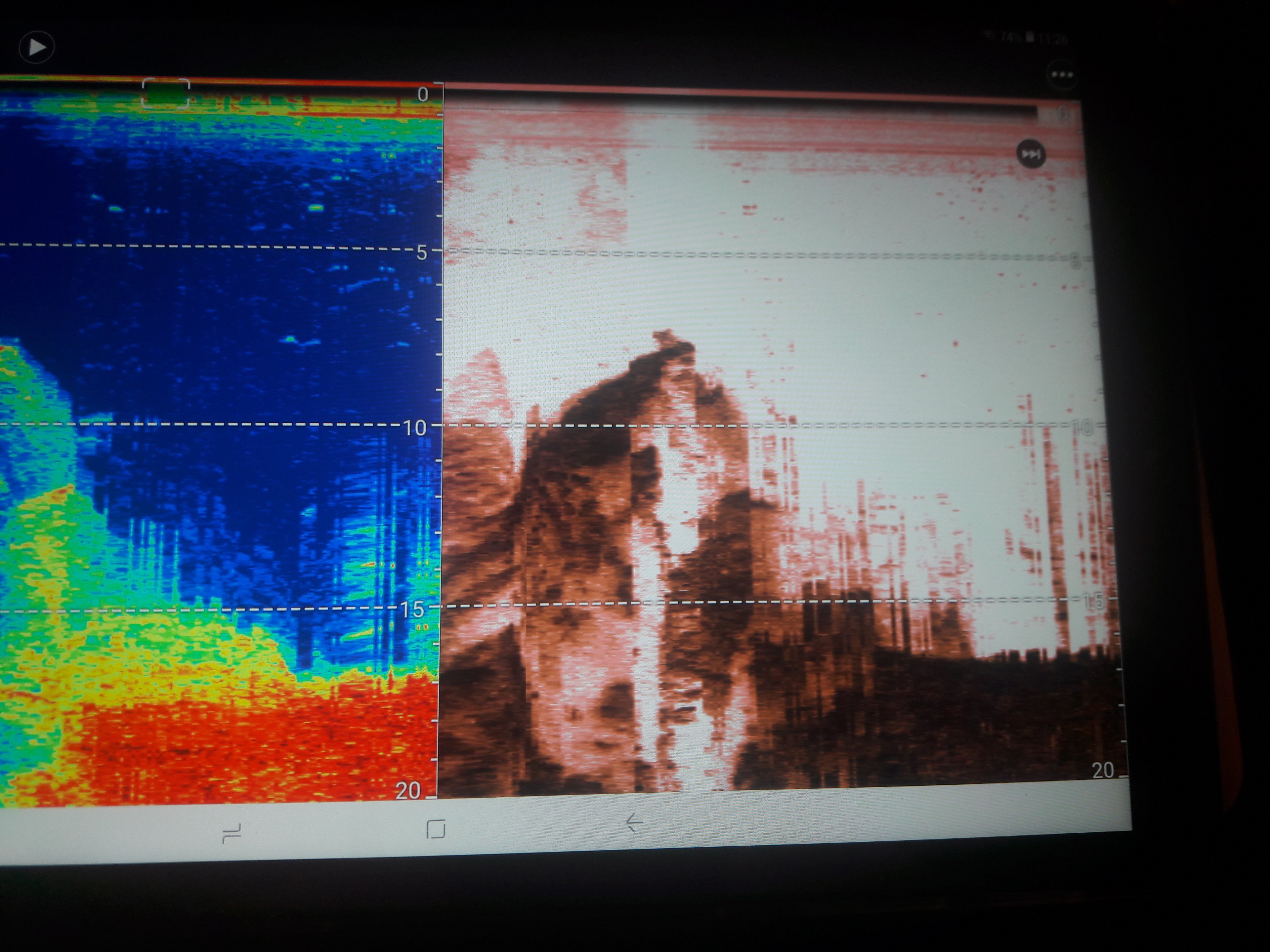

Habe das hier Zuhause ausprobiert, waren 10 Meter zwischen. Hier mal zum Verständnis nen paar Bilder.
Hier das Echolot im Boot.
Hier die ersten cm. mit dem TP Link ohne Probleme und der Rest mit dem AR150, man sieht das ruckeln im Bild. Raff ich nicht. Das mit dem verbinden Haut ja schon mal hin.

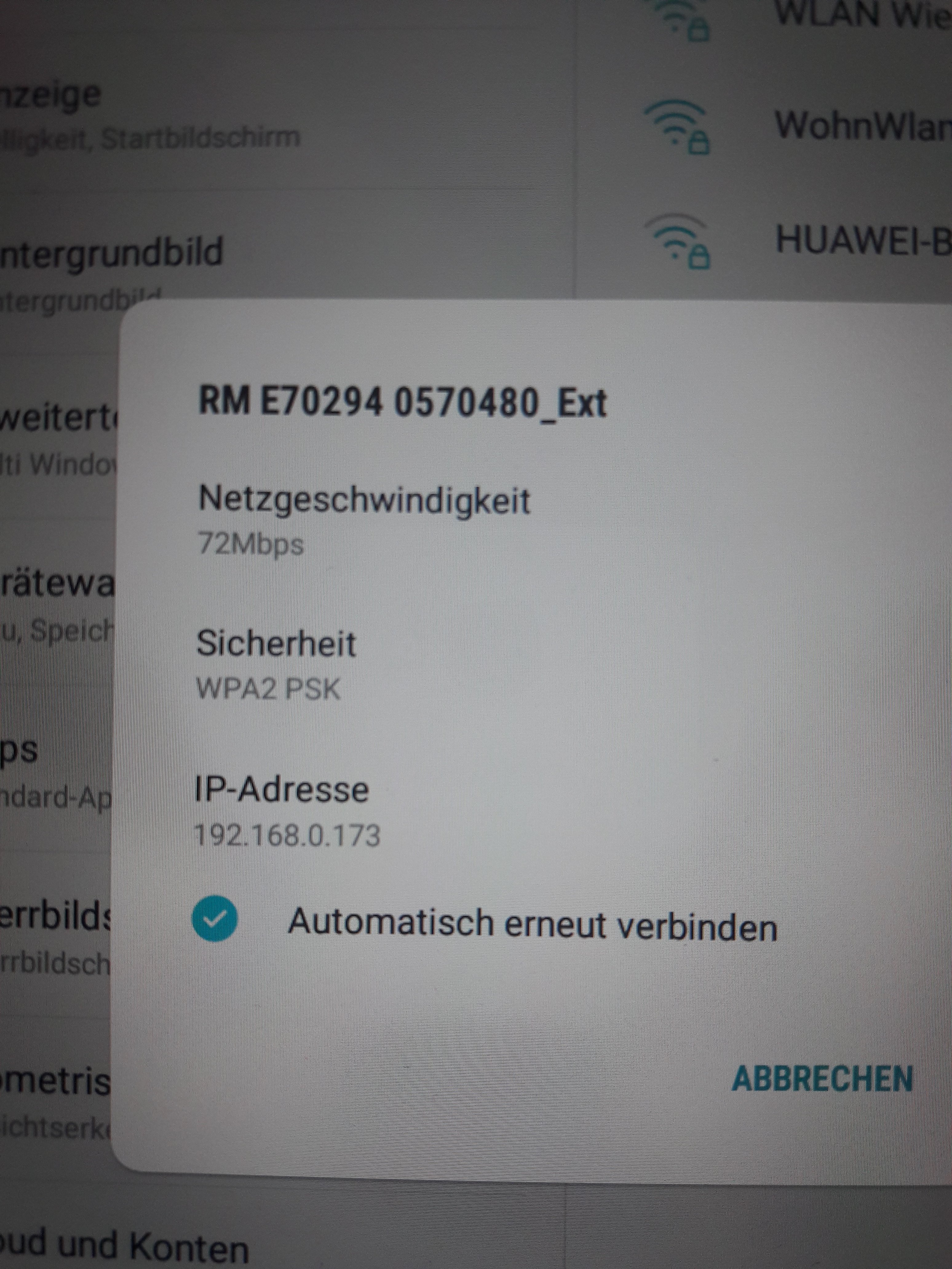

Das ist dann wohl die Geschwindigkeit richtig?!

Es gibt schon Antennen mit besseren Empfangseigenschaften, bis hin zu Richtantennen, die soweit ich mich erinnere auch im ursprünglichen Thread zur Sprache kamen. Du bewegst dich hier einfach im Grenzbereich des Möglichen und du kannst einfach nur ausprobieren was funktioniert und was nicht. Wirklich beraten/helfen kann dir dabei niemand, weil in meinen Augen das Sonar für deinen Zweck ungeeignet ist und/oder du es einfach falsch anwendest (zB viel zu weit entfernt). Das ganze versuchst du nun mit einem Reise-Router irgendwie auszubügeln, der sogesehen seinerseits auch nicht wirklich für große Entfernungen konzipiert ist.
