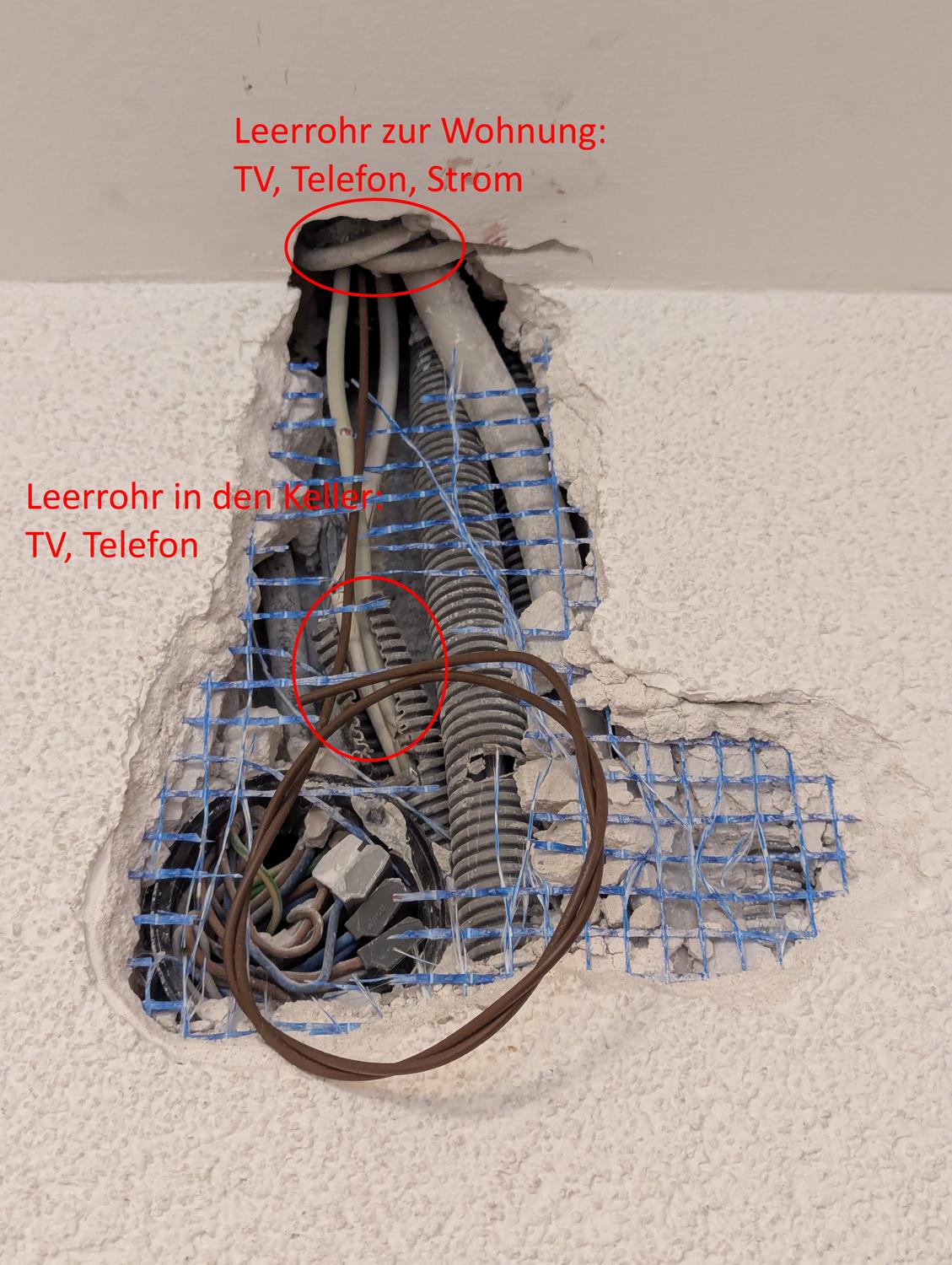

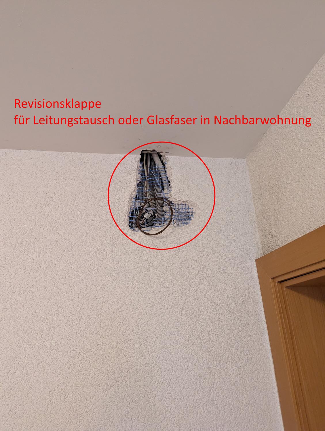

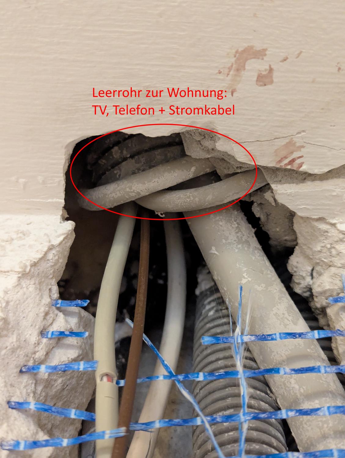

Hier mal ein paar Bilder. Die Maueröffnung ist in diesem Fall so groß, weil erst mal die problematische Stelle gefunden werden musste. In den anderen Stockwerken geht es dann natürlich einfacher...

Danke für die Bilder.
Das ist natürlich mal wieder selten dämlich gebaut
Die Wand ist eher so ne Trockenbau/Leichtbauwand?
So richtig toll ist das irgendwie alles nicht.
Man sieht auch, dass das Telefonkabel beim Aufmachen der Wand auch schon was abbekommen hat.
Weiß nicht ob die Telekom sich darauf einlassen wird mit dem Vorschlag die Telekom öffnet und die Hausverwaltung verschließt.
Hattest du die Infos/Bilder damals bei der letzten Auskundung bzw. beim Versuch dein Kabel zu legen schon und hast sie mit dem Telekom Techniker geteilt?
Ich würde das als Techniker so schreiben, dass die Telekom beim Aufmachen keine Schäden übernimmt, falls man Stromkabel o.ä. trifft. Und das würde die Hausverwaltung dann womöglich abschrecken.
Vorbereiten für alle Wohnungen geht auch schlecht bzw. man müsste dann überall eine Revisionsklappe setzen, was wohl eher teuer wird.
Wofür ist das zweite, durchgehende Leerrohr rechts daneben?
Für eine andere Wohnung oder Klingel o.ä. für die gleiche Wohnung?

Das Telefonkabel sieht so aus, weil zum einen geprüft wurde ob es überhaupt in meine Wohnung führt. Außerdem wurde noch versucht, ob man es ziehen kann. Aber keine Chance...
Also die Wand selbst ist im Prinzip nur Put. Den kann man einfach mit einem Hammer anschlagen.
Eine Revisionsklappe wäre vermutlich sinnvoll, aber öffnen, dann Gf verlegen und wieder zu machen, ist sicherlich auch eine Option.
Das zweite Leerrohr direkt daneben geht zur andern Wohnung im selben Stockwerk. Man kann auch leicht die anderen Leerrohre in die andere Stockwerke erkennen (dort wo der Putz nur wenig runter ist).
