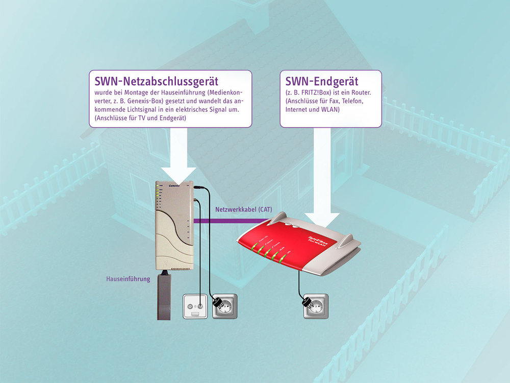

"Wo endet das Glasfaserkabel?
Das SWN-Glasfaserkabel endet direkt am Netzabschlussgerät (Wandler "Genexis-Box") im Haus des Kunden."
so wird die Box auf der Homepage genannt.
