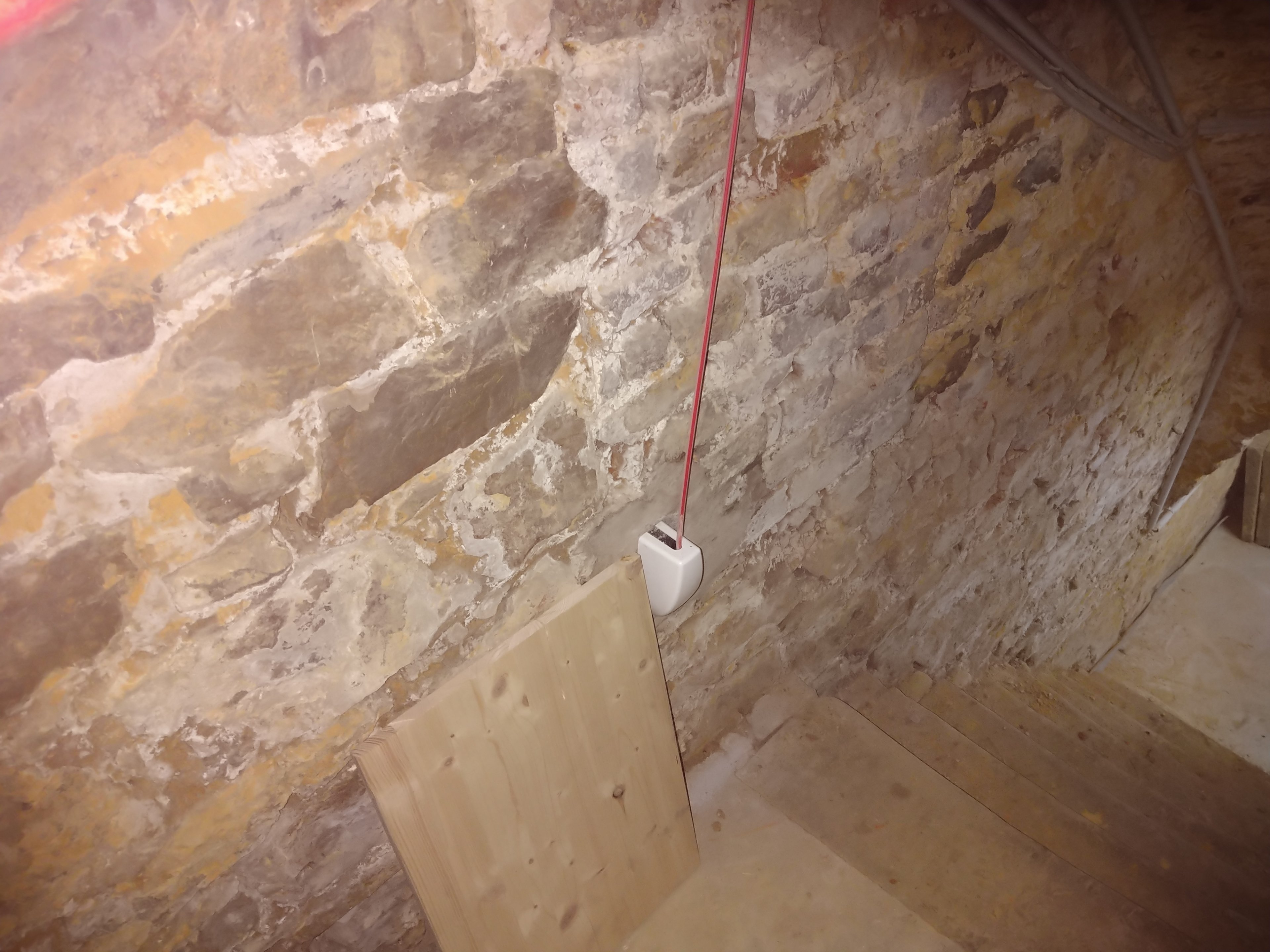

Bitte zeige uns ein Foto dieser grauen Zuleitung, also das andere Ende im Keller.
Das befindet sich in enormer Höhe in einem unbeleuchteten Raum.
Ich kanns später versuchen, sobald sich die ganzen Arbeiter und sonstige Leute vom Acker gemacht haben.
OK. Kannst bzw. könntest Du nach setzen der Dose von dort dann überhaupt zum Glasfaser-Modem, also dem Holzpanel mit den vier schwarzen ONTs?

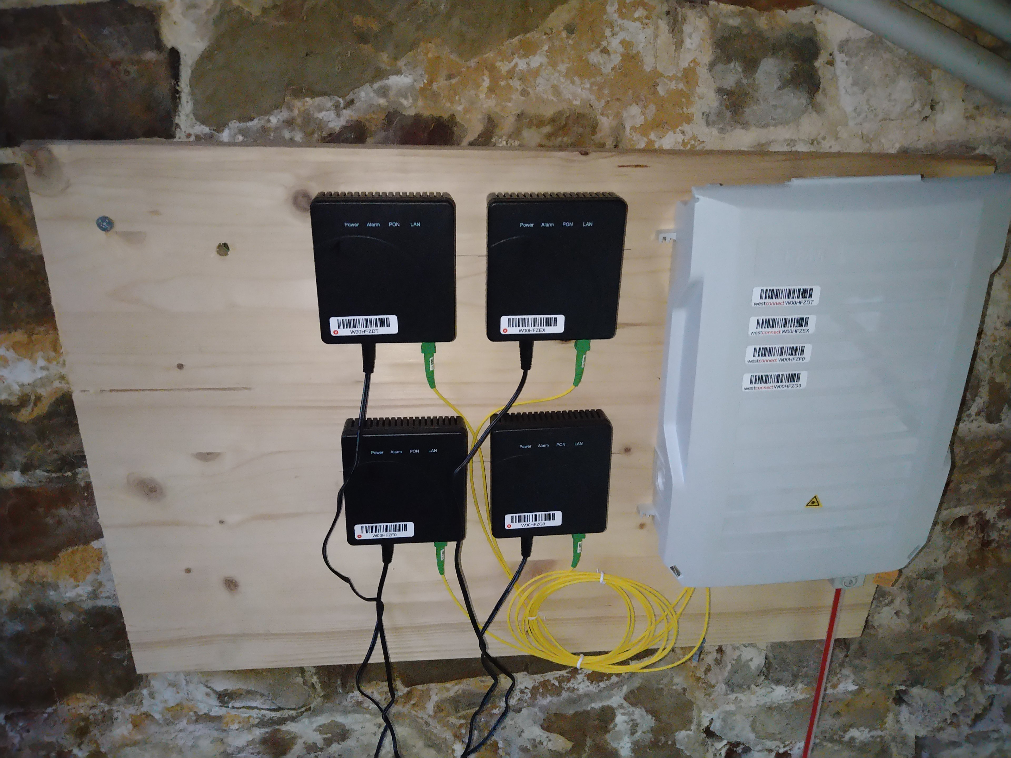

Du hast bereits Glasfaser. Das schwarze Teil ist ein Glasfaser-Modem, ein ONT. Ob Du Internet hast, ist eine andere Frage. Aber Glasfaser hast Du. Du musst „nur noch“ von Deinem Netz-Kasten in der Wohnung (Bild hattest Du gepostet) zu diesem ONT. Das soll die graue Zuleitung machen, jedenfalls war das die Idee. Folglich musst Du nicht mehr bis in die Wohnung sondern „nur“ von deren Ende bis zum ONT.
Das geht schon, nicht elegant aber provisorisch.

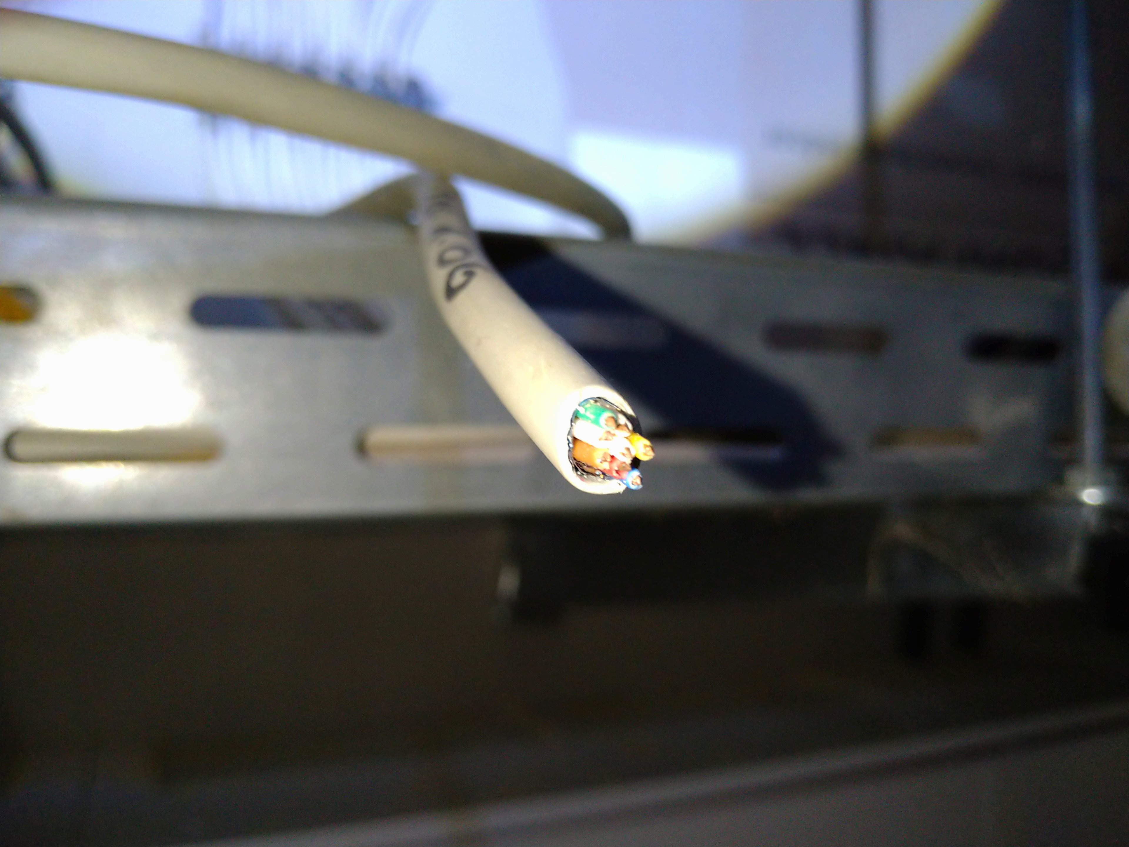

Hier noch das Kabel, besser Krieg ich es nicht. Sorry.
Was hat denn die Gemeinde mit der Verkabelung im Haus zu tun :confused_alt: .
Was ist das für ein Kabel? Nach Netzwerkleitung sieht es nicht aus.
Wir machen Fortschritte.
Sieht für mich auch eher weiß als grau aus, kann täuschen. Wenn es sich nicht um das Ende des grauen Kabels handelt. Wüsste allerdings nicht, wo es sonst noch sein könnte. Gibt nur den einen "Technikraum".

Von Modem wollte er nichts wissen, er hat was von "Übergabepunkt" erzählt.
Manche Anbieter wollen den ONT als Übergabepunkt sehen, rein rechtlich ist er das aber nicht. Übergabe sollte, rein theoretisch, eine Anschlussdose sein, wie beim Telefon/DSL die TAE-Dose. Gibts bei Glasfaser auch (Gf-TA), ist bei dir aber nicht verbaut.
Sieht nach altmodischem Telefonkabel aus. rot/blau und dann immer ein farbriger Draht mit einem weißen Draht.

Also fangen wir an, das ist eure Wanddurchführung hier kommt die Glasfaser von der Straße ins Haus.
Nächstes Bild, jetzt wird es Interessanter das weiße ist der APL oder auch GF-TA genannt, hier wird dir prinzipiell die Glasfaser zur Verfügung gestellt. So jetzt kommen wir zu den schwarzen Kisten, diese sind die sogenannten ONT (Laiensprachlich: Glasfaser-Modem), die sind dafür da um die Glasfaser umzuwandeln in eine RJ45 Netzwerkfähige Verkabelung.
Dafür benötigen diese eine Stromversorgung, ohne funktionieren diese nicht.
Das gelbe Kabel, welches du dort siehst mit den grünen Stecker ist auch eine Glasfaser-Patchleitung, in den gelbfarbigen Port kommt die Netzwerkzuleitung für die jeweilige Wohnung und geht von dort dann in den WAN-Port des Router.
So weiter wenn dieses graue Kabel (Zul.),
Dann haben meine Vorredner recht, dieses Kabel (altes Telefonkabel) ist nicht verwendbar für deine Zuleitung zum Router. Die gelben Kabel in deinen Patchfeld scheinen Netzwerk-Verlegekabel zu sein, dieses könnte man auch als Zuleitung zum ONT verwenden.

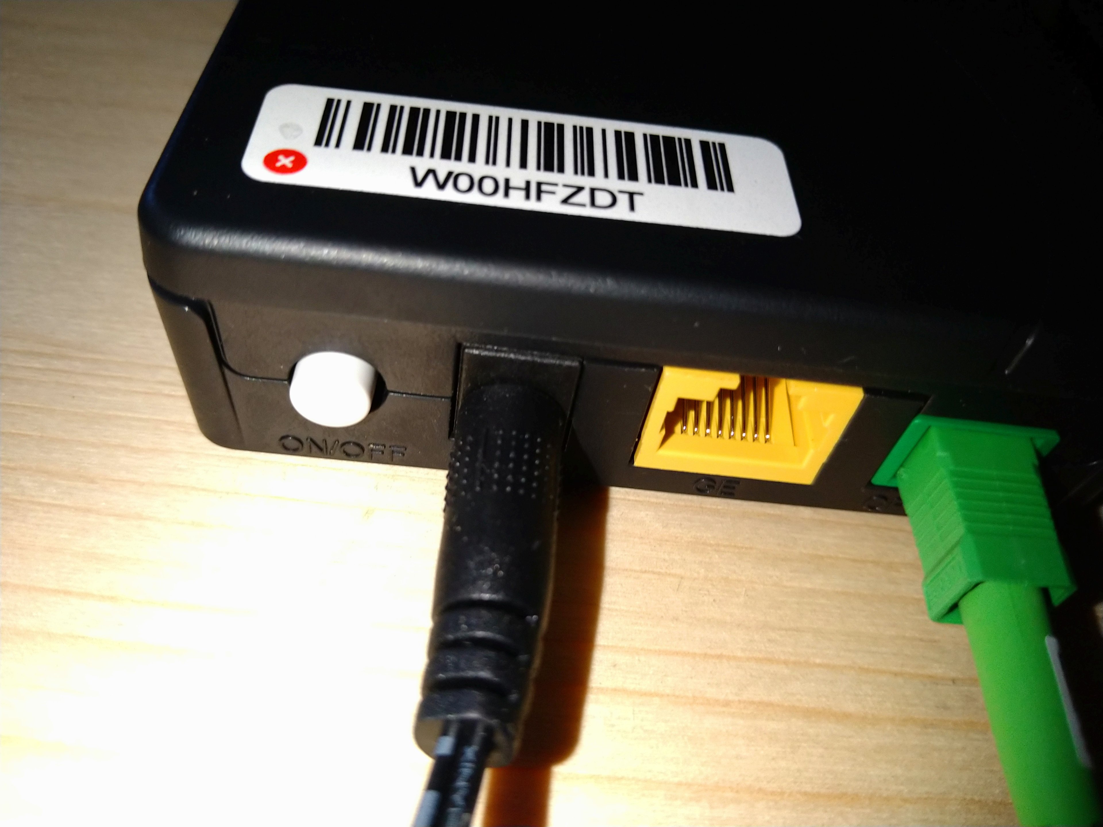

So meine letzten Ergüsse zum Thema Router.
Fall 1: Eigener Router wird betrieben mit einem Netzwerkkabel. Für diesen Fall wird das ONT benötigt, vom gelben Port des ONT gehst du in deinen Router z.B. die erwähnte Fritzbox 7520.
Fall 2: Eigener Router wird betrieben mit einer Glasfaserleitung. Für diesen Fall wird das ONT nicht benötigt, dann gehst du mit der Glasfaser direkt aus dem APL entfernst die gelbe Leitung und legst eine eigene Glasfaser zu deiner Wohnung zum Router z.B. eine Fritzbox 5590.
Solltest du dich für Fall 2 entscheiden wollen, gibt es am Router dann eine Bezeichnung die Glasfaser-ID oder ähnlich heißt diese würde dann dein Provider benötigen.
Mit dieser Kennung erst kann der Provider die Leitung dir zuweisen im Fall 1 stellt das ONT diese Kennung bereit, dass ist nämlich die Hauptaufgabe des ONT die Kennung bereitstellen und die Ausgabe auf einen RJ45-Port.
So ich hoffe ich konnte trotz des langen Textes ein wenig helfen.

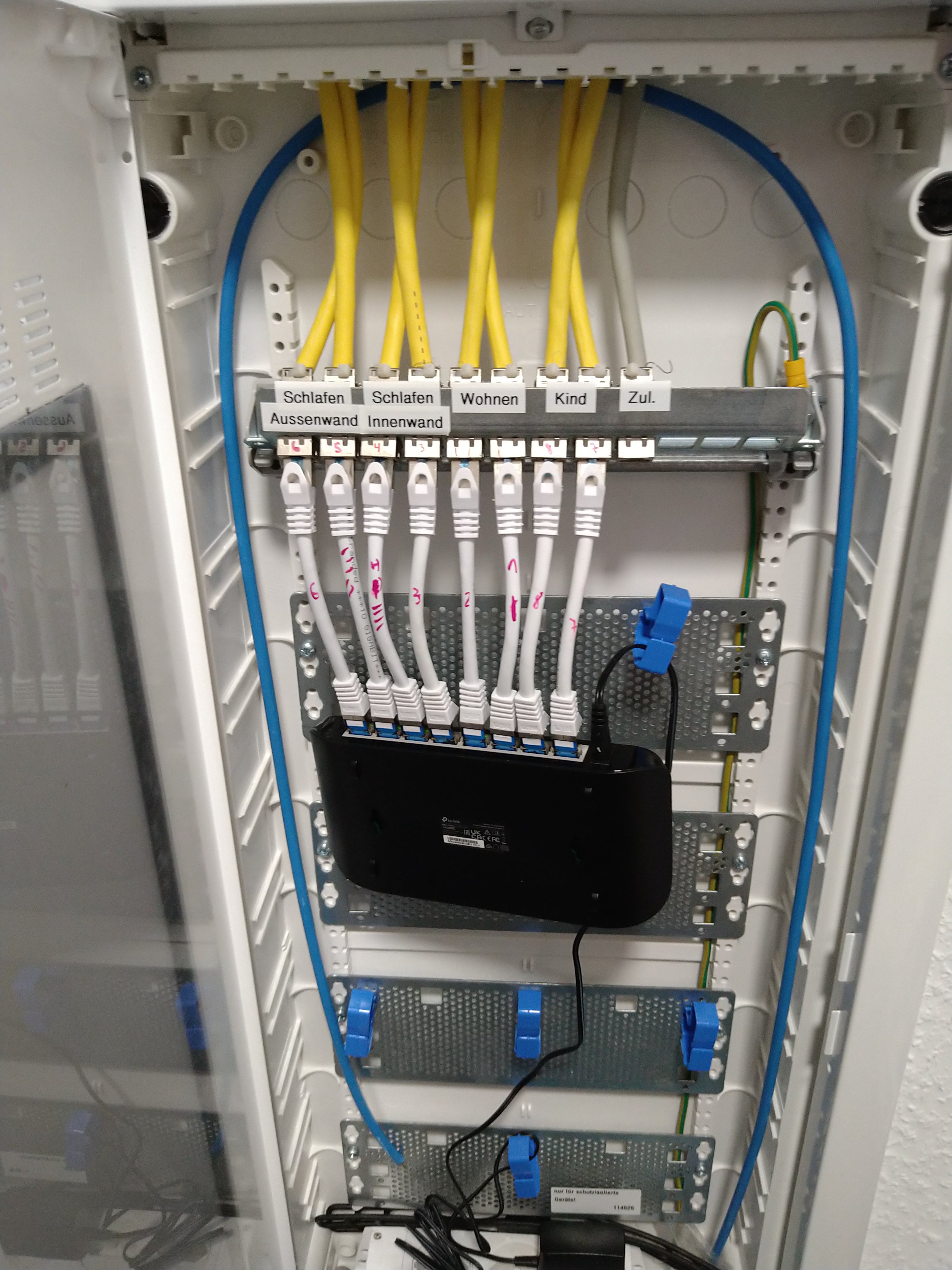

Ja und was ist das blaue im Verteiler?
Das blaue kommt unten rechts rein und liegt in schleife oben rum nach links unten.
