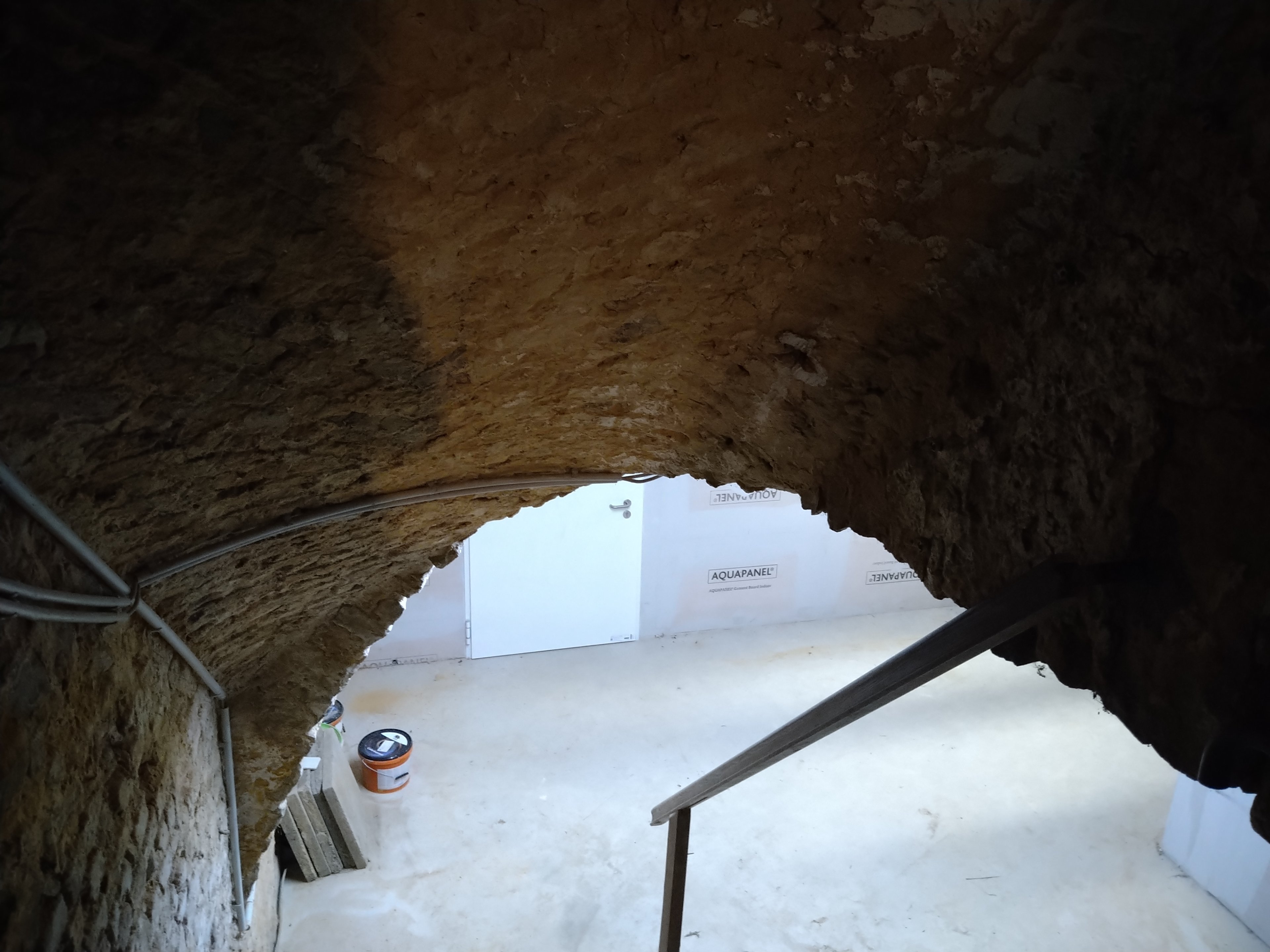

Geht in dem bald 200 Jahren alten Kellergewölbe nicht ohne weiteres.

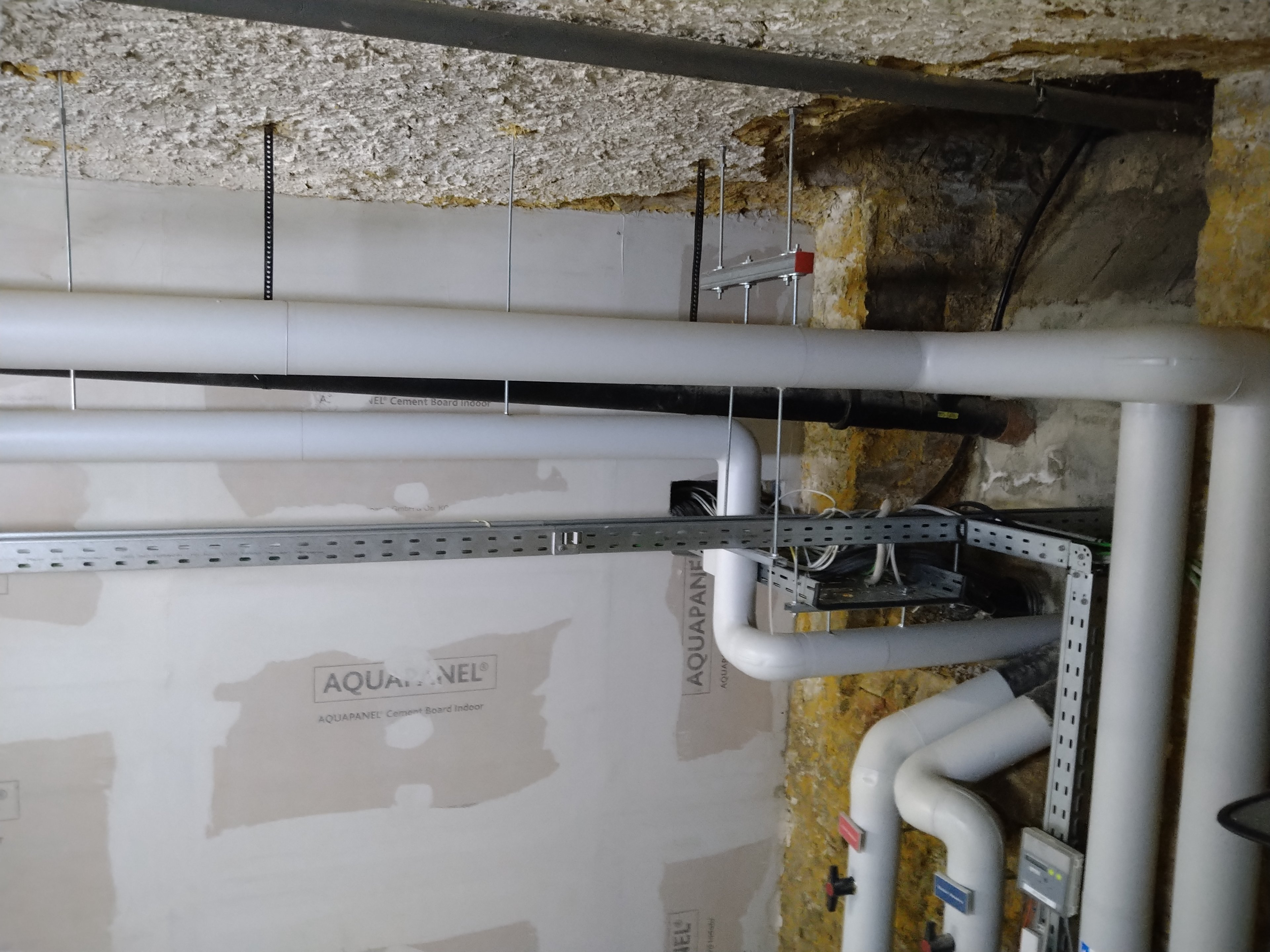

Soll alles auf ein Holzbrett montiert werden. Futuristisch...
Super, und das direkt an der praktisch offenen Kellertür, wo es schon mehr als einmal rein geregnet hat.
Kannst Du bitte mal ein Foto machen, das will ich unbedingt sehen!
Telekom MagentaZuhause

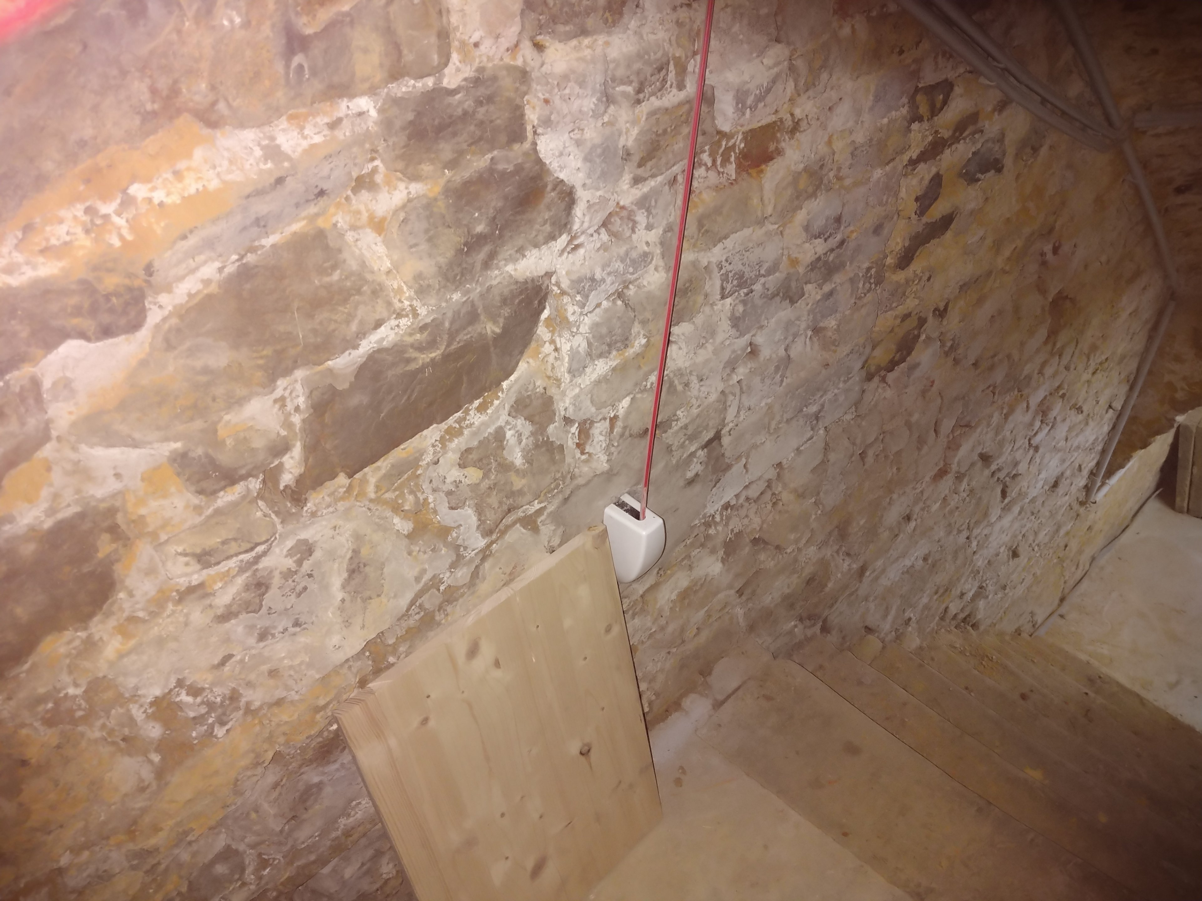

Klar. Ist und bleibt alles eine improvisierte Angelegenheit. Quasi eine Dauerbaustelle seit Jahren.
Das Brett ist da, dann kanns ja losgehen. ^^

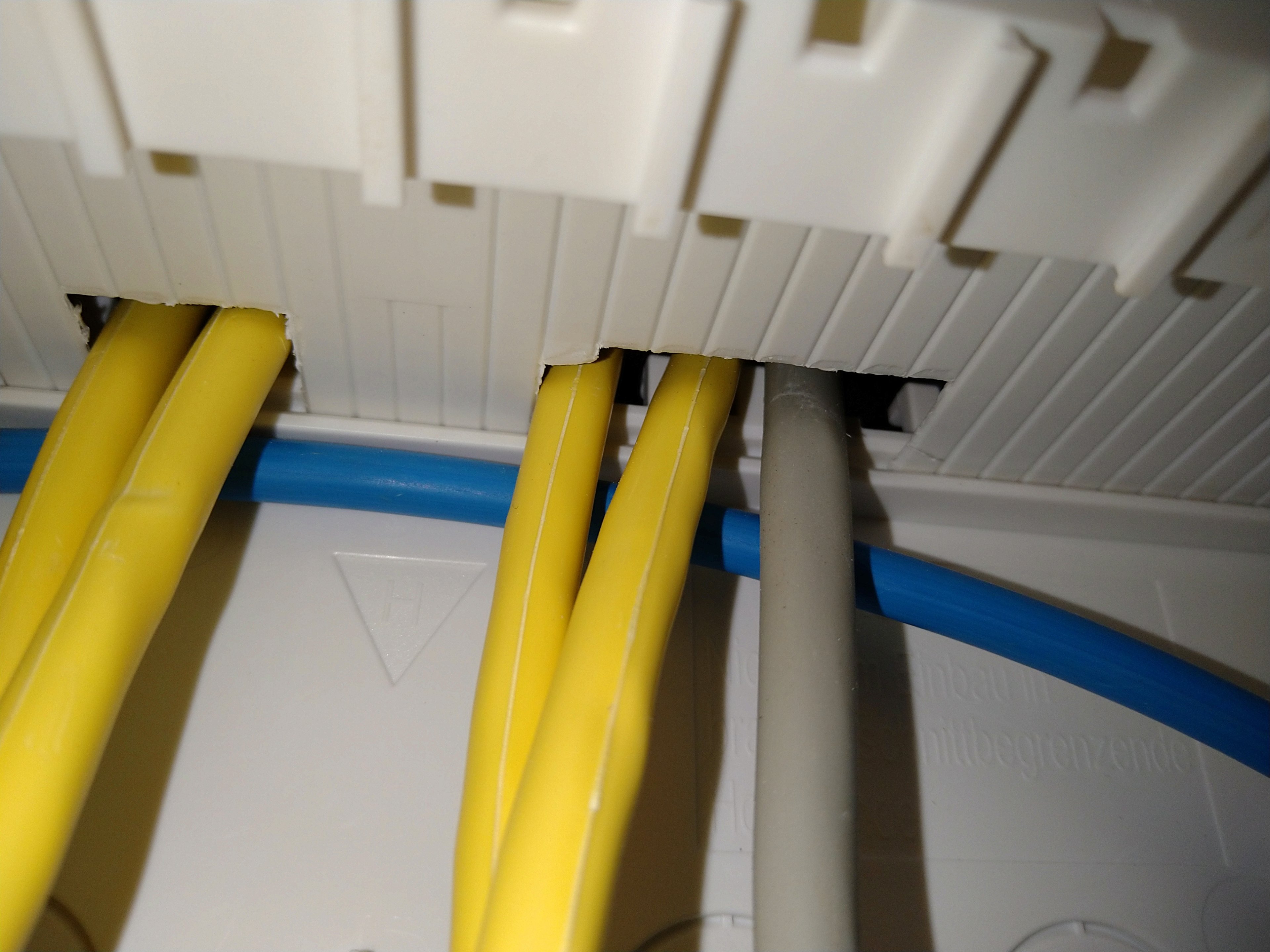

Über den Bogen und irgendwie da in den schmalen Schlitz mit den anderen Kabeln.
Ne Moment, das LAN Kabel raus, und durch das Rohr.

Demolition-Man schrieb:
macht man so nicht, nicht so eng
Nur damit das nicht unterging: Der Einwurf drehte sich um die Brandgefahr. Das relevante Stichwort heißt „Potenzialausgleich“.

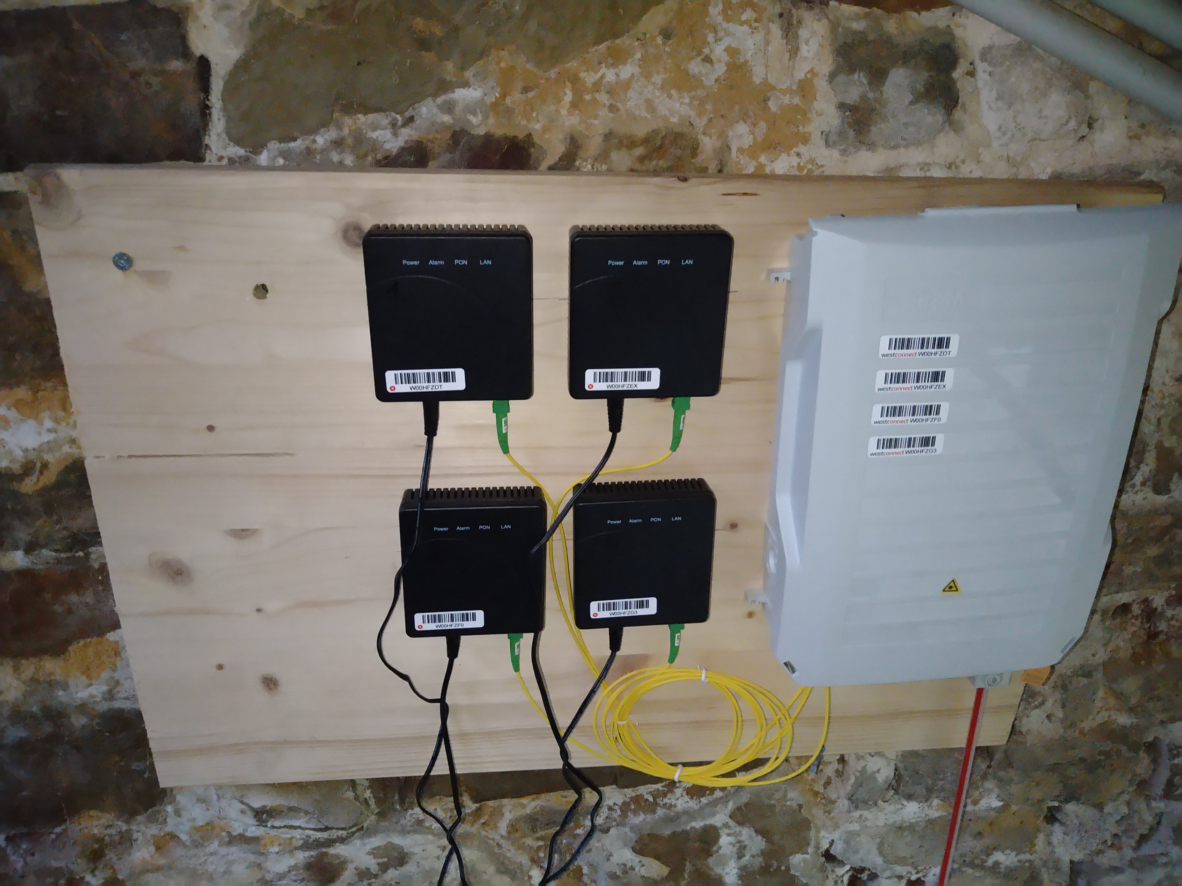

Hallo noch jemand da?

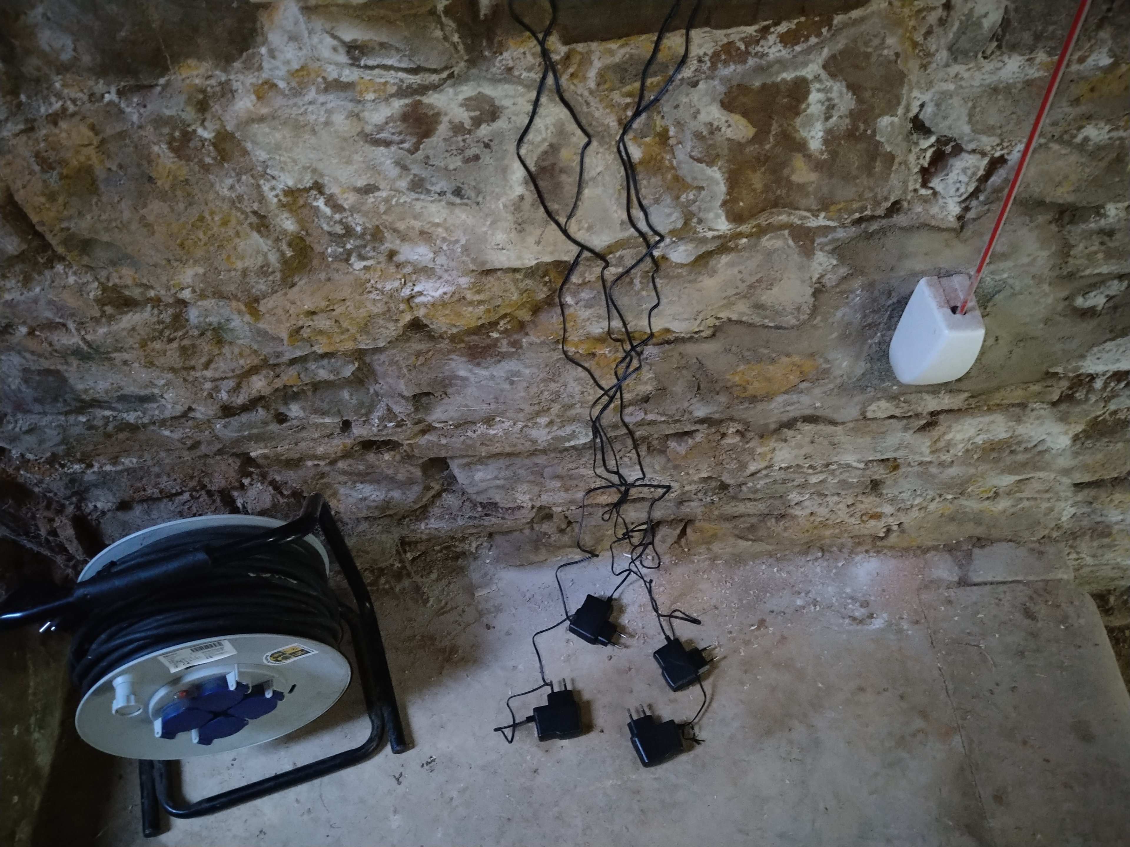

Ist gerade "eskaliert", ok übertrieben, aber glücklich sind der Elektriker und ich auch nicht auseinander gegangen.
Der Post oben drüber. Die schwarzen Teile sind nochmal was?!
Dem Elektriker hat das im Haus ankommende Patch-Kabel nicht gefallen. Das wäre falsch.
Ein Patchkabel würde man da ja auch nicht nehmen, sondern ein Verlegekabel im Leerorohr und am Ende ein Patchfeld oder zumindest eine Netzwerkdose.
Für mich sehen die wie ein ONT aka Modem aus. Also kann daran direkt das LAN-Kabel zum Router und seiner WAN-Schnittstelle herstellen.

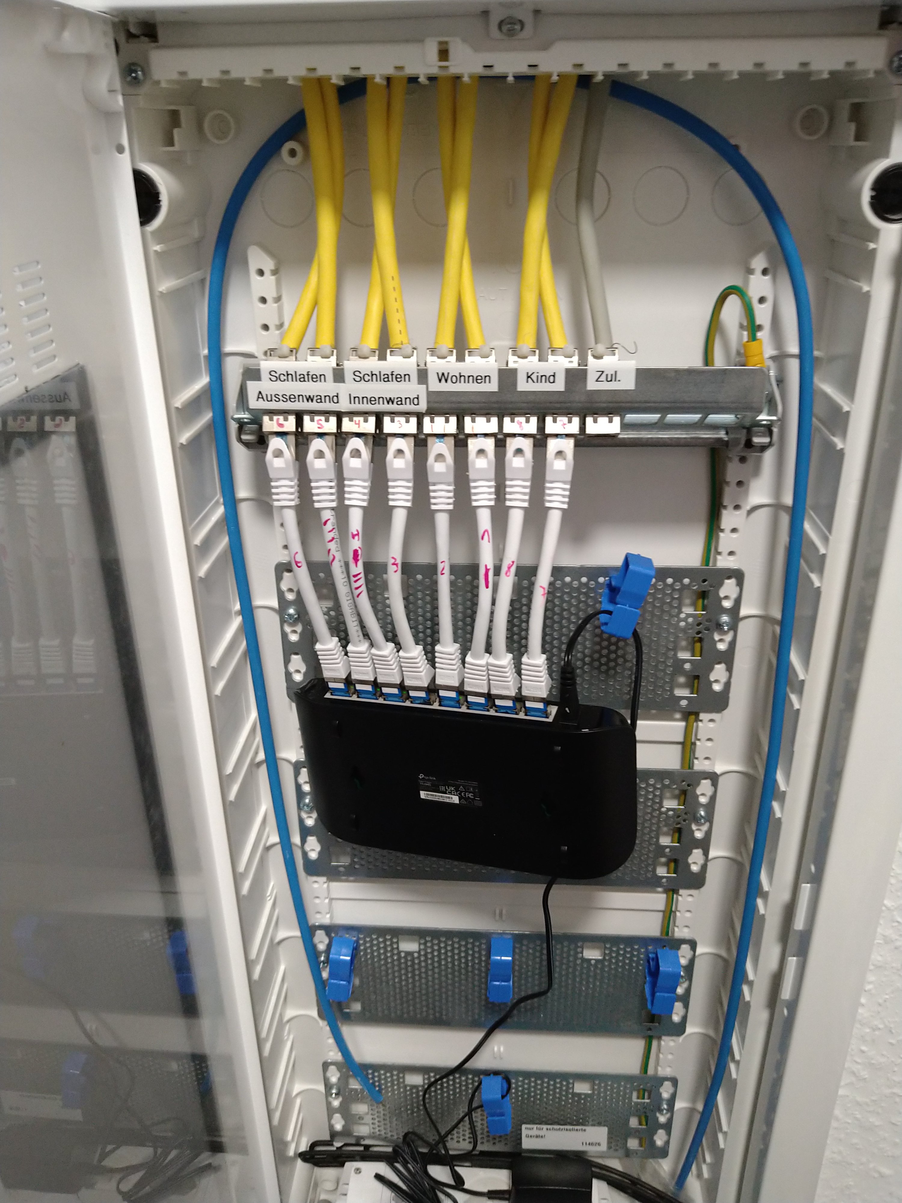

Was ist damit gemeint? Was da an der Wand hängt sind vier Modems.

Ohne weitere Fotos kann man nicht sagen, was Du da nun genau hast.
Was ganz genau hat der Elektriker denn moniert? Was sollst Du oder wird er ändern?
Das sieht der echt anders.

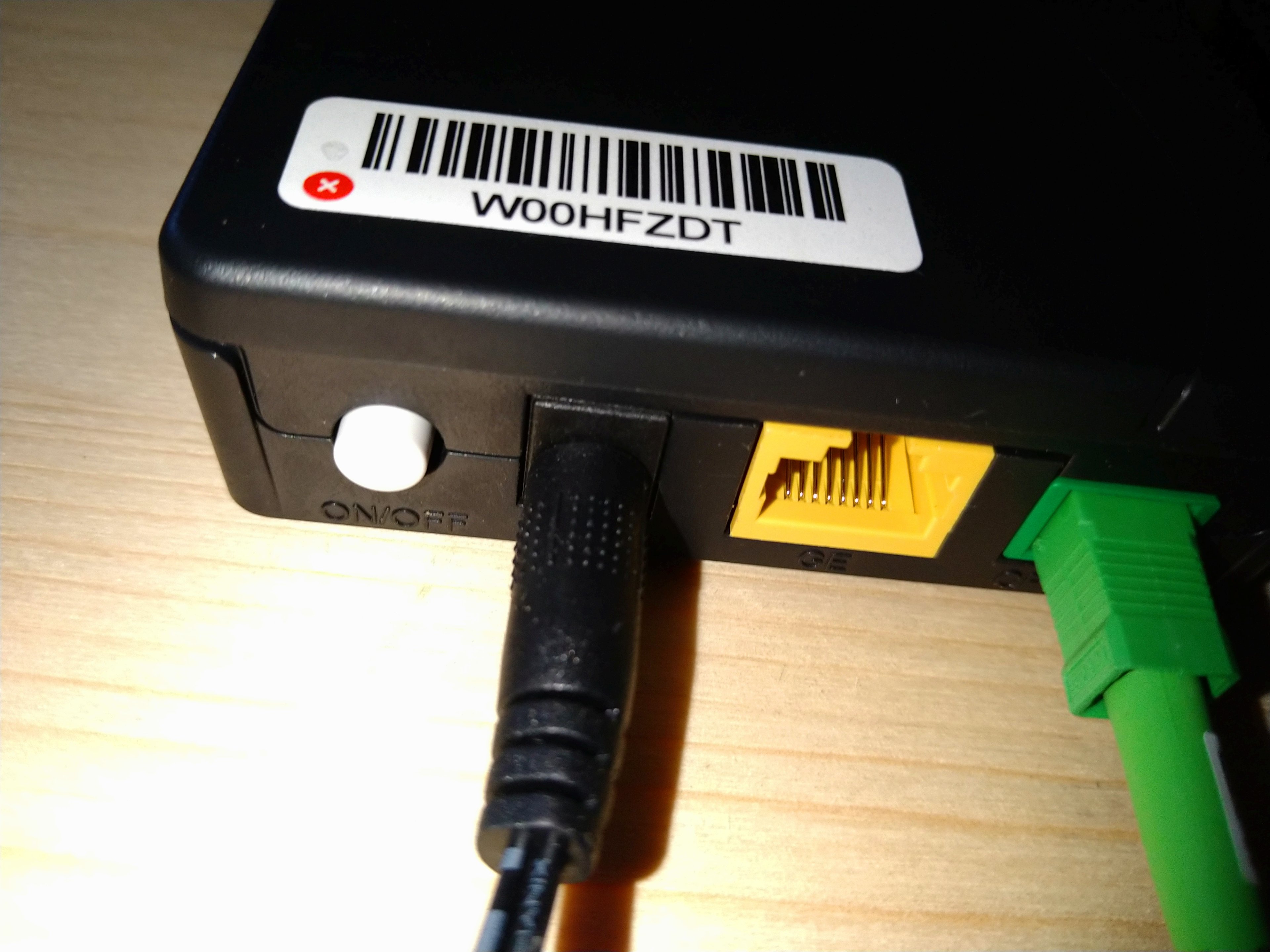

Also und ich bin alt, daher beschreibe ich euch mal was ich sehe.
Ein/Aus Schalter, Stromzufuhr, einen LAN Anschluss und das grüne ist die Zuleitung vom dem weissen Kasten mit der eigentlichen Glasfaserleitung direkt von unter der Straße.
Was passt jetzt bitte nicht an meiner Verkabelung? Langsam zweifel ich wirklich...an Allem...
Das hier oder?
https://netcon.store/nokia/211/nokia-gpon-ont-g-010g-r-1g
Wenns den Modems sind, haben die doch irgendeine Bezeichung, und ich finde vielleicht eine Anleitung dazu.
hier die Anleitung dafür: https://www.nokia.com/asset/210820/
Wird dich aber denke nicht sonderlich weiterbringen ;) Das Glasfasermodem nennt man auch Optical Network Termination (ONT). Dieses wandelt das Lichtsignal auf der Glasfaser in ein elektrisches Ethernetsignal für den Router um.
Sicher das der LAN-Anschluss an denen vier Teilen nicht für irgendwas anderes gedacht ist.
daran muss dann ein Router mit einem WAN Port bzw. eine Fritz!Box mit dessen LAN1 Port, wen an dieser kein blauer WAN Port vorhanden ist, angeschlossen werden.
soweit alles richtig :)
Du brauchst eine Netzwerkkabelverbindung von deinem ONT zur grauen Zuleitung in deiner Unterverteilung in deiner Wohnung:

Zusammengefasst:
  • An das offene Ende der Zuleitung gehört ein Keystone Modul, das dann in so einen Rahmen wie in Deinem Anschlusskasten eingeklinkt wird oder in eine Netzwerkdose.
  • Von dort ein Patchkabel zu dem der vier Modems, das für Deinen Anschluss zuständig ist.
  • Im Anschlusskasten bei Dir wird der Router montiert, mit der Zuleitung an seinem WAN-Anschluss verbunden und eingerichtet.
  • Von einem seiner LAN-Ports geht ein Kabel an den dort schon vorhandenen Switch, dafür muss ein Kabel dort ab und geht an einen der anderen LAN-Ports des Routers.
  • Alternativ kommt der Router z.B. ins Wohnzimmer, die Zuleitung wird dann mit dem einen Anschluss zum Wohnzimmer verbunden, dort kommt eine Patchleitung zum WAN-Port des Routers dran, an die andere Buchse eine Patchleitung zu einem der LAN-Ports des Routers. Vorteil ist dann, dass das WLAN nicht im Anschlusskasten eingesperrt wird

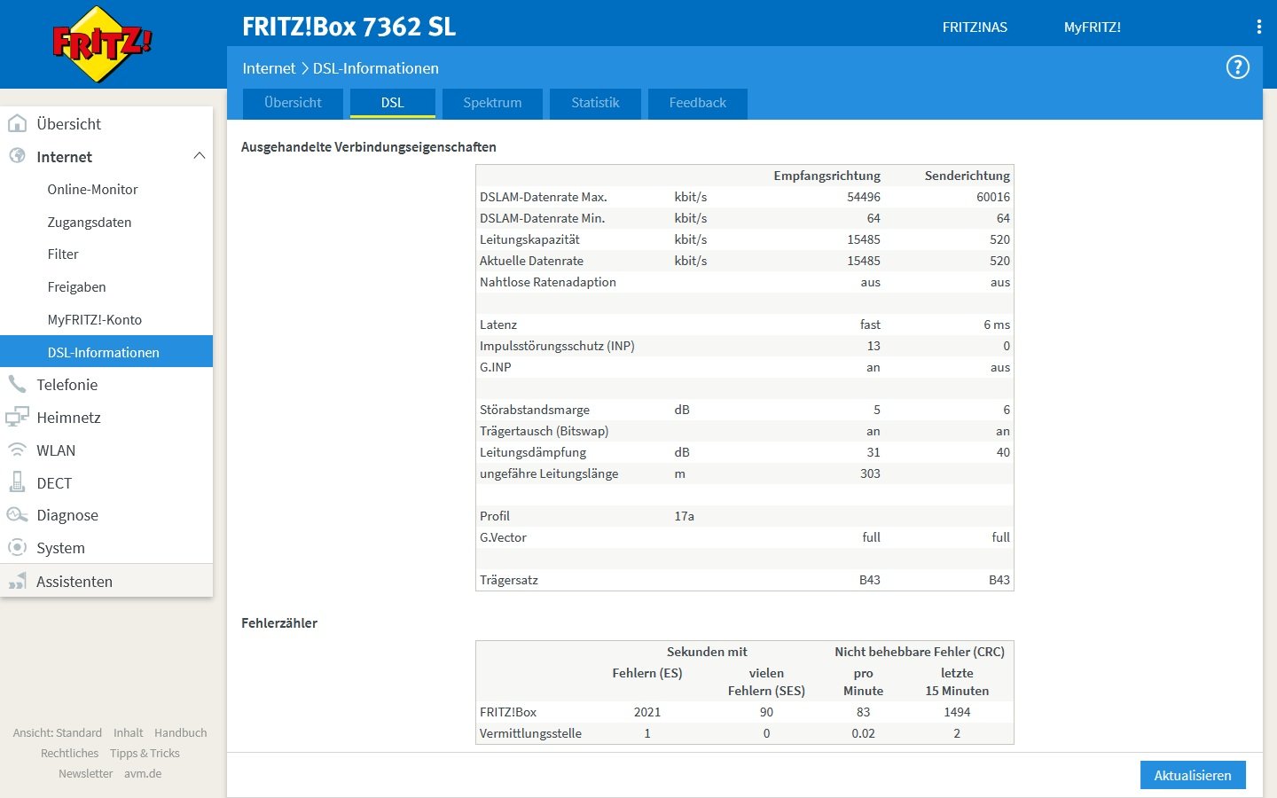

Bis vor ein paar Tagen gab es hier noch (brutto) 50 Mbit DSL von der Telekom in der alten Wohnung des altes Hauses. Hier in der Wohnung des Neubaus konnte ich, je nach inneren (Ausrichtung Repeater) und äußeren Umständen bis zu 45 Mbit empfangen.
Aus Kostengründen gab es hier immer 50 Mbit, geschaltet war 53/11 Mbit, wobei auch 100 möglich gewesen wären. Die Leitungskapazität dafür war vorhanden.
Kurze Ausfälle auf der Modem-Seite gabs auch, aber oft genug stand eine Verbindung für etliche Wochen.
Die vier alten Wohnungen werden jetzt seit dieser Woche leer gemacht, Möbel die man nicht mitnehmen konnte usw.

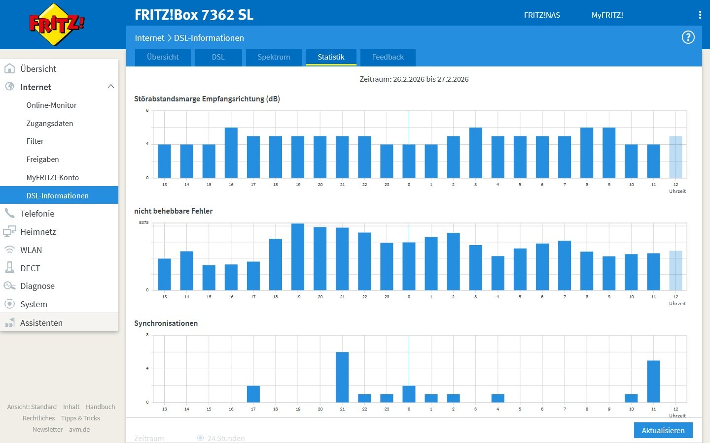

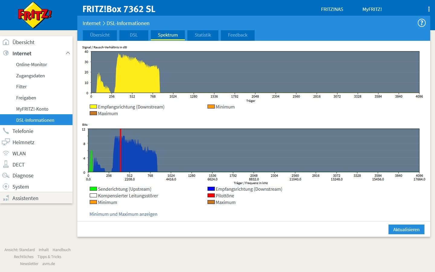

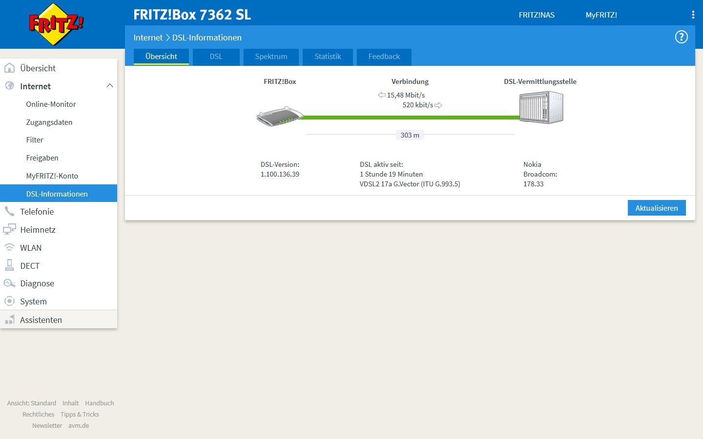

Und gerade dann fing es an. 1 Tag kompletter Ausfall, und seit dem nur noch Abbrüche, lächerliche Datenraten und mehr Fehlern als in 25 Jahren davor.
Die Fritz!Box meldete zuerst die Entfernung der Störung direkt am Haus, aber die angezeigten Werte passen nicht dazu.
Oder/und Fritz!Box defekt?
Die Übersicht Ereignisse beinhaltet Unmengen von IP-Adressen, kann ich ich die trotzdem posten?

Das einzige was zum Testen möglich wäre, sofern das Wetter mitmacht. Die 7362 Box vor der Kellertür zu betreiben, und wieder zu versuchen, dass WLAN Signal einzufangen.

Hast du einen MagentaZuhause Regio Vertrag? Wenn ja, warum? Warum eine 7362 SL?
Mit der Leitung stimmt auf jeden Fall mal so gar nix, auch die 11 Mbit/s Upload wären seit etwa einem Jahr veraltet, es sei denn es ist Regio.
Tu dir auf jeden Fall den Gefallen und lass dich nicht davon überzeugen, eine Fritz!Box 5530 Fiber zu kaufen. Oder welches Modell genau wollte man dir für 200 Euro aufschwatzen? Die 7520 hätte jetzt schon etwas Licht ins Dunkle gebracht und wäre auch zukünftig hinterm Glasfadermodem gut.
