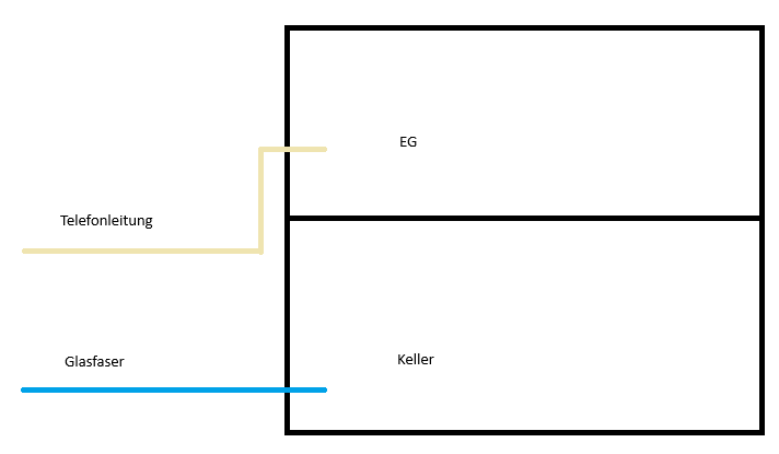

Ohne vorhandenes Kabel, neues Kabel, neue Endgeräte/Telefone wird das nix.
Also entweder für eine Variante entscheiden oder den Anrufbeantworter abschalten.
Viel mehr bleibt da nicht.

Der Themenstarter hat schon mehrfach erwähnt, dass der Kupfer Hausanschluss im Erdgeschoss hängt.
Es gibt also kein vorhandenes Telefonkabel vom Keller zum Erdgeschoss,

1. Falls baulich gegeben, Router und Telefon mit vorhandenem Telefonkabel vom Keller ins Erdgeschoss verbinden.
2. DECT Gateway kaufen, also einen "DECT auf Telefonkabel"-Adapter, um das Telefon daran anzuschließen.
3. Glasfasermodem (falls vorhanden) und Router über dLAN/PowerLAN verbinden, mit dem Wissen um die Störungsanfälligkeit einer solchen Verbindung.
4. Neuen Router mit integriertem Anrufbeantworter kaufen + neues und zum Router passendes DECT Telefon.
5. Ethernet- oder Glasfaserkabel vom Keller ins Erdgeschoss ziehen.

Es führt kein Kabel vom Keller ins EG. Die alte Telefonleitung geht direkt von außen ins EG, weshalb wir uns dafür entscheiden haben, Glasfaser in den Keller und nicht zur alten Telefonleitung ins EG zu legen.
Ich werde es mal mit dLAN probieren, wenn es funktioniert, da ich noch gute Adapter habe. Zur Not muss eine neue Leitung gelegt werden.
Meine Oma schafft es mit 87 Jahren nicht mehr, so oft in den Keller zu gehen oder ein neues Telefon etc. zu erlernen.
Spricht etwas dagegen, wenn die Telekom Glasfaser ausbaut, die Chance nicht wahrzunehmen und eine Glasfaserleitung gleich mitinstallieren zu lassen?
Ob sie jetzt Glasfaser haben oder nicht, macht für die Internetnutzung für sie keinen Unterschied.
Das mit dem AB ist für mich einfacher lösbar, als Glasfaser noch nachträglich installieren zu lassen oder es vom EG in den Keller zu legen. Das Thema mit dem Telefon ist etwas unbequem, aber kein großes Problem, da sie sowieso mehrmals am Tag im Keller ist und den AB da abhören kann. Wir könnten es so lassen, aber ich will den Ursprungszustand gerne wiederherstellen, weil es bequemer ist.
Da viele hier den direkten Telefonanschluss ins EG nicht kennen oder verstehen, weil es nicht üblich ist, ist es doch die logische Schlussfolgerung, den Glasfaseranschluss in den Keller zu legen und somit einen Normzustand herzustellen, der auch zukunftsfähig ist, wenn das Haus später mal umgebaut werden sollte. Je nachdem, was mit dem Haus mal passiert, ist es einfacher, einen Techniker in einen neutralen Keller zu lassen, als in eine der eventuellen Wohnungen, wofür immer ein Bewohner anwesend sein muss. Die Verteilung vom Keller in alle Stockwerke ist so auch einfacher.
Alle anderen Lösungen als die, die wir jetzt umgesetzt haben, verursachen später mehr Kosten und Aufwand.

Dann könnte der Router im Keller stehen und das Telefon wie bisher im EG.
