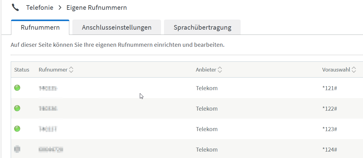

Bei "gar nix angezeigt" ist nichts konfiguriert.Chester43 schrieb:Haloo, da wird garnix angezeigt
Richtig ist es, wenn es so aussieht, solange das nicht Grün ist, kann Telefonie nicht funktionieren.

Bei mir wird alles grün angezeigt aber geht dennoch nicht

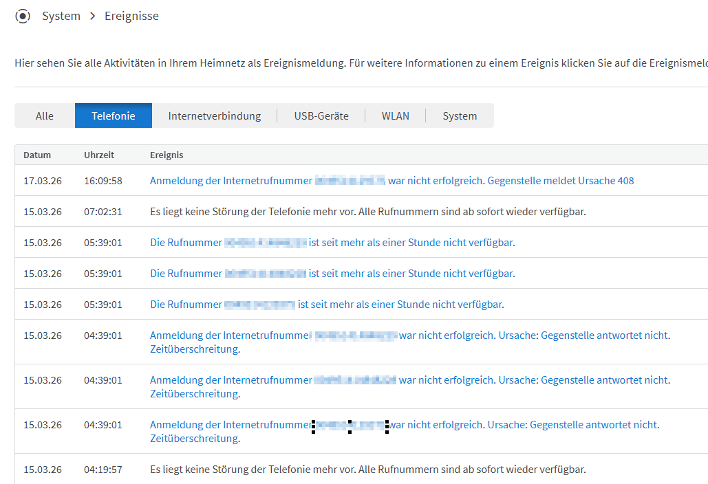

Dann geht die Fehlersuche im Logfile der Fritzbox weiter.Chester43 schrieb:Bei mir wird alles grün angezeigt

Gerade nochmal den Router auf der Fritz.box neugestartet und jetzt geht plötzlich alles wieder, war anscheinend ein Fehler beim Anbieter.
