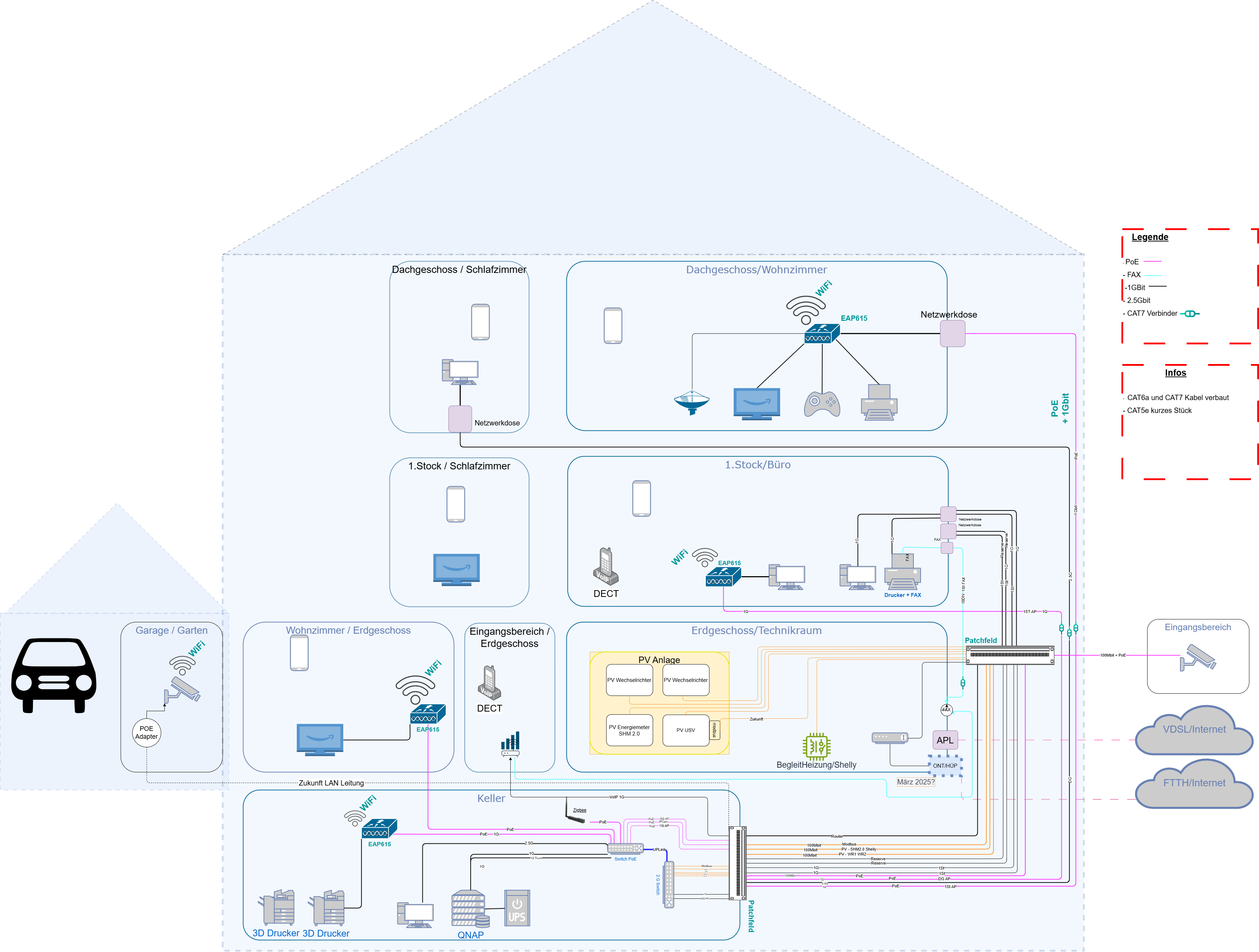

Aktuell sieht unser Netzwerk im groben so aus:

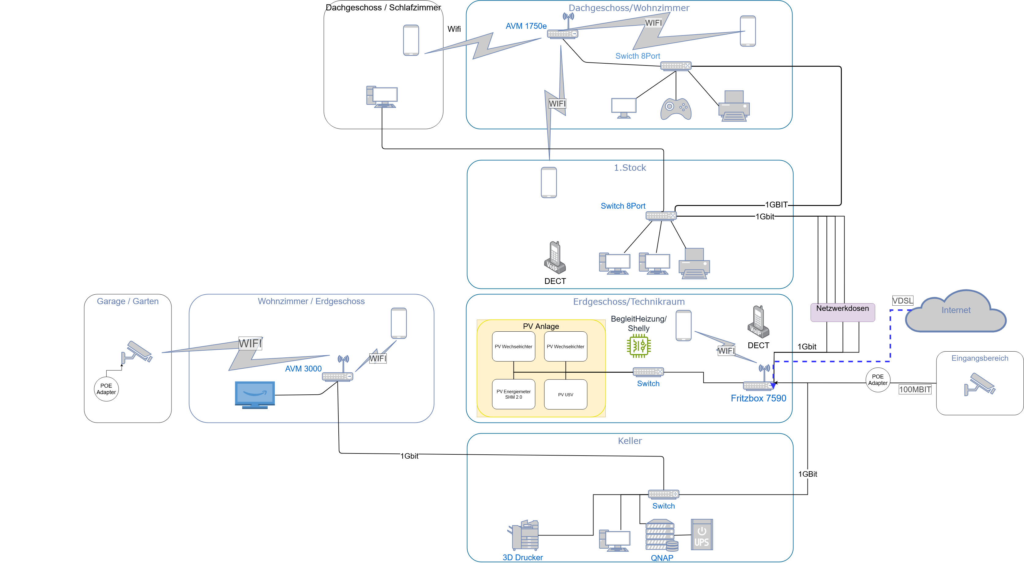

Wenn man auf Deine Skizze schaut, merkt man schnell das Keller, EG, OOG1 von der 7590 versorgt werden mit WLAN. Die ist auch noch repariert worden. Das wird der Schwachpunkt sein. Da sollte je Stockwerk ein Access Point plaziert werden.
Die Anbindung des Dachgeschosses ist auch nicht optimal. 4 switche hintereinander für die NAS.

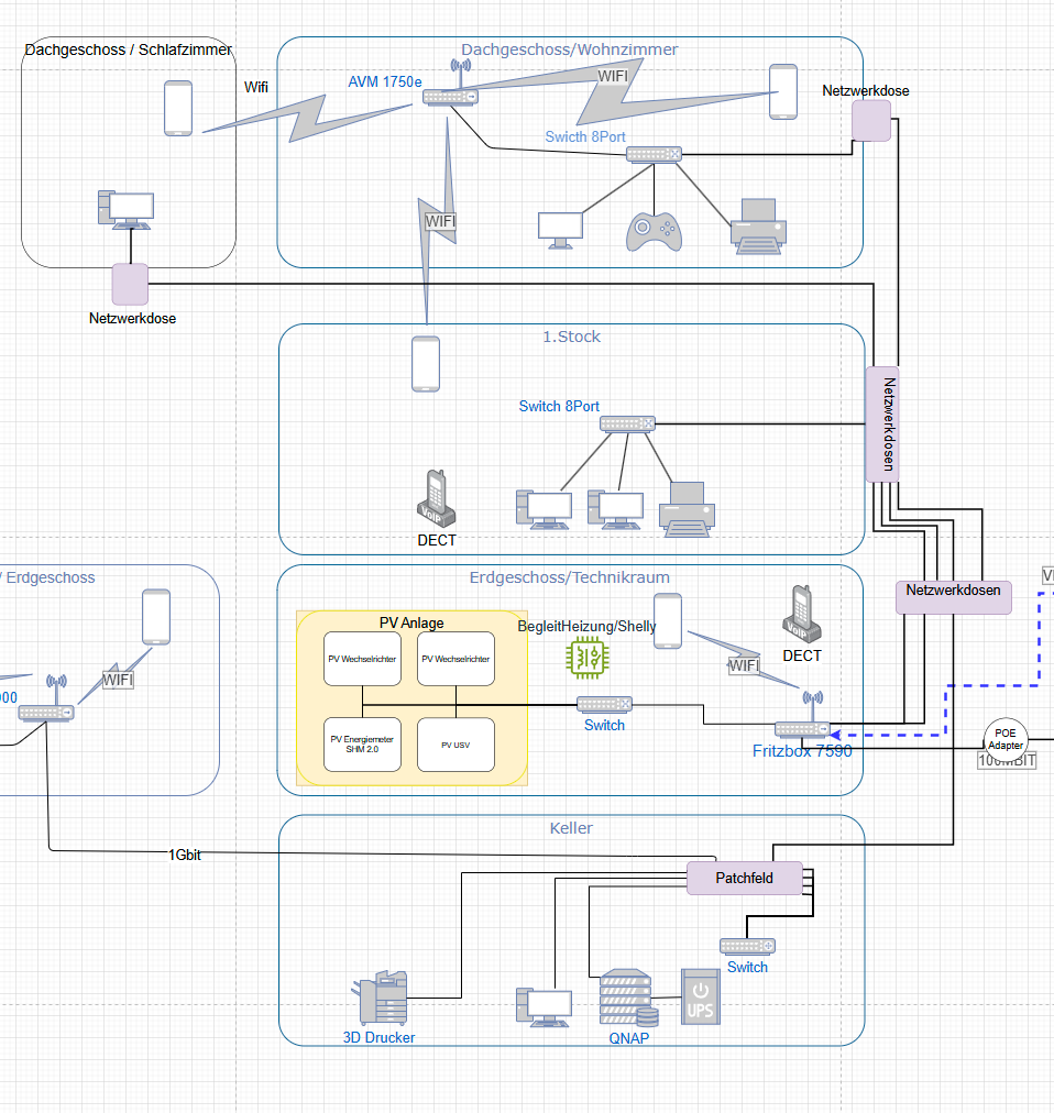

Ich habe mal das Diagramm angepasst. Jetzt sollte die Verkabelung etwas besser ersichtlich sein.
  • Dachgeschoss Switch -> 1.Stock Switch <- Keller Switch
  • Dachgeschoss PC -> 1. Stock Switch
  • 1. Stock Switch -> Fritzbox
  • Fritzbox -> PV-Anlage / IP-Cam
In meiner Meshübersicht der Fritzbox wird auch nur ein Switch angezeigt.
Der einzige Managed Switch (LLDP) ist der im 1.Stock. Den hatte ich auch damals getauscht 2018, weil wir Probleme mit Magenta TV hatten.

Zur Skizze:
Früher war die Fritzbox im 1.Stock und hat lediglich WAN, FAX, WiFi und das Internet bereitgestellt. Heißt ein Kabel ging an ein Netgear Switch GS108Ev3 und dieser hat alles weitere übernommen.
Im Keller ist ein GS305E im Betrieb. Für die PV Anlage ist vom Solateur ein TP-Link 5-Port Switch verbaut worden. Im Dachgeschoss ist ein Netgear GS608v4 verbaut.

Zum Thema mit dem Engpass @norKoeri @h00bi:
Also Netflix 4K HDR, mehrere Mobilegeräte und arbeiten am/mit NAS merkt man Spürbar.
Woran es genau liegt habe ich noch nicht analysiert.
Das NAS dümpelt mit 10-40% CPU-Last vor sich hin - bei arbeiten. Wenn ich über die andere Leitung mit dem NAS arbeite, läuft alles soweit stabil.
Meiner Meinung nach ist es der Netgear Switch GS608, des Dachgeschoss.
Hier wäre auch für die Zukunft eine bessere Analyse der Switches von Vorteil, wo was durchgeht.

Hi,
Ich wollte mich kurz zurückmelden und sagen, wie der Stand der Dinge ist.
Letzten Monat wurde einiges an der Netzwerkinfrastruktur geändert und neu umgesetzt.
Der Glasfaser/FTTH Termin ist noch nicht bekannt, aber auf dem folgenden Bild ist ersichtlich wie dass Netzwerk zum aktuellen Stand aussieht, um ein besseren Überblick zu erhalten.
Ich möchte Anmerken, dass das Bild/Plan noch nicht komplett überarbeitet wurde.
Was wurde umgesetzt:
  • Leerrohr für Glasfaser in den Keller gelegt.
  • Bis 1. Stock neue Cat7 Kabel verlegt.
  • ~15 x Cat7 in Keller gezogen
  • 10' Rack 6He mit Patchfeld im TK Raum
  • 10' Rack 12He im Keller 3x Patchpanel
  • Fritzbox WLAN komplett ausgeschaltet und ersetzt durch TP-Link Geräte
  • PoE Switch TL-SG2210P ist verbaut und versorgt alle nötigen PoE Geräte
  • Neue Wifi-IP-Cam Garten/Garage, da alt
  • Neue Patchkabel
Insgesamt ca. 250m neues Kabel verlegt
Probleme an altem Aufbau:
  • Defekter Patchkabel im Keller
  • Defekter Crimp IP-CAM (festgestellt durch neuen Switch)
  • Eine Netzwerkdose im DG war nicht ok
  • Switch im DG defekter Port
  • Farbcodierung an einer Dose falsch aufgelegt
Bisher muss ich sagen, dass das Netzwerk zum aktuellen Stand deutlich flotter läuft. Die Wifi-Endgeräte laufen alle Sorgenfrei und das Grundstück/Haus ist gut abgedeckt. Die Iperf-Auswertung hat gezeigt, dass die Performance stabil läuft - Fritzbox, sowie NAS.
Was fehlt noch:
Neuer Switch der restlichen Geräte anbindet, aktuell übernimmt dies der Netgear Switch GS108Ev3.
Aufgrund fehlender Ports, musste der kleine TP-Link für die Solar-Anlage im Betrieb bleiben.
Aktuell werden 2 Geräte von der Solaranlage im Keller angebunden und restlichen 2 laufen über den kleinen Switch direkt über die Fritzbox.
Der kleine Switch soll, sobald ein passender Switch für den Keller gefunden wurde außer Betrieb genommen werden.
Leider habe ich mich mit der Wahl eines 10' Rack eingeschränkt, hat aber auch leider mit dem Platz im Keller zutun.
Mit Glück kann ich ein 19' Rack verbauen, aber dass muss ich nochmals nachmessen. Kommt auch auf eure Feedback/Vorschlag weiterer Switche an.
Den PC im Keller und im Dachgeschoss möchte ich mit 2.5G betreiben, der NAS wird mit 2x 1G erstmal angebunden, sobald ich Finanziell etwas mehr Luft habe, werde ich diesen ersetzten.
Des weiteren plane ich für die Zukunft ein anderen Router mit SFP einzusetzen, wenn das Glasfaser liegt.
So habe ich dann alles Zentral im Keller erstmal.
