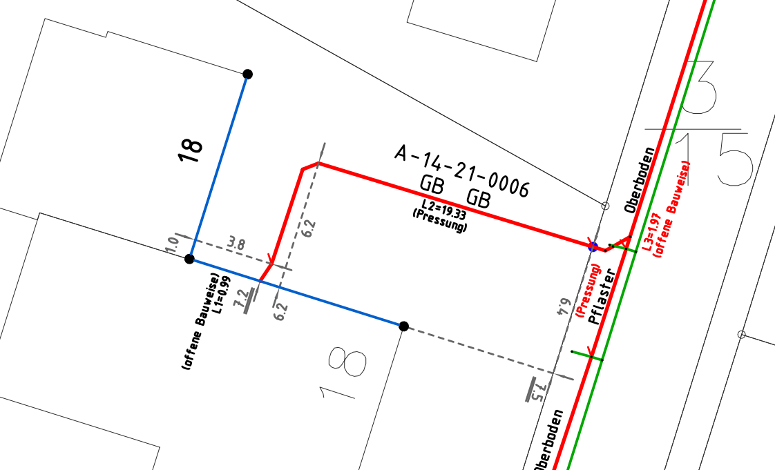

Wir begleiten den Glasfaserausbau hier in ganzen Kreisen mess- und dokumentationstechnisch daher kann ich dazu etwas sagen. Wenn die Verlegung der Leerrohre ein Tiefbauer gemacht hat dann hat er die Verlegung auch dokumentiert, inklusive Bemaßung. Wie genau oder lesbar das Ganze ist, steht allerdings auf einem anderen Blatt. In der Regel wird der Tiefbauer die Leerrohre immer parallel zur Hauswand legen und die kürzeste Strecke wählen. Wenn Du weisst wo das Rohr reingeht kannst du den Verlauf bis zur Strasse evtl. eingrenzen.
Wenn Du oder der Tiefbauer das Ende des Leerrohes bei einer Suchschachtung nicht finden, werden die ein neues mittels Pressung verlegen. So eine Erdrakete geht nicht bis ins Haus, die Hauseinführung wird von Hand gemacht. Entweder ober- oder unterirdisch. Da musst du dir keine Sorgen um deine Isolierung machen.

@pabu.roar
Auf jeden Fall der Auftraggeber des Tiefbauers. Spontan würde ich mal bei den Stadtwerken bei Dir nachfragen.
Die Doku beinhaltet in der Regel das komplette Netz, dein Hausanschluss geht ja in einem Stück bis zum nächsten Kabelverteilerschrank. In der Regel sind auch bereits verlegte Leerrohre dokumentiert.
So eine Doku sieht dann z.B. so aus:
Der Tiefbauer nimmt gerne das vorhandene Leerohr wenn denn da noch Platz drin ist. Das bei der Verlegung andere Gewerke zu schaden kommen passiert extrem selten, das verursacht ja Kosten für den TB. Ich hab allerdings auch schon durchschossene Kanalrohre gesehen. Ist nicht witzig wenn dadurch dann die Strasse unterspült wird und wegbricht.
Für die Verlegung wird auch das Pflaster abgedeckt wenn nötig und wieder neu verlegt. Am besten schaust du das du selbst zuhause bist denn der Hausanschluss verlegt wird. Die TB sind in der Regel sehr flexibel.
