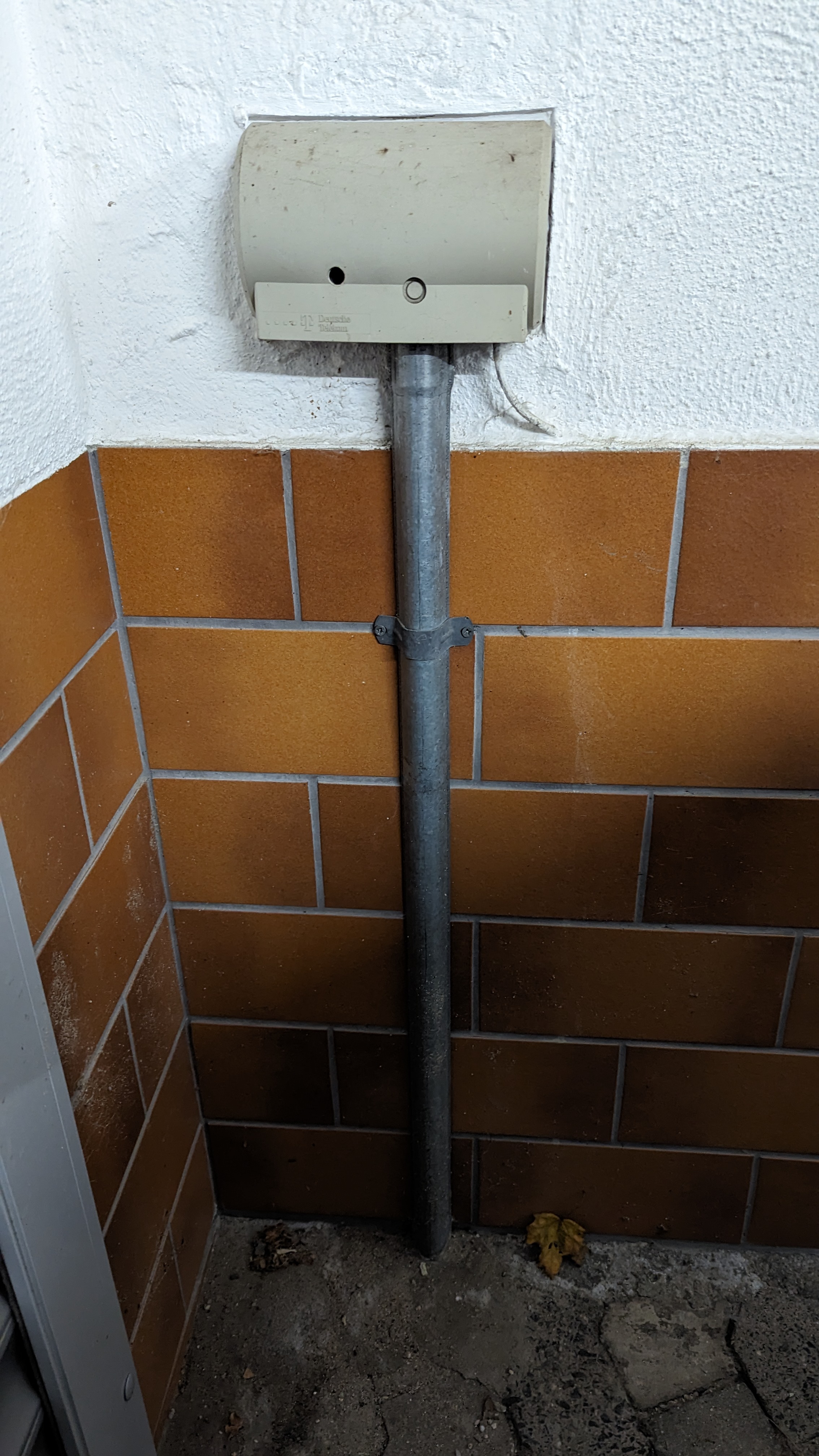

Ja, es ist ein Einfamilienhaus. An den HÜP hatte ich gar nicht gedacht, du meinst da vermutlich den grauen Kasten, der beim aktuellen Telefon-/DSL-Anschluß an der Außenwand damals von der Telekom montiert wurde? Ich habe mal ein Bild davon angehängt.
PXL_20231121_164259204.jpg Von diesem geht das Kabel durch die Außenwand und endet drinnen in der 1. TAE-Dose. Wird OXG/Vodafone daneben einen eigenen HÜP setzen oder den vorhandenen nutzen und nur ein weiteres Loch bohren?
Ähm, den HÜP den du abgebildet hast, da ist Klingeldraht/Telefon drin.
Natürlich bekommst du bei GF einen zusätzlichen HÜP, halt für GF.
Normalerweise ist das im Haus so:
Wandeinführung -> HÜP -> GF-TA -> ONT oder GF-Router. (HÜP hat jedes Haus, im EFH gibts nur einen GF-TA, manchmal hängt der ONT direkt am HÜP ... im MFH gibt es pro Wohnung einen GF-TA hinter dem HÜP)
Hast du keine Unterlagen von vf bekommen? Sonst schau nochmal das an: https://www.vodafone.de/privat/internet/glasfaser/netzausbau.html ... die "Glasfaser-Dose" ist der GF-TA
