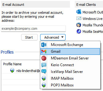

  4. Mailstore Home bringt einen Fehler, wonach stets die (101% korrekte) Authentifizierung fehlschlägt.

Portable Version von Mailstore home runterladen und dann die Gmail Konto Vorlage verwenden um die E-Mail Adresse einzubinden

Wie hast du versucht dich mit Mailstore Home zu verbinden?
direkt über die GMail option nehme ich an? Nicht IMAP/POP3?
Ja

Bist du im Browser bei google angemeldet? Wenn nein, melde dich ganz normal bei google an (mit normaler E-Mail und Passwort). Dann in Mail-Store Home über die Gmail-Optionen deine GMail Adresse eingeben und auf "Authorize" gehen. Dann sollte dein Browser aufgehen und du musst die Anmeldung nur noch bestätig
