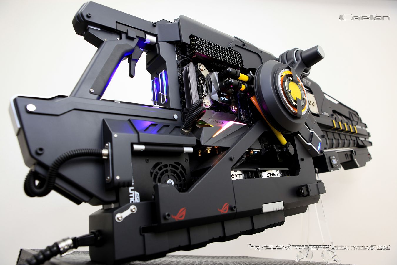

Auf der DCMM zählt Handarbeit auch bedeutend mehr als CNC oder gedruckte Sachen.
Dieses JAhr muss ich schließlich meinen Titel verteidigen aber die Chancen dafür sehen mit diesem Projekt nicht so dolle aus.
Dies hier git es für mich dieses Jahr zu toppen.
Und ich bin selbst noch total baff was ich da gezaubert habe :lol:
Jaaa das ist ein 1,22m großer Mecha Karabiner "ROG Carbine" :p
