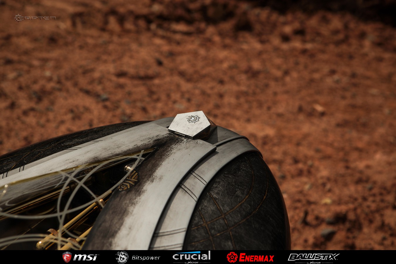

So sieht er nun aus der "Washing Effect".
verwendet habe ich dafür schwarze Acrylfarbe und auch etwas von Metallic Effekt Farben auf Acrylbasis (Schwarz, Silber, Anthrazit, Gold)
Die Farben werden einfach nur zu Wasser runter verdünnt, aufgetragen und danach gleich wieder mit einem Fuselfreien Lappen abgewischt.
Je nach Vorliebe wischt man sie an manchen stellen mehr an anderen weniger runter.
So ergibt sich dann nach 5-8 Arbeitsgängen ein sehr schöner Abnutzungseffekt.
Ich habe leider nicht mitzählen können da ich sehr oft unzufrieden war und die Farben wieder komplett runtergewischt habe.

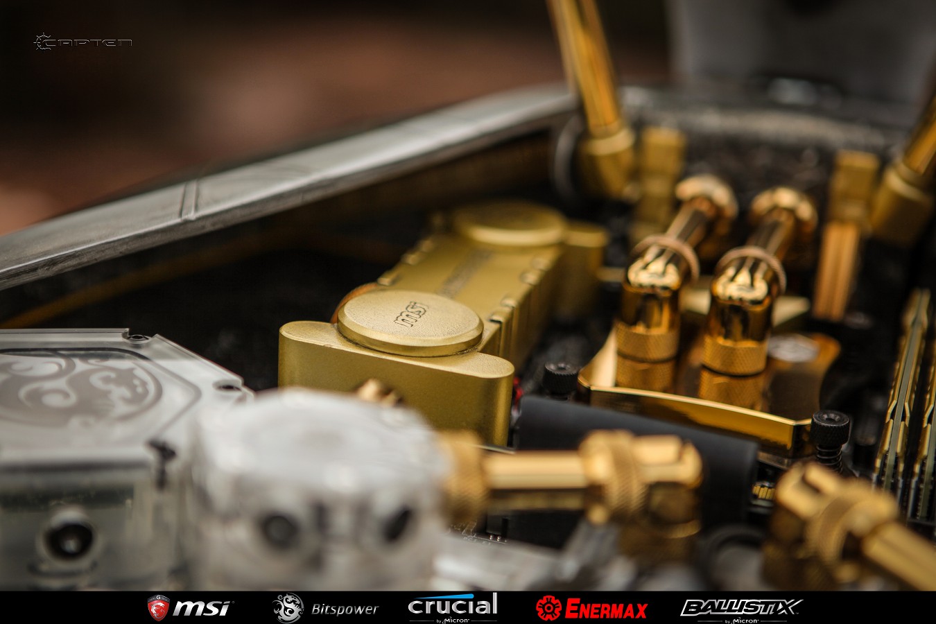

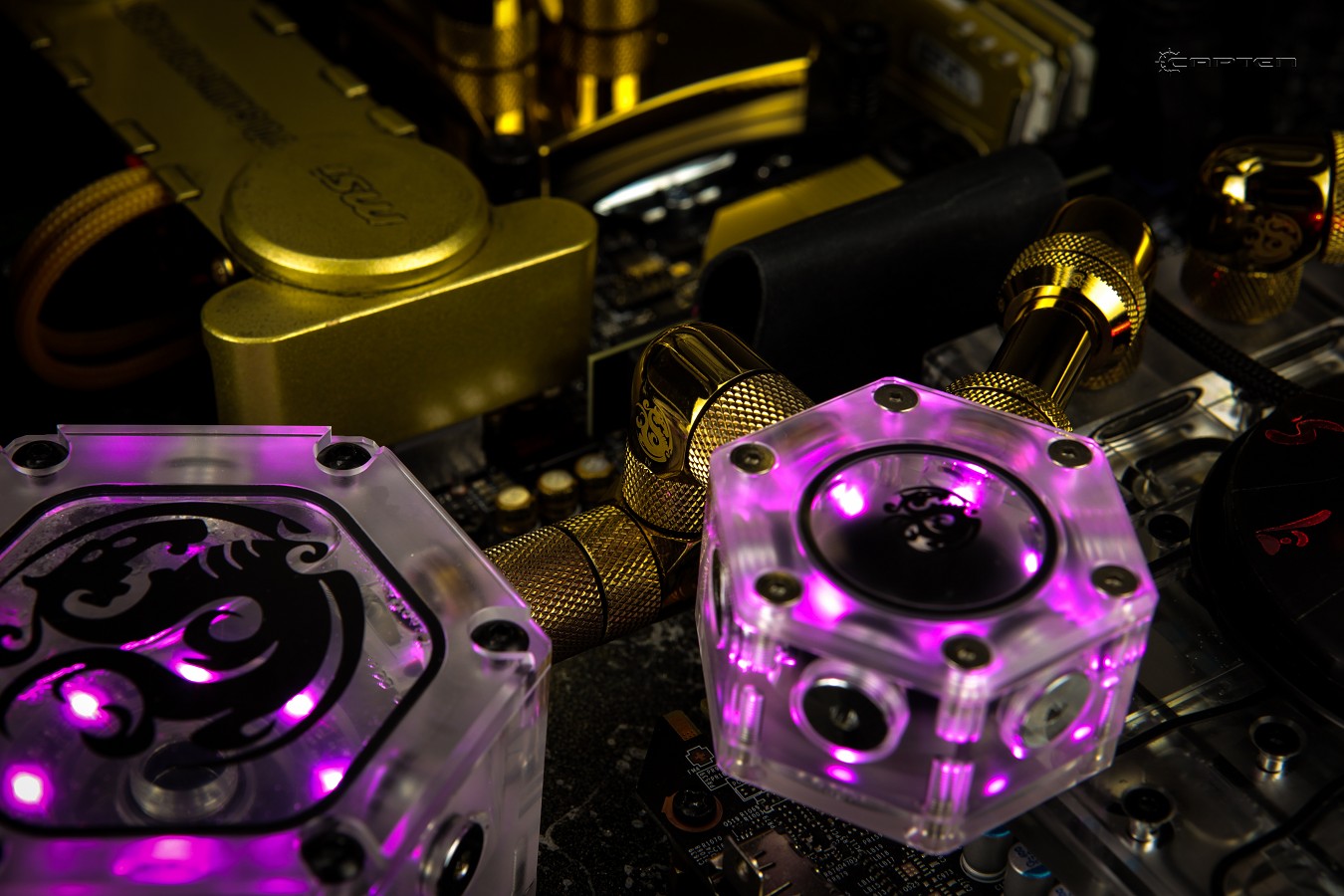

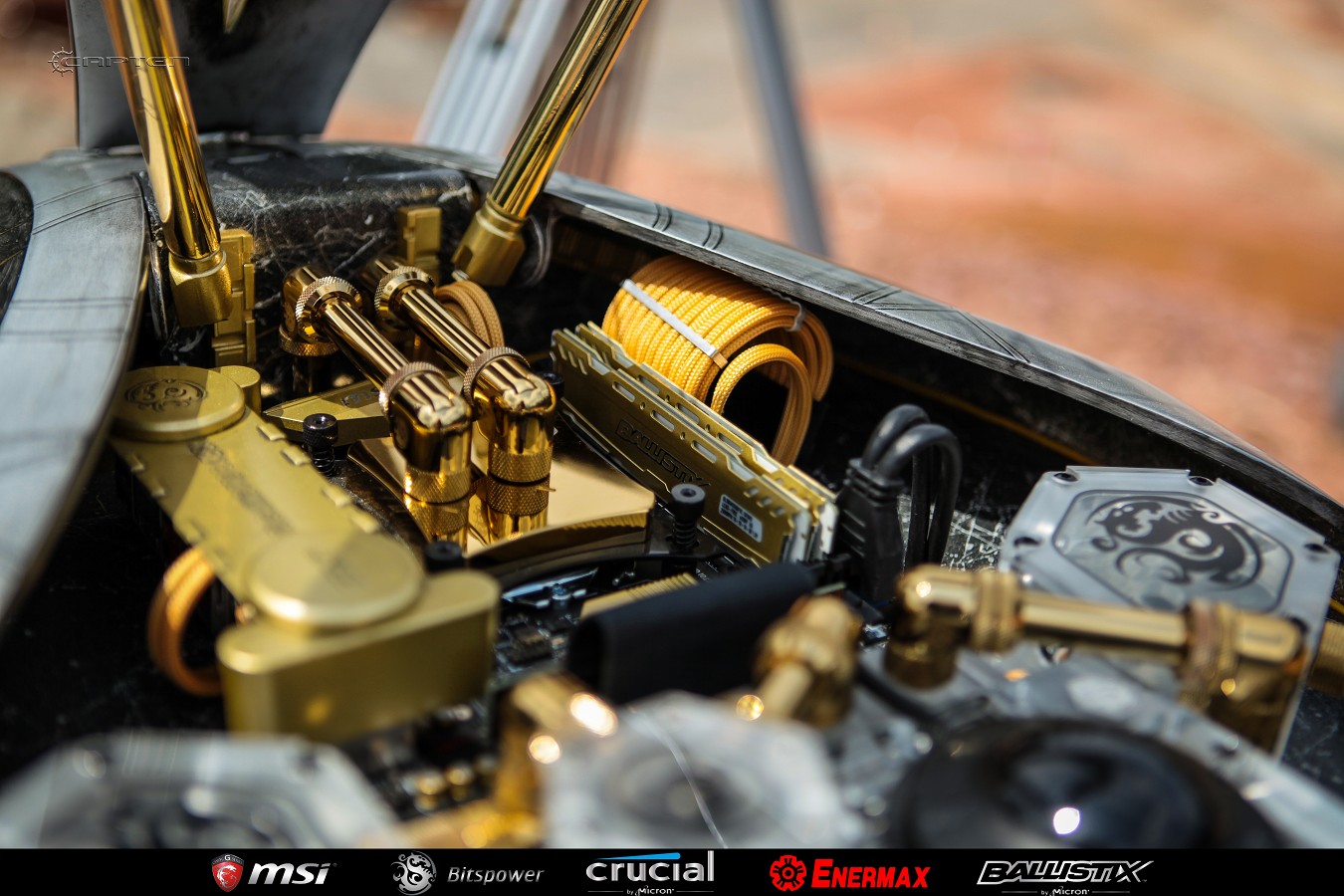

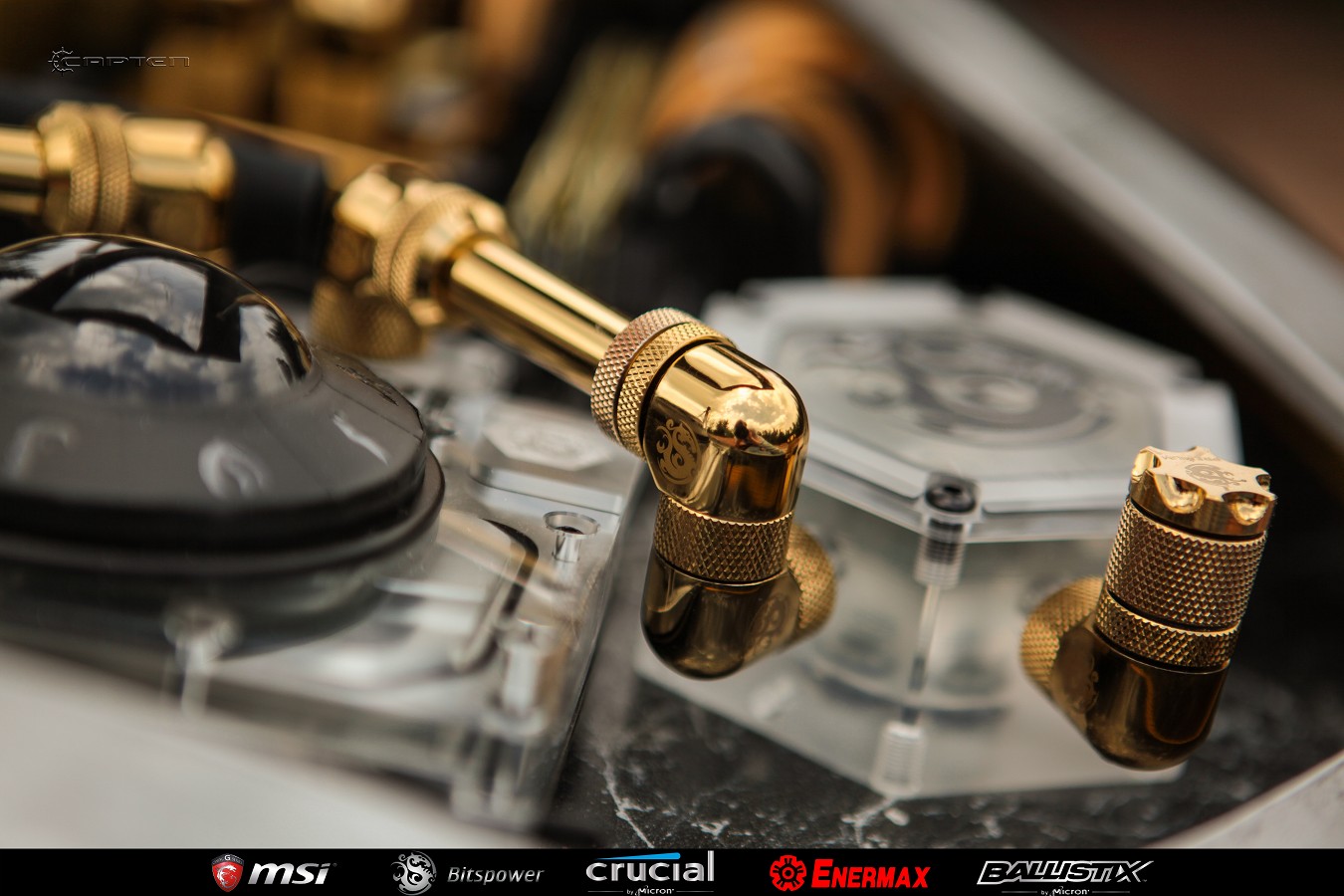

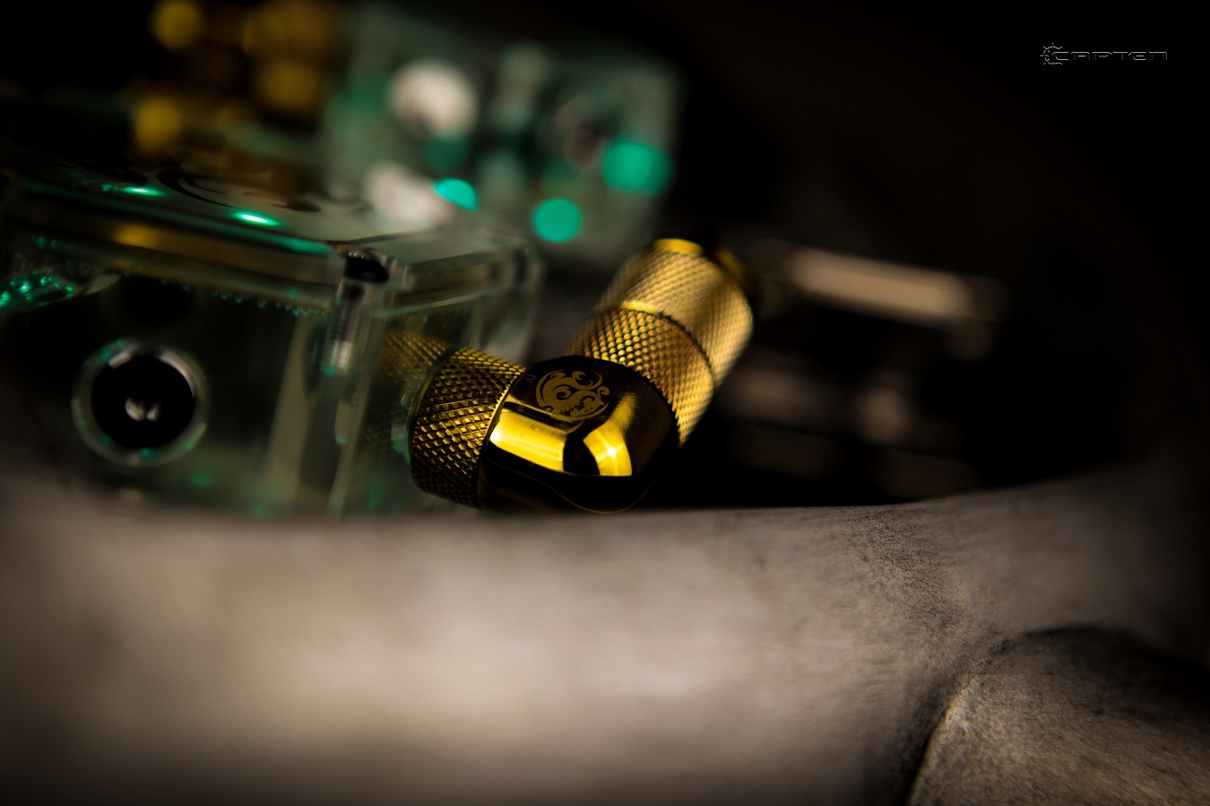

Die Radiatoren , Pumpe und Ports um alles vom Tray zu befestigen sind alle mit den Bitspower Schlaüchen verbunden.
Gut die Kabel sitzen alle, zeit für den Einbau der Hardware.

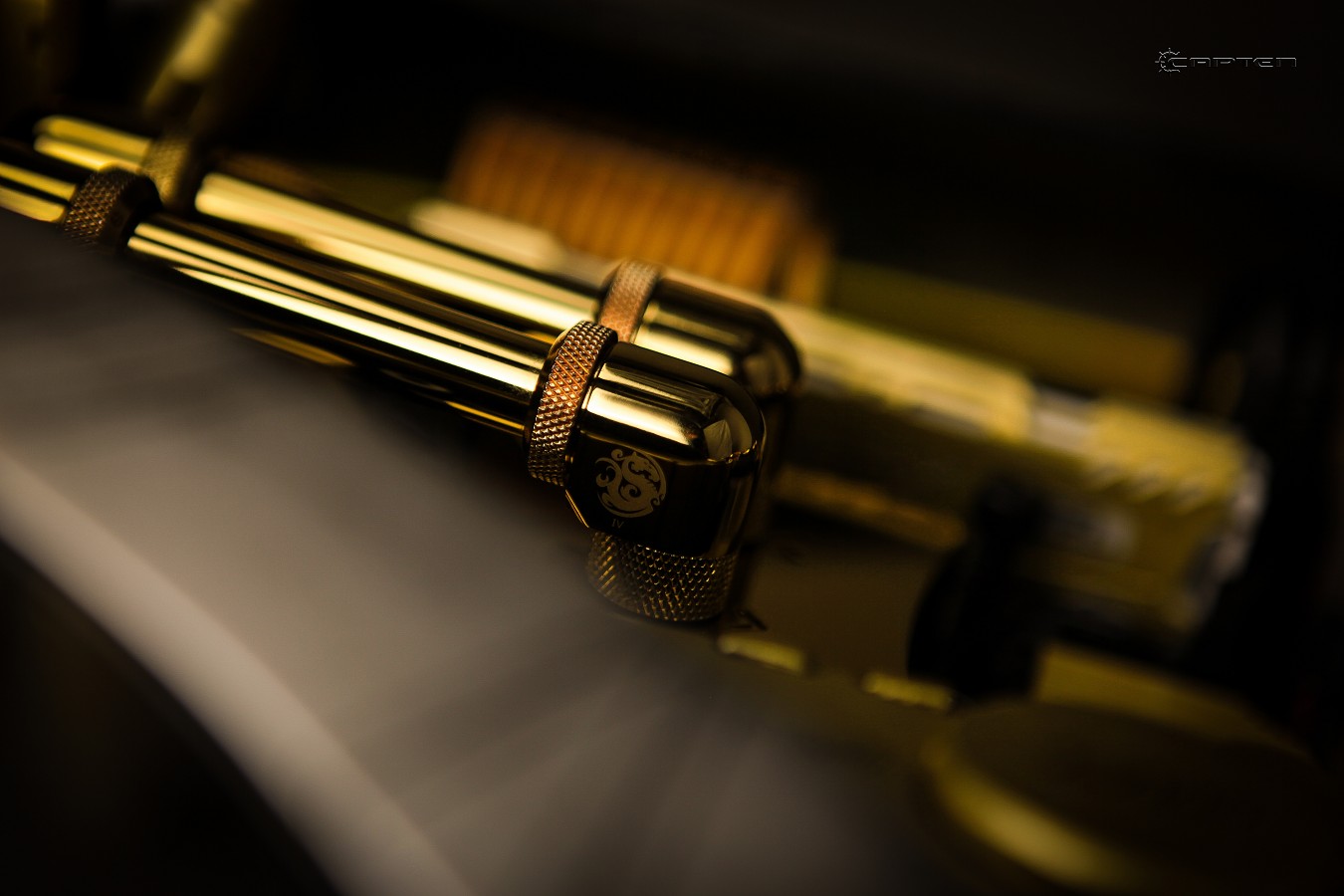

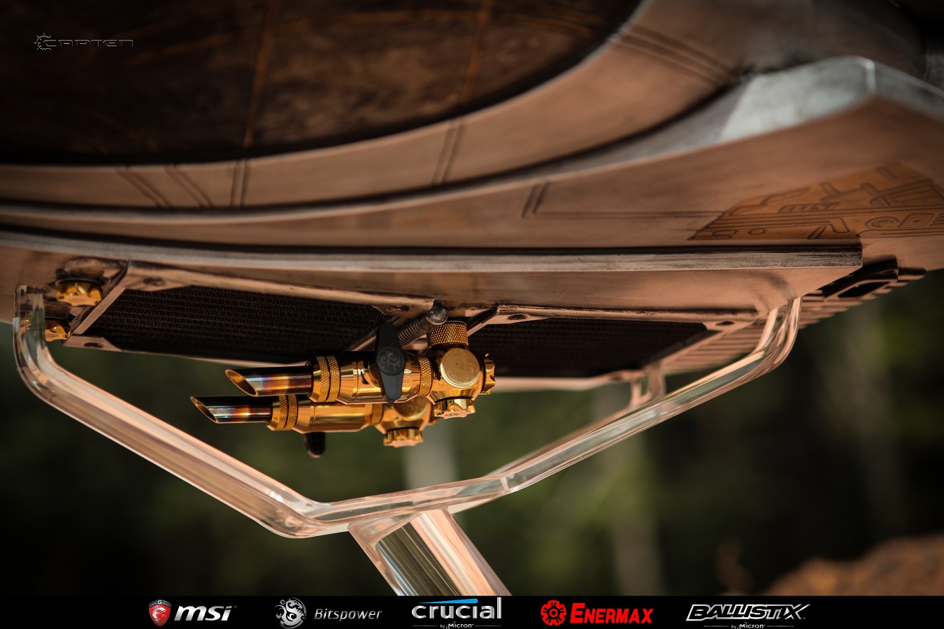

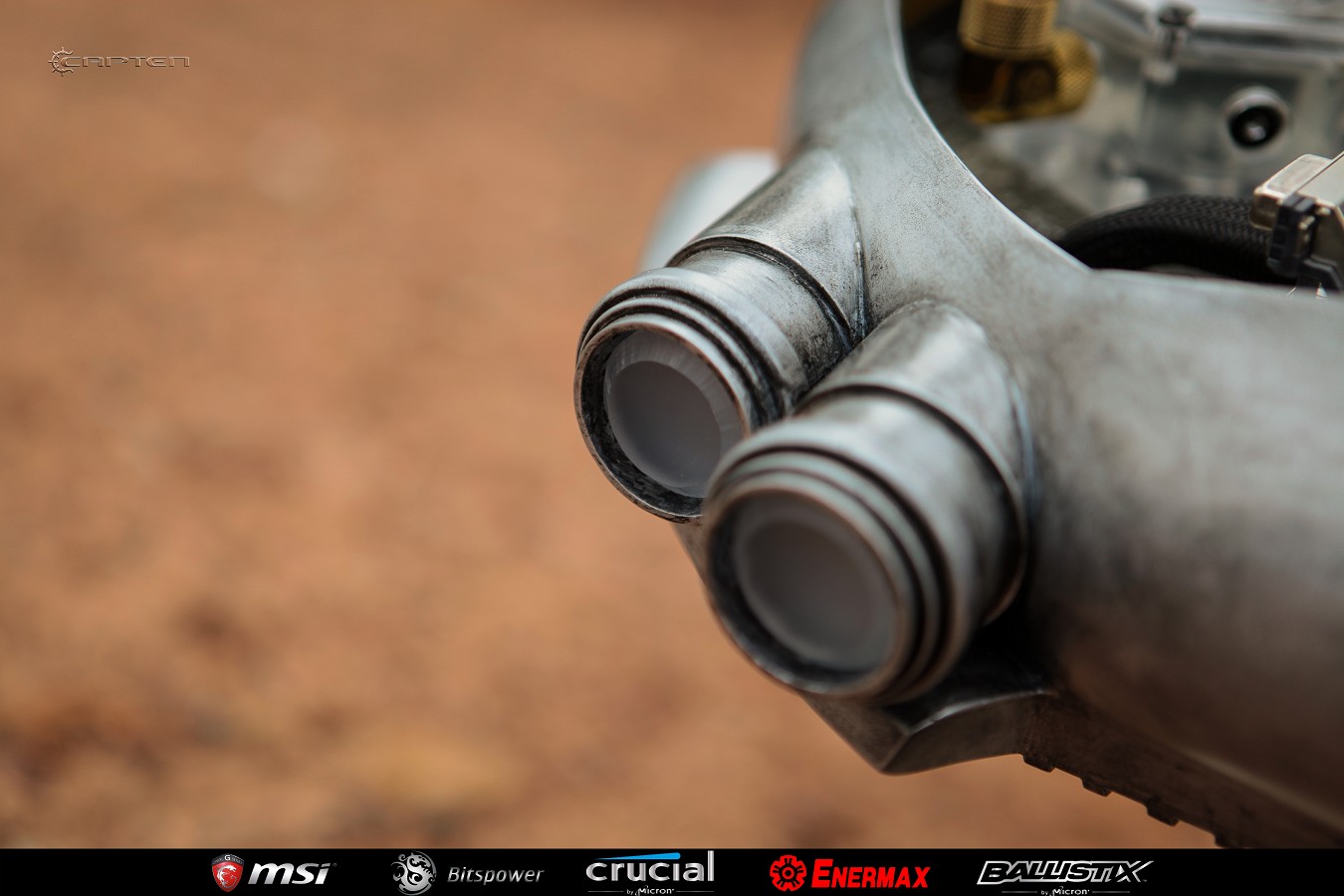

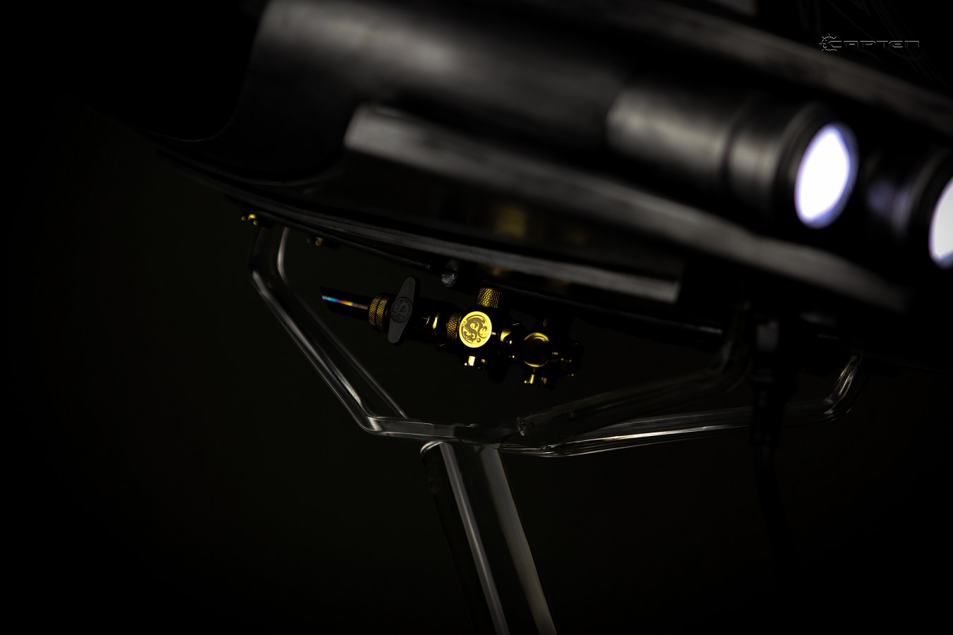

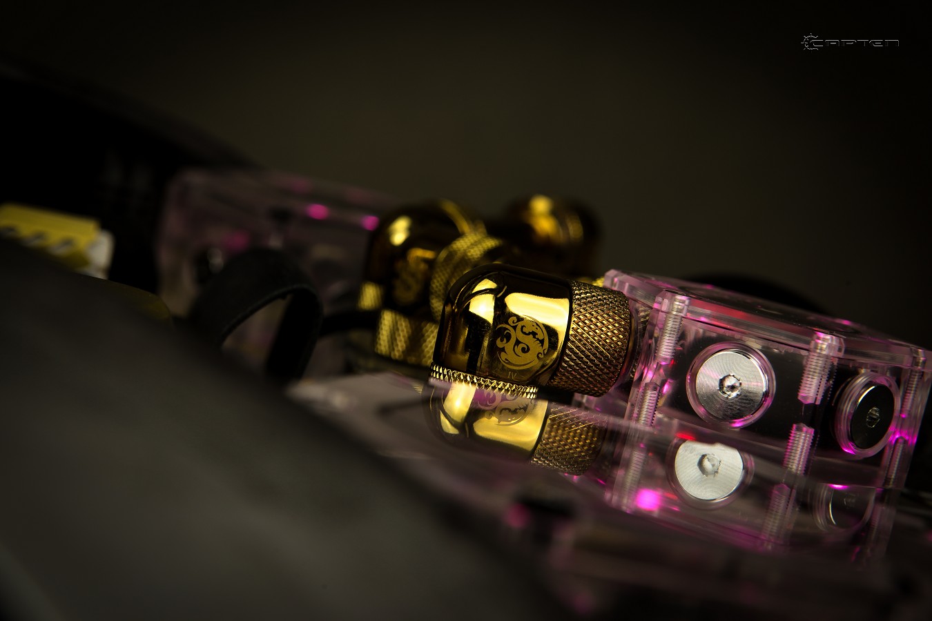

Okay zum Rohre schneiden gibt's nicht viel zu sagen.
Für die Kugelhähne unter dem Alkesh schnitt ich noch zwei 4cm Tubes auf 45 Grad zu.
und hab diese dann mit dem Bunsenbrenner bearbeitet.
Der Effekt kommt mal mega cool. Damit hätten wir dann die Mündungen der Schiffskanonen.
Auch hier wieder kein Foto...fuck.
Ich befürchtete ja die Kugelhähne samt Q-Verteiler würden proportional zu groß für das Al´Kesh aber ganz im Gegenteil.
Sie passen perfekt, auch genau zwischen den Streben der Halterung des Raumschiffes.
Okay na wenigstens etwas hab ich fotografiert.
Der fertige Loop :love:

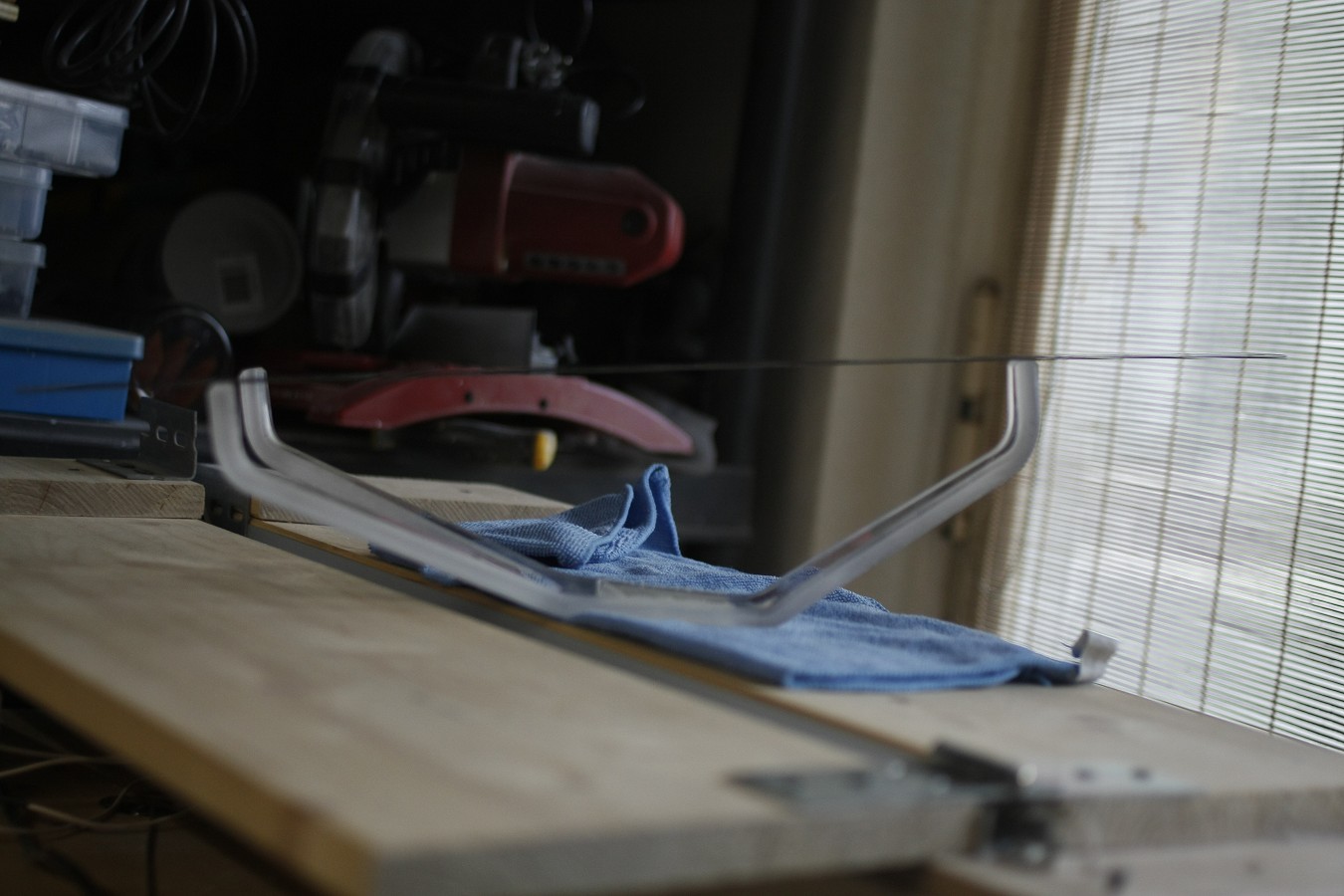

Die Halterung für das Alkesh aus 8mm Plexiglas war mir doch etwas sehr wackelig.
Sie hat gehalten aber auch die Ausrichtung sagt mir nicht so ganz zu also begann ich gestern gleich nach dem Auto ausladen eine neue Halterung aus 1cm dickem Plexiglas zu bauen.
Erst wieder die Bodenplatte mit der Stichsäge zugeschnitten
und danach die Kanten gefast und gleich alles poliert.
Danach schnitt ich noch den Stern zurecht, das fasen,biegen und polieren kommt dann morgen.

Weiter ging es an der neuen 1cm Halterung.

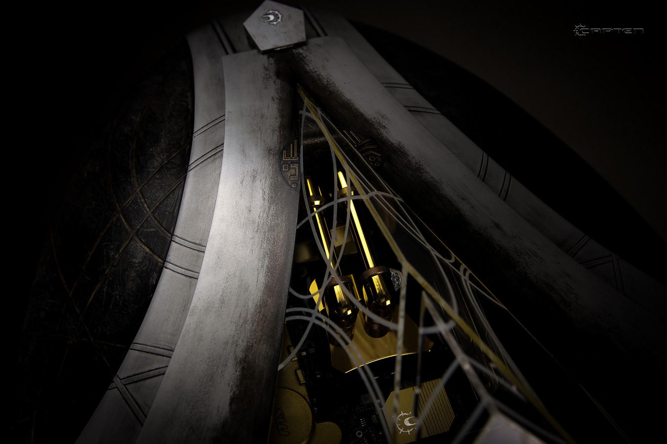

Nachdem alle Kanten gefast waren habe ich diese nun anders gebogen um den Winkel vom Al`kesh etwas zu ändern.
Finde so wirkt es etwas stimmiger und man kann auch bedeutend besser hinein schauen.

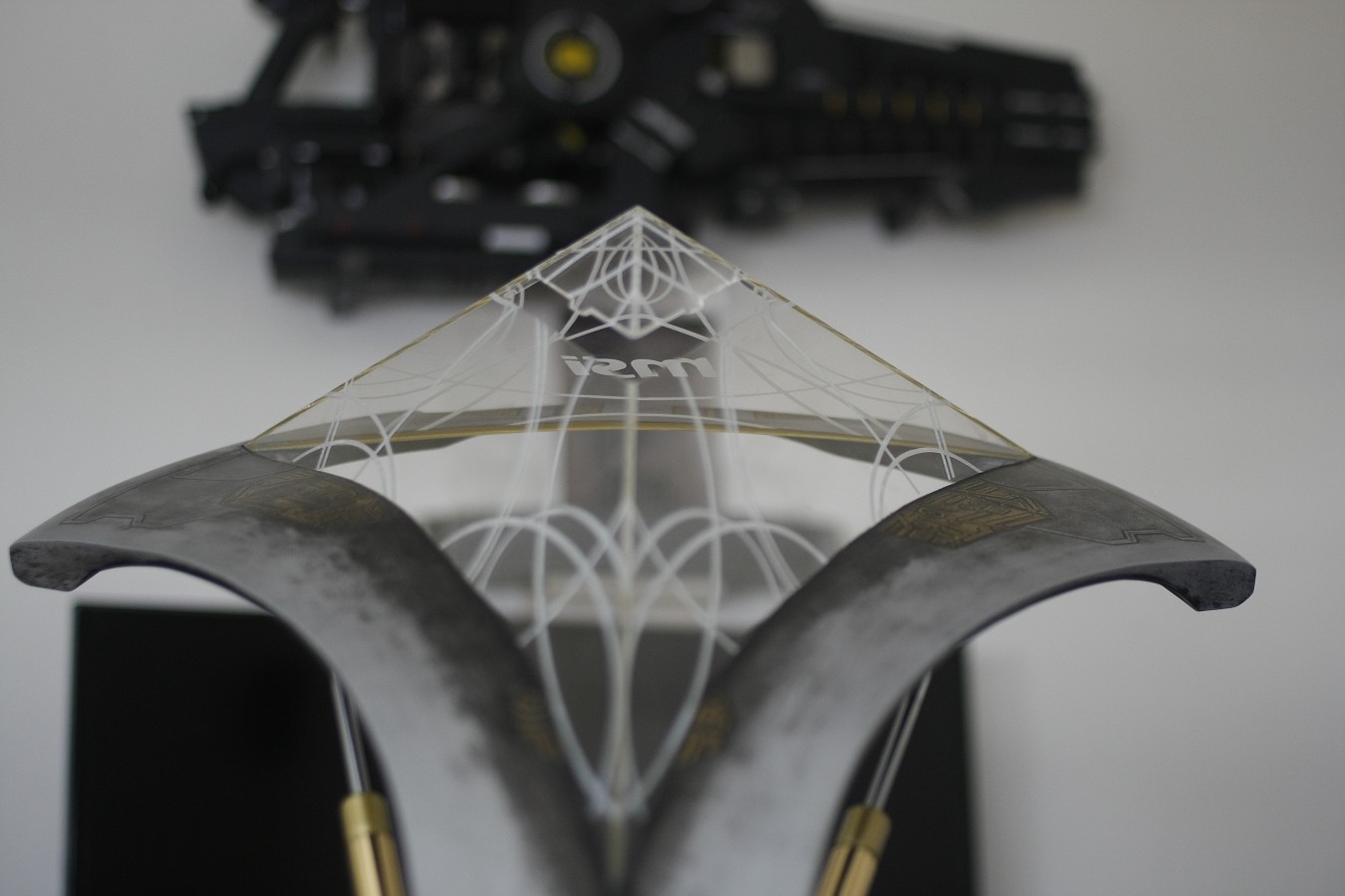

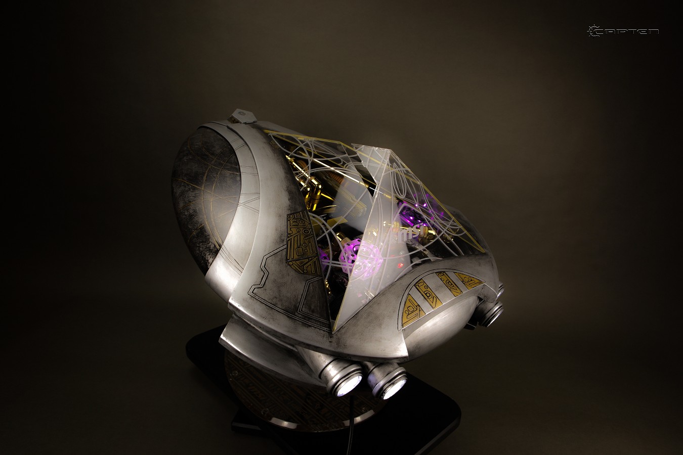

Die ganze Pyramide wurde nun noch mit Milchglasfolie bezogen,
hat echt eine weile gedauert bis ich ein Design erstellt hatte welches optimal zu der Transparenz passt und nun
ist die Pyramide auch nicht mehr ganz so unsichtbar wie auf der Modding Masters.
Mehr Fotos kommen gleich am Ende des Beitrages.

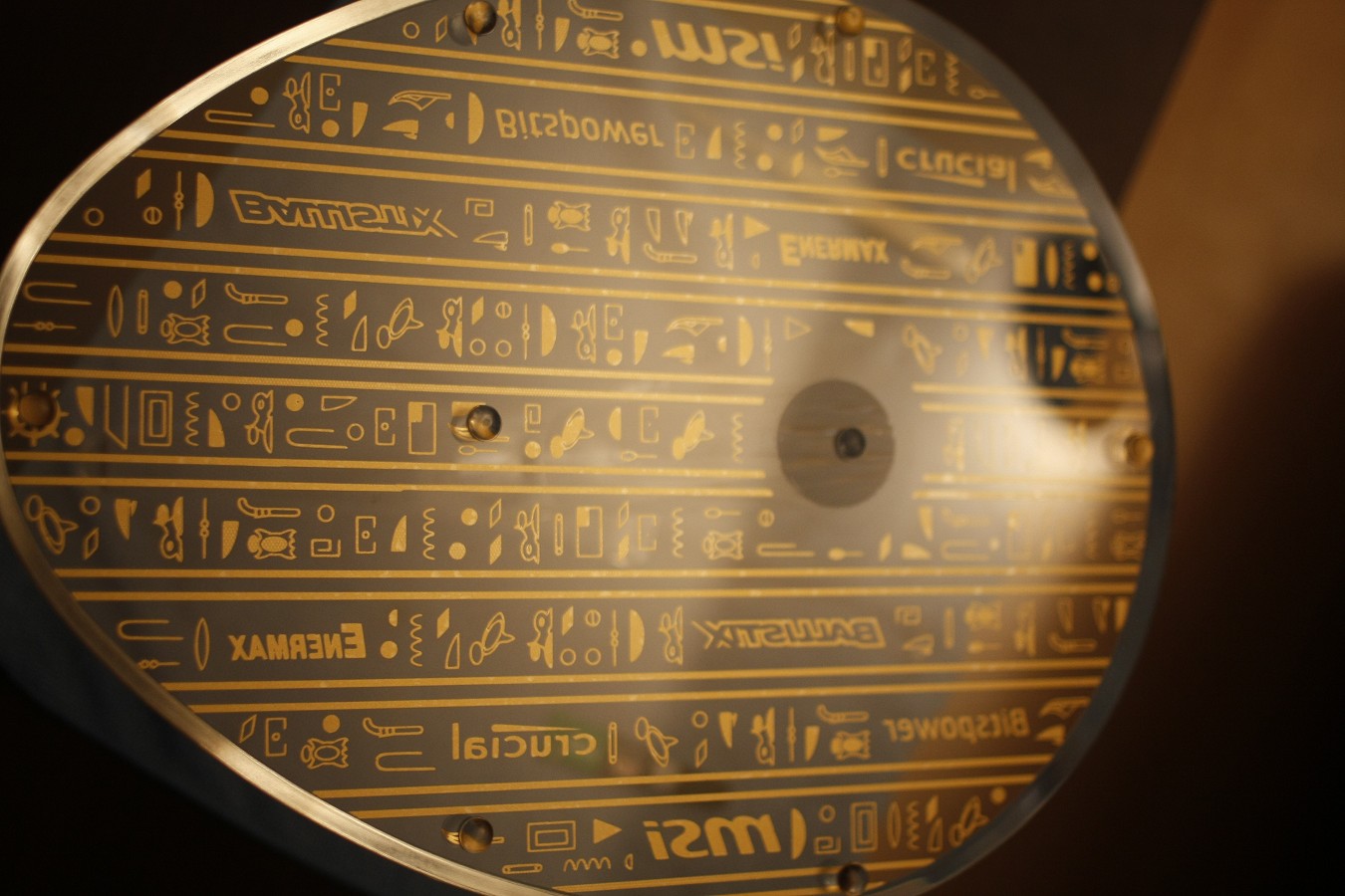

nun nahm ich mir nochmal Zeit um ein paar Decals für die Bodenplatte zu entwerfen.
Diesmal ist es der originale Goa´uld Font kombiniert mit den Sponsorenlogos.
nachdem diese nun auf die Grundplatte übertragen wurden bekam sie noch Antirutschgleiter und fertig.:love:

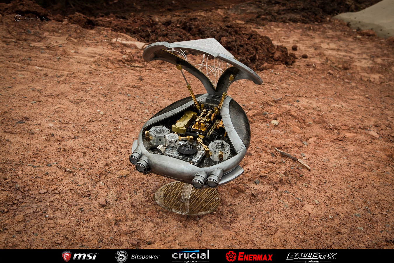

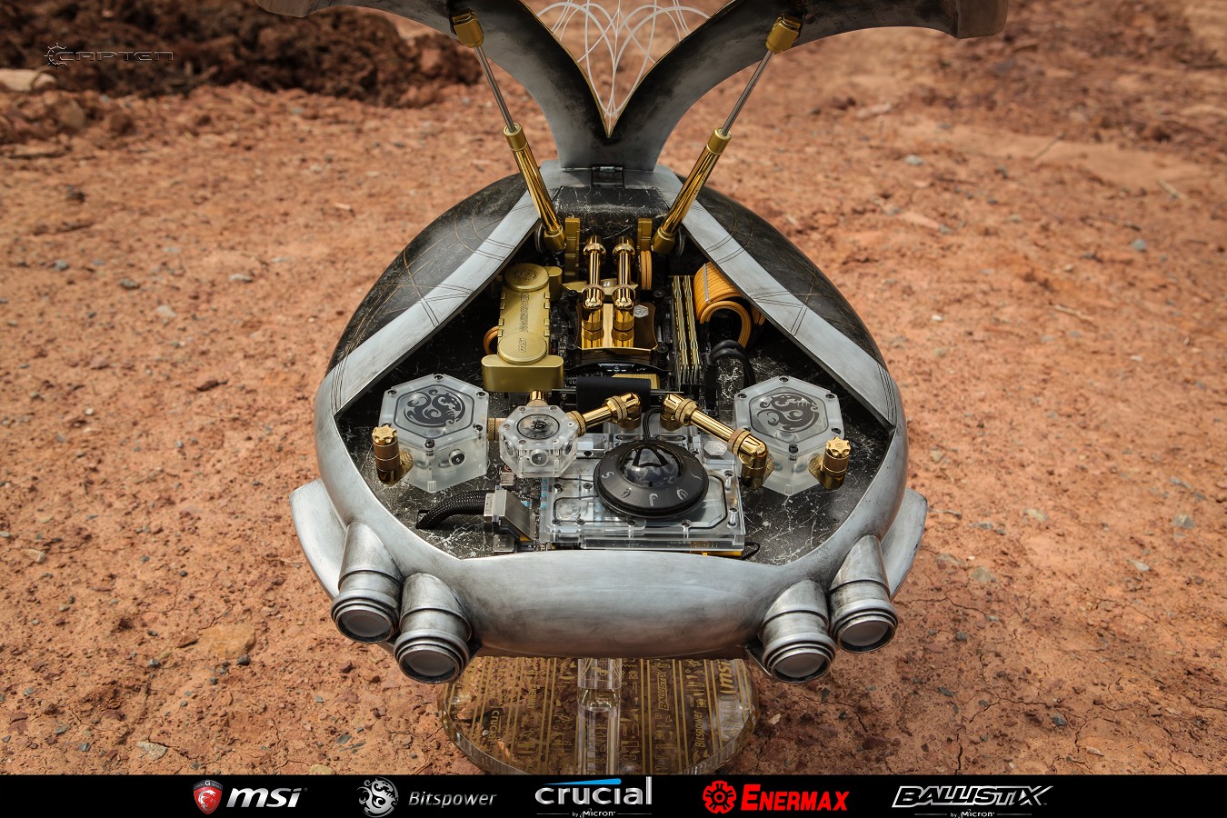

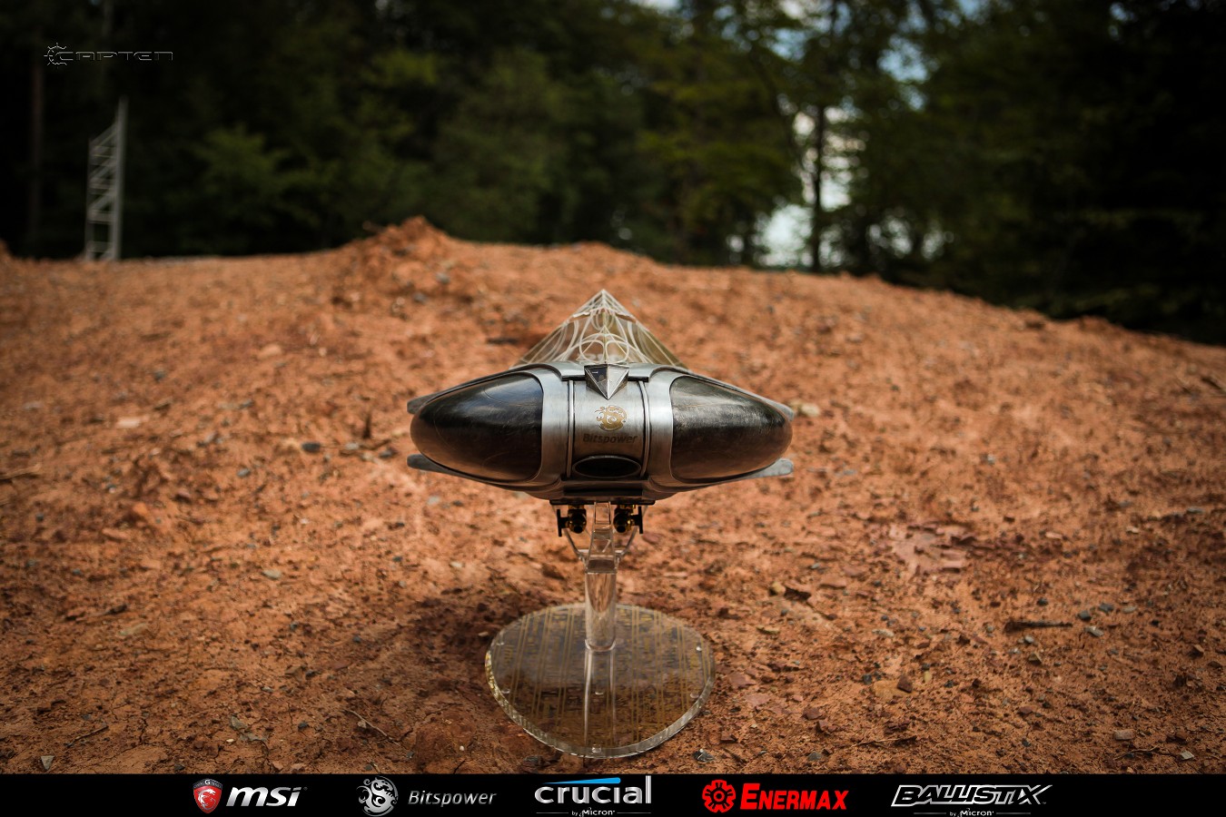

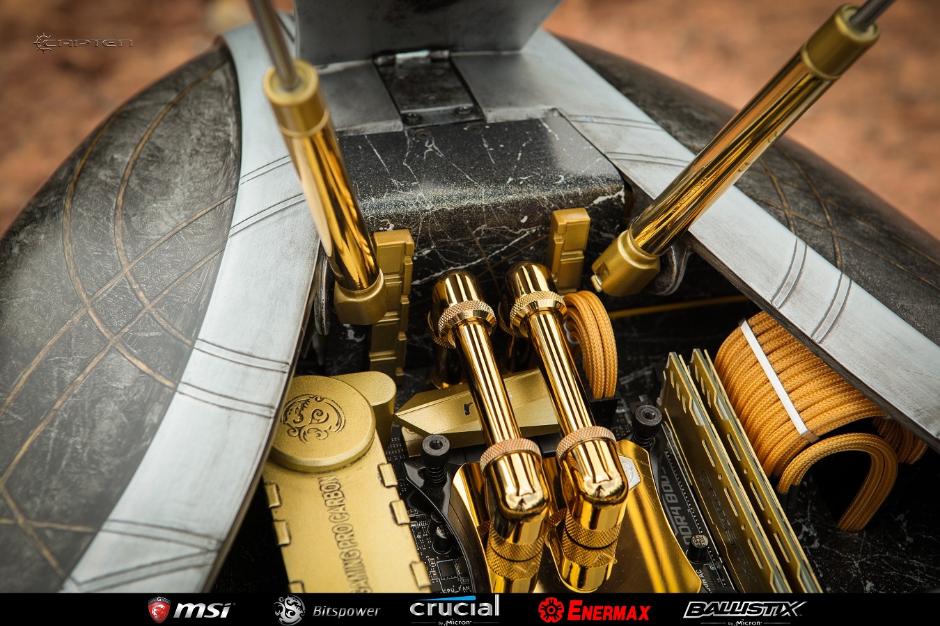

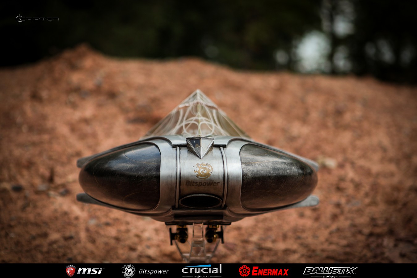

Nun die ersten Outdoor Finalpics.
Mit der Beleuchtung müsst ihr noch etwas warten, nach dem entfernen des Heißklebers der Leuchtschnur Steuerung funktioniert diese nun nicht mehr.
Hab mir schon neue bestellt aber leider kommt die frühestens erst ende dieses Monats.

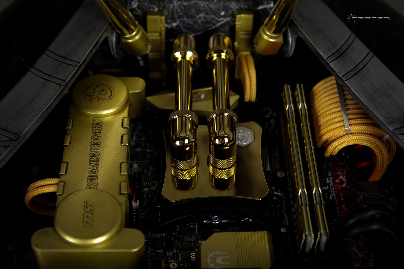

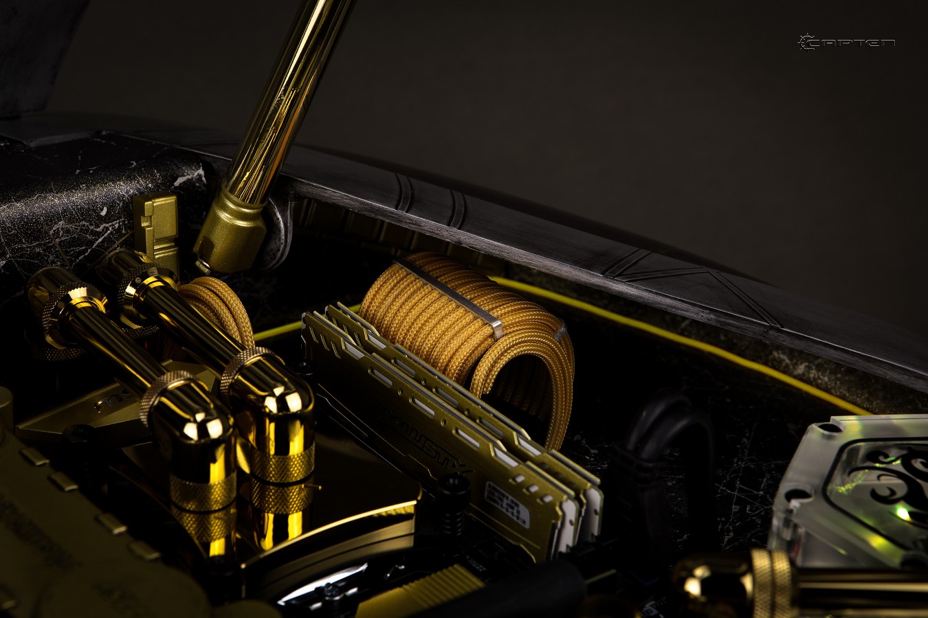

Das System läuft jedenfalls, OS ist noch nicht drauf.
Nach ein - zwei Stunden Bios lagen die Temps bei 36Grad, das find ich für zwei 120er Slim ganz okay.
Aber nun seht selbst, was meint ihr?
Okay also wenn ich mir das hier selbst so anschaue find ichs ganz schön PORNO :banana:
Yeah ich besitze nun endlich ein AL`KESH :D
