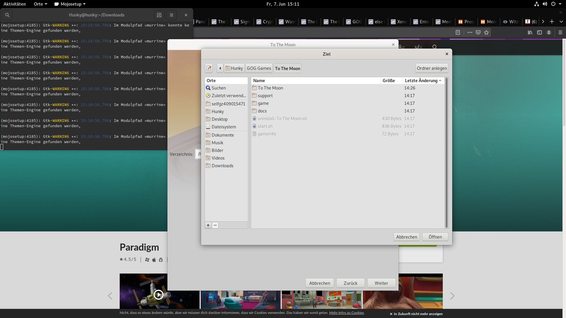

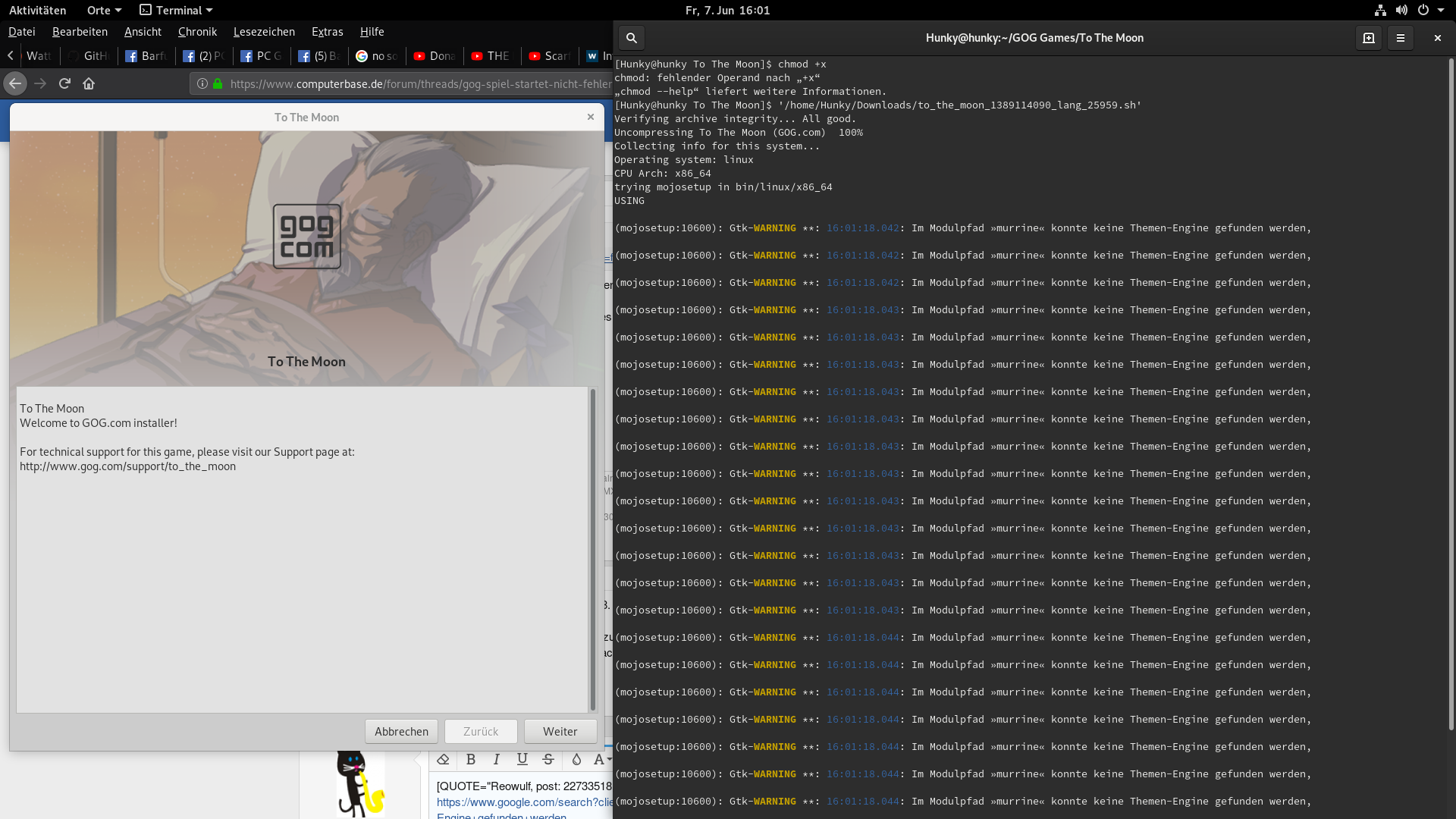

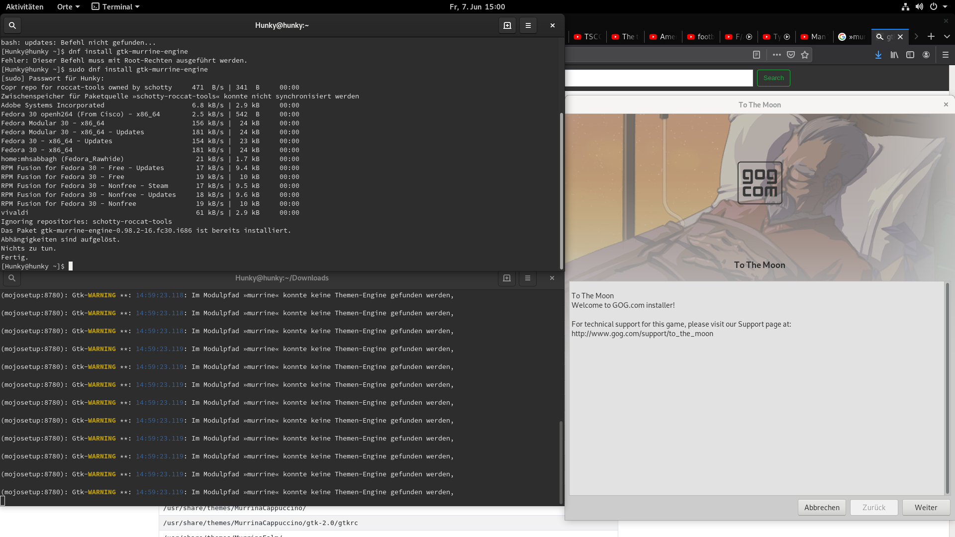

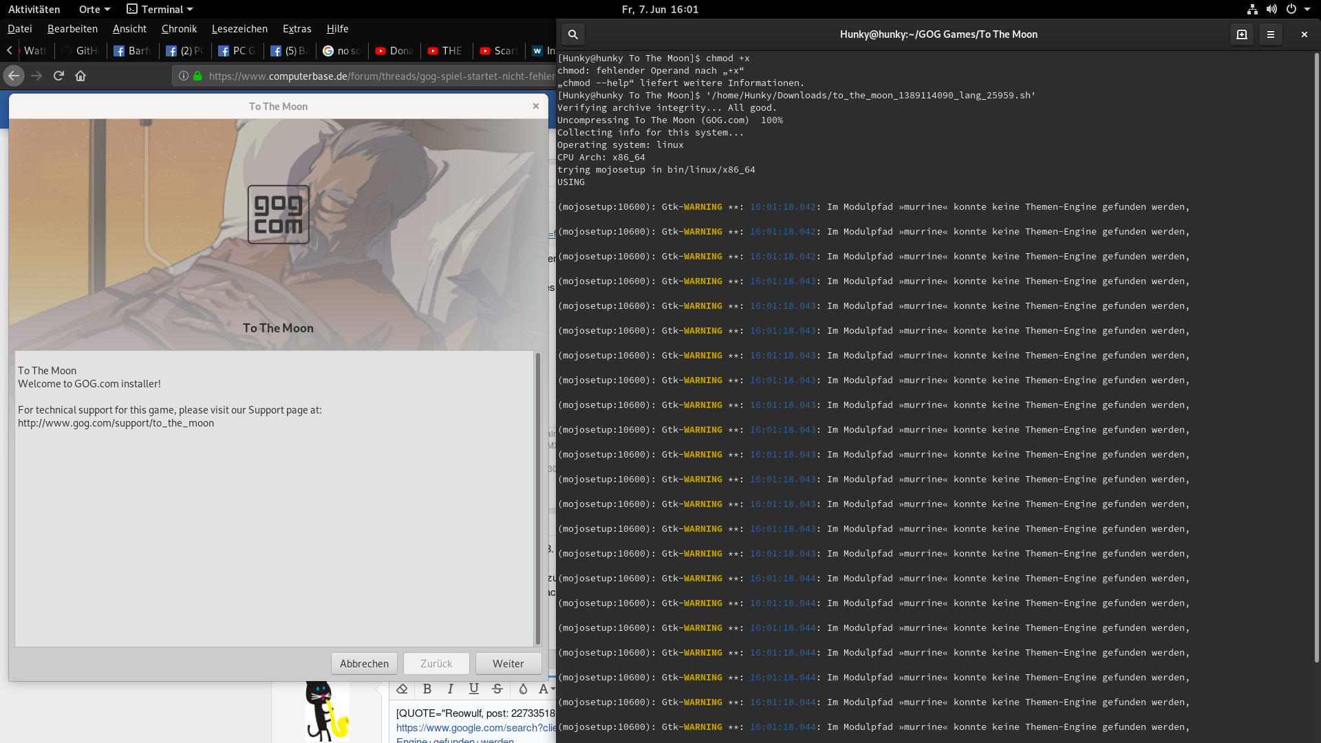

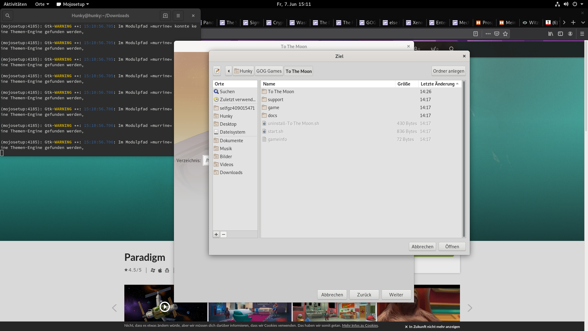

Moin,
habe mir gerade auf Gog "to the Moon" gekauft und wollte es starten. Habe dazu diese Befehle benutz:
cd Downloads
chmod +x game.sh
sh ./game.sh
Bei der Installation erscheint dann die Fehlermeldung: Gtk-WARNING **: 15:10:56.706: Im Modulpfad »murrine« konnte keine Themen-Engine gefunden werden" obwohl mir die Abfrage (32bit?) was anderes sagt. Wenn ich auf weiter klicke wird aber das Spiel installiert und auch die Ordner sind vorhanden. Eine Verknüpfung liegt im System vor, aber es startet nicht.
Hat jemand eine Idee?

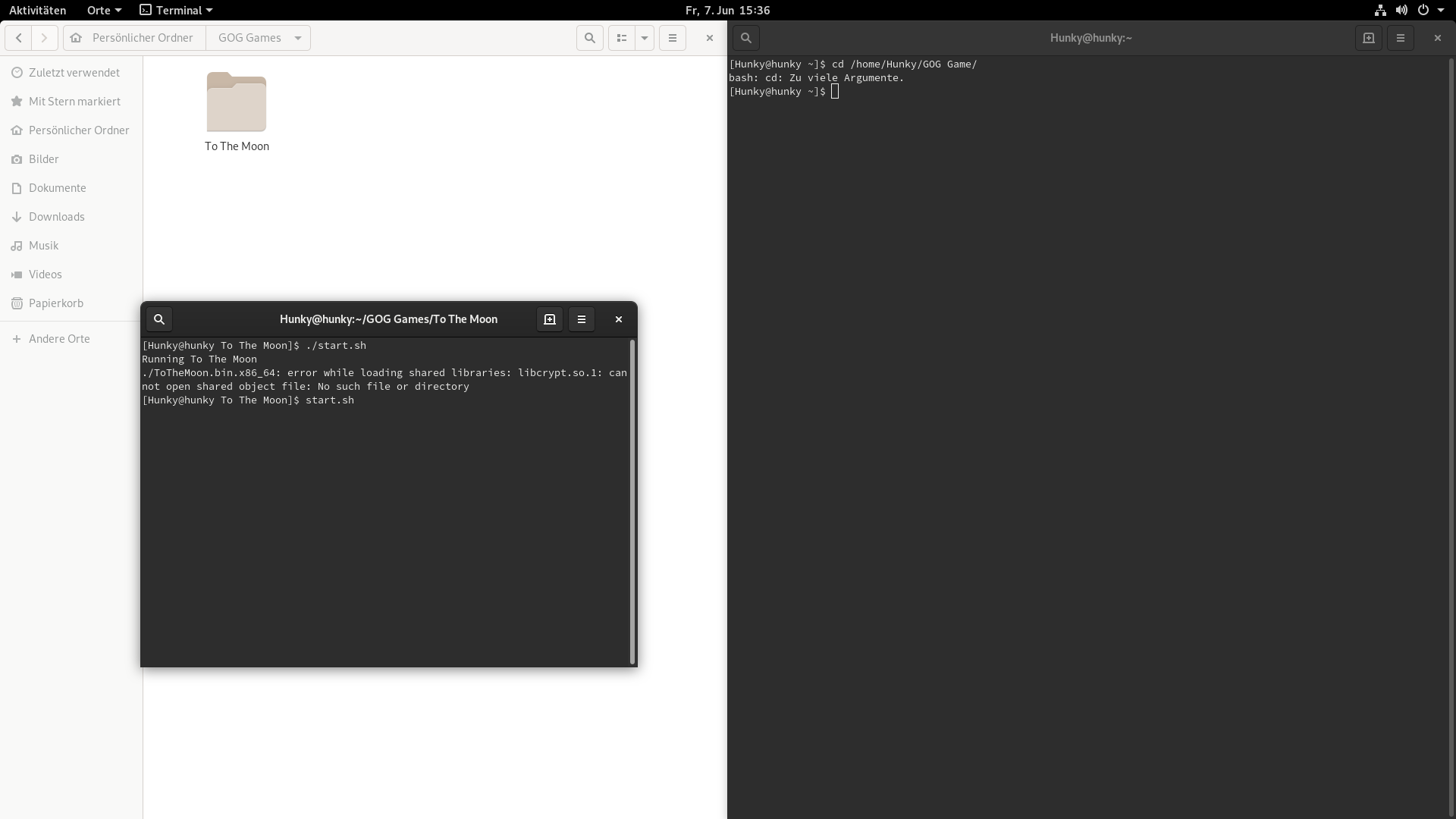

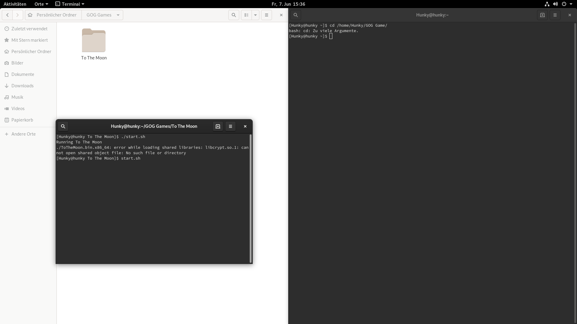

Und was für Fehlermeldungen erhältst Du, startest Du das Spiel (aus einem Terminal-Fenster heraus, nicht per Klick auf ein Icon)?
Das Problem hatte ich nur unter F28. Bei F30 läuft alles reibungslos.
hast du mal versucht chmod +x einzugeben und dann die installationsdatei in die Konsole zu ziehen? Dann wird der ganze Pfad angezeigt. Danach einfach das Icon des Installers anklicken. So hat es bisher bei mir immer funktioniert.
Hunky schrieb:
Wenn ich es per Terminal öffnen möchte, sagt mir fedora:
Das kannst Du jetzt per google suchen. Kleiner Tip: glibc für AMD64 und x86 zu installieren, kann schon mal helfen. Manchmal sind aber auch bloß Verweise nicht gesetzt. Typisches GOG-Problem. Manchmal liefern sie auch gerne selber libs mit, die nicht zur verwendeten Distro passen und erst einmal zu löschen sind.

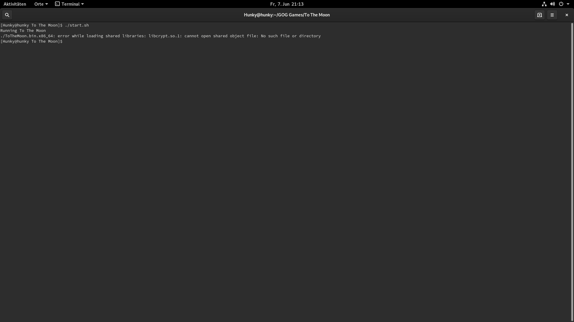

selbes Problem.

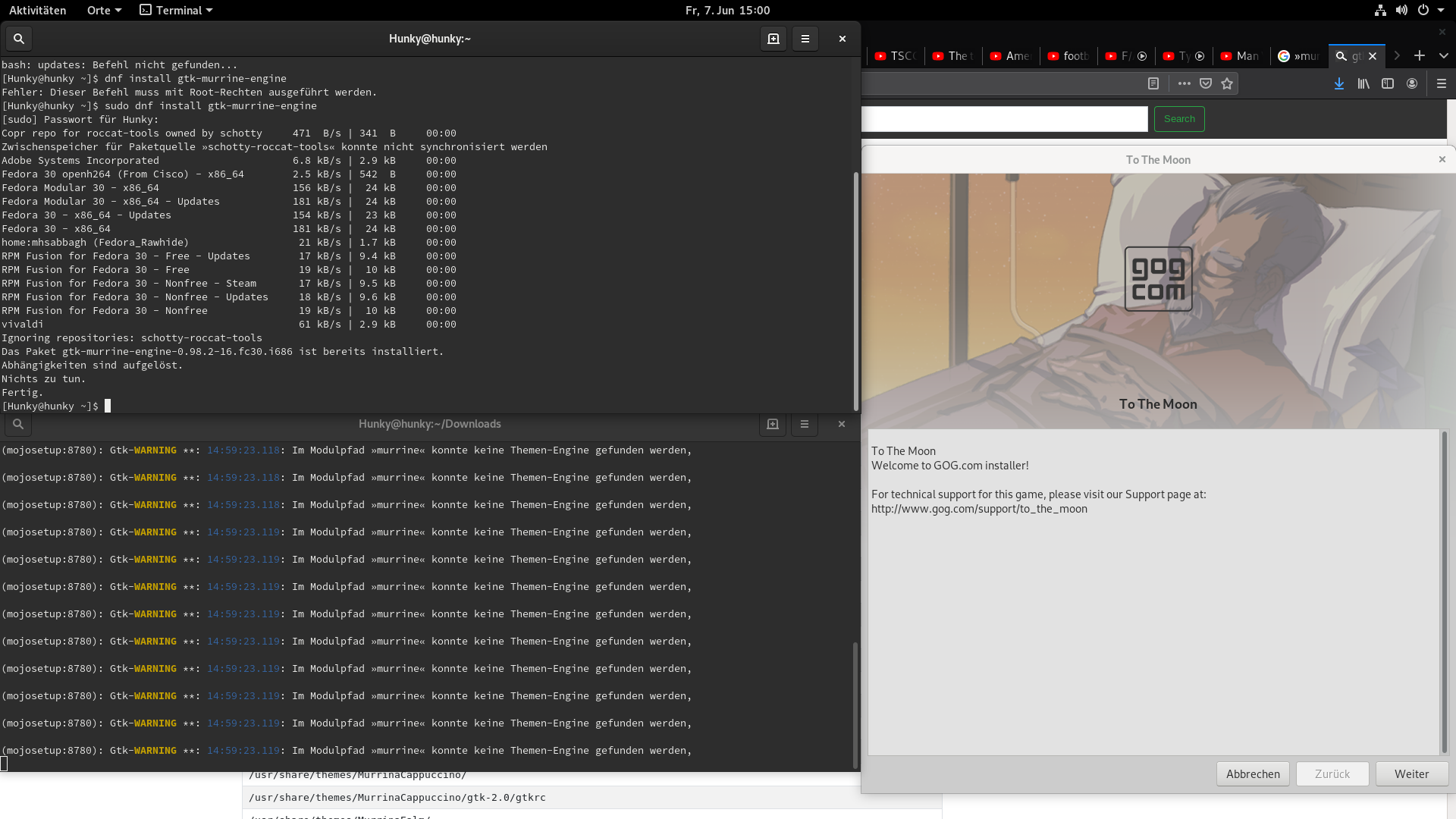

Der Installer funktioniert, das Game nicht. Die Fehlermeldungen des Games sind interessant, die Warnungen des Installers weniger. Murrine würde ich getrost ignorieren, funktioniert auch so. Aber nicht ohne passende libcrypt.
Es gibt:
  • Info: Kann man ignorieren, ist eigentlich nur gebrabbel à la "Ich hab da was gemacht."
  • Warnungen: Da stimmt etwas nicht, ist aber jetzt (noch) nicht prozesskritisch
  • Fehler: Ich hab's versucht, es geht aber nicht. Deswegen breche ich jetzt hier ab.

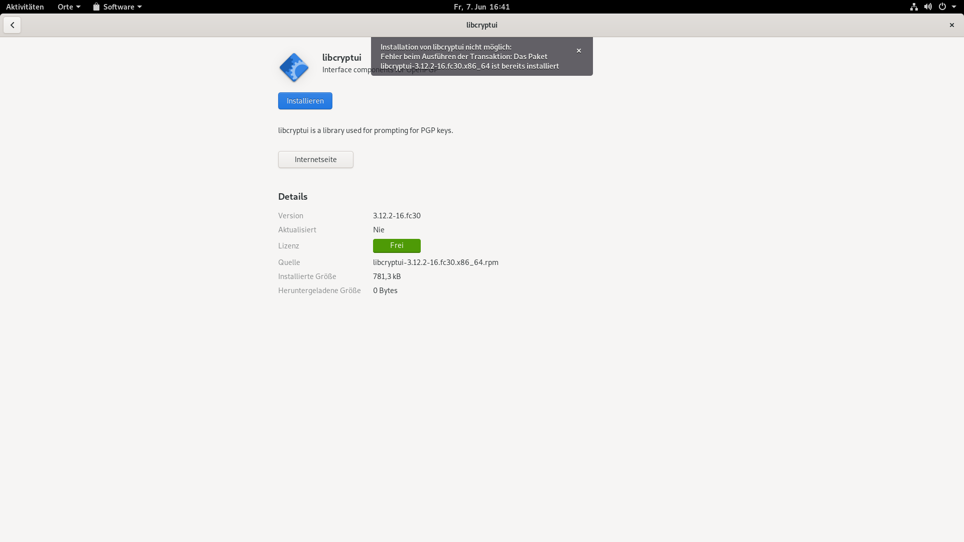

Zum installieren wo möglich stets den eigenen Packetmanager (wie etwa yum oder aptitude) nutzen und nur in Ausnahmefällen aus "fremden" Quellen installieren. So züchtet man sich sonst eine Frankendora.
Hast Du mal das Startscript und die Spielverzeichnisse auseinandergenommen, ob da etwa falsche oder fehlende Verweise gesetzt oder gar libs sind, die da gar nicht hingehören?
die libcrypt.so.1 ist Bestandteil des glibc-Packetes. Kann gut sein, daß Du im Spielverzeichnis noch einen Symlink setzen mußt. Da ich nicht weiß, wie es bei Dir im System aussieht noch wie das Spieleverzeichnis aussieht, kann ich Dir nur bedingt weiterhelfen.
GOG Linux-Games haben jedoch häufiger mal ein Problem mit libs und Verweisen, da hat auch der "neue" Installer nicht viel geholfen. Hin und wieder ist eben immer noch Detektiv- und Handarbeit gefragt.
War mehr unter Debian unterwegs. Fedora habe ich nur wegen meiner AMD-Karte und Treiber installiert. Und nein, die Verzeichnisse habe ich nicht auseinandergenommen. Wüsste auch nicht wo/was ich da suchen sollte.

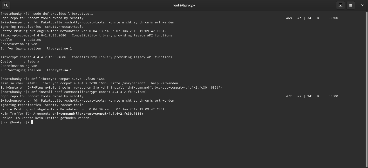

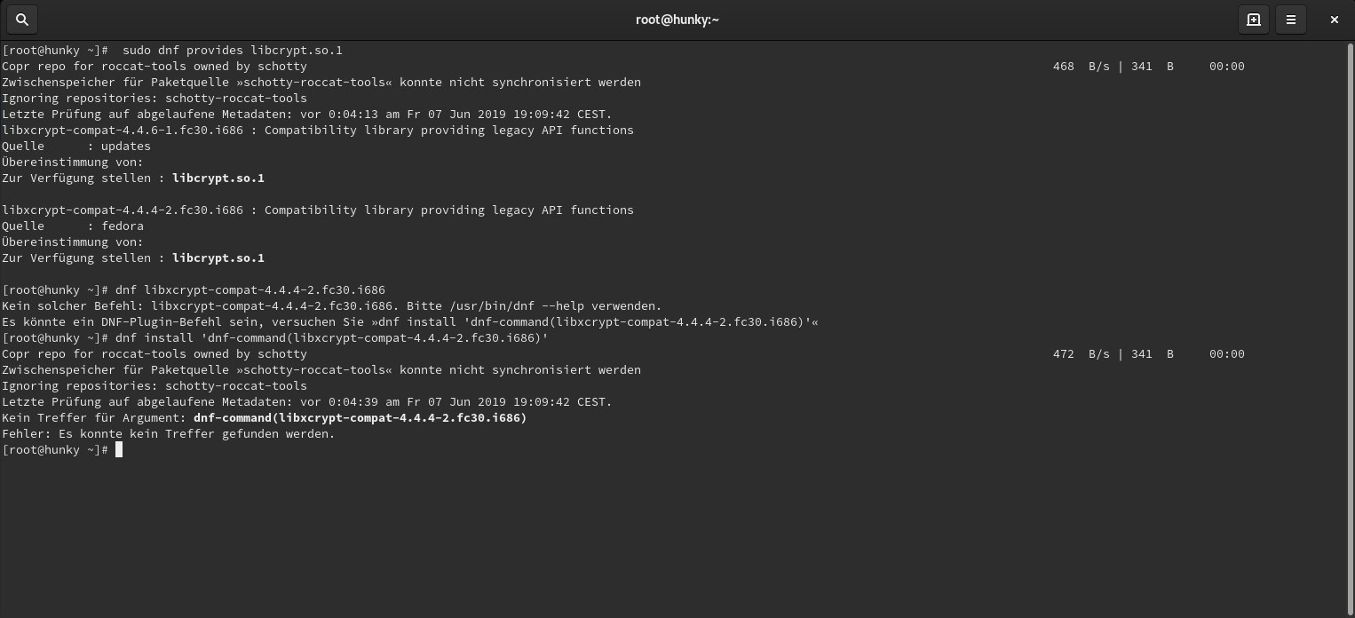

Schau, ob du im Spielverzeichnis bzw. einem Unterordner die besagte libcrypt.so.1 findest. Wenn ja: Lösche sie und probiere es nochmal. Falls nicht, tippe folgendes ins Terminal:
sudo dnf provides libcrypt.so.1
Installiere das dort angezeigte Paket mit der Endung .i686 mit dnf nach. Versuche es erneut und wiederhole die Prozedur, falls nötig.
Lib wurde im Spieleverzeichnis nicht gefunden.

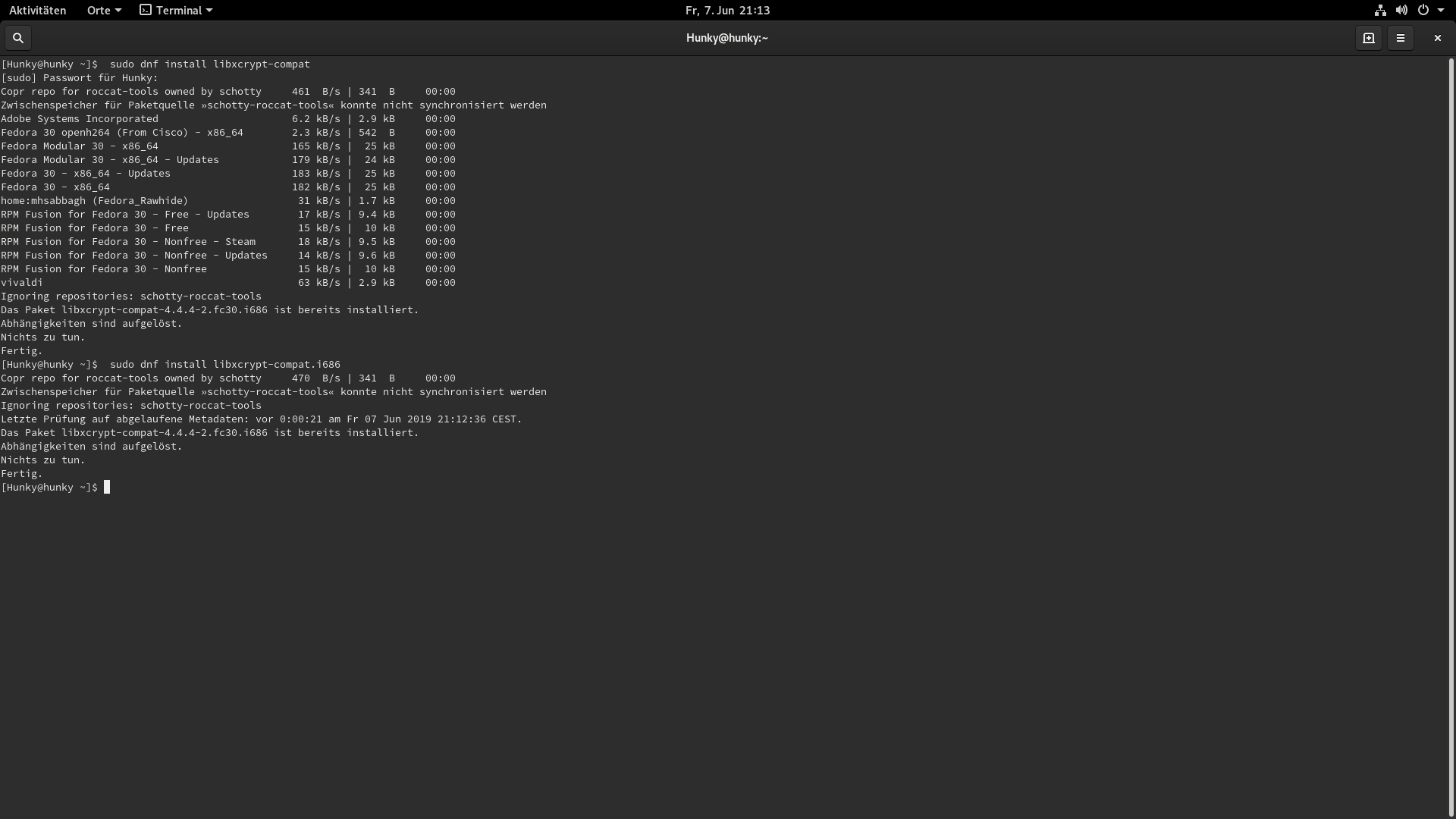

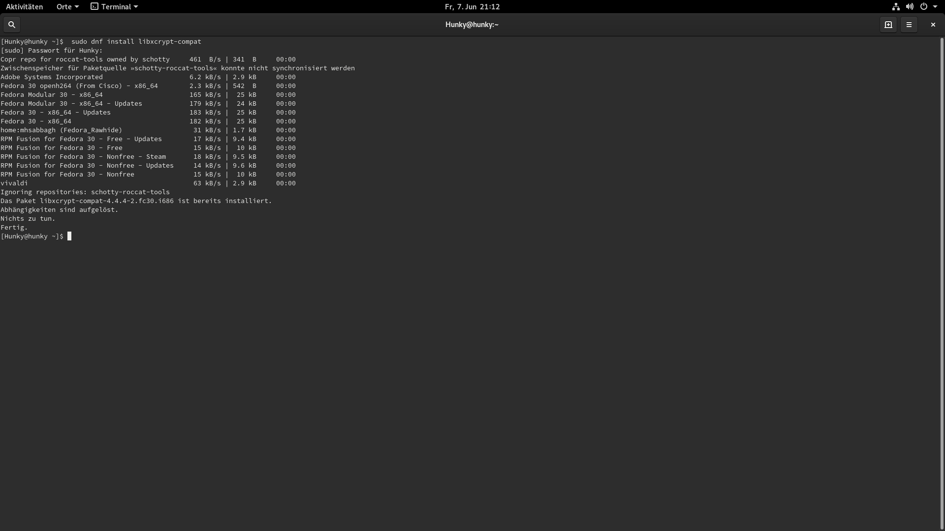

Der Befehl zur Installation für dnf lautet "install". Also insgesamt
sudo dnf install libxcrypt-compat
Sollte das Spiel eine 32-Bit-Anwendung sein, lautet er
sudo dnf install libxcrypt-compat.i686
Der Aufbau vieler Kommandozeilenwerkzeuge ist
Programm -Option --Option-lang Befehl Argument

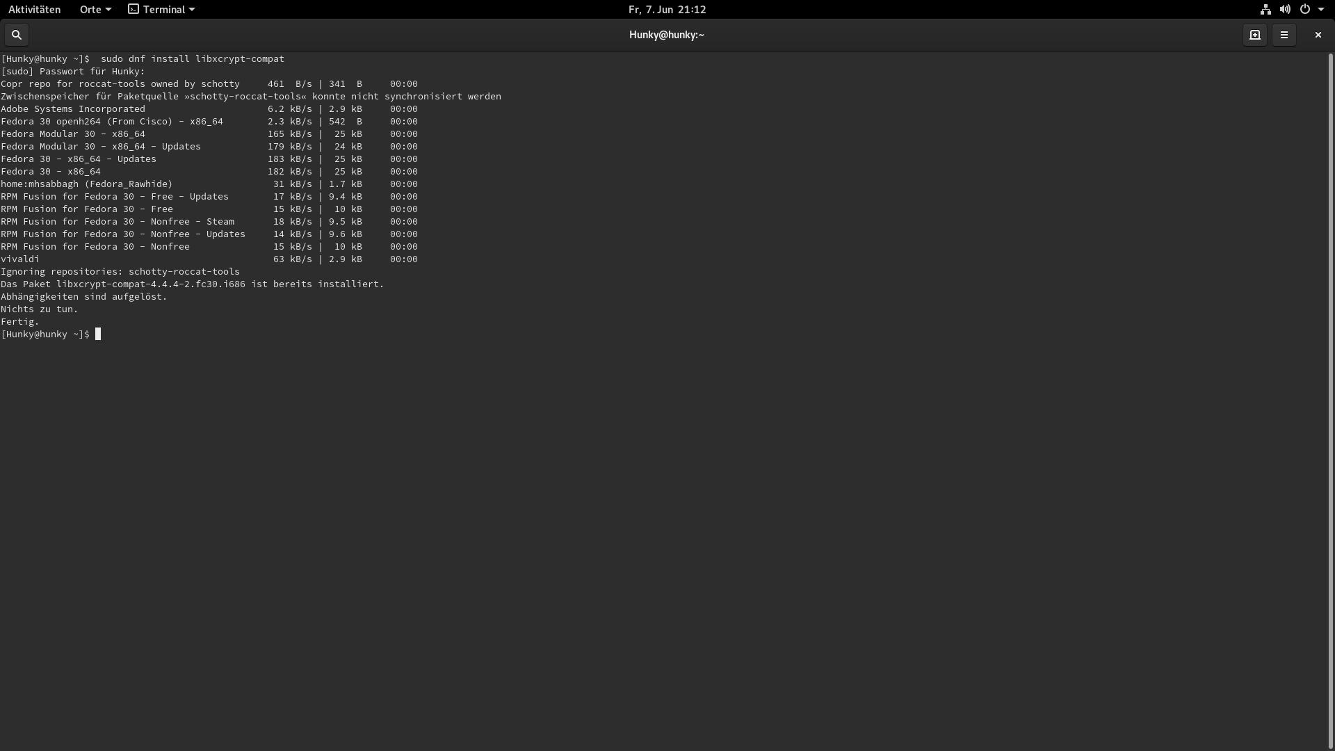

Wurde beides ausgeführt, aber Moon möchte immer noch nicht.

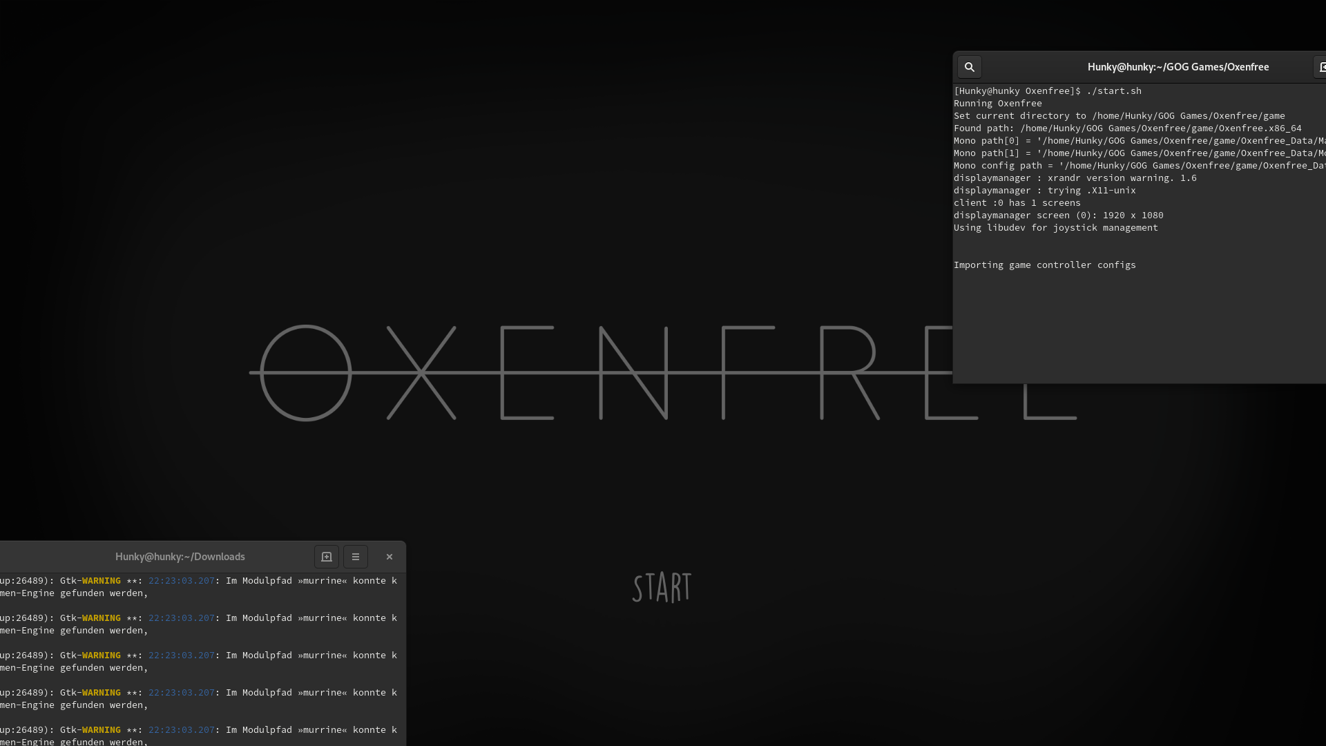

Sieht für mich eher danach aus, als würde das Spiel nicht x86, sondern AMD64-libs anfordern. Kann mich aber auch irren.
Keine Ahnung.

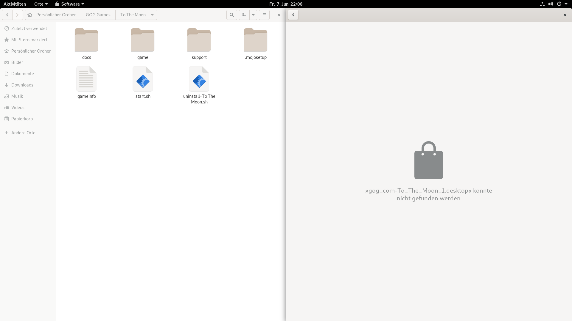

Der Ordner existiert, und natürlich kann die Verknüpfung nicht starten, weil ja Fedora keine Desktopumgebung hat. Was jetzt?

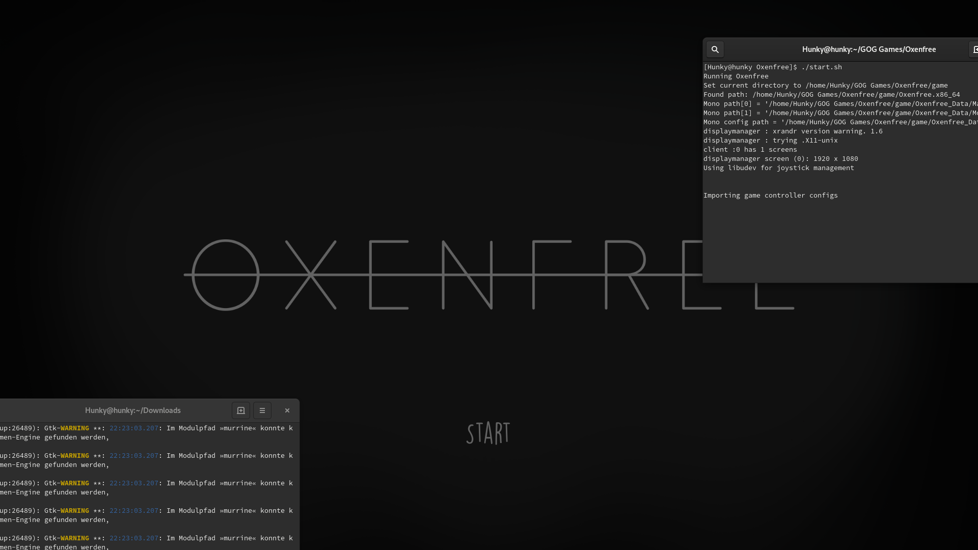

Edit: Es muss am Spiel liegen. Hab mir Oxenfree (hübsches Spiel) heruntergeladen und es klappt.
