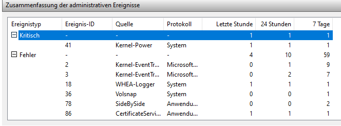

Okay. nachtrag vom 29.11.2023. Es ist schon wieder passiert.
Diesmal war ich ganz normal auf reddit unterwegs, plötzlich ist das bild weg, und das system startet neu. Keine fehlermeldung, kein garnichts. nichtmal ein windows update wie letztes mal, einfach aus und wieder an.
Temperatur war kein problem, die lüfter liefen sehr niedrig, wie es klang. Last war auch nicht, ausser Brave Browser und reddit war nichts geöffnet.
In der ereignisanzeige gibt es 1 kritisches ereignis, innerhalb der letzten stunde. Kernel-Power, System.
Aber wovon das verursacht wurde, da hab ich keine antwort drauf. ich finde die zeit nicht, einen Memtest durchzuführen. Sonst wäre nurnoch stromversorgung eine möglichkeit aber.. naja.

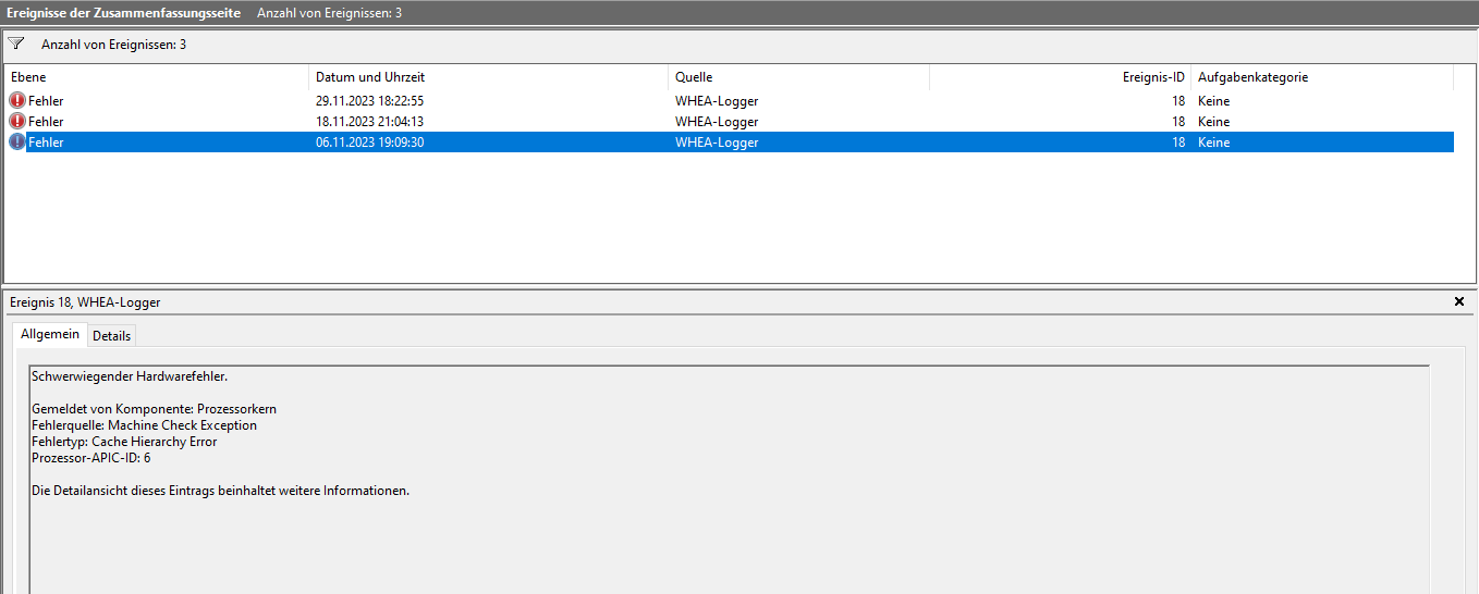

Wenn ich das richtig interpretiere hab ich hier nen CPU schaden.. alle 3 einträge sind von den 3 malen, in denen der fehler aufgetreten sind. das erste mal am 6. kurz nachdem ich die neue GPU installiert habe. Kann mir das jemand eventuell bestätigen, oder zumindest sagen was ich falsch gemacht haben könnte dass mir die CPU verreckt?
