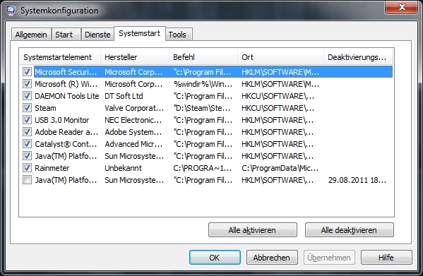

Poste mal von Windows 7 den Screenshot von "msconfig -4"
bzw. wenn du noch XP hast dann "msconfig -6"
Hast du einen Virenscanner?
Here it comes:
msconfig-jpg.271333

Sieht okay aus. Rainmeter sagt mir nichts, scheint aber laut google auch nicht als malware Schleuder bekannt zu sein.

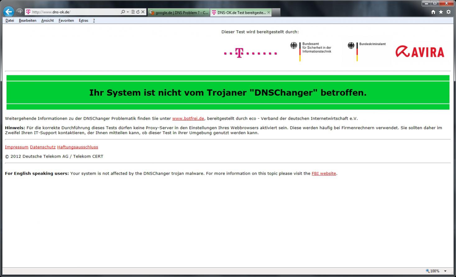

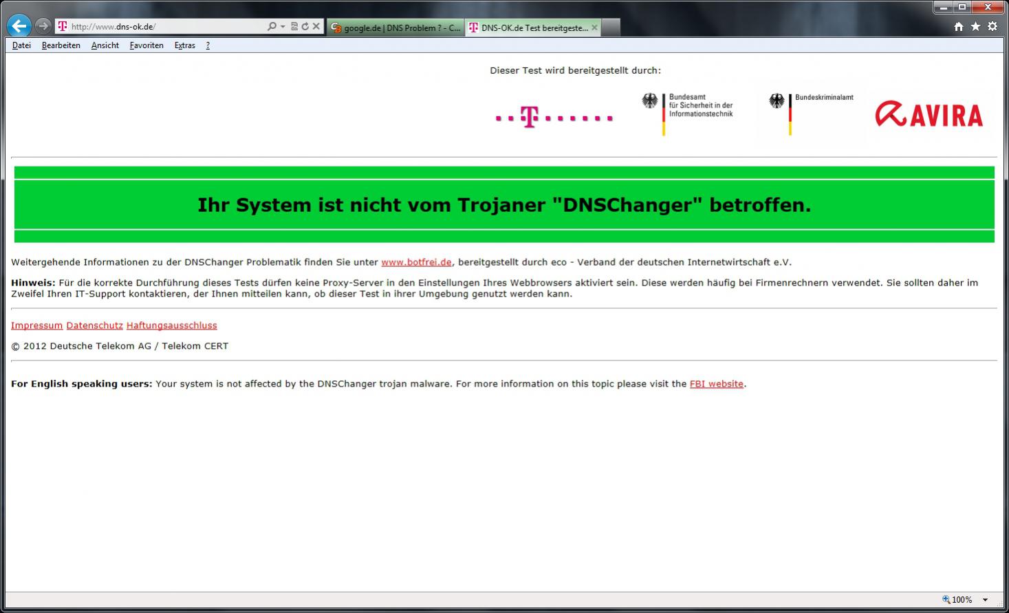

Zum Thema DNS-Changer hab ich mal die (auch hier auf CB verlinkte) Seite der Telekom genutzt.
- siehe Anhang -
