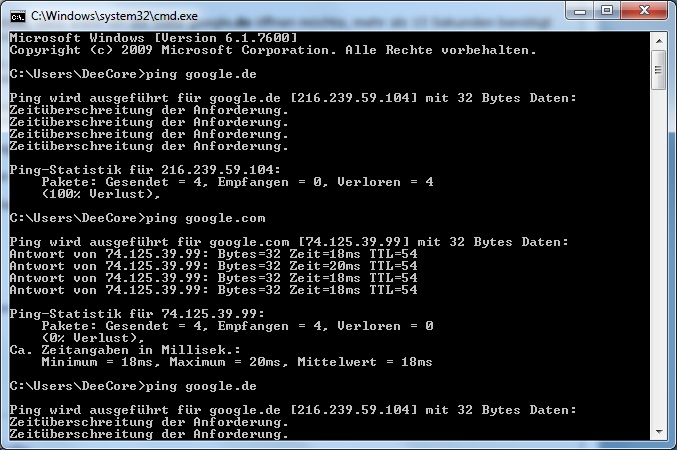

ich hab heute festegestellt, dass wenn ich die Seite google.de öffnen möchte, mehr als 15 Sekunden benötigt werden um die Seite anzuzeigen.
Allerdings nur wenn ich von einer anderen Seite komme.
Beim öffnen des Browsers wird google.de (als Startseite) sofort angezeigt.
Es geht auch Problemlos eine andere Adresse von Google aufzurufen, wie z.B. google.com
Dort werde ich sofort auf google.de weitergeleitet und die Seite sofort dargestellt.
Hab auch mal einen Ping Test gemacht und hier hochgeladen.
Browser habe ich schon den IE,FF und Google Chrome probiert, überall das selbe.
Jetzt hoffe ich mal mir kann jemand sagen woran das liegt.

Bei mir das Gleiche, "google.de" dauert ewig bis der Name aufgelöst wird, wobei "www.google.de" sofort aufgelöst wird (FF). Wohl ein DNS Server down etc.?
Hier die Erklärung:
Code:
nslookup google.de
Non-authoritative answer:
Address: 216.239.59.104
Address: 74.125.77.104
Address: 209.85.229.104
nslookup www.google.de
www.google.de	canonical name = www.google.com.
www.google.com	canonical name = www.l.google.com.
Address: 209.85.129.99
Address: 209.85.129.147
Address: 209.85.129.106
Address: 209.85.129.103
Address: 209.85.129.104
Address: 209.85.129.105
ping 216.239.59.104
PING 216.239.59.104 (216.239.59.104) 56(84) bytes of data.
--- 216.239.59.104 ping statistics ---
7 packets transmitted, 0 received, 100% packet loss, time 6018ms
Er braucht ewig um den korrekten Google-Server zu finden, da die erste Adresse der ersten Antwort auf google.de nicht erreichbar ist. Hängt vll. auch vom Provider ab welcher DNS gefragt wird (bzw. welcher manuell vergeben wurde). Keine Lust noch weiter nachzuforschen ;)
