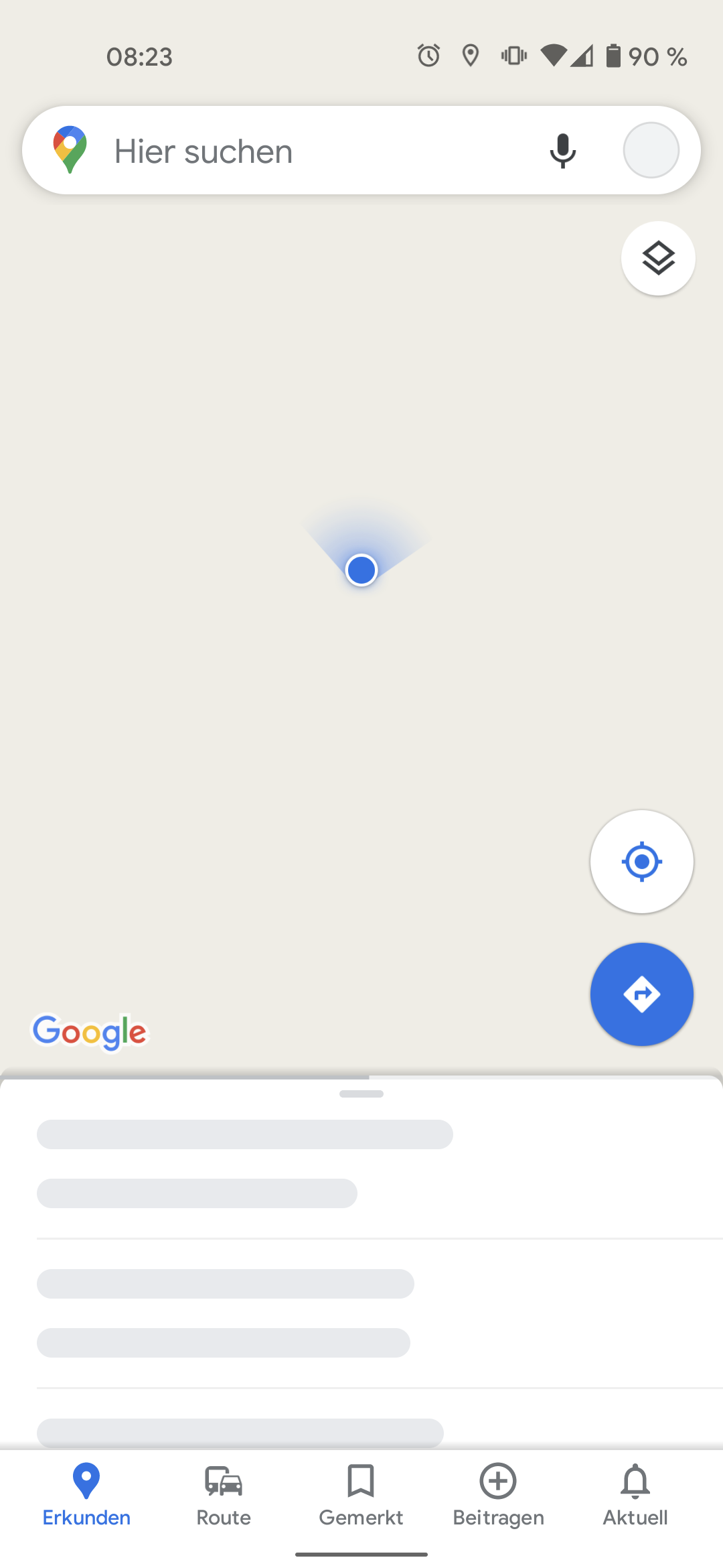

Habe ein neues Google Pixel 4a und in Google Maps habe ich keine Karte,nur einen weißen Untergrund.
Wenn ich eine Route eingebe kommt auch der blaue Fahrweg. Aber es schaut danach aus als ob die App keine Daten Verbindung hat.
Was ich schon gemacht habe.
App beendet Cache gelöscht, gespeicherte Daten gelöscht.
App komplett neu installiert.
Handy auf Werks Einstellungen.
Alles kein Erfolg, hat vielleicht jemand eine Idee?

Das Bild zeigt recht deutlich, dass quasi keine externen Inhalte geladen werden. Das Problem ist die Internetverbindung.
....oder die Rechte der App diese nicht nutzen zu können ^^

Der Screenshot zeigt doch, dass es die App ist. Außerdem erwähnt der TE, er hat die App neu installiert.
Ich tippe auch auf die Datenverbindung. Sieht aus, als könnten die Inhalte deswegen nicht geladen werden.

Wenn du die Ebenen umschaltest [oben rechts] ändert sich auch nix? Die Schrift fehlt ja unten auch. Welche Version ist installiert und woher?
Schon probiert, egal ob Sat etc. nix. Die Version weiß ich nicht, aber direkt aus dem PlayStore

Im mobilen Datennetz sowie im Wlan, das Problem bleibt bestehen. Installiert sind keine Apps außer die Google Dienste.
Das ist auch meine Vermutung, nur funktionieren alle anderen Google Dienste einwandfrei. Sowie Surfen mit Chrome.
