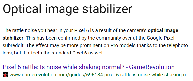

Hallo, ist bei mir mit dem Pixel 6 Pro auch, aber ich bilde mir ein, das es erst anfing, nachdem ich das Telefon wegen irgendeiner Gestensteuerung mal schnell / stärker geschüttelt habe...
Ich habe dazu auch das hier gefunden:

ziemlich frisches Pixel 7pro, das bisher noch keinen Sturz hinter sich hat. Auch hier "klappert" es im Kamerabereich, wenn man es schnell hin und her schüttelt. Wenn man dem weiter oben geposteten Link glauben darf scheint es wohl normal zu sein. Es klingt auch so ähnlich wie in deinem Soundfile. Würde also schätzen, das es normal ist.

Danke für die Antworten. Dann wird es wahrscheinlich am OIS der Kameras liegen und mir ist es vorher noch nicht aufgefallen. Werde es mal weiter beobachten, bin aber erstmal etwas gelassener.

Moin, wechselt mal in die Kamera und probiert verschiedene Zoom Stufen, das Pixel 7 Pro hat 2x OIS verbaut, die klappern dann mehr oder weniger stark, wenn nicht aktiv.👍
