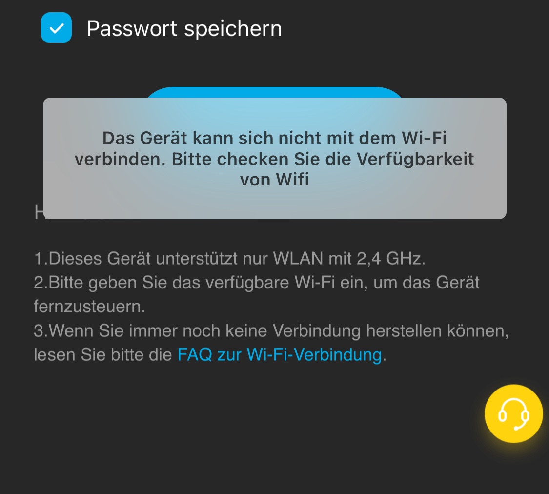

ich habe das Problem, dass ich zwei Floor Lamps 2 besitze und eine TV Hintergrundbeleuchtung von Govee. Keines der Geräte lässt sich mit dem WLAN verbinden. Ich kann einstellen, was ich will. Habe mein 5 GHz WLAN deaktiviert und nur das 2,4 GHz aktiv. Dennoch kommt immer eine Fehlermeldung, dass die Geräte nicht verbunden werden konnten. Hat jemand eine Lösung dafür?
Welche Fehlermeldung denn genau, und bei welchem Schritt kommt diese Meldung? Ist Bluetooth aktiviert?
Am besten mal Screenshots posten, das kann ganz hilfreich bei der Fehlersuche sein.
Bluetooth ist an. Diese Fehlermeldung kommt jedes Mal.
