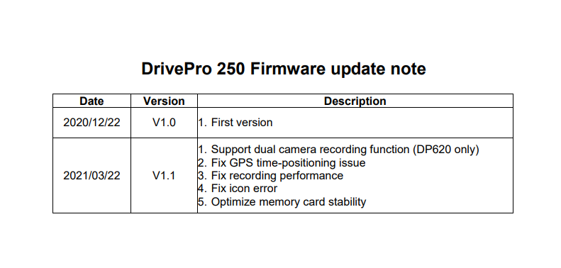

Firmware v1.1 war schon original drauf.
@DrAgOnBaLlOnE Woher hast du diese Info?
Steht im PDF vom Firmware Update mit drin. Habe eben mal nachgeschaut.
@Gekko_de wenn Du trotz Firmware V1.1 dennoch das Problem hast das es sehr lange dauert bis die DashCAM eine Verbindung zu den Satelliten hat...dann die CAM umtauschen oder für ein ganz anderes Modell entscheiden!
