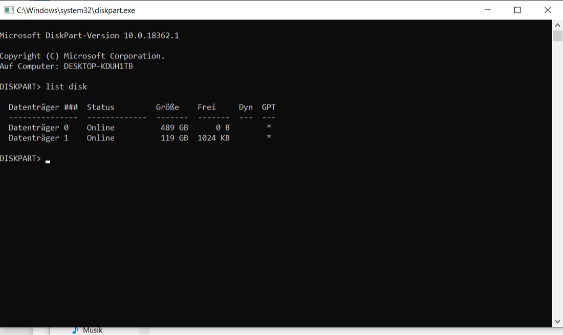

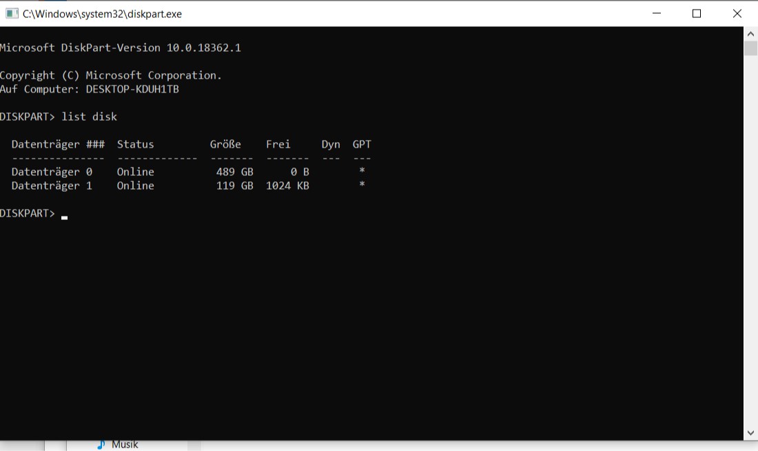

Mein Problem ist nun, dass im Bios die beiden internen FP (500 GB System-SSD + 1TB HDD) erkannt werden, sie aber nicht vollständig bzw korrekt unter diskpart/ list disk aufgelistet und im Explorer angezeigt werden:
Datenträger 0 wird dabei korrekt als die System-SSD erkannt
Als Datenträger 1 ist merkwürdigerweise die externe 120GB SSD aufgelistet, die aber gar nicht verbunden ist.
Die HDD wird unter diskpart nicht aufgelistet, analog alles in der Datenträgerverwaltung.
Verbinde ich nun die (alte)120 GB SSD, erscheint als Datenträger 2 die HDD nach den beiden anderen (s.o.). Das HDD-Laufwerk (mit zwei Partitionen) wird im Explorer nur erkannt, wenn ich die alte 120GB SSD verbinde, ansonsten taucht es zwar im Gerätemanager auf, jedoch wie gesagt nicht im Explorer. Hat jemand eventuell eine Idee, wie ich die alte HDD wieder sichtbar und nutzbar machen kann?

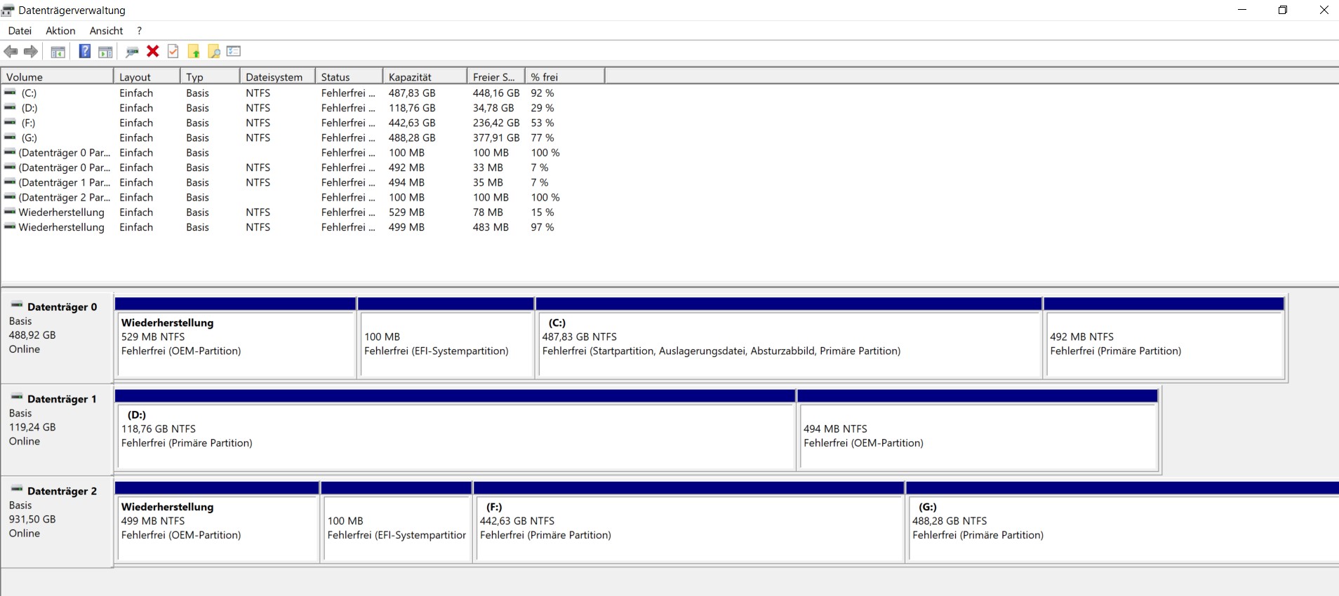

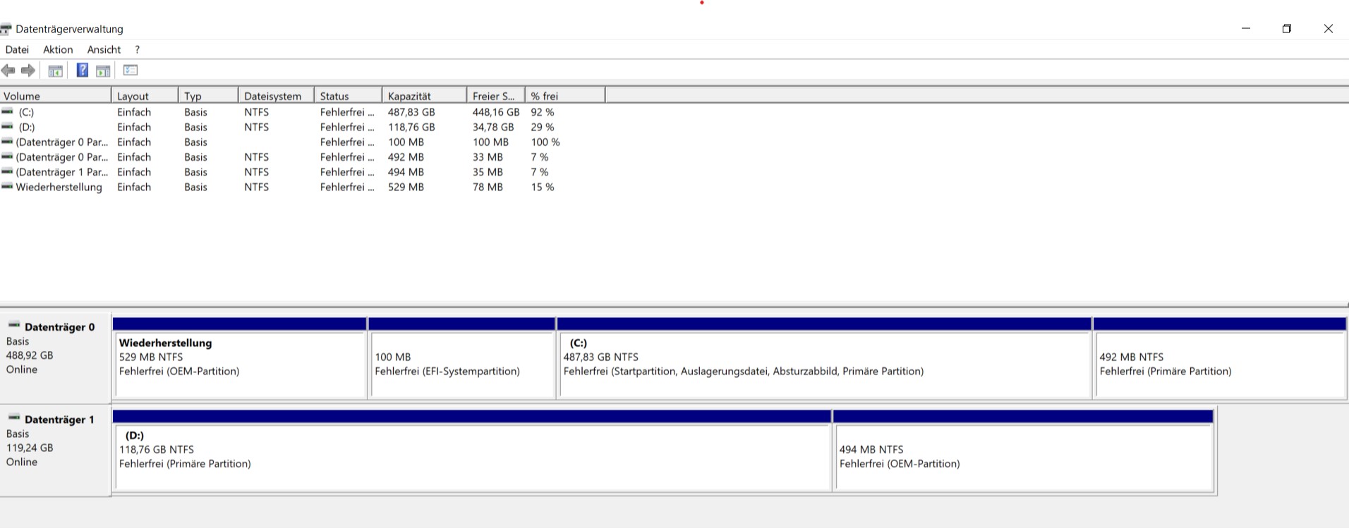

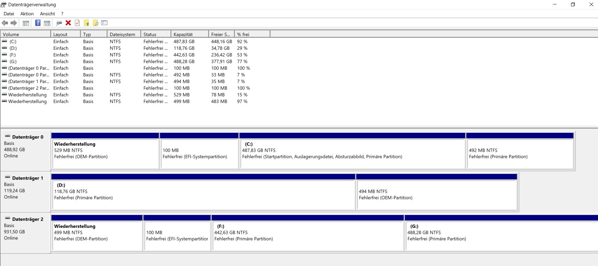

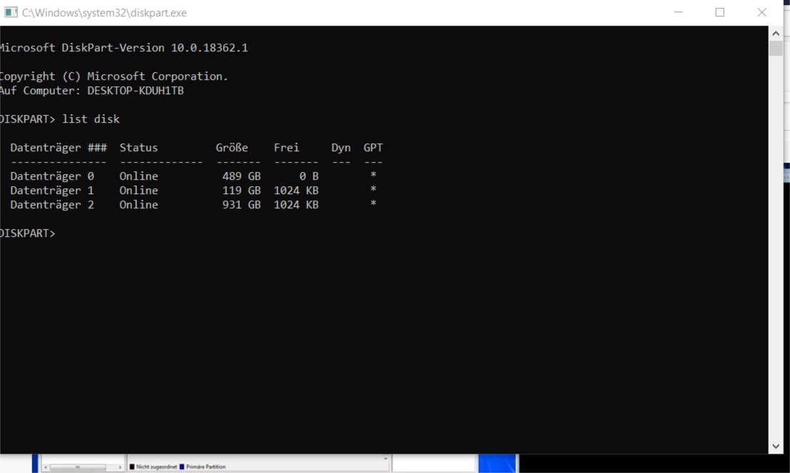

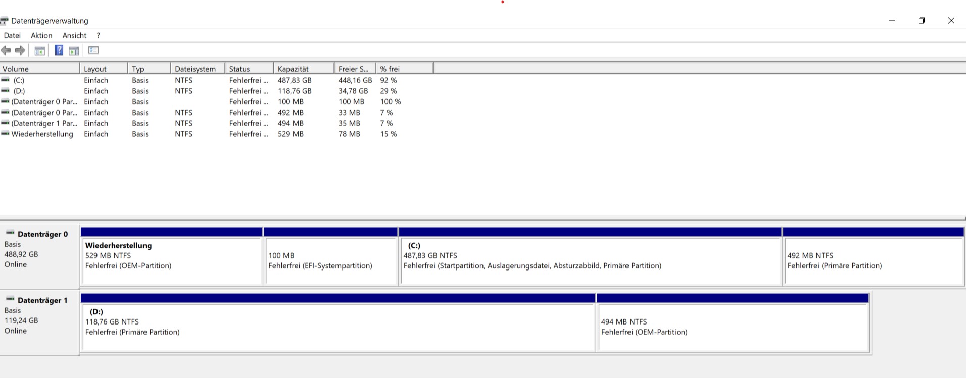

@Opa Hermie: hier sind die Screenshots...zuerst, bevor das externe USB-Laufwerk (120GB) angeschlossen ist, dann danach (mit den anderen Laufwerken F: und G: )
....noch als Ergänzung: die beiden Festplatten werden sowohl im Bios als auch im Gerätemanager erkannt. Die Konfusion liegt eben darin, dass die 120 GB (extern) immer angezeigt werden, auch wenn sie überhaupt nicht mit dem Notebook verbunden ist, wohingegen die die interne HDD nur angezeigt wird, wenn das Notebook mit dem externen Laufwerk verbunden sind. Sollte ich das Betriebssystem neu aufspielen, und kann ich alles andere innerhalb des Systems löschen/ neu formatieren? Oder muss ich dafür auf LInux (Knoppix o.ä.) zurückgreifen? Die Daten sind in jedem Fall auf einer USB FP gesichert, ich möchte nur meine Maschine mit allen seinen Laufwerken korrekt sehen und mit ihnen arbeiten können.

Ehrlich gesagt, kann ich da keinen Widerspruch erkennen, denn:
-ganz links steht jeweils die Gesamtkapazität des Laufwerks, im Balkendiagramm die Größe der einzelnen Partitionen, die zusammengezählt dem Gesamtspeicher entsprechen
-es gibt keinen nicht zugewiesenen Speicher
-alle relevanten Partitionen haben Laufwerksbuchstaben, müssten also im Explorer sichtbar sein
-die EFI- und OEM-Partitionen könnten auf allen Laufwerken, die kein Startlaufwerk mehr sein sollen, gelöscht werden. Beim 120GB-Laufwerk geht das einfach und der gesamte Platz wäre danach frei, beim 1TB-Laufwerk dagegen können die 499+100MB nur mit Tools wie z.B. GParted zur 1. primären Partition (442,63GB) dazugepackt werden, ist aber ohne Datenverlust möglich.
Wenn eine Platte erkannt wird, die garnicht angeschlossen ist bzw. nicht erkannt wird, obwohl angeschlossen, kann es (neben dem Löschen überflüssiger Partitionen) helfen, das Gerät im Gerätemanager zu deinstallieren und nach dem Neustart ggf. den Laufwerksbuchstaben neu zuzuweisen.
