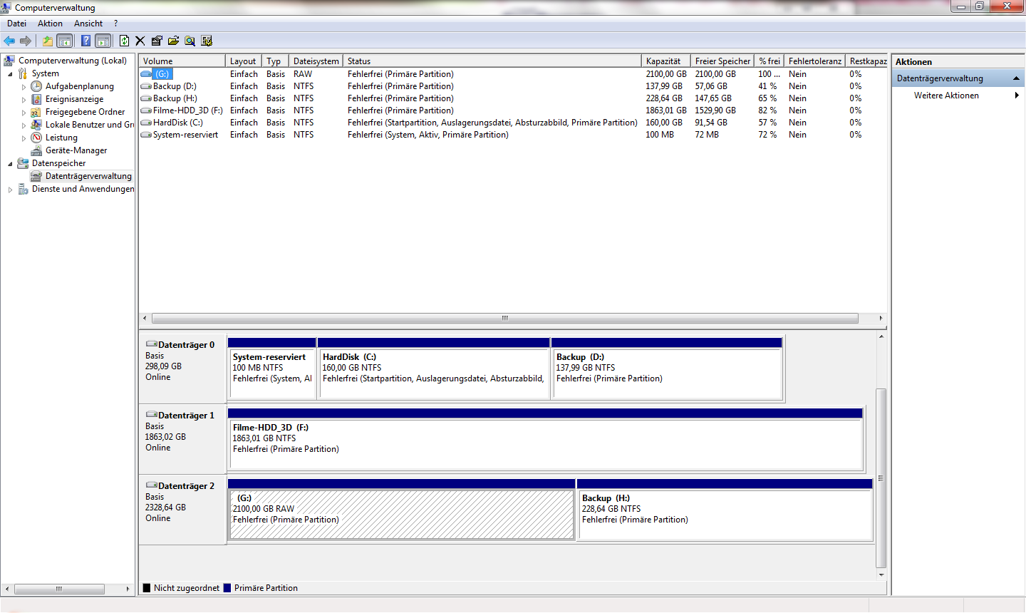

Nur schließe ich die HD an meinem Win7 Sys an und mich trifft der Schlag.
Mit einem mal kommt die Aufforderung die 1. Partion doch bitte zu formatieren. In der Datenträgerveraltung zeigt er mit die 1. Partion als RAW an. Die 2. ist fehlerfrei...
Aktuell habe ich ne Datenträgerprüfung laufen, die Win7 vorgeschlagen hat, in der Hoffnung, dass meine Daten noch zu retten sind, bzw. ich darauf zugreifen kann....

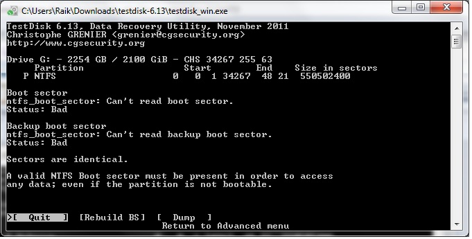

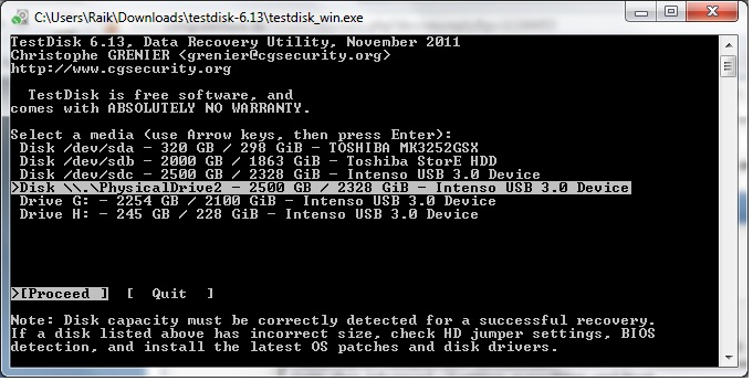

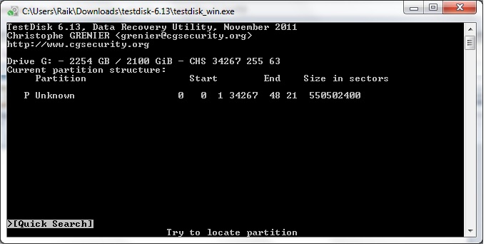

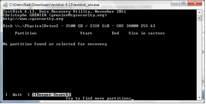

Ich bin es noch einmal.

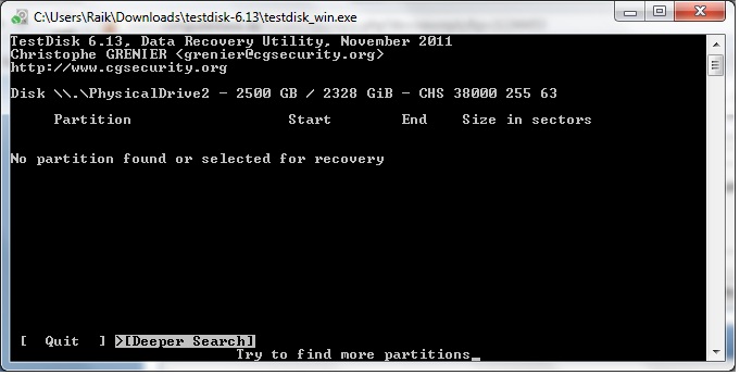

Das Prog "find an more" hat zwar die HD gefunden nach einem Scan aber keine sichtbaren Partitionen oder... :-(

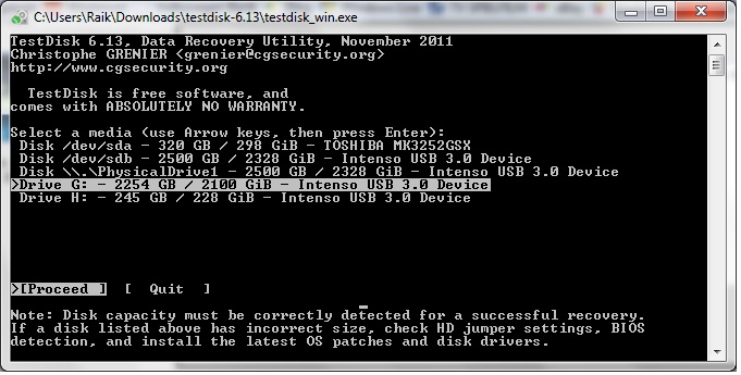

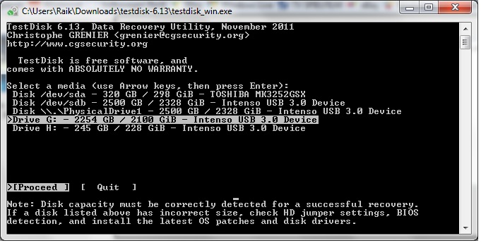

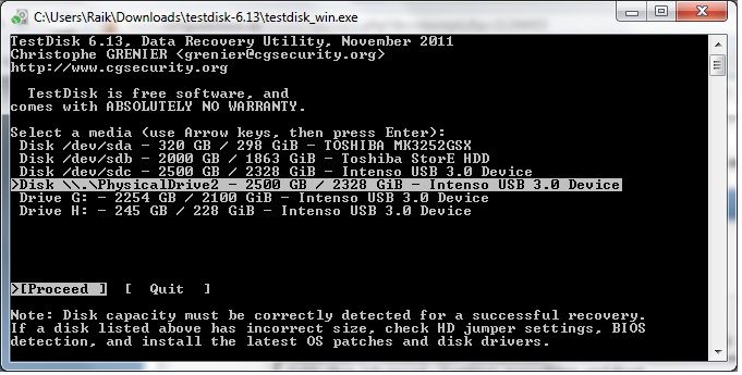

Jetzt habe ich mal Testdisk ausprobiert und folgendes erhalten. Die Partion mit 2254GB oder 2.1TB wird korrekt angezeigt.
Hello
Mhh, zumindest finden beide Programme mal die Partition - bin etwas zuversichtlicher geworden.
Das "Problem" ist, das Testdisk leider nur einen MBR recovern kann, aber nicht GPT.
Habe ich selbst grad mitbekommen.
Aber parted (Inhalt der SystemRescueCD) kann es, bzw. auch GParted.
Ein Gutes Toturial dazu:
http://www.rodsbooks.com/gdisk/repairing.html

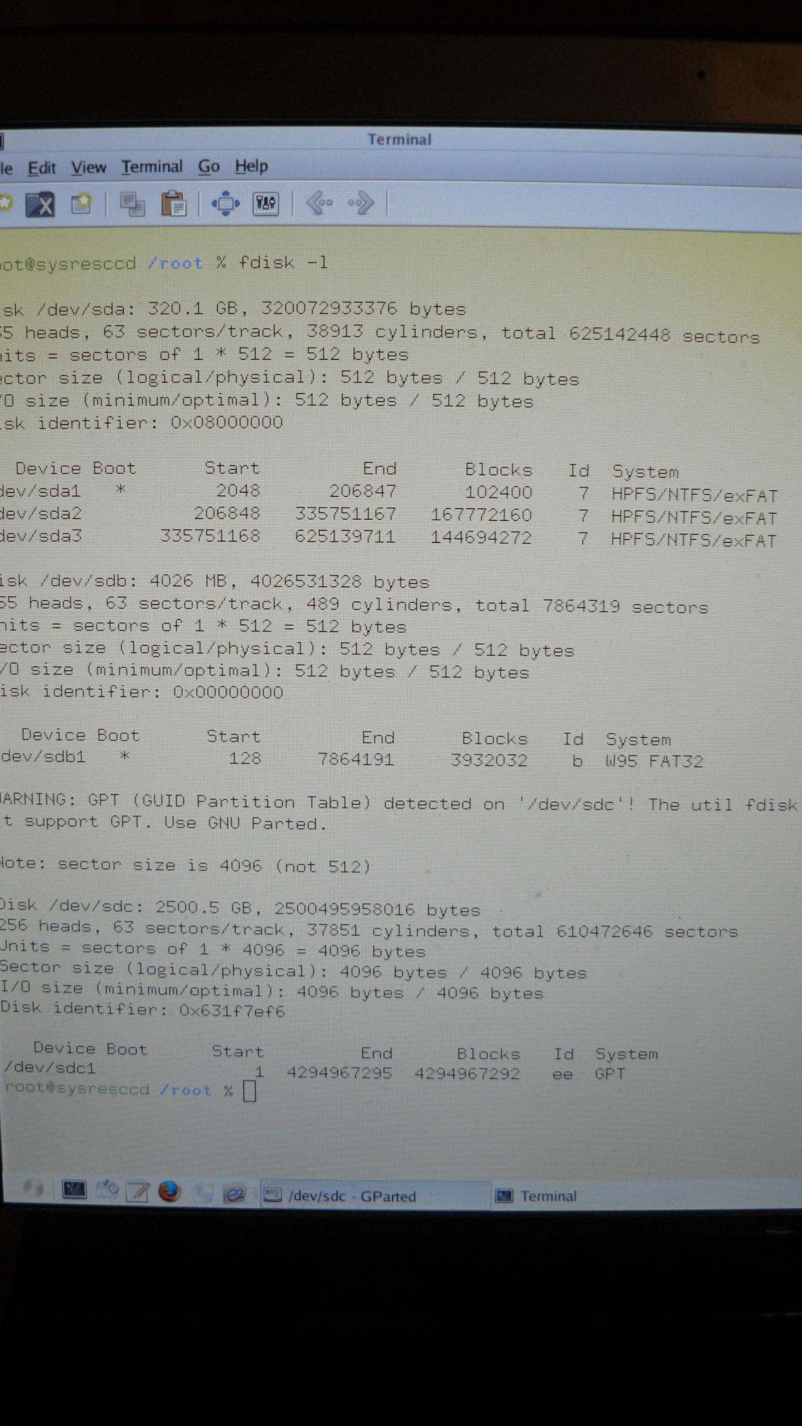

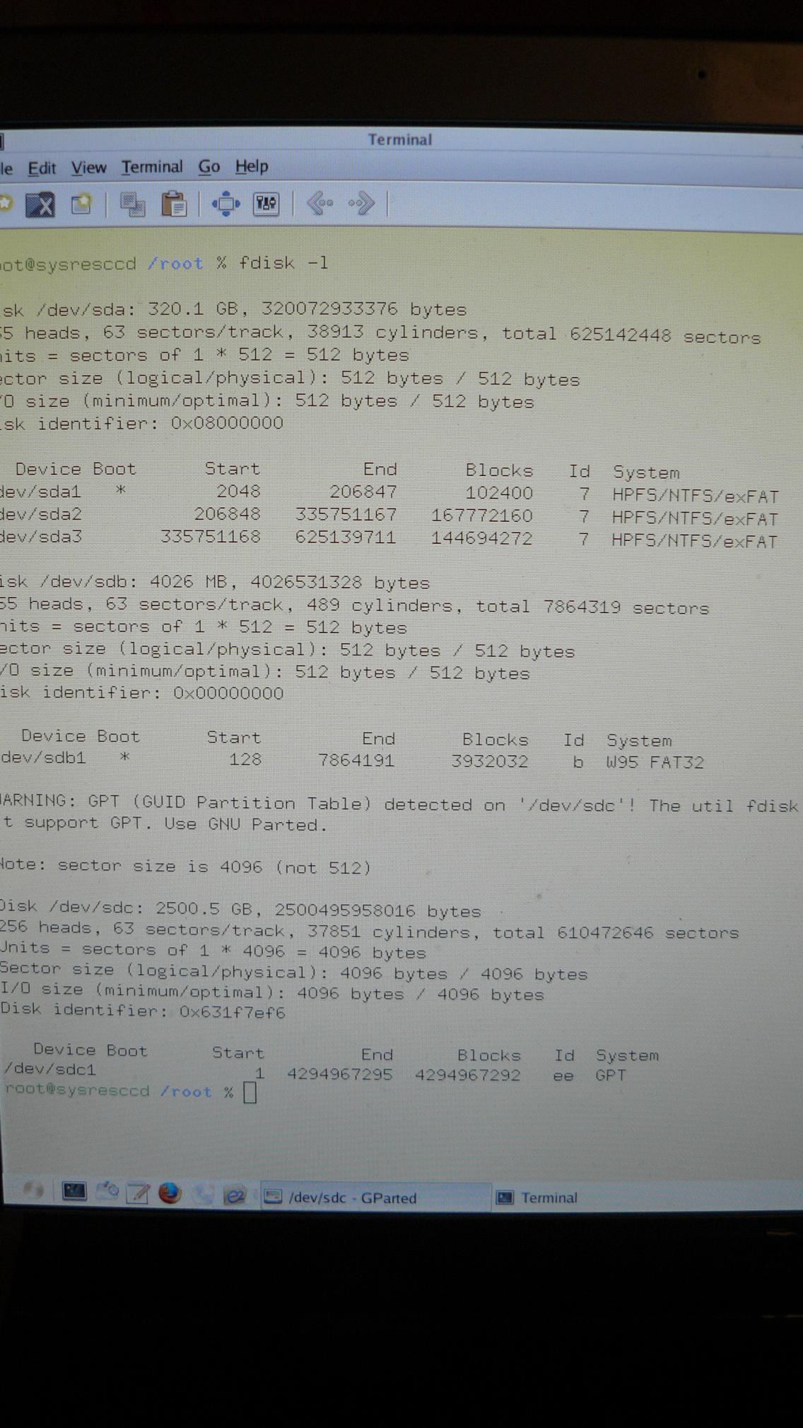

Bei fdisk -l s. Gibt er folgendes aus:
/dev/sdd1 mit ner Warnung, dass es sich hierbei um eine GPT Partition handelt und fdsik GPT nicht unterstützt.
Mit dem mounten komme ich allerding nicht klar.

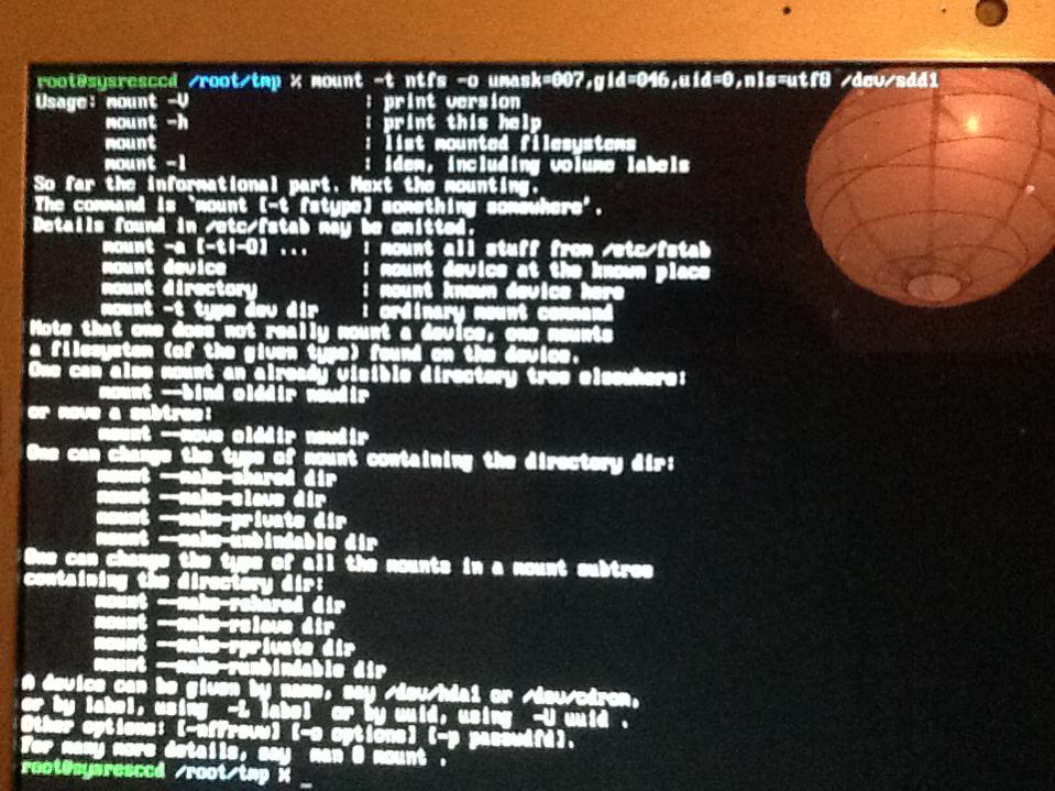

Mit dem Befehl mount /dev/sdd1 /temp/mnt
Haut er mir mountpoint /tmp/nmt does not exist. Aber wie und wo lege ich mit mkdir die Struktur an? Mit mkdir tmp/nmt haut es nicht hin, auch nicht mit mkdir tmp :-(
Check,
mkdir tmp hat er den Ordner /tmp erstellt.
Wenn ich jetzt einfach den Unterordner /mnt weglasse und versuche mit
mount /dev/sdd1 /tmp zu mounten, gibt es die Meldung: you must specify the filesystem type
So ein mist aber auch

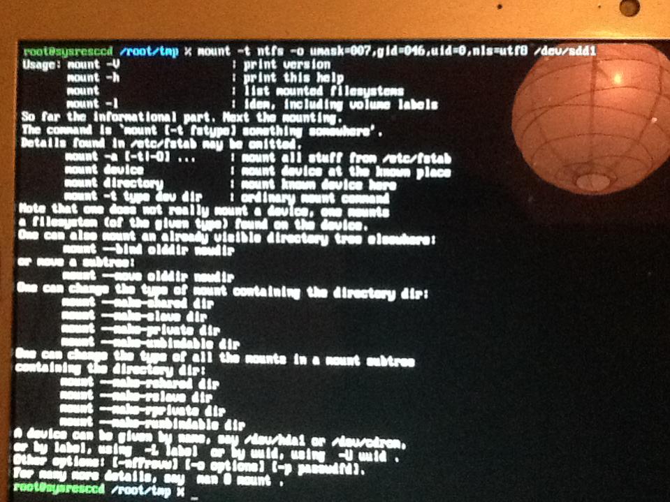

Ich hab mal bisl gegoogled und folgendes zum mounten gefunden. Ich weiß auch! Ich bekomme es nicht hin.
Anbei mal ein Screenfoto.
Ich glaube ich ziehe mir mal ubuntu, reine Textkonsole sehe ich nicht durch.

Hi
Das wird sich übers Forum recht schwierig gestallten dir effective hilfe zu leisten.
mal sehen was ich machen kann:
Also, wenn du das System mit der SystemRescueCD gestartet hast, bekommst du laut deinem schreiben raus, dass es sich um /dev/sdd1 handelt - von dem gehe ich nun mal aus.
ok lets give it a try - schreibe die Befehle der Reihenfolge nach (enter nach jeder Zeile)
mkdir /mnt/gptdisk
mount -t ntfs-3g /dev/sdd1 /mnt/gptdisk
cd /mnt/gptdisk
ls -l
jetzt solltest du im gemounteten bereich der GPT Platte sein.
jetzt mal eine der System NTFS Platten mounten (Beispiel)
mkdir /mnt/datadisk
mount -t ntfs-3g /dev/sda1 /mnt/datadisk
mit dem befehl --> mc <-- kannst du einen recht komfortablen "norten" Commander öffnen mit dem es sich leicht fällt daten von a nach b zu kopieren.
Übrigens:
mit parted -l bekommst du auch GPT partitions!
deswegen auch: mal sehen was gparted so automatisch findet!

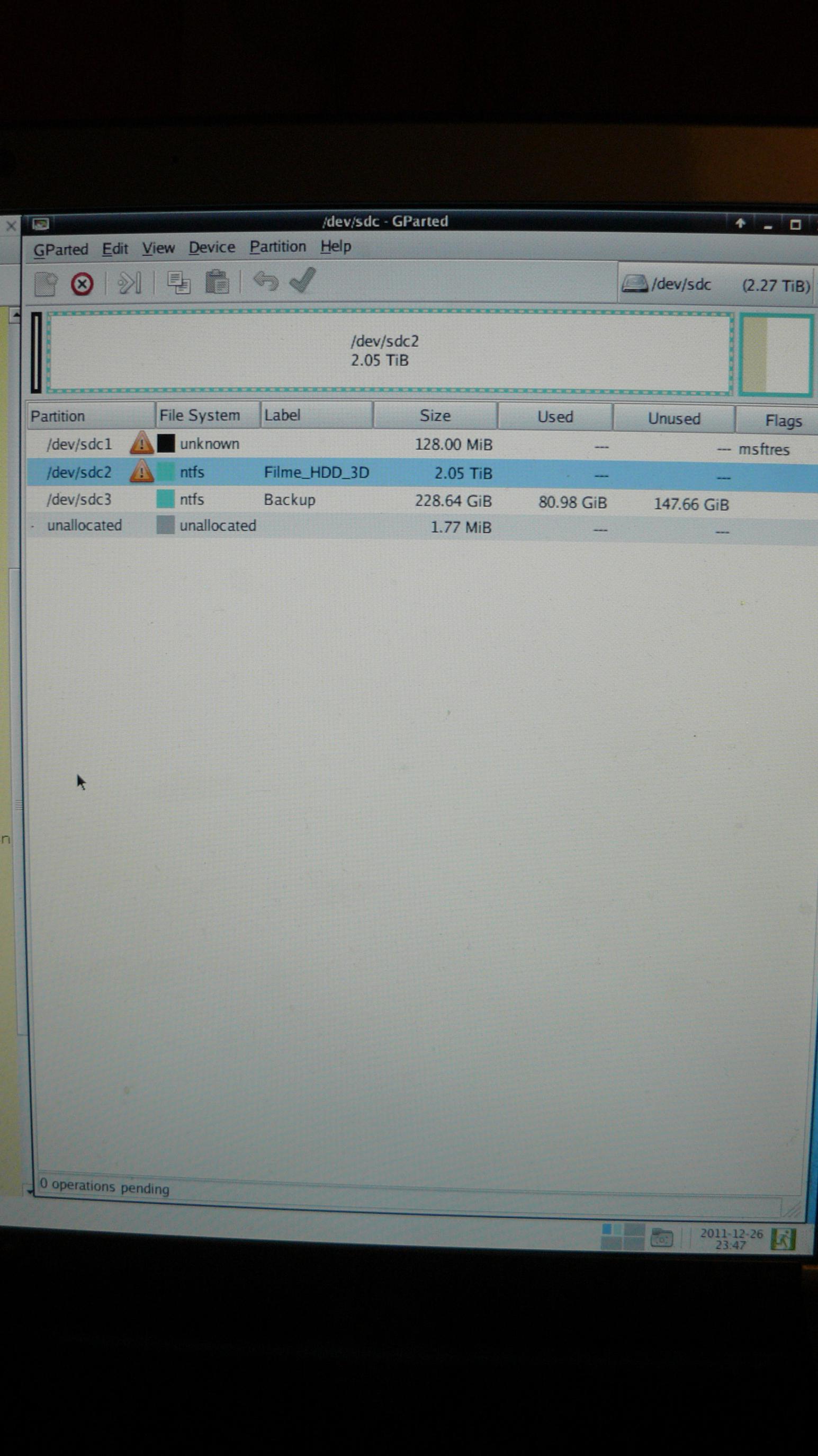

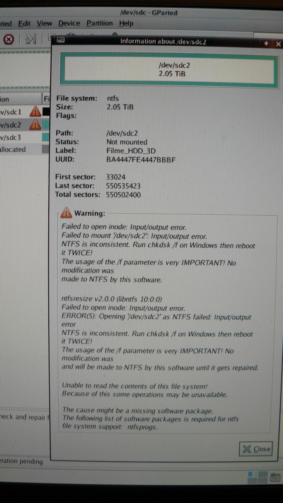

Ich konnte es eben nicht lassen und habs noch einmal probiert:
Irgendwie konnte ich auch eine Oberfläche mit VNCSERVER und nachnach mit Startx starten.
Hier dann die Pics. So Recht komme ich nicht an die Platte ran, hab auch mal versucht direkt die (lautet jetzt sdc) /dev/sdc2 oder /sdc1 zu mounten, das Ergebnis ist im Pic "mounterror" zu bewundern.
Sind diesmal hochauflösende Fotos.

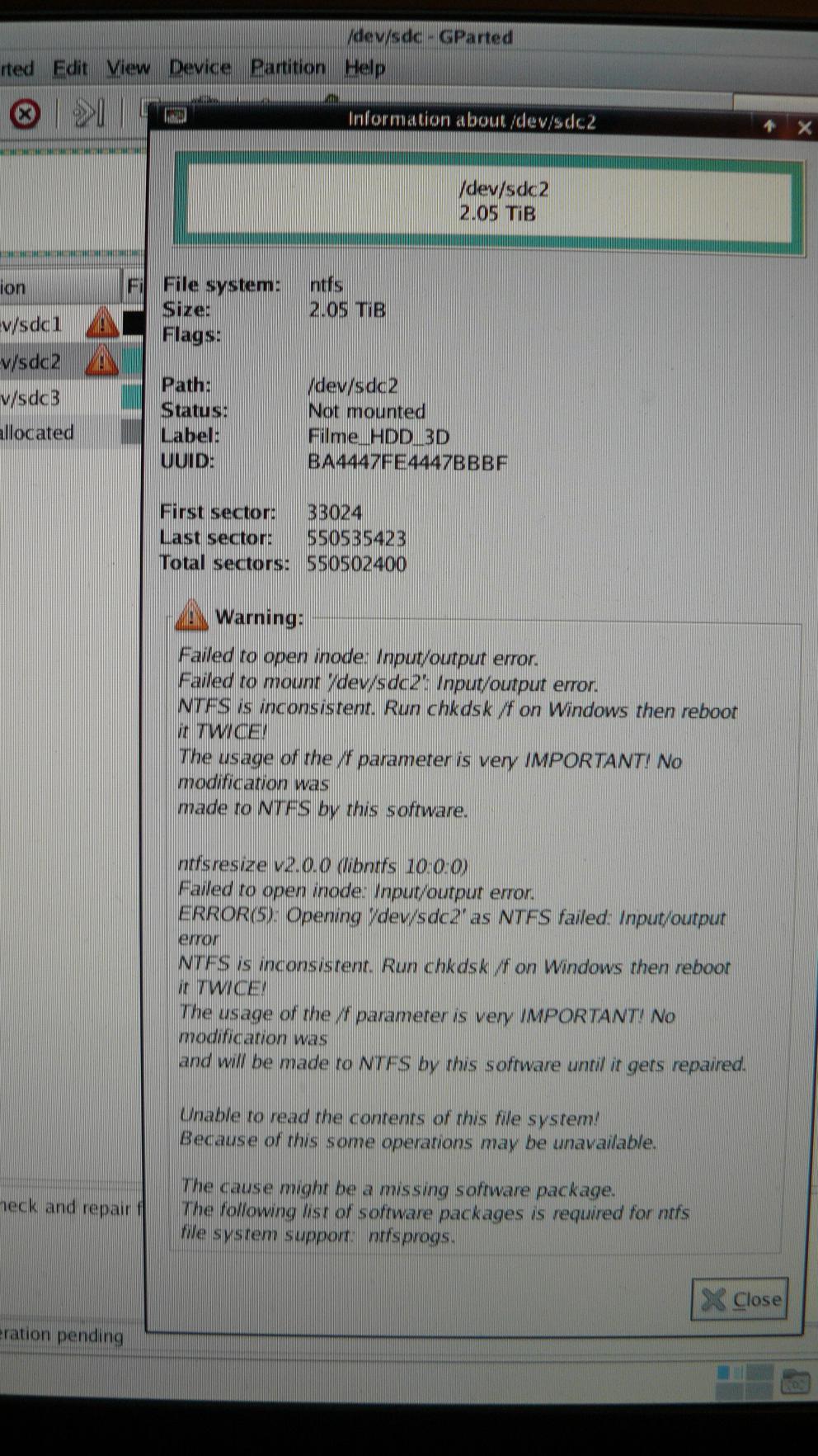

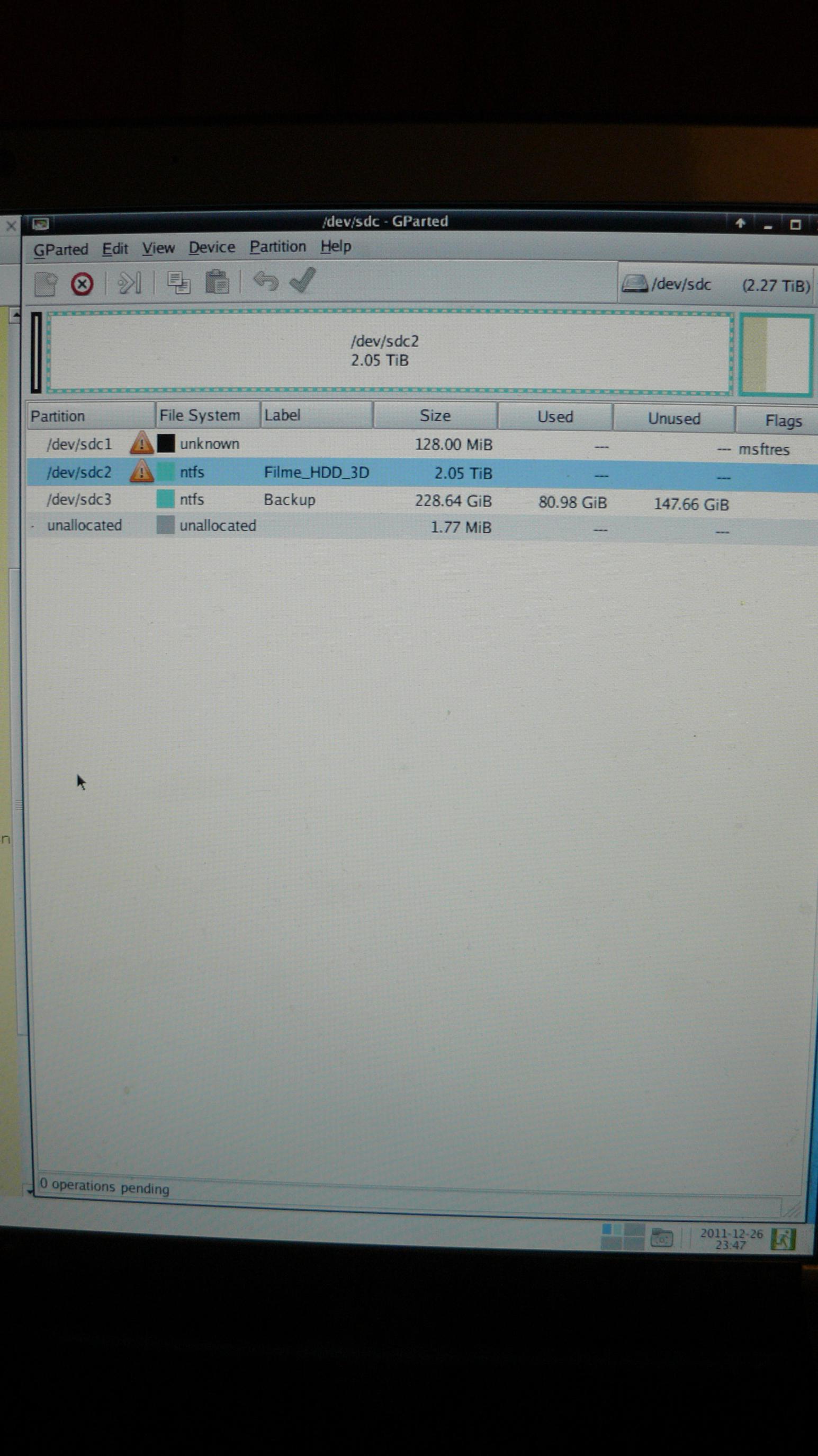

Hi
Im 2. Screenshot
https://www.computerbase.de/forum/attachments/gparted-jpg.262494/
ist ein sehr seltsames Flag auf der Platte gesetzt:
msftres
Dieses Flag könnte eine der Gründe sein, warum die Partition in Windows nicht gefunden wird.
Aber das auch ntfs-3g sagt das die Partition inconsistent ist, klingt nicht gerade ermutigend...
Ich werde da auch mal drüber schlafen...
vielleicht hilft noch mount -t ntfs-3g /dev/sdd2 /mnt/gptdisk -f
-f = force - vielleicht läßt sich das teil ge-forced mounten.
Ansonsten sieht es so aus, als würde die geometrie der Partition nicht mehr stimmen.
Habe da mal ein proggy benutzt, allerdings lang vor der zeit von 2TB, welches die partition geometrie zurecht gerückt hatte.
so wie es aussieht, ist die sdc1 eine recovery partition von ntfs inodes - puuuh das wird nicht leicht.
http://hints.macworld.com/article.php?story=20080130022147512
Bin am überlegen welches freie Programm das auf leichtem weg reparieren kann.
Aber da fällt mir nur Martition Pagic ein, aber das ist ein nicht mal so billiges Programm:
http://partition-magic.soft32.com/
aber echt gut.
Wir müssen mal dieses mfstres flag wegbekommen.
Grüße
Matthias

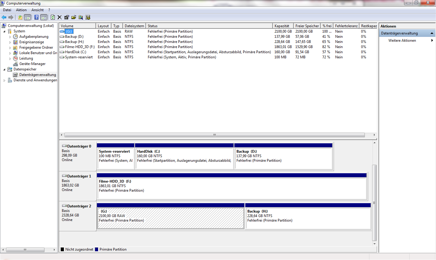

Vor dem fröhlichen und abwechslungsreichen Tool-Ausprobieren sollte man erst mal die Art des Fehlers feststellen.
Vor einigen Tagen habe ich mir eine 2.5TB externe USB 3.0 HD gekauft. Frohen Mutes habe ich diese in GPT umgewandelt und partitioniert. 1. Part. 2.1TB und 2. Part. ~220GB beide NTFS.

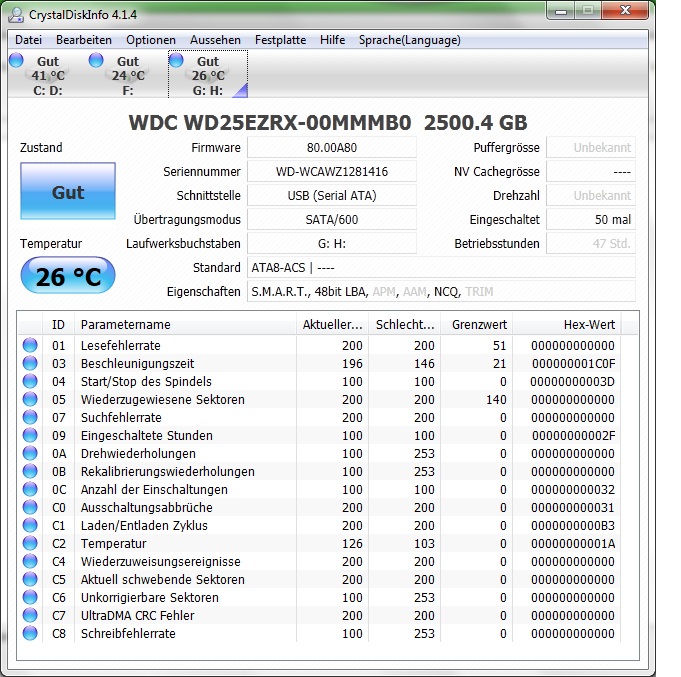

Wenn wir jetzt noch erfahren dürften,
Die genaue Modellnummer des WD TV Live
Warum Du das in GPT konvertiert und so partitioniert hast(bevor jetzt dazu von Anderen dumme Sprüche kommen, überlegen und schweigen! :) ),
Screenshot Datenträgerverwaltung,

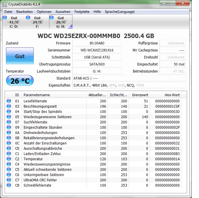

Screenshot Crystaldiskinfo (alle Werte sichtbar)
msftres
Um dieses "Flag" zu löschen, musst Du nur die Microsoft Reserved Partition entfernen - aber wozu???

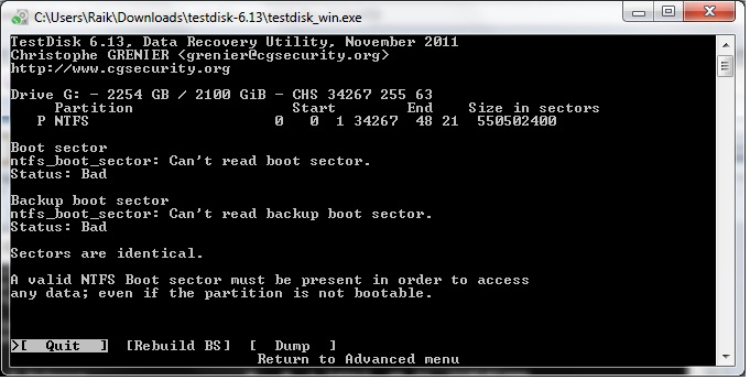

Wenn die Partition noch vorhanden ist, brauchst du über GPT oder MBR nichts machen.
Teste mal in Testdisk dein Bootsektor.
Geht über Advanced / Partition auswählen und Boot.
Setze mir im Fall Screens.
Bei Boot findest du ein Menü List.
Gehe da mal drauf und teile mit ob deine Daten oder eine Fehlermeldung angezeigt wird.
Wenn im Fall der Bootsektor und sein Backup beschädigt sind, gehe mal auf Rebuild BS.
Hinterher siehst du auch das Ergebnis
Teile es mal mit.
Viele Grüße
Fiona
Na ja, ich wollte halt die volle Größe nutzbar machen und benötigte für mein Backup der Bilder und Bewerbungen halt nicht soviel.
Da Windows aber nur 2048GB sichtbar machen kann und ich die volle Größe von 2348GB nutzen wollte, hab ich im Forum gelesen, dass ich die HD ins GPT Format überführen muss, so war das. Danach hatte ich alle Daten darauf kopiert.
Anbei die gewünschen Screenshots.
Teile es mal mit.

Hallo liebe Fiona,
eben habe ich versucht die gewünschten Screenshots zu liefern. Bid 1 liefert die Übersicht, Bild 2 den Quickscan der gesamten HD, Bild 3 das Pic zum Quickscan der besagten Partition sowie das Bild 4 im Menü Boot.
Auf rebuilt BS zu gehen traue ich mich nicht, nicht das nachher noch mehr defekt ist.
Keine Angst vor Rebuild BS.
Testdisk nimmt nur Änderungen vor, wenn du explizit bei Write bestätigst, welches du nicht tun sollst.
Ist somit eine Diagnose.
Starte Testdisk erneut, nehme bei Partition Table Type EFI GPT, bestätige bei Advanced, weise im Fall wenn dort Unknown steht NTFS zu und bestätige bei Boot.
Lasse Rebuild BSD im Fall ruhig lauifen.
Hinterher zeigt Testdisk das Ergebnis an.
Solange du nicht auf Write gehst und dort einen Bootsektor erneut schreiben würdest, passiert gar nichts.
Alles passiert in Testdisk seinen eigenen Speicher/Cache.
Viele Grüße
Fiona
