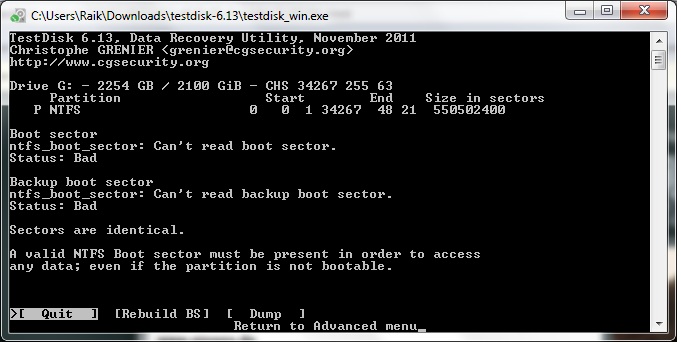

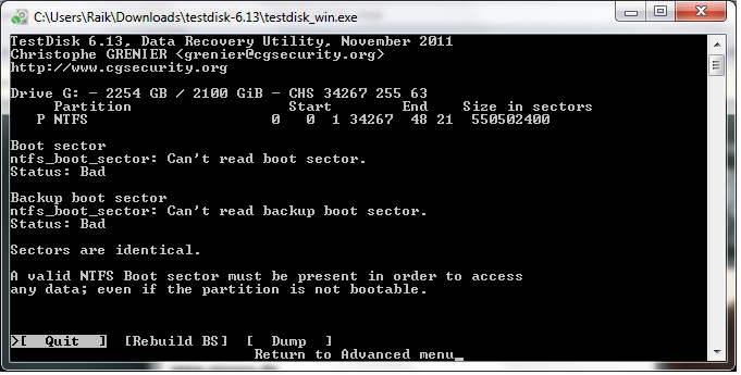

irgendwie scheint Testdisk nicht mit 4K Sektoren zurechtzukommen, wie man im letzten und diesem Fall sieht...
Boot Sector - Can't read, Backup Boot Sector - Can't read, beide sind Bad, aber identisch.
Tja, willst Du jetzt noch ein paar andere Tools drüberrödeln lassen, oder gleich Nägel mit Köpfen machen?
Tja, so wie es aussieht, hat Dir die Software vom TV die erste NTFS-Partition kaputt gemacht.
Bleibt nichts anderes übrig, als direkt nachzusehen, woran es krankt.

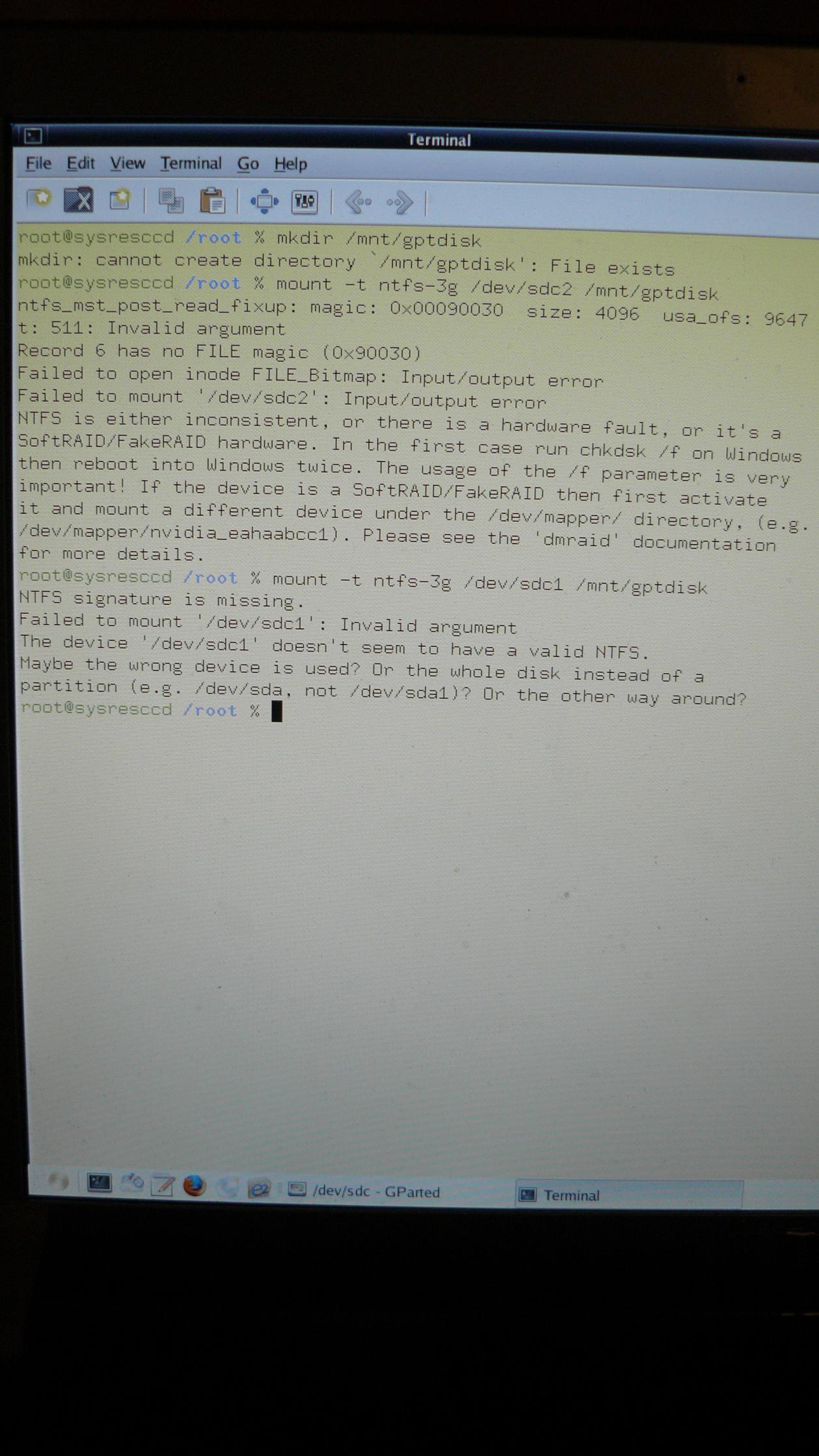

Die Rettungstools fangen alle mit der Externen Kiste nichts vernünftiges an, wie man an einer 3TB vor einigen Tagen hier gesehen hat.
Schlimmstenfalls musst Du das Ding aus dem Gehäuse rausholen und intern anschließen.
Das aber erst später - erst mal sehen, wie die Lage auf der Partition aussieht.

Anbei dann der geforderte Screenshot.
Hat nichts gebracht, der Scan.

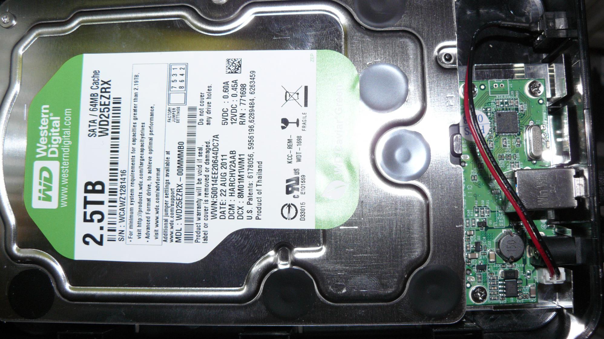

An den NTFS Bug hatte ich auch erst gedacht, aber ich hab ja extra die neue WD Live TV gekauft gehabt, na ja. Nu ist se eh wieder zurück geschickt worden. Das olle Teil, das.

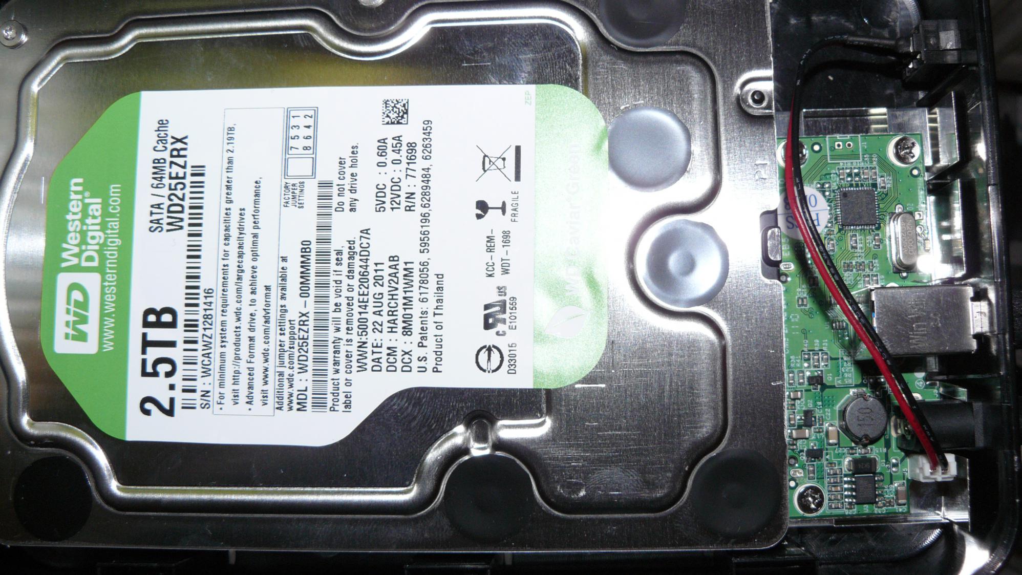

Ich hab mal die ext. HD aufgemacht und dort drin ist ne Western Digital WD25EZRX 2.5TB verbaut, so verkehrt scheint das Produkt garnicht zu sein.

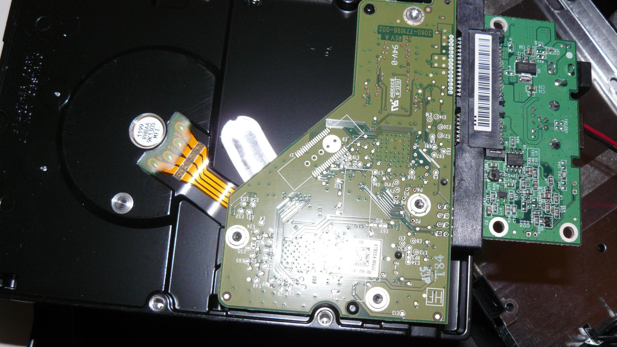

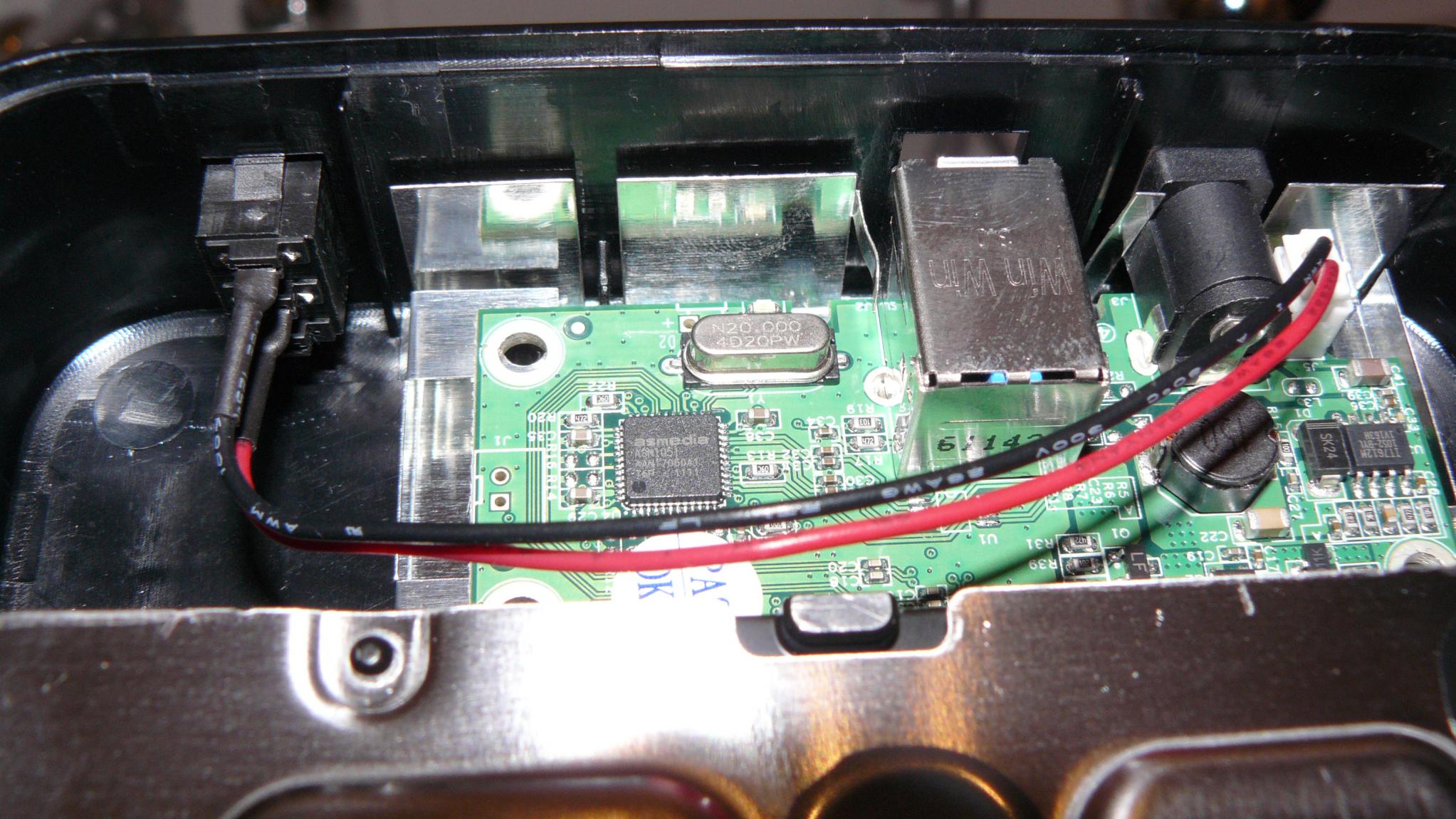

Welche Platte drinne ist, hätte ich Dir auch so sagen können - steht ja im CrystalDiskInfo, welches Du gepostet hast.

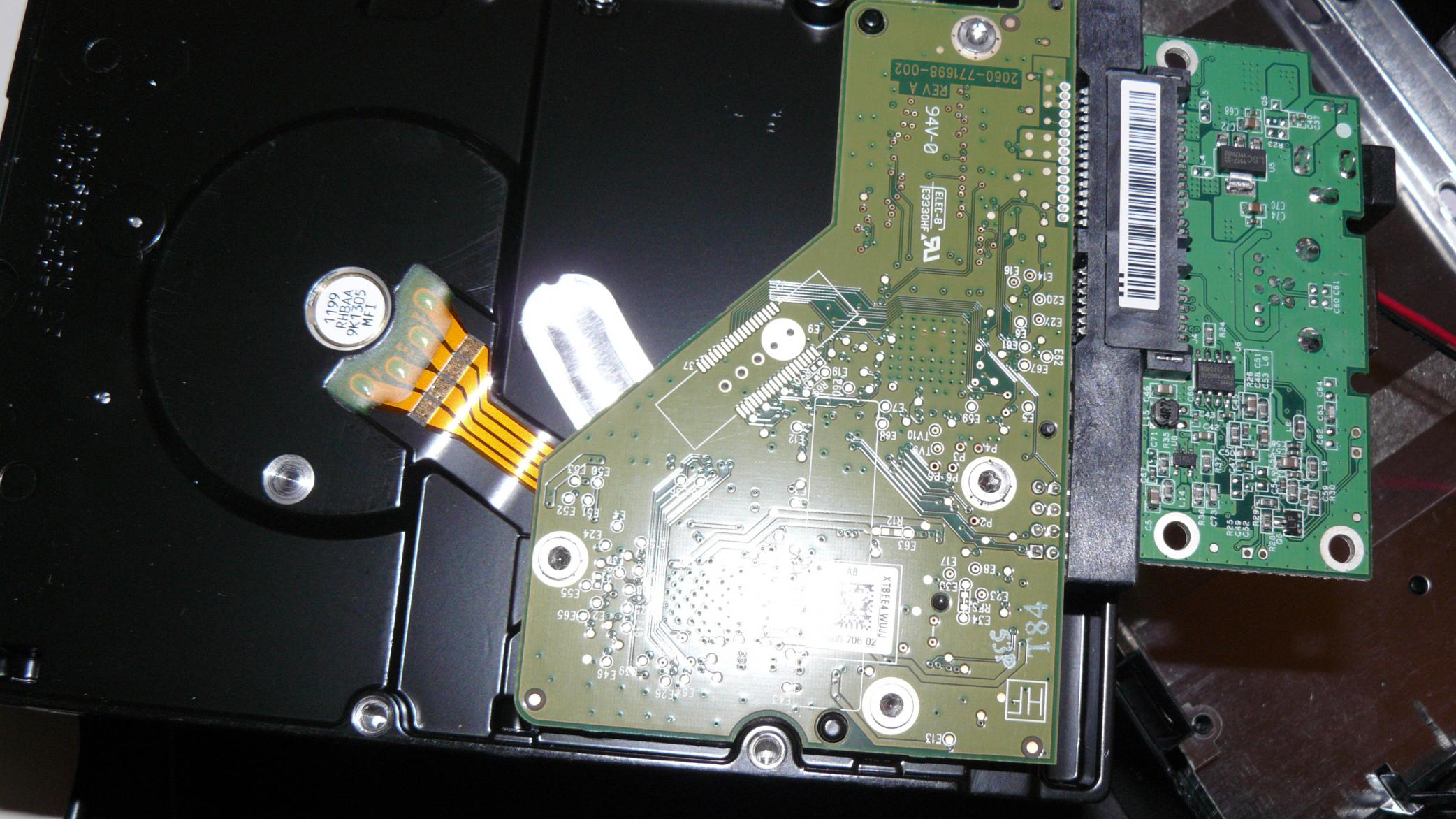

Aber wenn Du schon die Finger da drinnen hast: Sieht man an der an die Platte angeschlossenen Leiterplatte den Aufdruck des Chips, der da draufsitzt?
Ein Photo davon wäre schön - aber nur, wenn Du das ganze Zeug nicht extra deswegen auseinanderbauen musst.

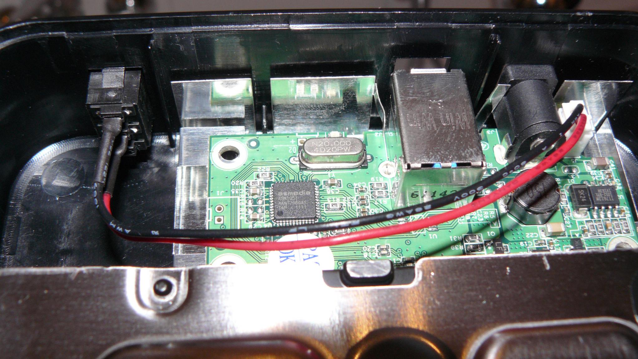

Nabend,
ist wohl ein ASMEDIA ***151
Anbei mal die Pics
Hier nochmal ein anderes Bild.
ASMEDIA
ASN1051
AAN17050A1
T6H

Ich werde mir die $MFT-Einträge der grossen Partition genauer ansehen, denn mit der kleinen kommt chkdsk ja offenbar doch gut zurecht.

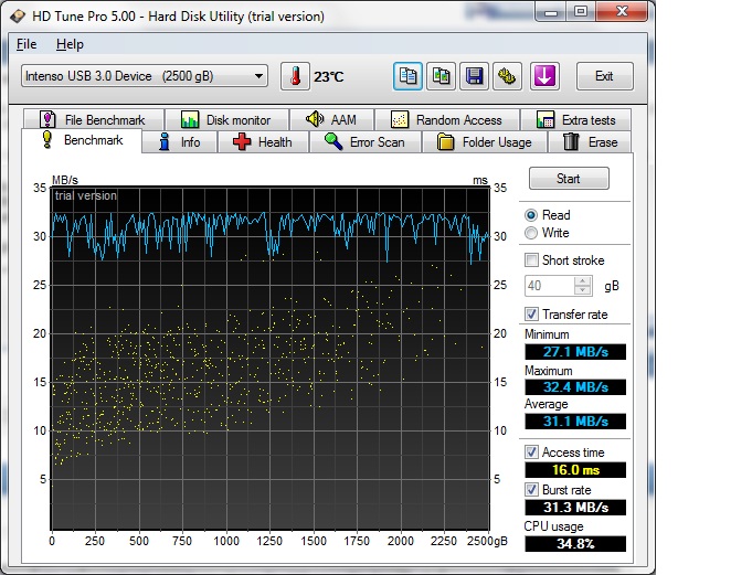

Sieh an, das ist ein programmierbarer USB3.0/SATA Controller, an dem ein billiges USB2.0 Kabel hängt...

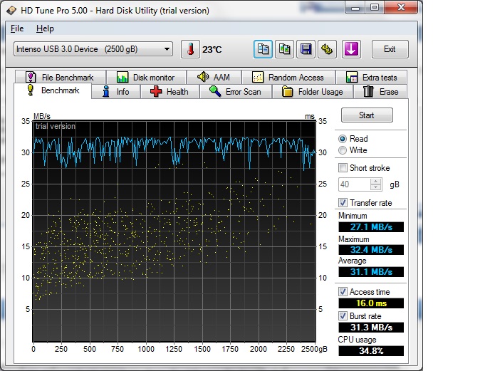

Kannst Du mal mit HDTune einen Benchmark von der Platte machen und das Bild posten?
muss nicht lange laufen, 5min reichen schon.
Will nur sehen, ob der auf USB2.0 mehr als 33MB/s schafft
Melde mich dann morgen früh wieder.
Bin gespannt, ob wie morgen Zugriff auf die Daten bekommen können... du scheinst ja leicht optimistisch zu klingen. Man kann es wohl als gesichert ansehen, dass die WD Live TV der Übeltäter war und irgendwas mit dem Dateisystem angestellt hat, oder?
Grüße
mirage
Anbei der Screnn vom HD Tune
Hi Ernst@at,
und ggf. schon eine Idee?
