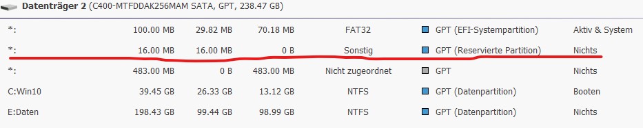

Soeben bei den guten Leuten von Minitool gefunden:
"Tip: To create a new partition with diskpart, make sure there is unallocated space on the disk you select."
https://www.partitionwizard.com/partitionmagic/diskpart-create-partition.html
Es scheint also, dass der Befehl "create partition" die Partition automatisch im nicht zugewiesen Speicher anlegt und keine vorhandenen Partitionen überschreibt.
Das wollte ich wissen.

War mutig und habe Enter gedrückt und die 16MB MSR ist nun da und das Thema erledigt.
Schönen Abend.
773742

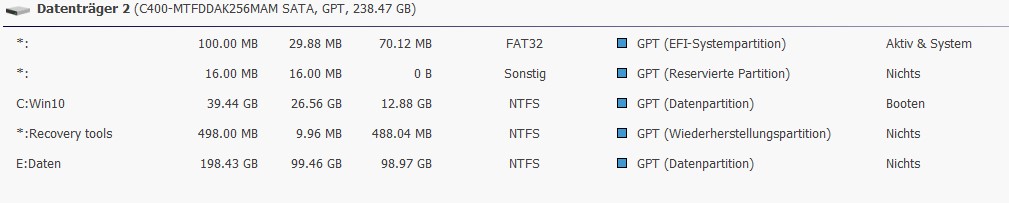

Hab nun das UEFI/GPT Layout wie es empfohlen wird:
773830

Windows legt die Recovery als erste Partition an, so wie es sein sollte.

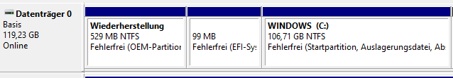

Dein Screen in Post 1 ist doch auch nicht von einer Clean Installation.
