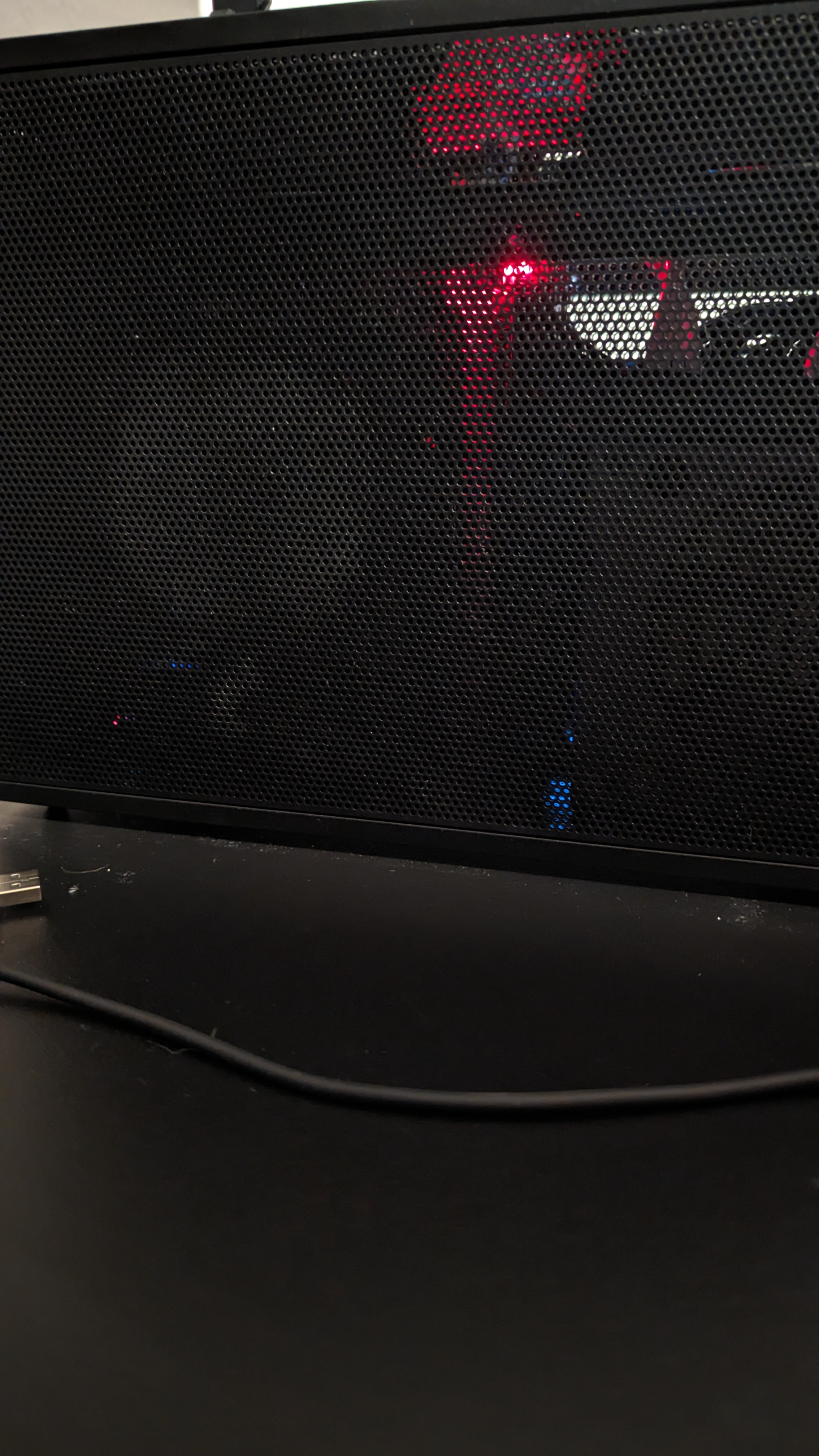

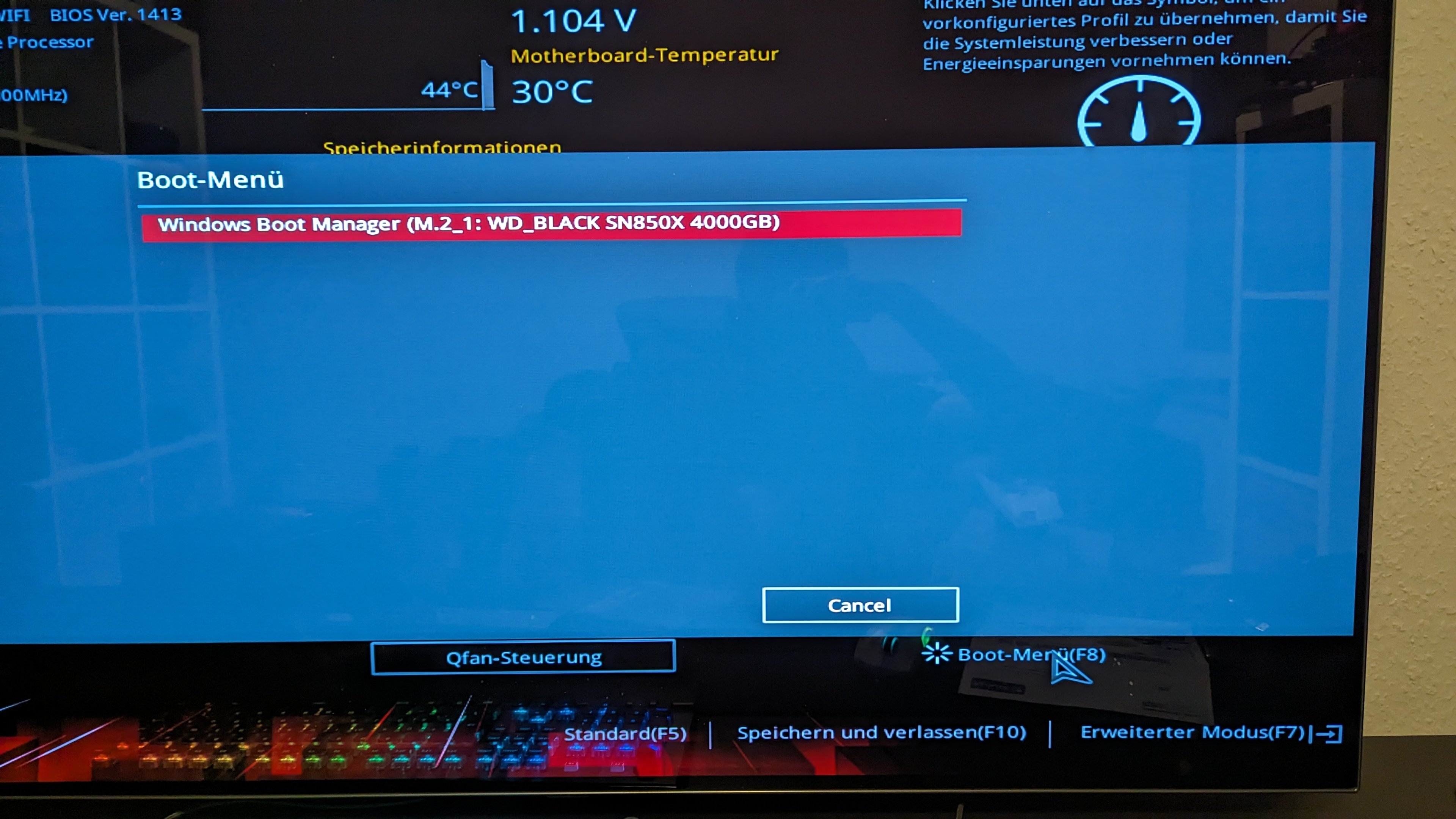

So hab es du irgendeine schwarze Magie geschafft ins windows zu kommen und der hat Updates gezogen. Kann ihn jetzt normal nutzen aber wenn ich den neu starte passiert wieder nichts und die MB leuchte leuchtet konstant rot bis ich ihn wieder vom Strom nehme und wieder im BIOS bin um ihn direkt über den Bootmanager zu starten

So etwas deutet dann eher auf NT oder timings hin:
Möglicherweise kann das NT beim Booten nicht die entsprechenden Spannungen bereit stellen bzw. arbeitet es durch Toleranzen im Grenzbereich. Dadurch benötigt eine Komponente zu lange, um sich zu initialisieren.
