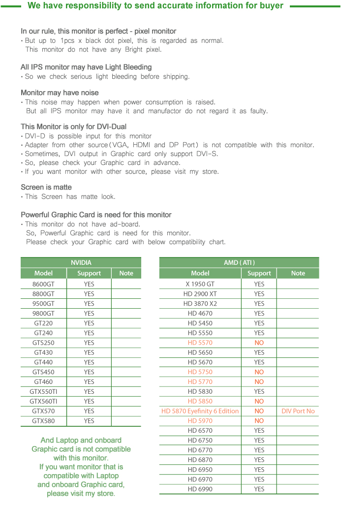

Hier noch die Kompatibilität ( laut Ebay Verkäufer ):
Neu:
Diese Kompatibilitätsliste ist schwer veraltet und dabei geht es eigentlich nur darum, das der Monitor einen DVI-D Dual-Link Anschluss braucht

@Hans Garden
Diese Kompatibilitätsliste ist schwer veraltet und dabei geht es eigentlich nur darum, das der Monitor einen DVI-D Dual-Link Anschluss braucht und den hat zb. die Gigabyte GTX 780 (vermutlich alle, ich habe jetzt aber nur bei Gigabyte geguckt).
