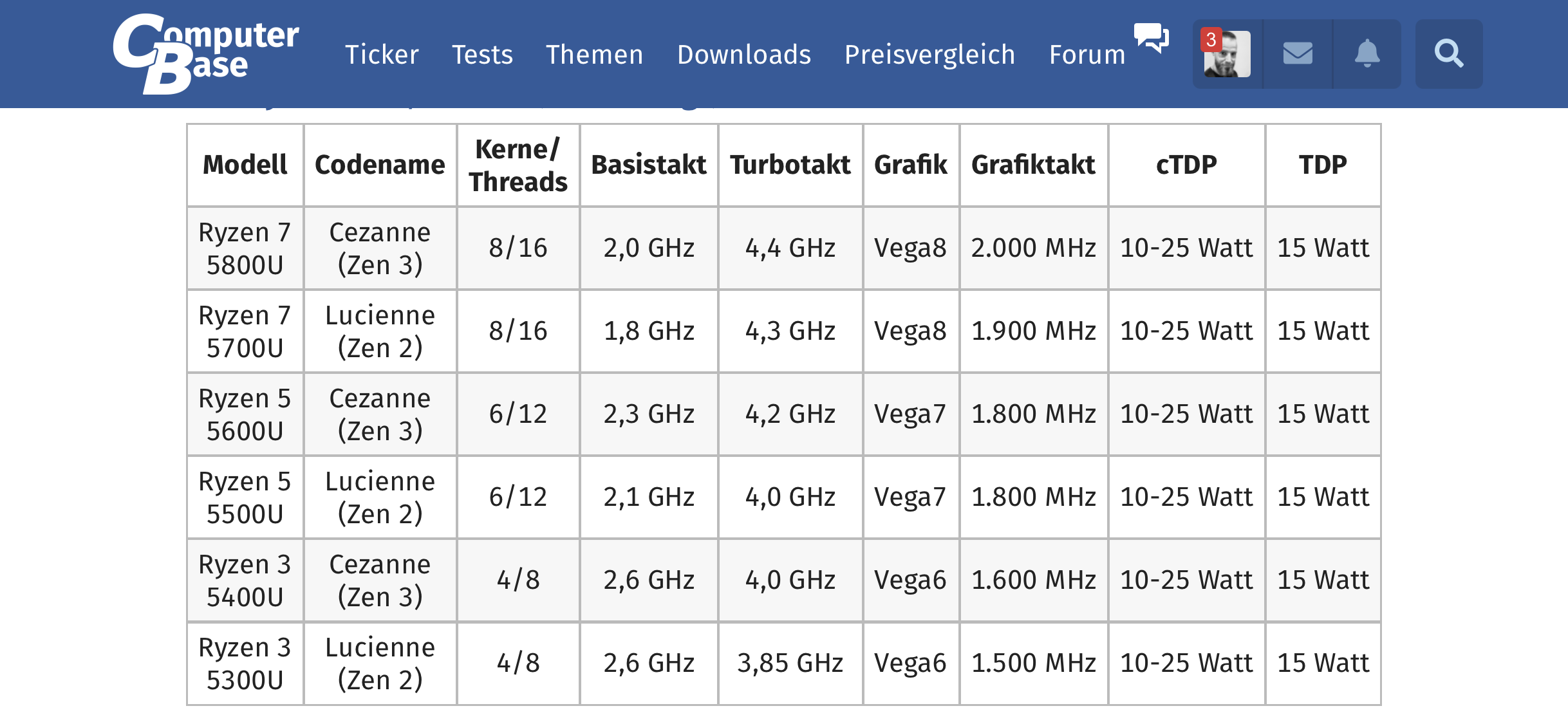

SV3N schrieb:
und der Anfang 2021 erwarteten neuen APU Cezanne, die sowohl Zen 2 als auch Zen 3 mit Vega kombiniert, ins Spiel
Irgendwie falsches Copy & Paste?

SV3N schrieb:
Was sollte daran falsch sein? Cezanne kombiniert je nach Modell Zen 2 oder Zen 3 und Vega.
Ist mir neu. Bisher war es immer nur Zen3 in den Gerüchten. Seit wann hat ein Codename 2 Dies? Die vergeben für jeden Mist Codenamen. Und was soll dann überhaupt Lucienne sein?

SV3N schrieb:
Du hast vollkommen Recht, ich hatte das durcheinander geschmissen. 😄
Cezanne = Zen 3 + Vega
Lucienne = Zen 2 + Vega
Steht so auch in meiner eigenen News von vor zwei Wochen. :D
Erstmal Kaffee. Danke dir für den Hinweis.
