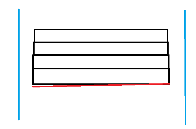

Sobald er die Schrauben im Slot anzieht, neigt sich die GPU nach unten Richtung Gehäusefenster, horizontal ist die GPU aber weiterhin gerade. Die GPU Stütze ist ja ganz rechts am Ende der GPU. Die Neigung entsteht sobald er die Schrauben im Slot anzieht, die Stütze würde also gegen eine Fixe Fixierung arbeiten, deshalb ist die Stütze nicht möglich, so lange die Schrauben angezogen sind.
Wenn die schwarzen Rechtecke die Slotblenden vom Gehäuse sind und die blauen Linien die Gehäusewände, dann ist das rote die GPU, die sich zur Gehäusewand neigt, die nach unten neigt. (Wenn man frontal auf der Gehäuse schauen würde).
Also der PCI-E Stecker wird nach unten geknickt?
Das ist gar nicht gut, die Signaltraces können brechen, die Platine kann sich delaminieren (dann sind auch die Signaltraces im Eimer) und die Chips können sich von der Platine abheben (dann reißen die Lötpads). Alles davon ist grundsätzlich Totalschaden (der -manchmal- repariert werden kann, wenn es gut läuft).

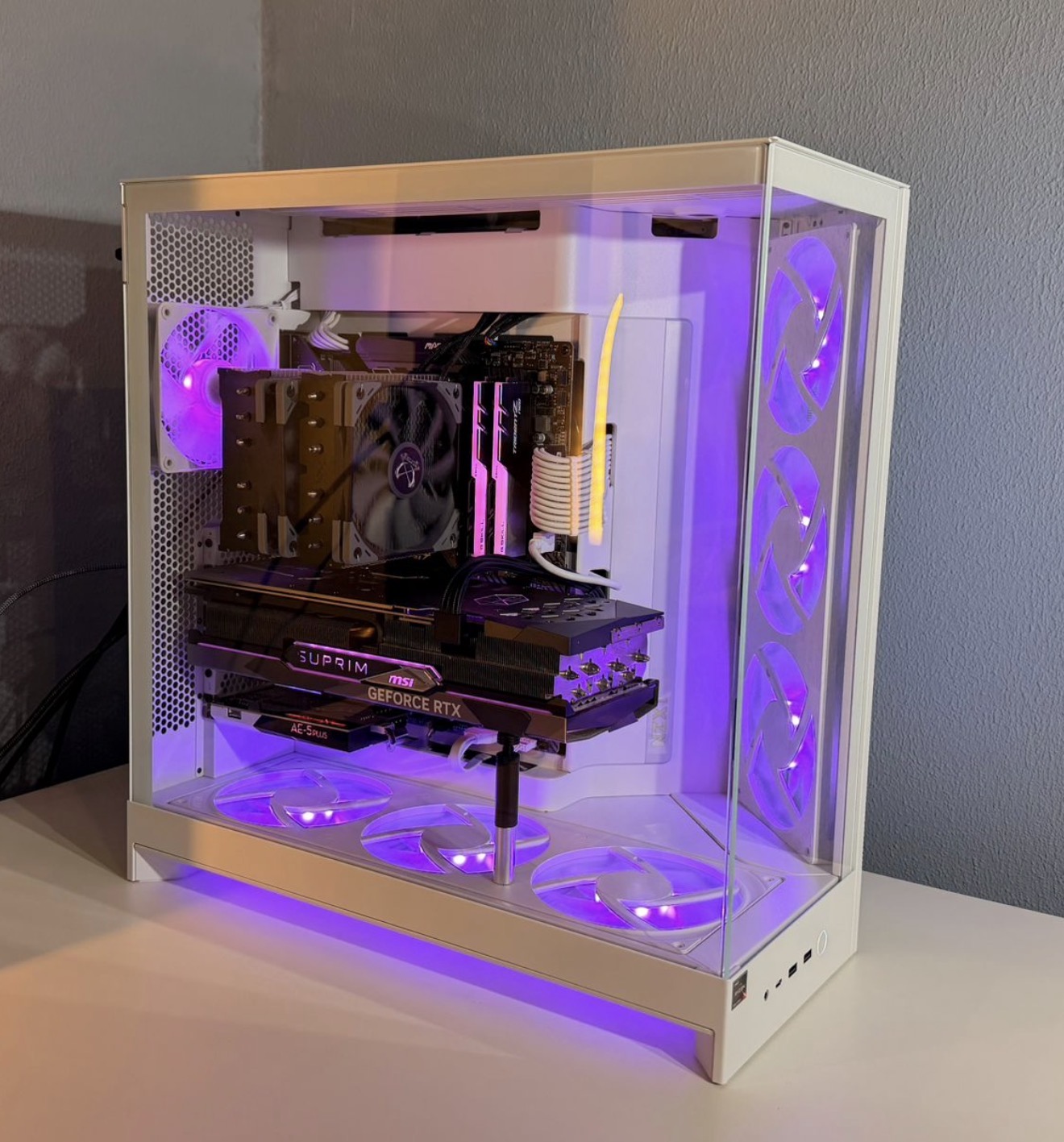

Ja, es ist für den Slot des MB ziemlich schlecht. Das kann auf Dauer den Sockel und somit das MB schädigen. Er soll sich einfach ein Stütze kaufen die du Karte von unten stützt (siehe Bild). Das waren auf dem Bild noch zwei übereinander bis die neue, längere kam.
Die Stützen für den Slot taugen nicht viel.
