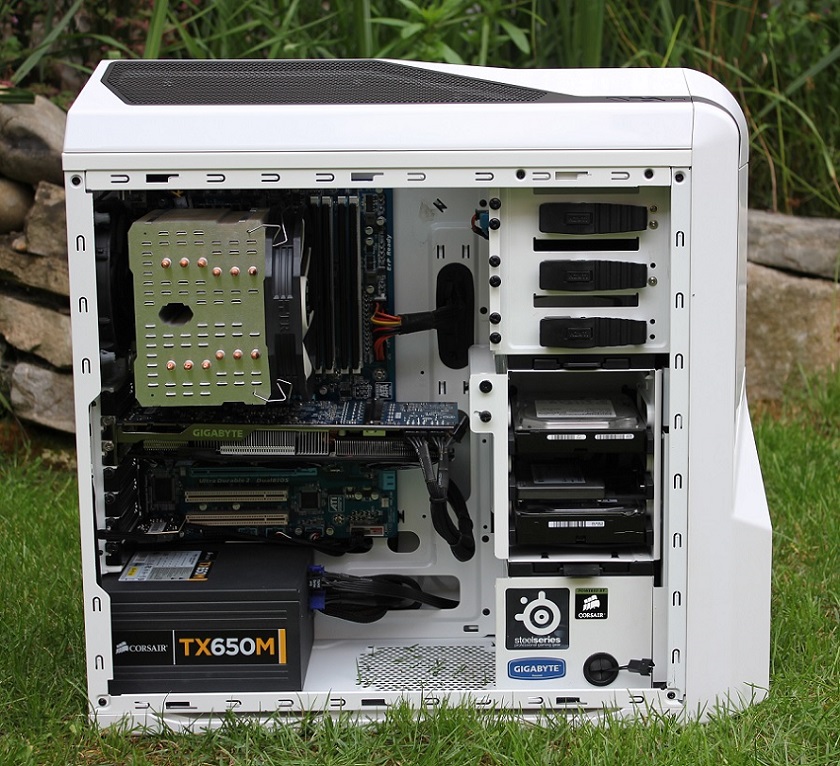

Ich kann mir das ganze jetzt ohne eine Foto nicht allzu bildlich vorstellen, aber ich vermute einfach, dass die GPU rechts, wo sie eben nicht verschraubt ist nach unten durchhängt.
Prinzipiell kein Problem. Ich habe über Jahre hinweg meine Radeon HD7970 so betrieben, siehe Foto.
Heutige GPU's sind zwar etwas schwerer, verteilen die Last durch stabile Backplates aber komplett über das PCB und stabilisieren dieses zusätzlich. Demnach bricht da gar nichts.
Aber wenn du dir unsicher bist oder auch aus optischen Gründen, kannst du selbstverständlich eine entsprechende Stütze dafür kaufen oder bauen. Aus ästhetischer Sicht würde ich das heute auch nicht mehr so lassen.

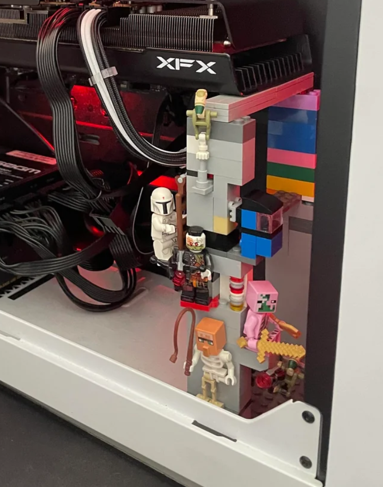

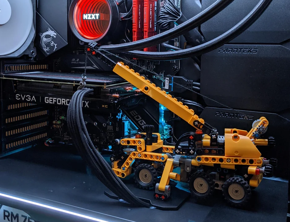

ASCORBIN schrieb:
Lego Bausteine könnten äußerst nützlich sein ;)
Mit Lego kann man seiner Fantasie freien lauf lassen.
z.B
Reaktionen: ASCORBIN, Fragger911, wuselsurfer und 2 andere
Wenn wir dein Bild als Beispiel nehmen, dann kippt sich die GPU bei ihm nicht Richtung HDDs, sondern die GPU ist horizontal gerade, aber die das Gigabyte Logo kippt sich Richtung Netzteil. Die GPU ist horizontal ausbalanciert, aber sie kippt sich nach unten.
