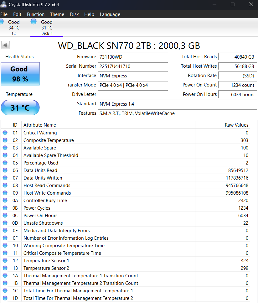

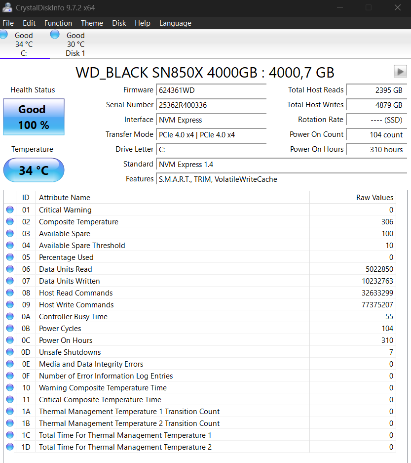

Hier schon mal die gewünschten Screenshots

FYI: Deine Laufwerke sehen top aus und es scheinen keine Fehler vorzuliegen.
Ich würde die Fehlersuche auf Board, CPU und RAM eingrenzen. €dit: Eventuell RGB.
