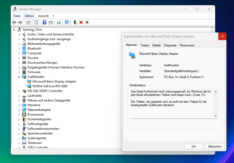

Ich hatte heute beim Start einen Crash der AMD Software. Offensichtlich war es die Software für die GPU auf der CPU. Die Monitore flackerten, beide GPU´s (AMD und Nvidia) waren erst aus (Microsoft Standardtreiber), dann war nur 1 Monitor aktiv, dann kam der Nvidia Treiber wieder und schaltete auf alle 3 Monitore....am Ende kam eine Fehlermeldung von der AMD Software, dass der Treiber im abgesicherten Modus gestartet würde ect....
Nach einem Neustart genau das gleiche Spiel. Ich hatte gestern Abend noch gezockt, nichts installiert, nicht verändert, einfach nur runter gefahren und heute früh zickt der AMD Grafiktreiber oder die AMD Grafikkarte, eins von beidem.
Da ich meine Nvidia Grafikkarte nutze, dachte ich, ich schalte die AMD Grafik einfach im Bios aus und deinstalliere den Treiber. Ich brauch die AMD Grafik nicht.
Aber so einfach ist das nicht bei AsRock ?!? Ich finde die Option im Bios nicht. Version 1.11.AS03
Klar, ich könnte das Gerät auch im Geräte-Manager deaktivieren.....aber das muss doch auch im Bios gehen. Netzwerk, Wlan, BT ect. kann ich deaktivieren, das hab ich gefunden.
Die Karte lässt sich aktuell überhaupt nicht mehr aktivieren / installieren, siehe Screenshot :(

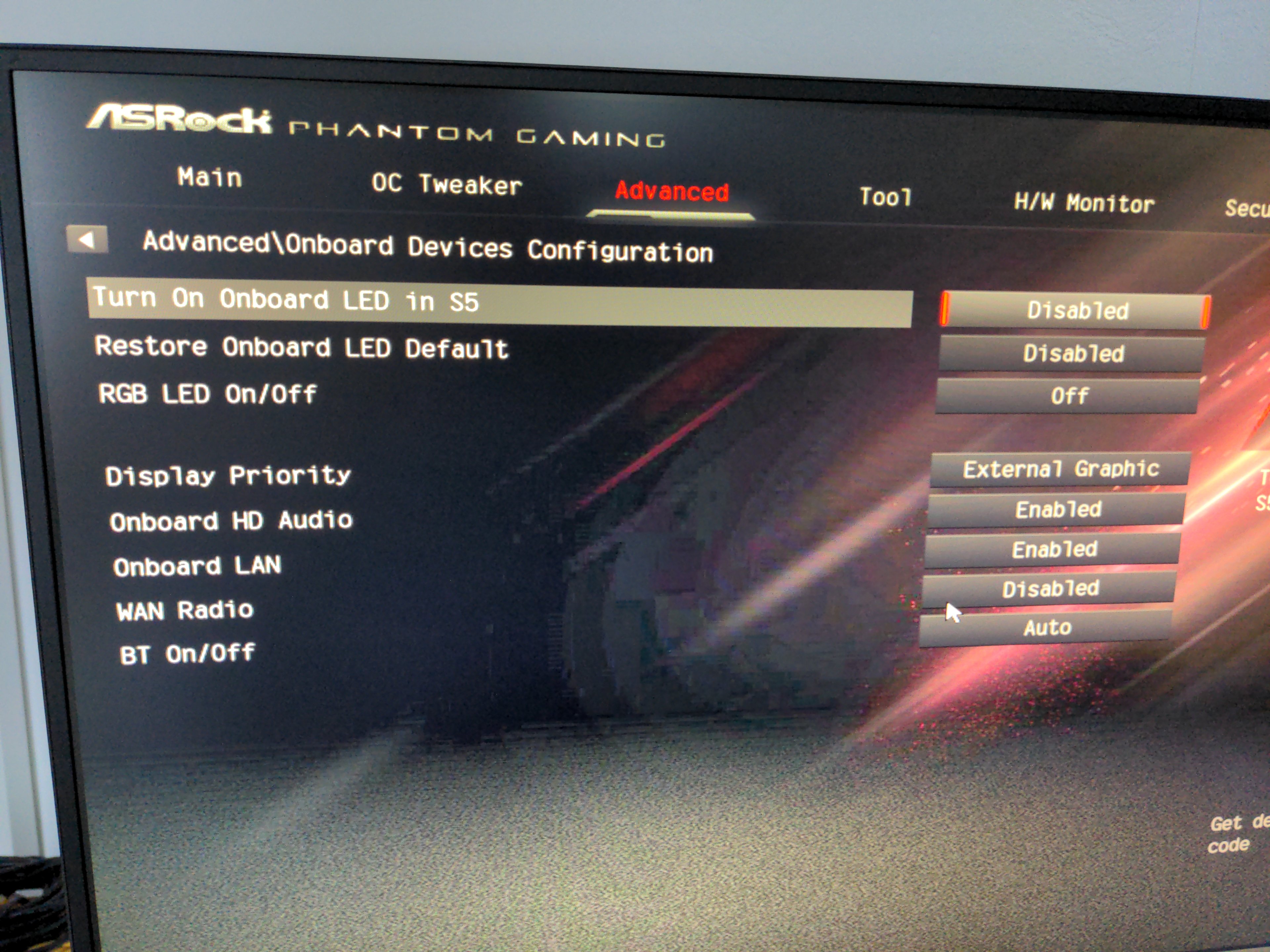

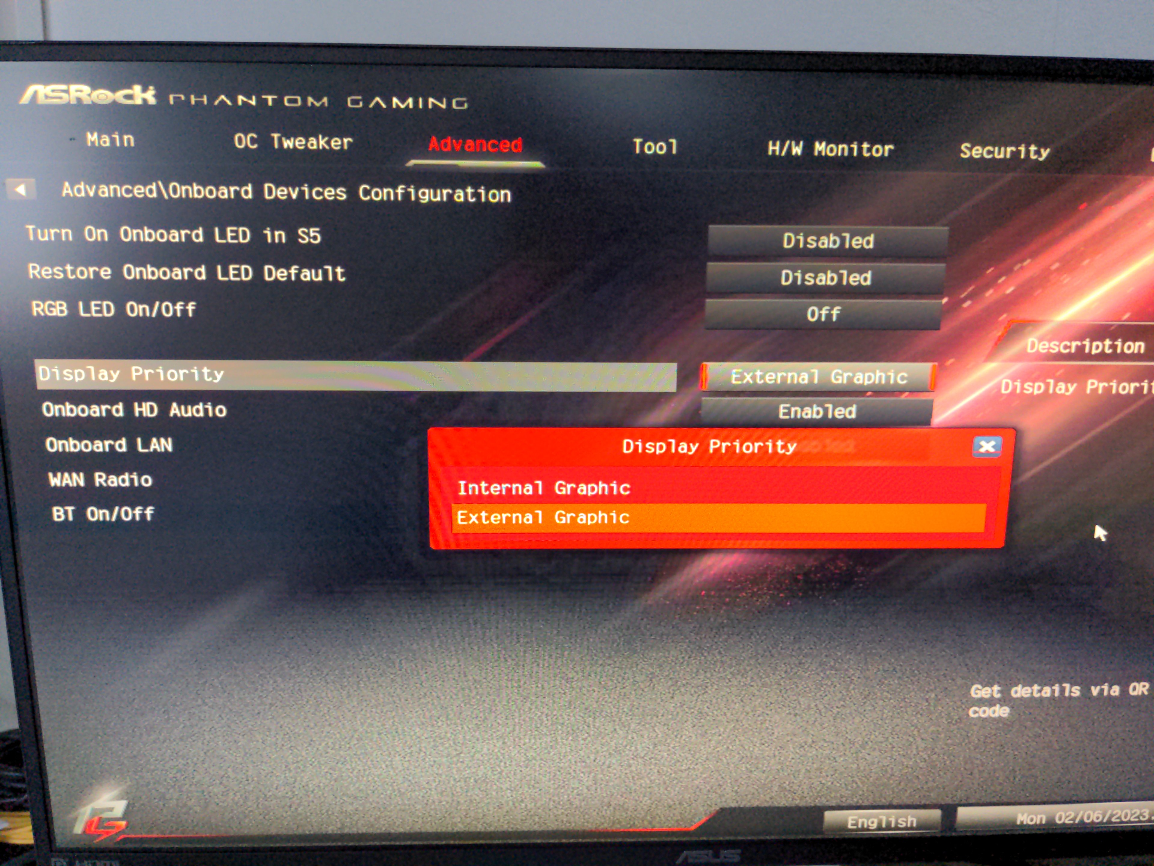

Bei mir sieht das so aus im Bios:
Ob sich die Graka auf der CPU verabschiedet hat?

Don_Tralle schrieb:
Habe da irgendwie nen Chipsatztreiber gesucht, wie ich es von Intel kenne :(
Intel hat keinen klassischen Treiber, das sind nur INF-Dateien mit Namen drin damit die Rufzeichen aus dem Geräte-Manager verschwinden.
Der Chipsatztreiber installiert eigentlich keinen Grafiktreiber, der wurde wohl im Hintergrund von Windows installiert. Warum ist die Frage wenn gar keine Monitore am Mainboard angeschlossen sind.
Ich glaube die AMD Grafiksoftware habe ich installiert. Aus unwissenheit, von der AsRock Seite. Hat mich bis heute auch nicht gestört, dass die AMD Grafik aktiv war und ein eigenes Treiber Paket samt Software hatte, lief ja bis heute früh. Aber jetzt seh ich das anders, jetzt möchte ich das Teil gern deaktivieren.
Können wir zurück zum Bios? Ich finde die Einstellung nicht wie in der Anleitung beschrieben :(
till69 schrieb:
Ist das BIOS aktuell?
vermutlich zu aktuell.....aber ja, sieht 1. Post. Letzte Version vom November ist drauf
Das passt so, die iGPU muss nicht und kann nciht deaktiviert werden - maximal im Gerätemanager.
Du kannst im BIOS nicht die Grafik(karte) deaktivieren sondern nur einstellen ob über die interne oder externe Grafik ausgegeben werden soll (oder gar beides gleichzeitig). Da hast du bereits die externe Grafik ausgewählt, das ist also nicht das Problem.

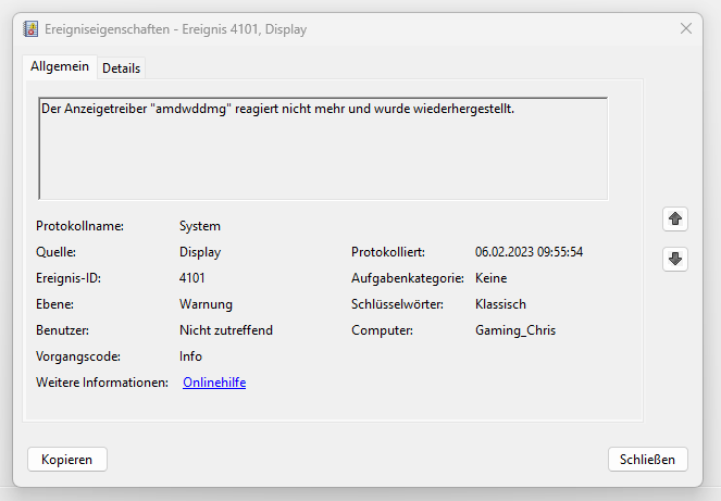

Hier noch das Event im Ereignisprotokoll. Ist das jetzt defekte Hardware, weshalb der Treiber abschmiert, oder ist der Treiber "defekt" ?

Don_Tralle schrieb:
ja, das sehe ich auch, dass ich die nicht deaktivieren kann. Laut Anleitung sollte das aber gehen. Deshalb war ja die Frage wo / warum ?!?
AsRock hat ja das Foto aus der Bios Anleitung irgendwo her. Die Anleitung gibts ja nicht umsonst. Das wäre ja albern, da Sachen zu beschreiben die überhaupt nicht existieren.
Diese Anleitung bezieht sich aber auf alle (!) B650 und X670 Boards von ASRock.
Deinstalliere erstmal den Grafiktreiber von AMD und schau wie's dann läuft.
