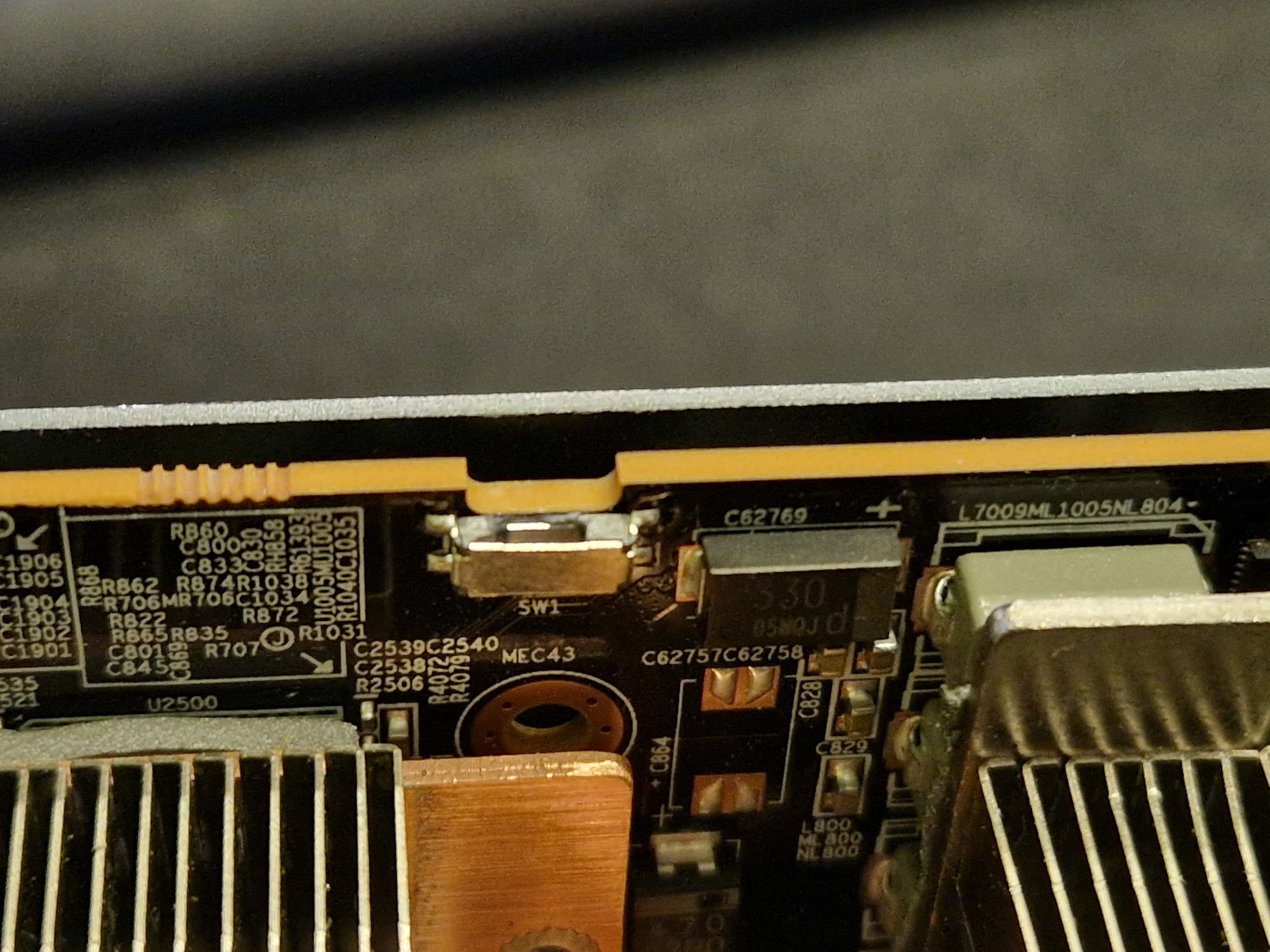

ich habe vor kurzem eine Grafikkarte bekommen die kein Bild ausgibt. RGB und Lüfter laufen. Nun hab ich gesehen das der Profil Switch an der GPU mechanisch defekt ist. Kann mir eventuell jemand sagen, wie der Switch beschaltet ist? Dann würde ich probieren diese Pins dann dementsprechend zu brücken. Habe dazu leider nicht viel im Internet gefunden.

Es geht um den Switch der GPU und das GPU Profil zu ändern
Welche Grafikkarte.
Wie sieht der Switch aus.
Was ist daran kaputt.
Ok sry waren zu wenig Infos
GPU: RX 6900XT Gigabyte gaming OC

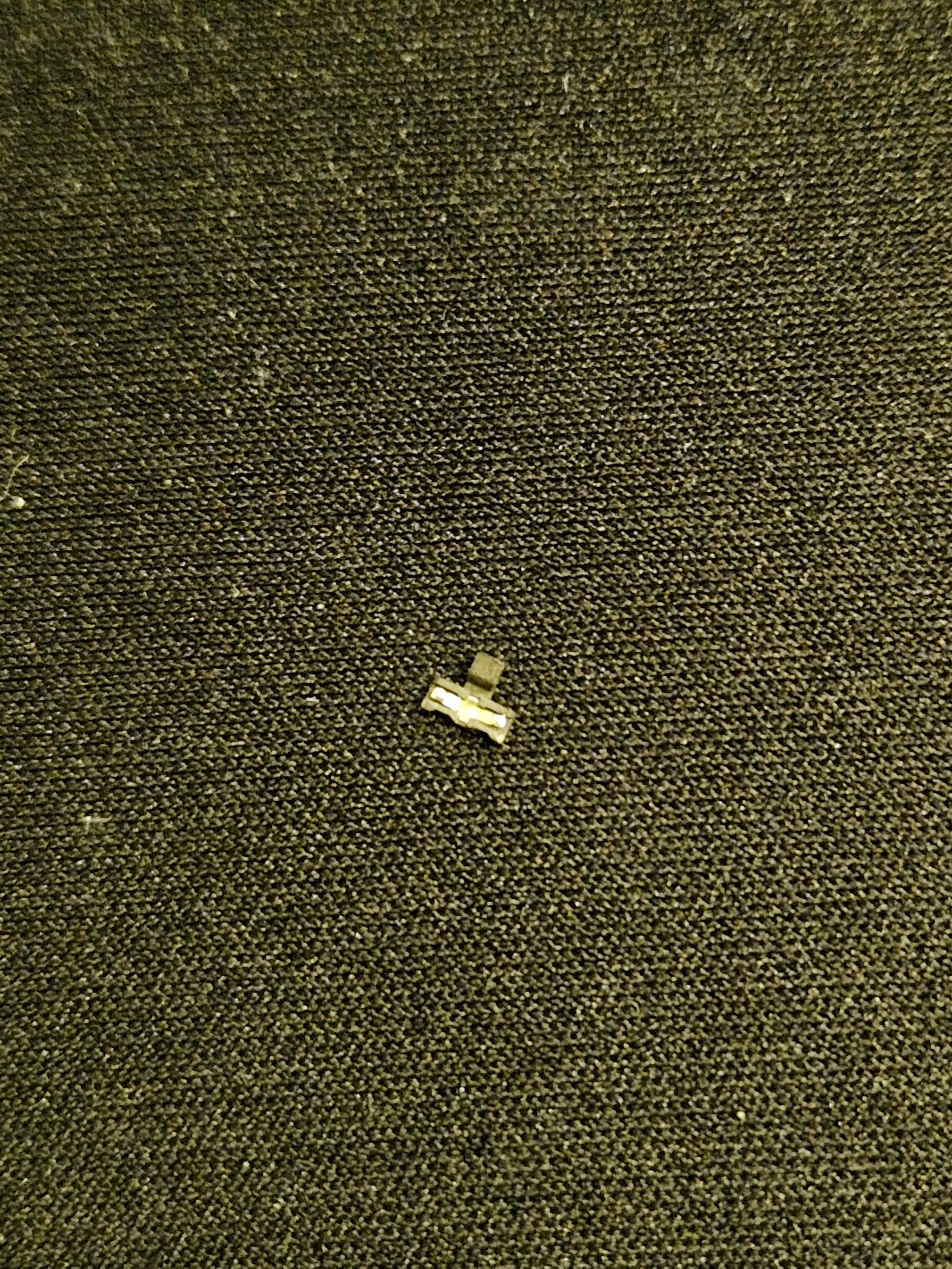

Defekt ist das Stück womit man den Switch betätigt.
Man kann ja am abgebrochenen Stück erkennen das damit zwei Pins vermutlich miteinander gebrückt werden. Also wenn dort gar nichts gebrückt wird, sollte ja gar nichts laden können. War halt mein Gedanke
wieder reinstecken geht nicht?
Ja, man kann wohl davon ausgehen, dass ohne diesen Schalter keine Verbindung zu einem UEFI EEPROM der GPU besteht und diese daher nicht startet.
Reaktionen: madmax2010
sieht nach einer einfachen wippe aus. Wenn du keinen schaltplan zur grafikkarte findest und sie vorraussetzt, dass da ein modus gewaehlt ist, kannst du den switch tauschen, oder oefnnen und versuchen nachzuvollziehen, welche verbindungen da geschlossen werden sollen.
Die verbindung kannst du auch mit ein wenig loetzinn herstellen oder alternativ da in der ecke schauen, ob du einen findest, der identisch aussieht https://de.aliexpress.com/item/1005001304127863.html
Ne leider nicht sitzt dann zu locker und lässt sich rausdrücken
Hab zumindest nirgends Schaltpläne gesehen, würde mich aber auch wundern
Hätte morgen einfach mal nachgemessen ob ich das etwas nachvollziehen kann und dann testweise einfach mal zwei Punkte miteinander Brücken kann ums dann so mal zu probieren
hast du die Karte als defekt gekauft?
Ja, hab die für eine Defekte verhältnismäßig günstig bekommen und dachte ich probiere es mal weil ich eben den Verdacht hatte das durch den defekten Switch kein Profil geladen werden kann.
Da würde ich auch einfach nur eine Lötbrücke setzen und fertig. Wenn man wirklich zwischen OC und Silent umschalten will, einfach ein passendes Profil im Treiber erstellen.
