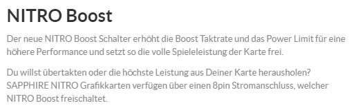

Das kann ich mir eigentlich kaum vorstellen, weil der Boost-Modus der Standard dieser Karte ist, während der Computing-Modus eine gedrosselte Alternative für Ausnahmen wie Mining und Berechnungen ist. Eigentlich ist also der Computing-Modus die Ausnahme, während Boost die Regel darstellt. Umso mehr wundert es mich, dass es gerade dieser Modus ist, der die Probleme verursacht.
Inwieweit geht es denn das Board etwas an, mit welcher Taktung die Karte läuft? Ich könnte ja auch eine 2080 Ti verwenden, die viel mehr Takt und Leistung bietet. Die 1060 6GB eines Bekannten läuft wir meinem Board übrigens auch optimal.
Die Karten haben kein Boost Modus, vorher war es ein OC VBios und ein Silent VBios, jetzt werden die Karten mit einem OC VBios und einem Compute VBios ausgeliefert.
