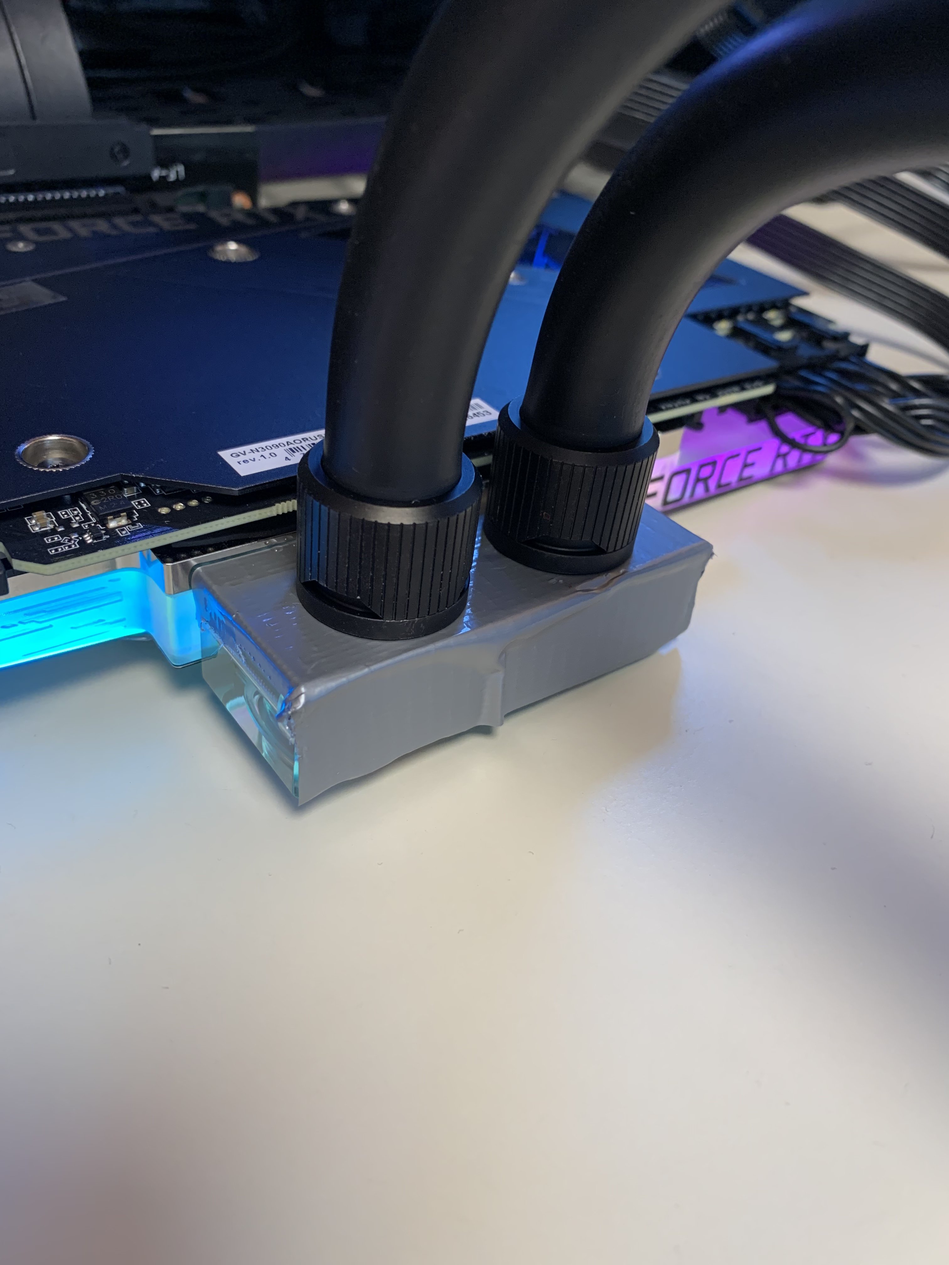

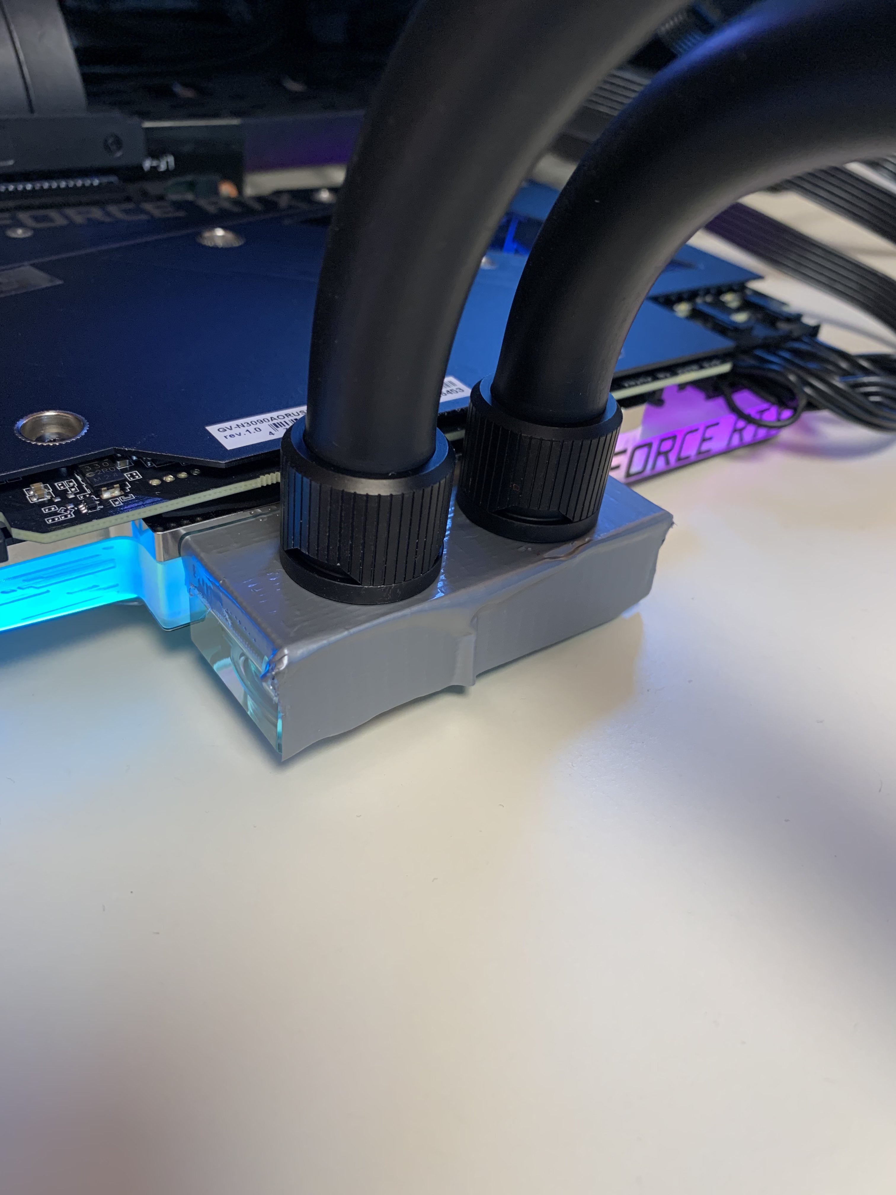

So läuft sie… sehr ästhetisch und professionell… nicht.

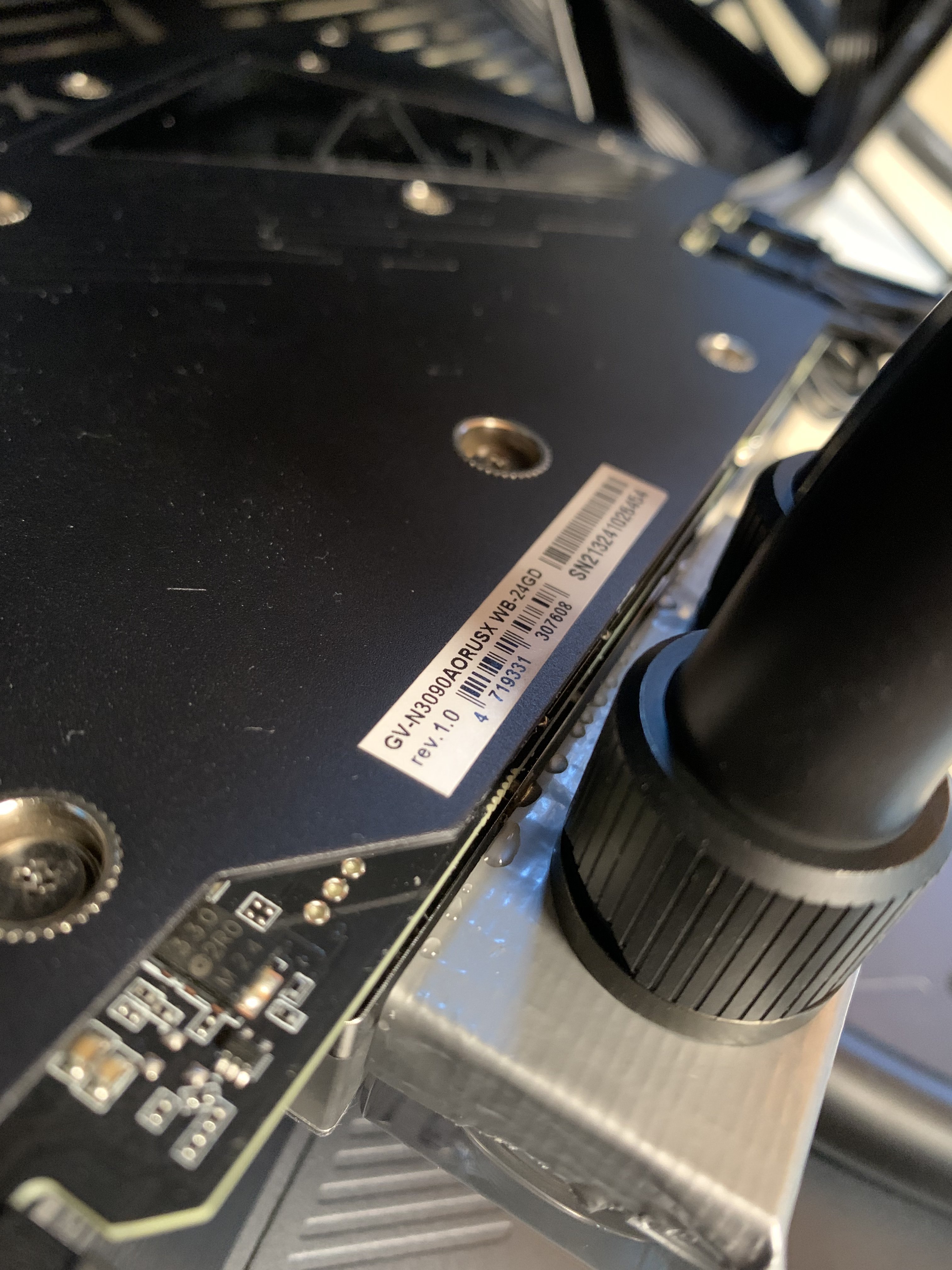

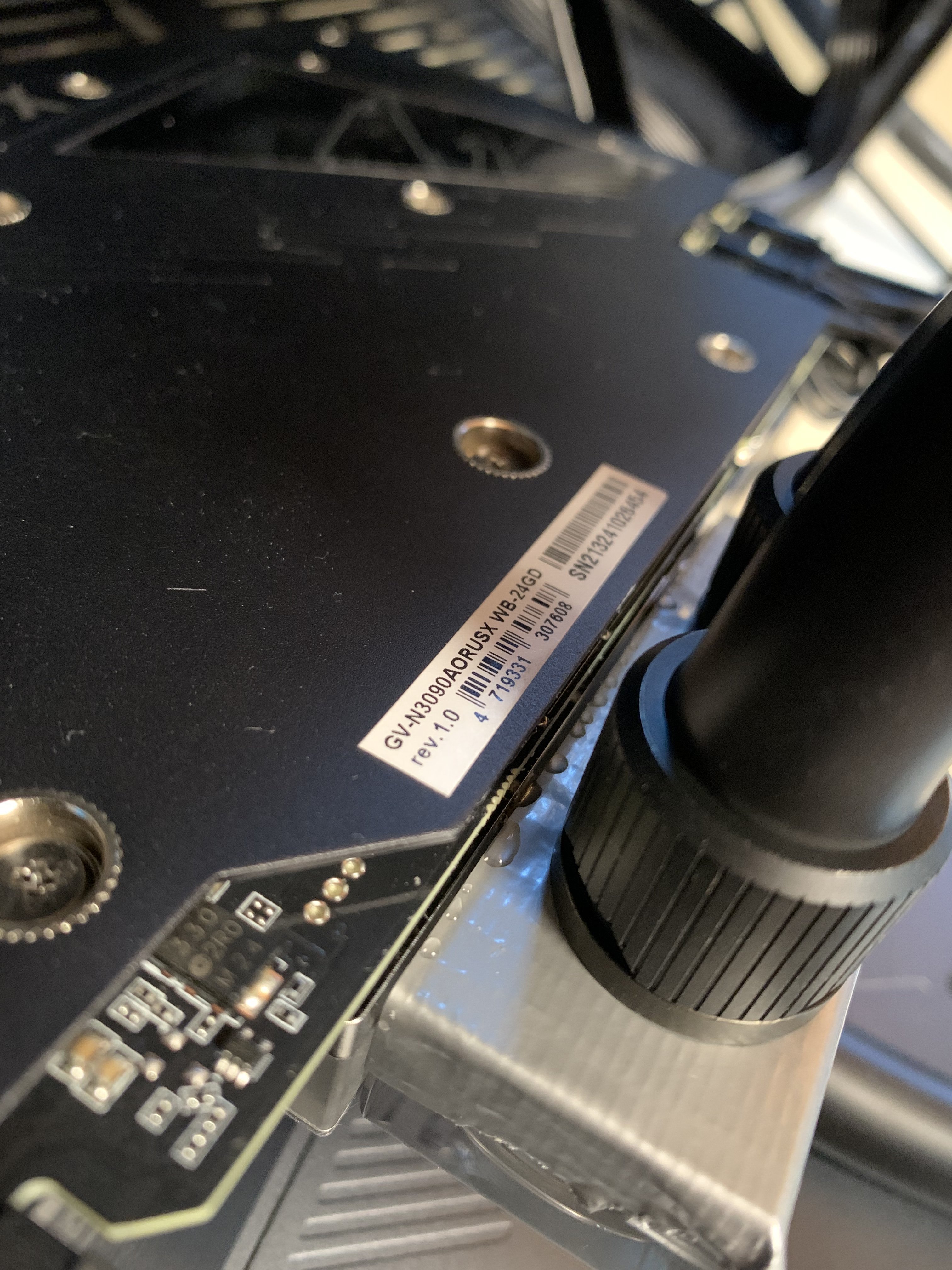

Danke, damit wäre das Problem mit der Leak Detection gelöst.
Aber darüber hinaus ist bei beiden Karten auch noch das Portal am Anschluss zur Karte undicht.
